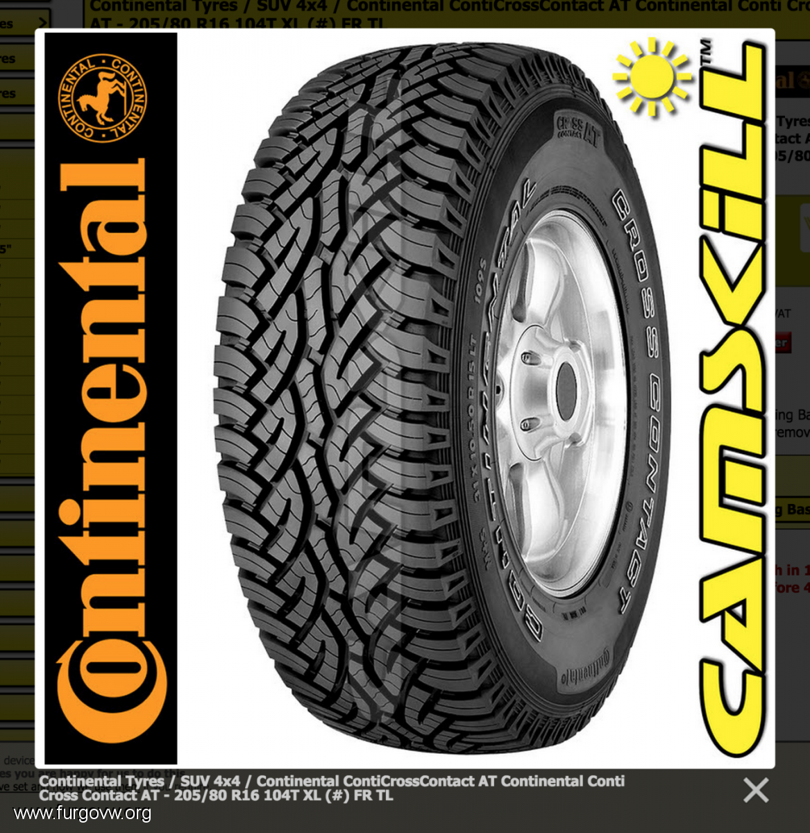

Yo llevo unas Conticross AT 205 80 16 de Continental y de momento contento.
Georgefrank
Cita de: wagen en Febrero 11, 2015, 20:48:01 pm
Buena pinta.
