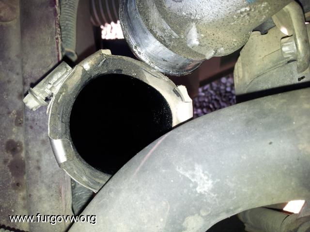

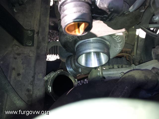

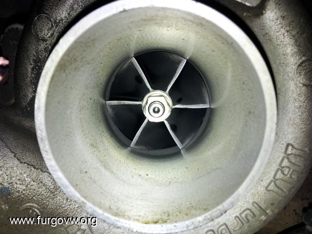

He desmontado el manguito que va hasta la admision del Turbo. Tenia aceite, y el que va del Turbo al Intercooler tambien, y algo de carbonilla. Pero el Turbo no tenia holguras.
Por tanto y a falta de limpiar el Intercooler, aqui no hay averia alguna.
Todos a una...
bikerman
Me sigue mosqueando un poco la cantidad de aceite que hay en ese sensor, pero bueno.

Otro tema: yo tengo ahora garantia de 2 años, y el turbo no se jodió por falta de engrase, sino por que la corona se, quedó pillada en una posición, lo que me trae comiendo el coco, es donde se han ido los cachos que faltan del rodete., por el escape andarán,  mirar la foto del mismo, no sé por que razón dse habran roto así,¿ sobrepresión del mismo? y se fundieron.
