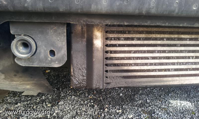

He puesto ya un post. Mira, esta es mi fuga, por el Intercooler. No he sido capaz de encontrar por donde viene copon:
Parece una fuga fantasma.

creo que es del manguito del turbo, eso de la foto es el radiador /o el radiador del intercooler.
Es muy simple, MOTOR APAGADO,  .lengua2 capó abierto, me coloco a mi izquierda, (derecha de la furgo), miro hacia abajo , por el lateral del motor se vé el turbo, detras se vé la conexión con el escape y el primer tramo de este,
pues en vez de hacia atrás , sigue el tubo que sale del filtro de aire
es un manguito que  baja unos 30 cm. , y se topa con   algo metálico, eso és el turbo, de el sale hacia adelante  otro manguito de unos  6/7 cm de grosor aprox. lo que no me acuerdo pero me parace que iba algo curvado, va al intercooler, tiene una abrazadera metálica de las de tornillo , sueltala sin miedo y saca el manguito de su lugar,
si está bién tiene que estar limpio, SIN ACEITES, GRASAS Y DEMAS.... metes los dedos en el manguito y dales la vuelta al perímetro interior del mismo, comprueva que está limpio, despues haces lo mismo con el agujero del turbo, Y CUIDADO  que está el rodete de admisión y puede cortar.CON EL TIEMPO suelen tener holgura, muy poca pero algo sí,  Con los dedos en el eje del rodete, muevelo hacia los lados  .conmuletas
ASÍ sabras si es el turbo el que te provoca eso.
