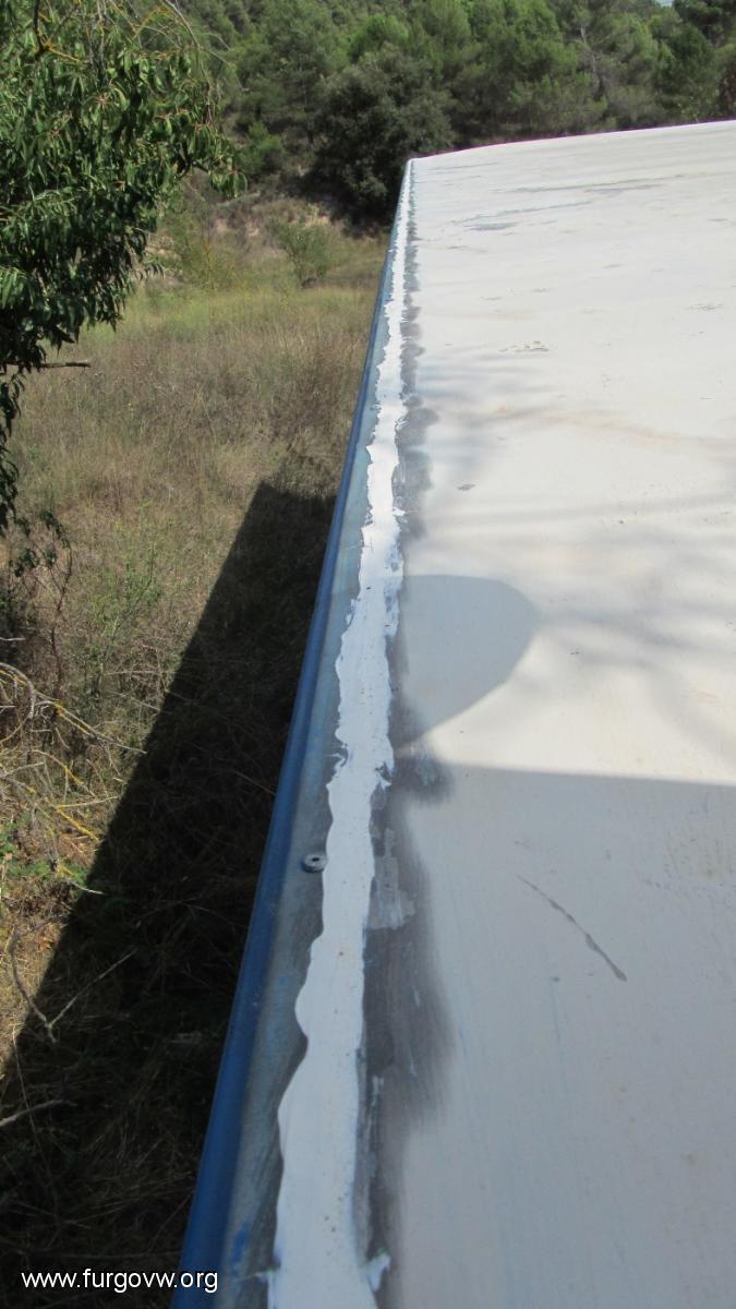

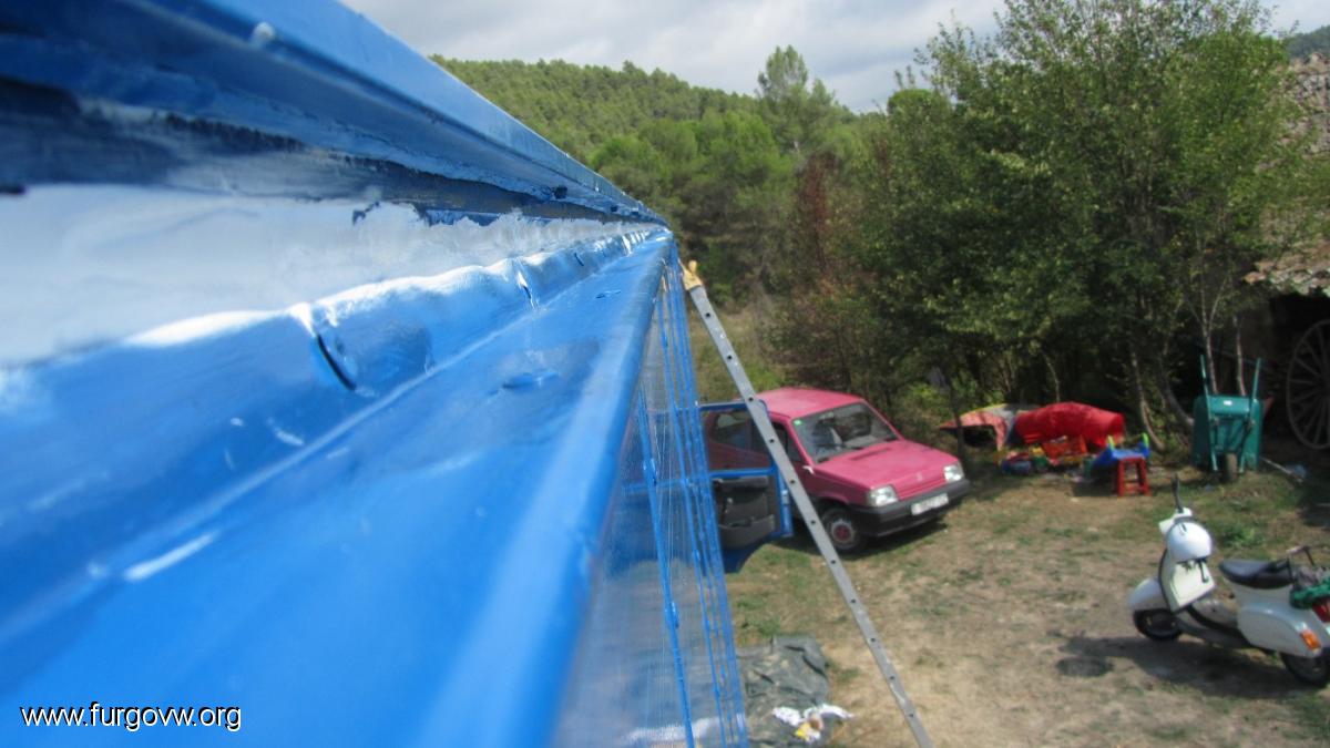

bueno esto es lo ke he hecho hoy... he sellado toda la junta de arria ya que tenia problemas de goteras...   pareeeece poko kosaaaa... jejeje pero 8metro y medio por cada lado mas 2.50 de ancho por los dos laos lados .. jejeje me rio de los escaladores con la makinita que gastan para ejercitar la manoooo.. les aconsejo que si kieren ponerse fuertes de verdad pruebe hacerse la juntaaaaa de un camionceteeee,,, llevo na tendinitis en la mano de apretar la pistola de dos pares de narizesss... jejejejejej
