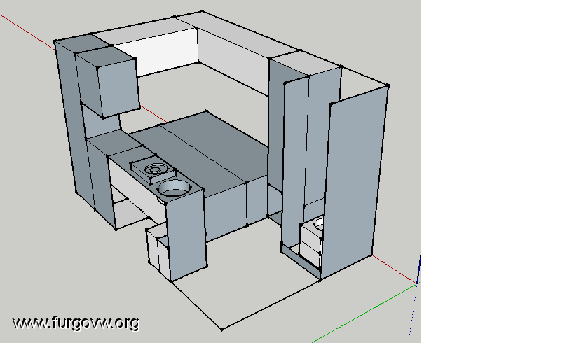

...Como es Domingo y no tengo paciencia para sentarme a ver pasar las horas, me he puesto a chatarrear con el SketchUp y me ha salido esto...
Qué os parece? Pegas? Ideas para la batería y otras cosas? Me faltan claraboyas y demás chorradas, sólo es la primera prueba :)

No sé si lo que te ha dicho tu vecino es así.
A mí me da que no, pero no soy un especialista. A ver si ha pensado que era la de arranque.
Yo llevo una auxiliar de 150 Amp. AGM y va de lujo, como ya te he contado. La principal que llevo creo que es de 72 o 78 Amp.

La cama, aunque en el plano parece un arcón, la idea es hacerla siguiendo el modelo de castelol013, construirla yo misma con barrotillo y que sea sofá-cama... le he pedido consejo en su hilo pero no debe de conectarse muy amenudo... No me extraña, con el pedazo de furgo que le quedó yo estaría todo el rato en ella... :)
