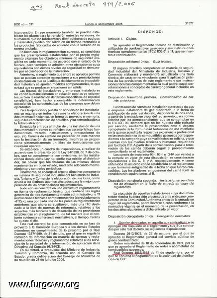

He leido por encima el reglamento en el BOE.
lo primero que aprecio es que por culpa del extracto resumido se crea un mal entendido... y claro si vais a un instalador pidiendo un boletín o certificado en plena crisis ... pues te lo hace y todos contentos...
si leeis el reglamento reducido no habla de excepciones y segun entiendo leyendo el reglamento completo se dictan normas para instalaciones con depósitos superiores a 15kilogramos.
pero no dice nada de instalaciones cuyo deposito sea fijo o móvil de menos de 15kilogramos.
de todos modos, ya digo que no me lo he leido completo... pues me parece un puto coñazo... .loco2

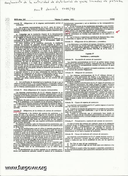

Reglamentación del uso del gas en las
autocaravanas
Extracto resumido de la norma:
Desde la promulgación del  REAL DECRETO 919/2006, de 28 de julio
Debemos estar en posesión de tres documentos actualizados, aunque sean autocaravanas
antiguas, para estar totalmente dentro de la legalidad incluso con los seguros, en lo referente
al gas, que son:
1 - Certificado de instalación    Modelo IRV - 1 único y para siempre que habrá
proporcionado el fabricante o que nos lo puede confeccionar una empresa instaladora
autorizada de categoría A ó B, en el caso de que sea modelo antiguo y carezca de él o lo
hayamos extraviado.
2 - Certificado de revisión periódica  Modelo IRV - 2   a renovar cada cuatro años,
elaborado por un instalador autorizado de categoría A ó B, tras la revisión, y que trabaje en
una empresa instaladora autorizada de categoría A ó B .
3 - Contrato de suministro extendido por la empresa suministradora.
Los términos de  Modelo IRV - 1 y Modelo IRV - 2  hacen referencia al modelo oficial de
documento a cumplimentar para los certificados, donde especifica qué datos son necesarios
que figuren en el certificado.
A tener en cuenta que en las revisiones de la ITV nos pueden pedir estos documentos,
nunca, a día de hoy, nos van a realizar las revisiones ellos. En el caso de que no los
tengamos, nos pueden echar atrás la revisión.
REGLAMENTO COMPLETO
Real Decreto 919/2006, de 28 de julio, por el que se aprueba el Reglamento técnico de distribución y utilización de combustibles gaseosos y sus instrucciones técnicas complementarias ICG 01 a 11.
http://www.boe.es/diario_boe/txt.php?id=BOE-A-2006-15345
2. Quedan derogadas las siguientes disposiciones:
Resolución de la Dirección General de Industrias Siderometalúrgicas y Navales del Ministerio de Industria de 25 de febrero de 1963, referente a las normas a que debe supeditarse la construcción de los aparatos de uso doméstico que utilicen GLP como combustible y a la instalación de los mismos en viviendas y lugares de concurrencia pública;
Resolución de la Dirección General de Industrias Siderometalúrgicas y Navales del Ministerio de Industria de 24 de julio de 1963, por la que se dictan normas a que deben supeditarse las instalaciones (de GLP) con depósitos móviles de capacidad superior a 15 kilogramos; Orden ministerial de 30 de octubre de 1970, por la que se aprueba el Reglamento de centros de almacenamiento y distribución de gases licuados del petróleo envasados; Orden ministerial de 29 de marzo de 1974, sobre Normas Básicas de gas en edificios habitados; Orden ministerial de 24 de noviembre de 1982, por la que se aprueba el Reglamento de seguridad de centros de almacenamiento y suministro de gases licuados del petróleo (GLP) a granel para su utilización como carburante de vehículos con motor; Orden ministerial de 17 de diciembre de 1985, por la que se aprueba la instrucción sobre documentación y puesta en servicio de las instalaciones receptoras de gases combustibles y la instrucción sobre instaladores autorizados de gas y empresas instaladoras; Orden ministerial de 29 de enero de 1986, por la que se aprueba el Reglamento sobre instalaciones de almacenamiento de gases licuados del petróleo (GLP) en depósitos fijos; Real Decreto 494/1988, de 20 de mayo, por el que se aprueba el Reglamento de aparatos que utilizan gas como combustible; Orden ministerial de 19 de junio de 1990, por la que se establece la certificación de conformidad a normas como alternativa a la homologación de los aparatos que utilizan gas como combustible para uso doméstico; Orden ministerial de 18 de julio de 1991, por la que se establece la certificación de conformidad a normas como alternativa a la homologación de los aparatos que utilizan gas como combustible de uso no doméstico; Real Decreto 1853/1993, de 22 de octubre, por el que se aprueba el Reglamento de instalaciones de gas en locales destinados a usos domésticos, colectivos o comerciales.

Y para el que piense que esta ley esta derrogada
