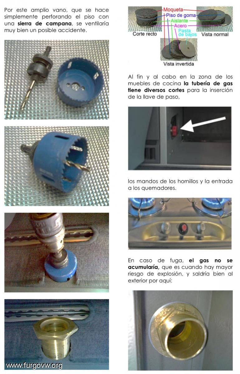

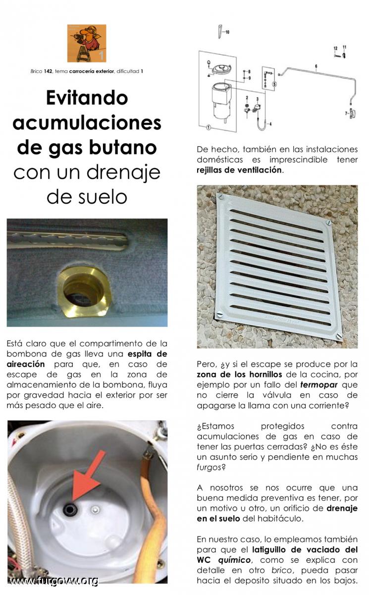

viano
Cuando el otro día el ingeniero de la empresa instaladora autorizada me pasó la revisión, no se conformó con la espita del contenedor de la bombona. Buscó otra ventilación inferior en el habitáculo. Suerte que teníamos la de este brico:
elorrieta
 .palmas Viano ante todo seguridad  ;)
