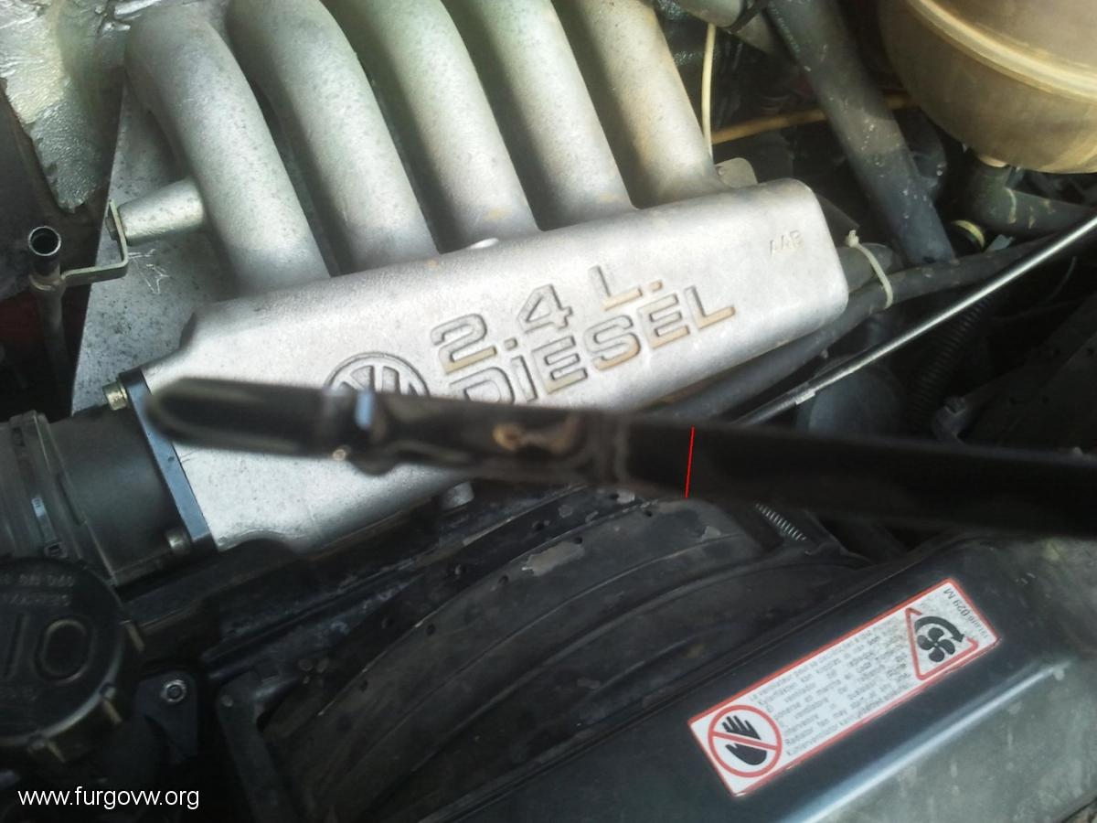

Siguiendo vuestros consejos y con la ayuda de una jeringa y un tubo de plástico he conseguido sacarle 220 ml y lo he dejado justo en la marca superior, no sé si era para preocuparse o no pero al menos me quedo tranquilo ya.
Ahí una foto de por donde andaba la marca antes de sacarle el aceite.
Gracias a todos por las respuestas una vez más!!

CIMA
Hombre, si el exceso de aceite era solo de 220 ml no era para preocuparse en absoluto, pero ahora está mejor en su nivel óptimo.
