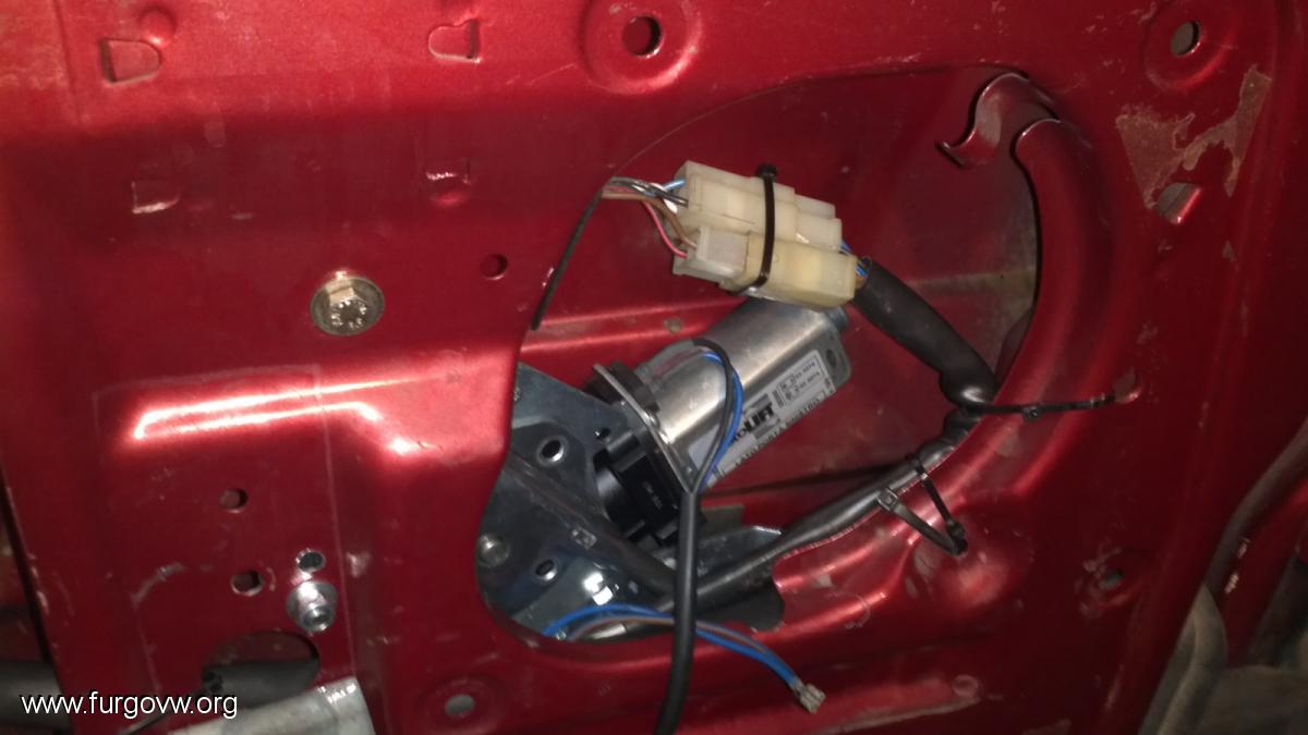

Aquí te dejo una foto de la puerta por el interior donde se aprecia mejor el color exacto, gracias de antemano.

camperally
a simple vista parece un color liso en ese caso seria : LY3D o LH3D o LS51 o LK3A o L2T3
todos esos son códigos del grupo vag para colores granates antesdel año 90
seguramete existan mas codigos pero esos son los mas comunes

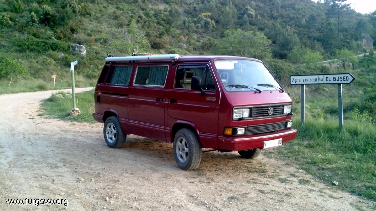

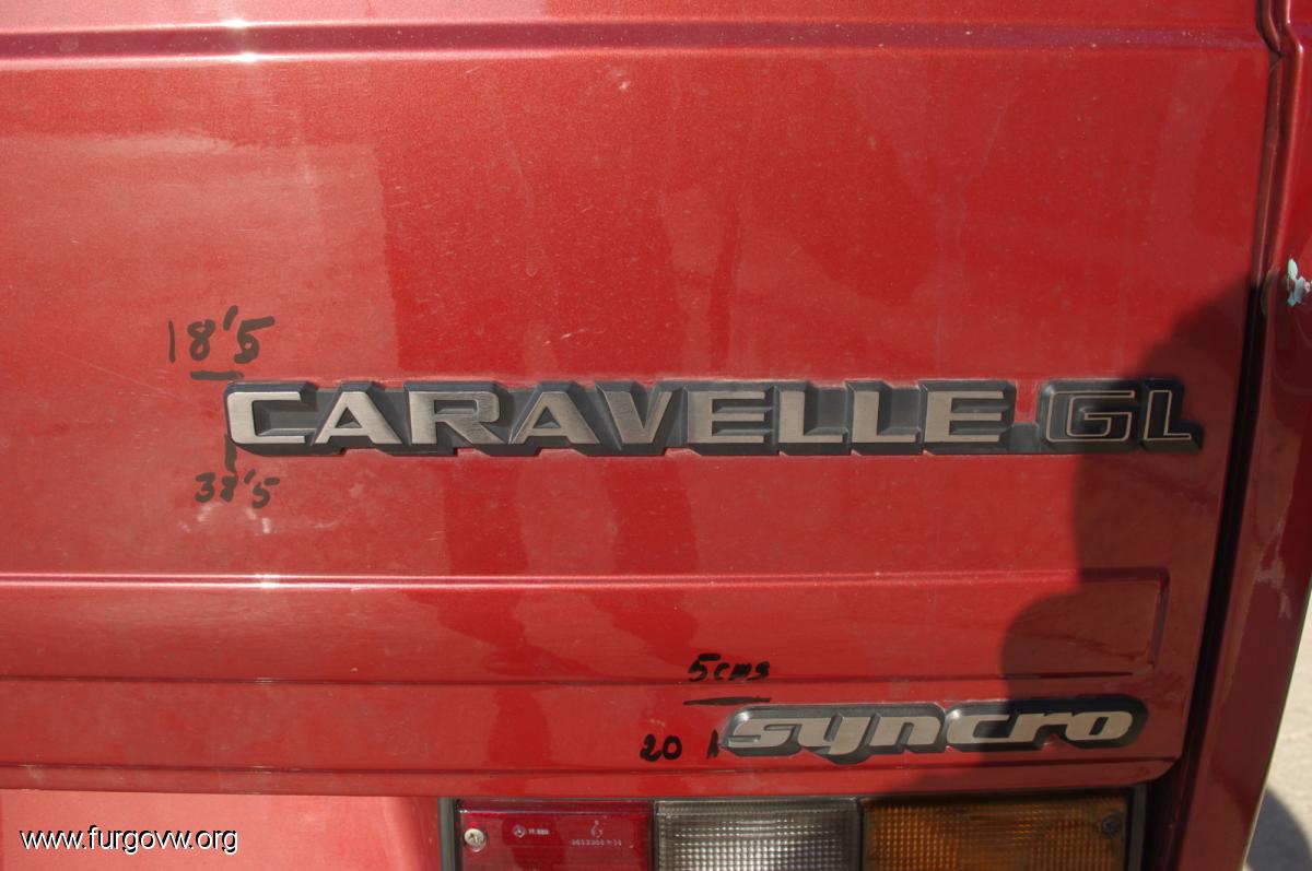

Os dejo esta foto de esta misma tarde, aqui se aprecia algo mejor el color, o al menos eso me parece.

Efectivamente el Santana también lo llevaba y si tu dices que crees que es el mismo es el que te he puesto antes casi seguro. Yo juraría que es el LB3Y pero claro sin la carta y por foto...
La pegatina la suelen llevar todos lo vw en el maletero al lado de la rueda de repuesto  o en los pases de rueda traseros también por dentro claro aunque  ya después de tantos años...
