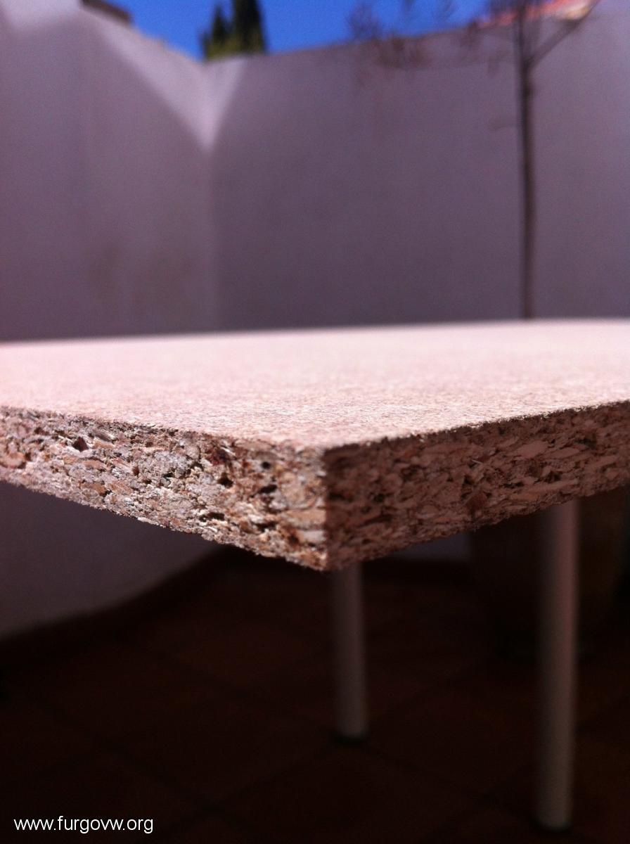

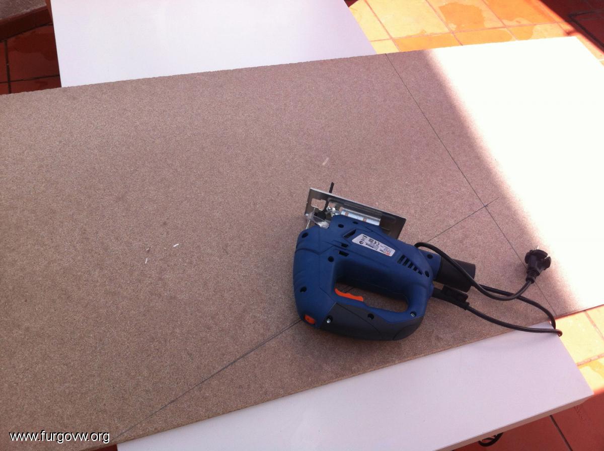

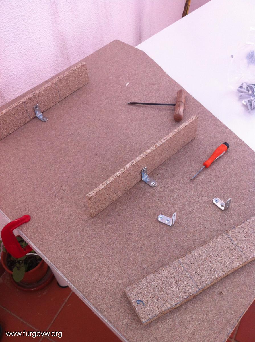

Utilicé un tablero de aglomerado (ya sé que es caca pero bueno  .lengua2) de 1cm de espesor...
He leído bastante sobre qué madera escojer y sé esta no es de las mejores, pero voy buscando la mejor relación peso/precio/resistencia.
Al ser una estructura desmontable no podrá cojer tanta humedad (eso espero) comparado con un mueble de furgo.

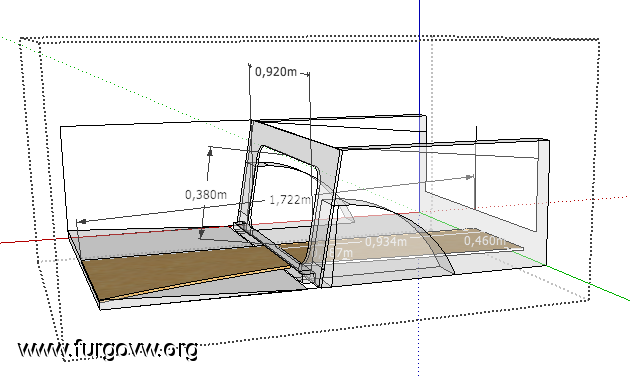

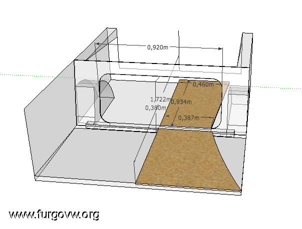

Aquí os muestro un Sketchup para que veáis de que va la cosa (El peso total del conjunto es de 11kilos  .palmas).

Aquí se puede ver el refuerzo de estructura y la base sobreelevada ya que entre el maletero y asientos hay un cacho viga de seguridad que impide tener un espacio completamente plano  >:(

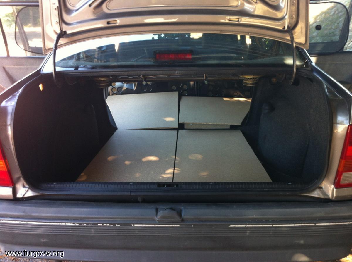

Hoy he podido hacer el primer test, os enseño cómo queda (aún me falta estabilizar y fijar el conjunto)
Nos da un largo total de 1m75 (justo mi estatura).

tenias ke haber usado mejor  DM  antes ke aglomerado se te partira
Drissi
Va reforzado por debajo, espero que resista por lo menos una temporadita, y ya luego me fabrico otra estructura de mejor calidad  :'(

   Tiene razon javiseicientos, si no puedes pillarte tablero marino, como poco haztelo de DM, pesa un cojon y medio pero es resistente. El aglomerado es la peor opcion  :-\, y los angulos que le as puesto para los refuerzos, atornillados en una madera como aglomerado, ufff, pocas noches le doy de vida. Te iria mucho mejor un angulo de aluminio cubriendo los refuerzos de madera y poniendo muchos mas tornillos pero a poder ser atravesando la madera y con sus tuercas  ;). En serio que no te haces una idea de lo que llegan a sufrir nuestras camas  .panico .panico

Gracias por las respuestas seguiré muy de cerca el comportamiento de los tableros, como ya dije, por debajo lo tengo sobre elevado con listones fijados con las L metálicas. Esos listones también hacen función de repartir el peso ya que están bastante cerca y (por lo menos teóricamente) no hacen amago de combarse   .confuso2 Qué material aconsejáis? Sobre todo voy combatiendo peso y q no me salga mu caro  :-\
