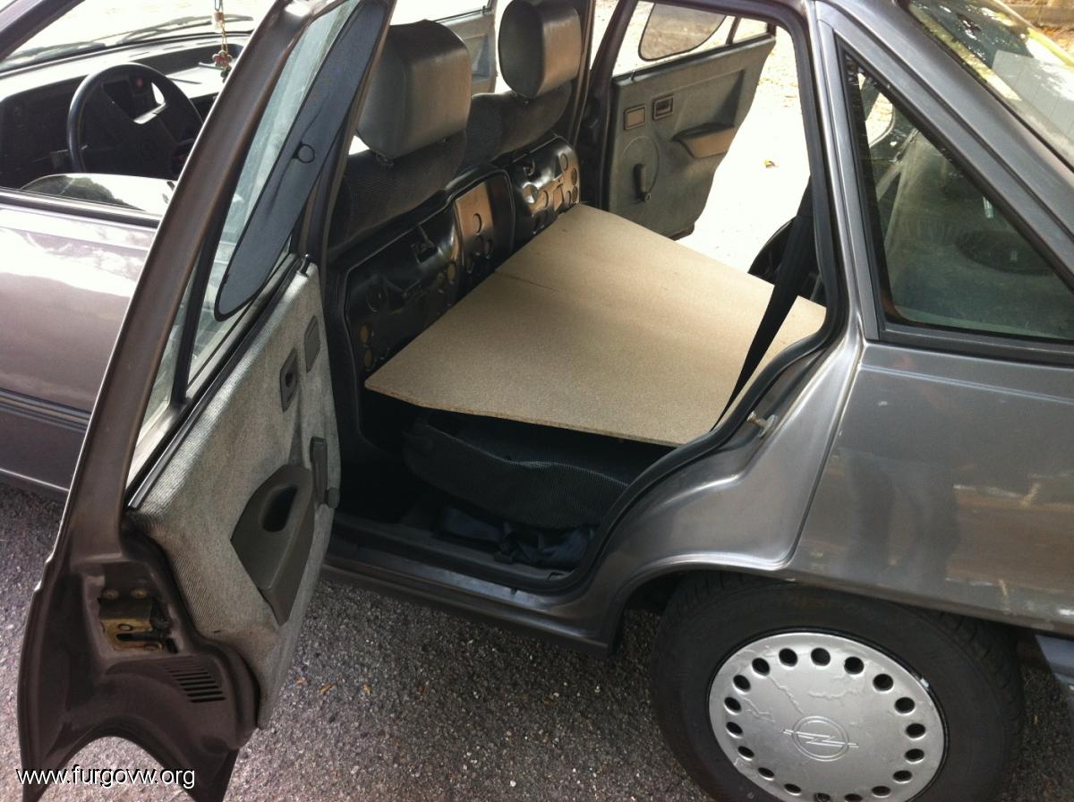

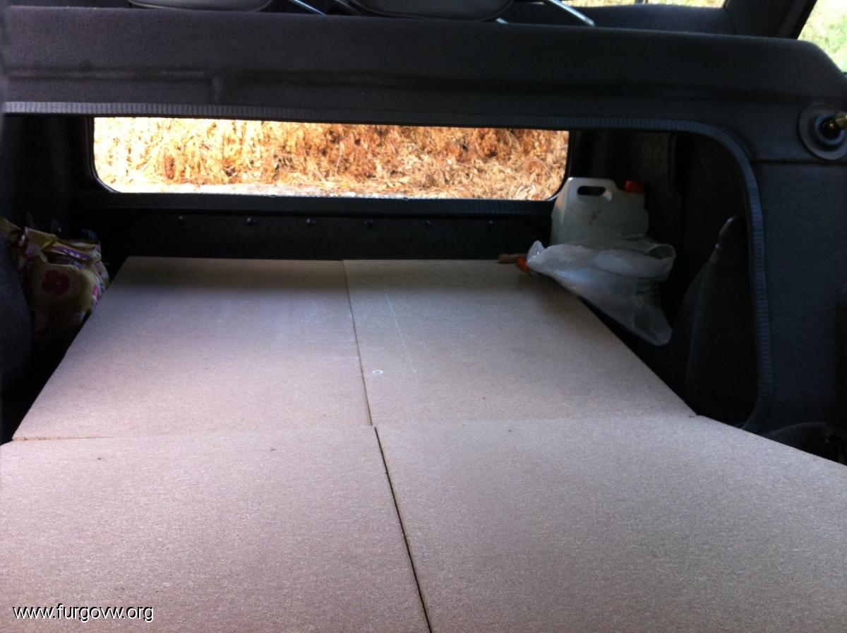

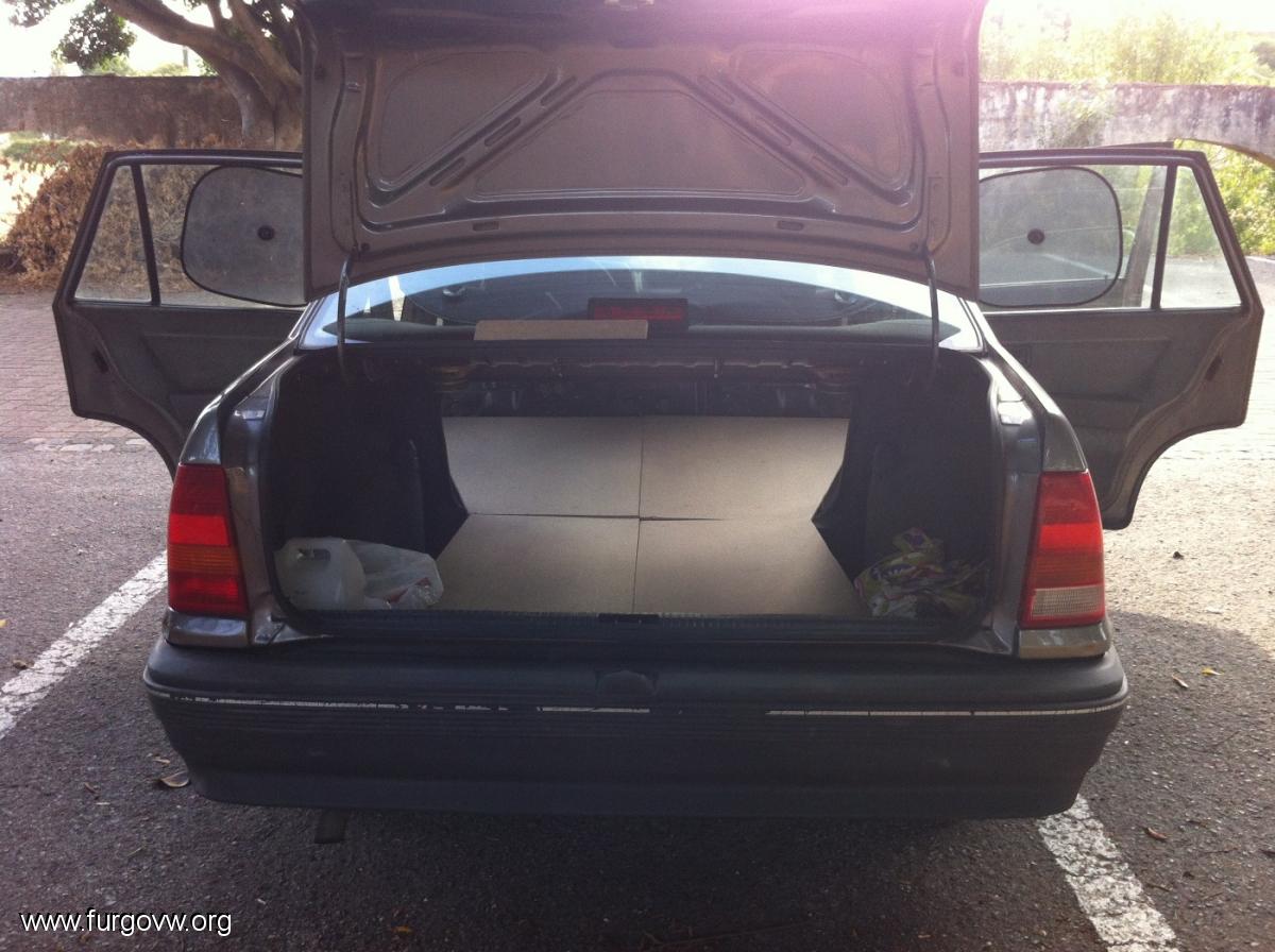

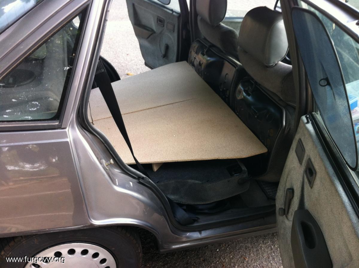

Mañana intentaré hacer otro test que hoy he instalado unos ganchos para que las cuatro porciones se queden fijadas. Me gustaría revestirlo con algún tejido, alguna idea? Que sea baratito y fácil de limpiar?
patriceloco
Seguire el hilo, que tengo un Opel Vectra con el maletero igualito que es kadet, igual algun dia me puede venir bien. Yo ahora estoy haciendome un kit autoinstalable (quita y pon) de cama para mi nueva Trafic, lo estoy haciendo con contrachapado de 18mm.
Yo creo que para tu proyecto lo minimo seria un contrachapado de 10, con esos nervios por debajo, tambien en contrachapado, creo que seria suficiente, el peso sera muy parecido al del aglomerado, un pelin mas caro.
Y para sujetar el nervio al tablero yo lo pondria con tornillos directamente, sin ninguna escuadra, metidos desde donde apoyarias la colchoneta.

Respecto al aglomerado ya no te digo na, como te han dicho contrachapado o marino. Como sugerencia, oscurecedores para todos los cristales te dara intimidad.

   Por lo que visto de las fotos, no pongas nada de peso en el canto donde no tienes puesto el refuerzo, se te rajara la madera en cero coma :P.

No se aprecia en las fotos pero las esquinas van reforzadas  ;)
