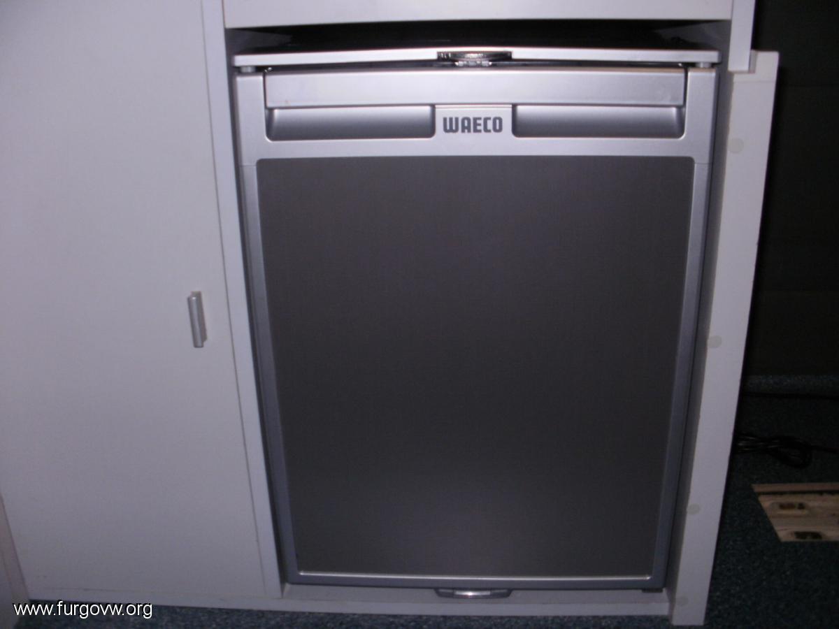

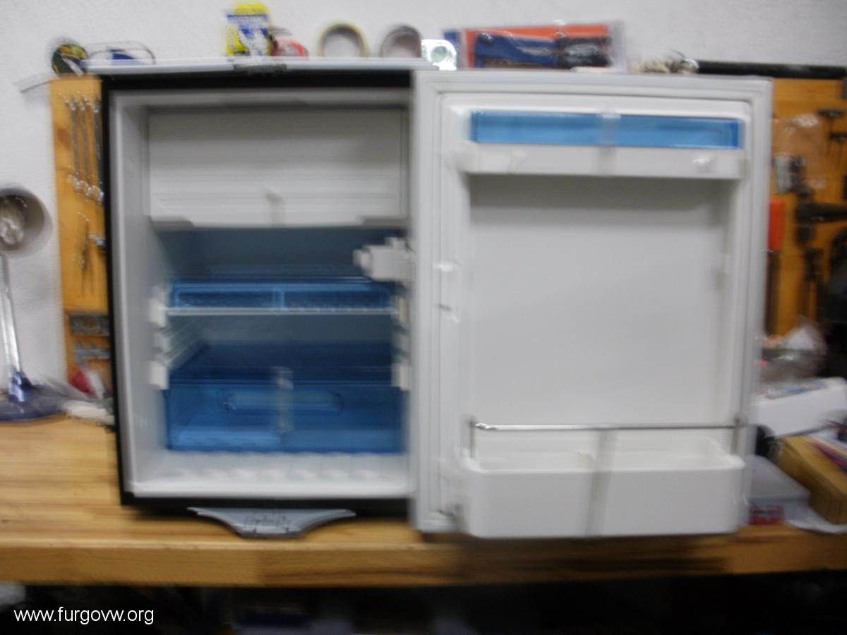

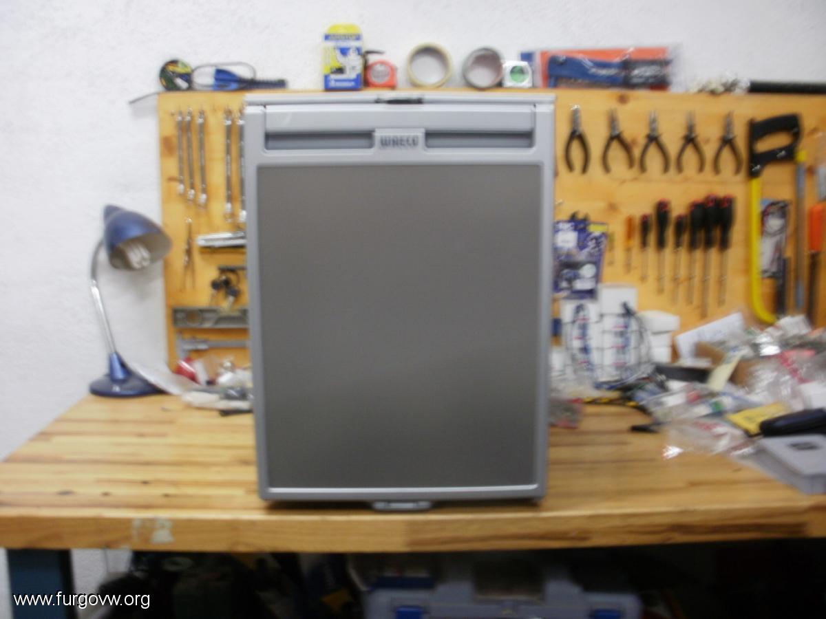

Instalación nevera Waeco CR-50
Acabo de instalar la nevera Waeco CR-50 + CoolPower EPS 100 (transformador 220V) dejo aquí los puntos importantes a tener en cuenta. La pre-instalación eléctrica ya la realice antes de comprar la nevera mirando el manual en pdf de la web del fabricante:
- Cable de 6 mm.
- Fusible de 16 A (indicado por el fabricante).

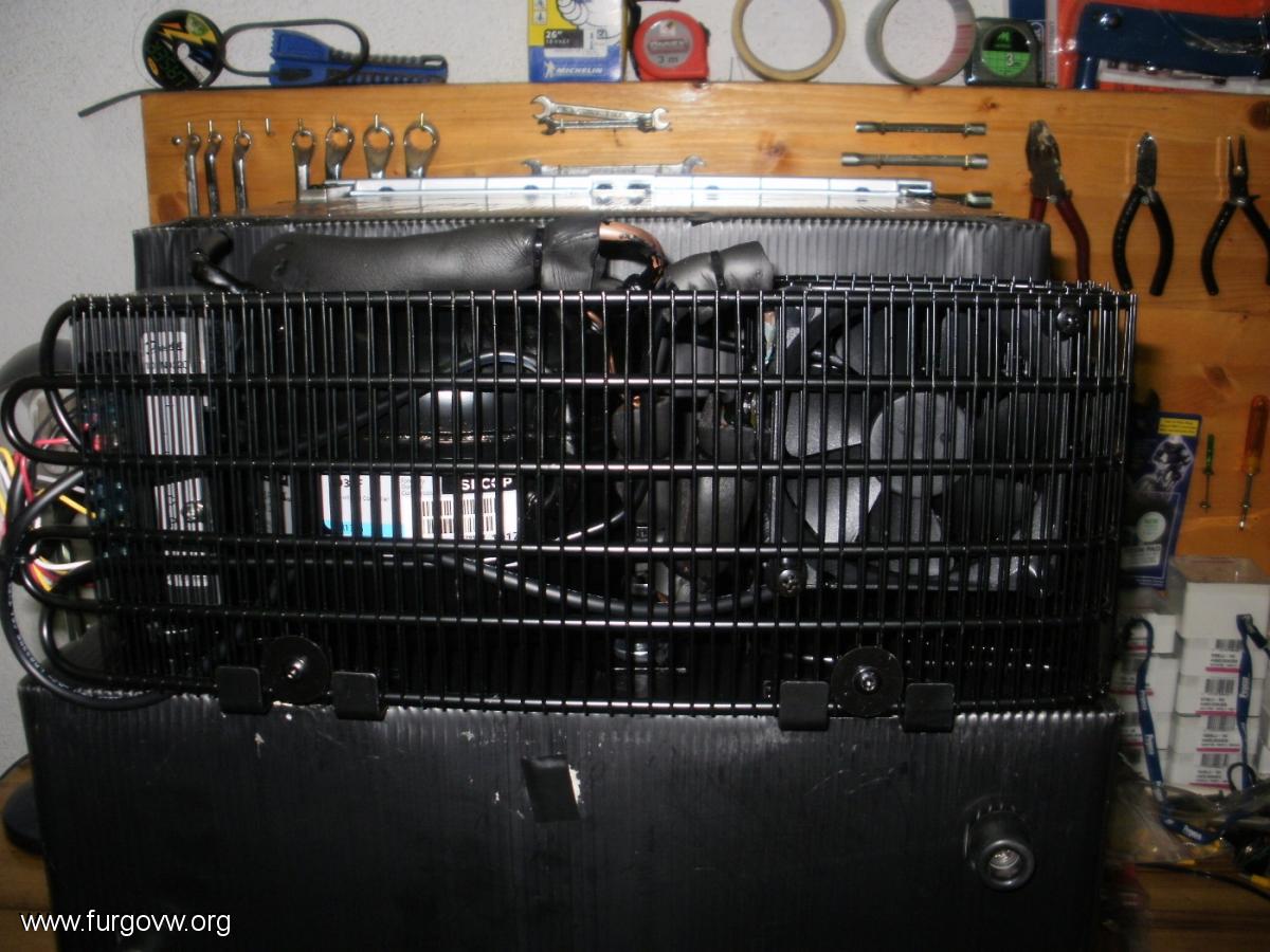

- Al hueco del mueble con 50 cm de fondo, dejarle libre la parte trasera, la nevera después de montarla apenas tiene unos 3 cm de espacio de ventilación trasera, el fondo del mueble debe ser abierto, la parte superior de la nevera debe haber un espacio para que circule el aire caliente y salga del mueble, la parte inferior de la nevera entra el aire fresco, como extra he añadido una gran rejilla en la parte superior (con tapa para el invierno) para que salga el calor generado por la nevera.

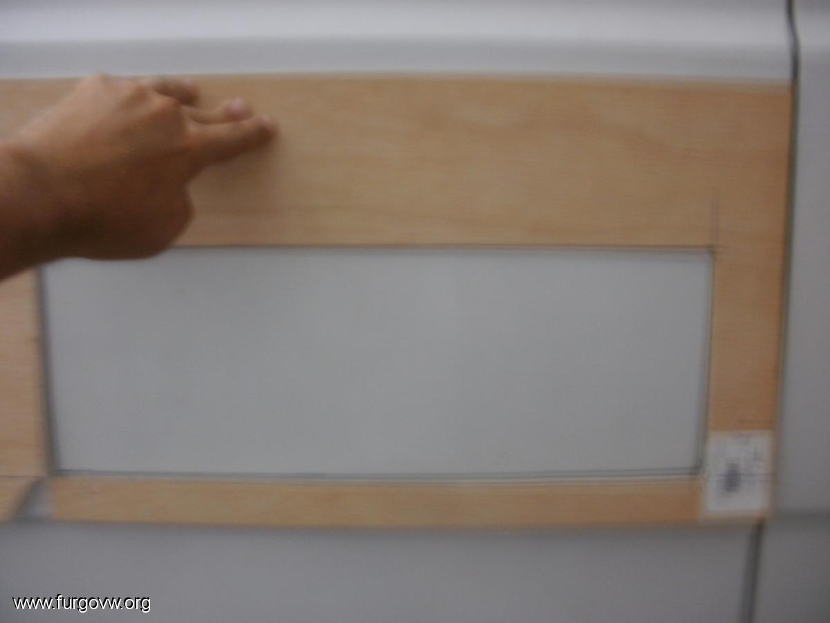

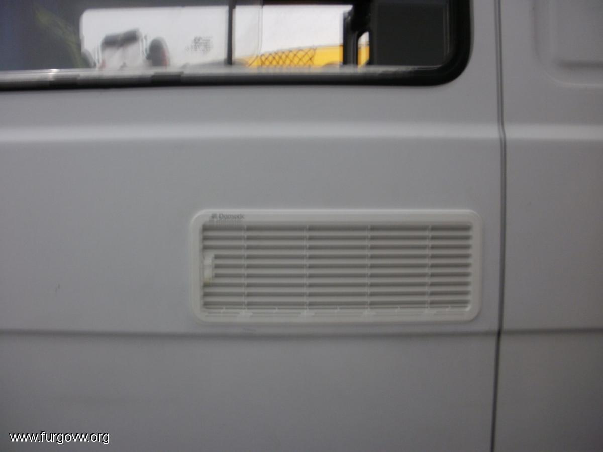

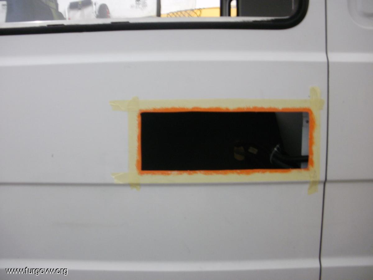

- Rejilla ventilación superior Waeco LS200. Para generar una corriente natural es necesario una rejilla inferior y otra superior. La rejilla inferior entra aire fresco y la rejilla superior sale aire caliente. No he podido montar la rejilla inferior porque no he querido cortar un refuerzo de la carrocería y estas rejillas de 185.2 x 479 (Al x A) (mm) son bastante grandes ya de por si, el aire fresco entra por la parte inferior de la nevera y al aire caliente sale directamente a la calle. Hacer una junta con silicona para que no entre agua. Las rejillas vienen sin los tornillos  :( , debemos ponerlos de rosca chapa de 3,5 mm.

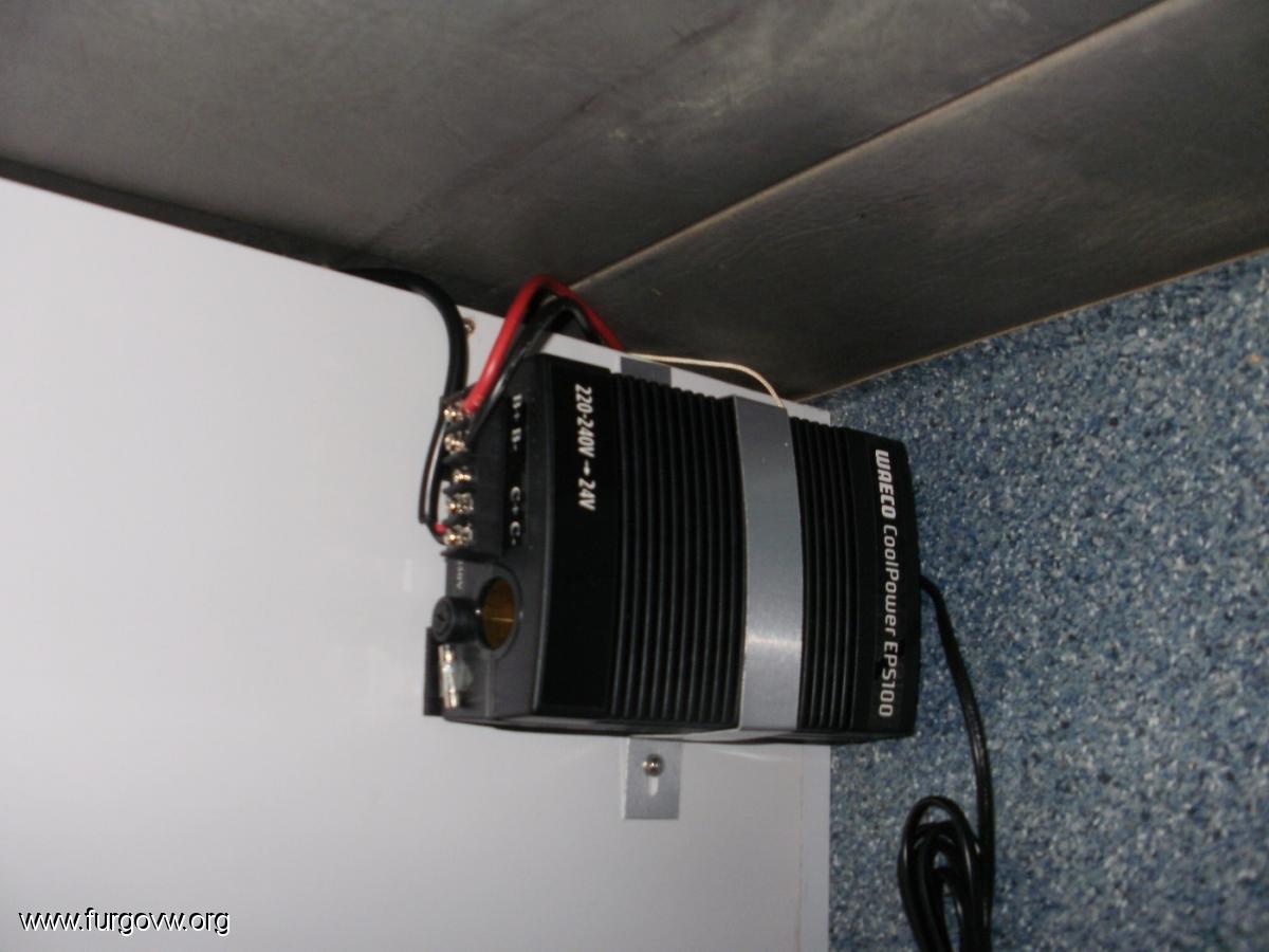

- Transformador 220V AC con conexión de prioridad a la red, modelo Waeco EPS 100.
- Tubo de desagüe transparente de 10mm para el vaciado del agua, realizado un agujero de 20mm en el suelo de la furgo con salida a la calle para evacuar el agua de la nevera directamente al exterior.
- El CoolPower EPS 100, es un transformador de prioriodad 220V AC - 24V DC, a este transformador se le conecta nuestra batería y una toma de 220V y cuando detecta que esta alimentado con 220V deja de consumir energía de nuestra batería para hacerlo de la red de 220V.
- Consumo nevera según fabricante 5,7 A  (40 W), he podido medir con un amperimetro el consumo real son 4 A. Si hacemos un cálculo rápido para el verano con una batería de 100 A cargada al 100% apenas llegaremos a un día parados. Puede que tenga que poner otra batería de 100 A en paralelo y unas placas solares para estar más días con autonomía. :'(
- Tensión de desconexión 10,4 V.
- Tensión de reconexión 11,7 V.
Personalmente prefiero las Neveras Engel, llevan desde el año 1962 fabricando su nevera portátil de compresor para vehículos off-road, consumen menos corriente (el modelo Engel MT-45 consume 2,5 A ) y sirven hasta de asiento pero por problemas de espacio libre y precio he puesto la Waeco (la CR-50 consume 5,7 A).
Waeco CR-50
http://www.dometic.com
Engel MT-45 (Para mí la mejor)
http://www.engelaustralia.com.au/

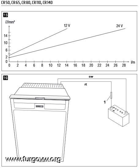

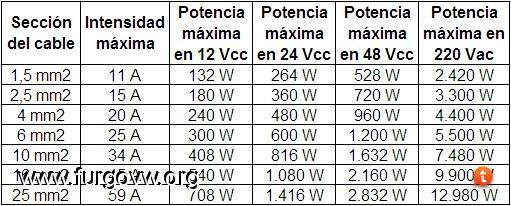

Sección del cableado según la distancia a la que tomamos la alimentación de la batería:
Plantilla para marcar la forma de la rejilla
Utilizar cinta de carrocero para no rallar la pintura con la sierra, aplicar antioxido y pintar el corte de la chapa:

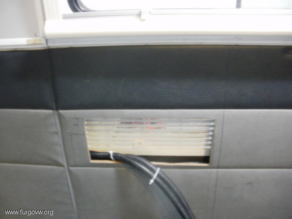

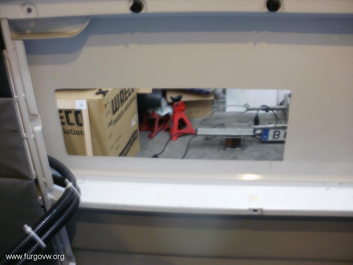

Vista boquete
Vista exterior

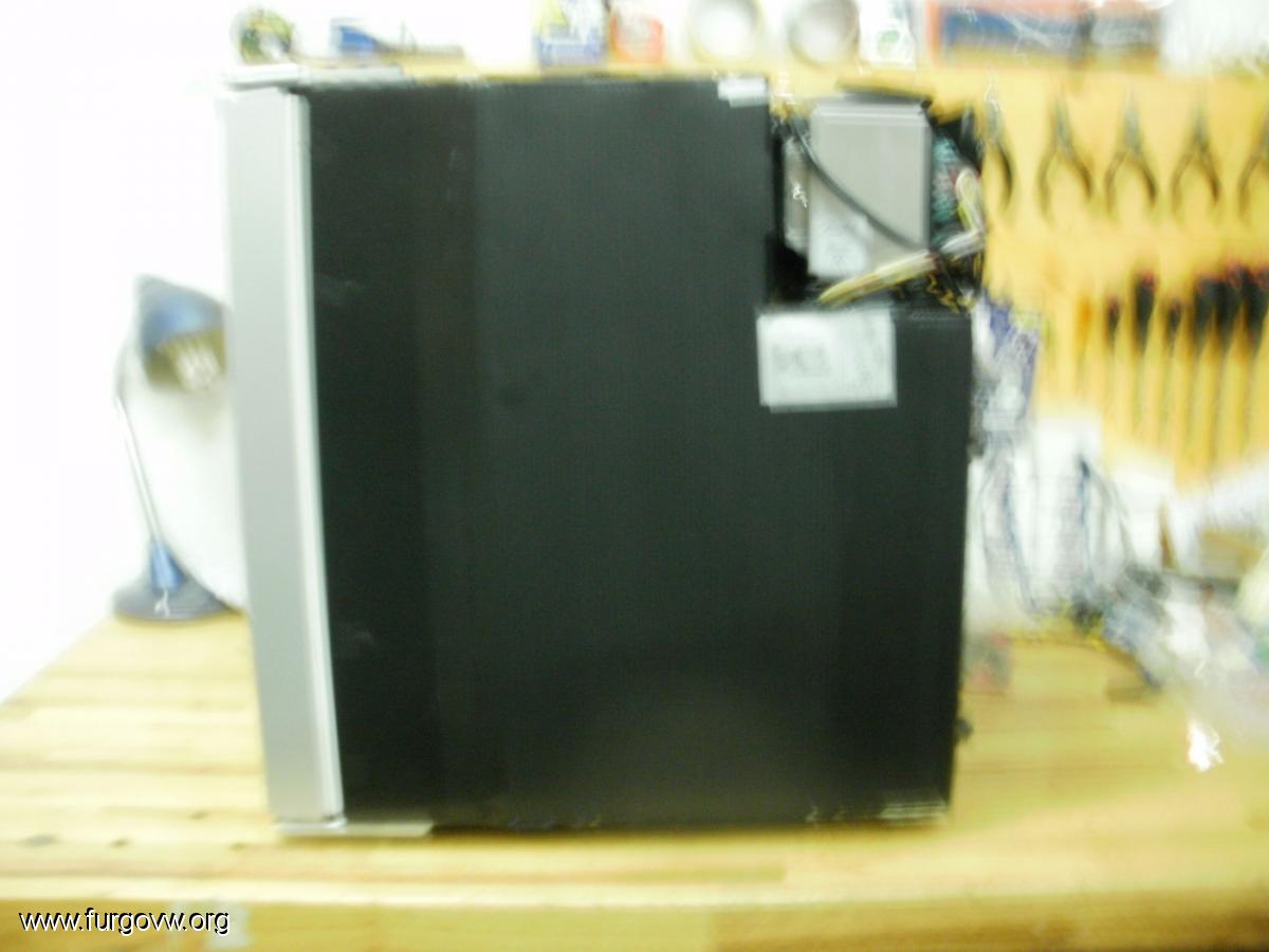

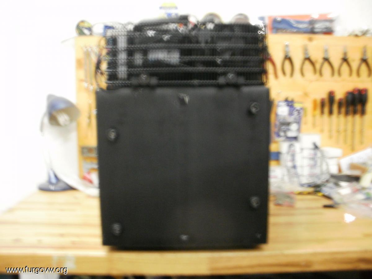

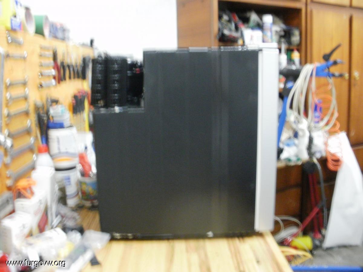

Vistas nevera
Vista Transformador de prioridad
NOTA: tengo que encontrar unos modelos de rejillas inferiores más pequeñas para poder montarlas, la inferior no puedo montarla porque coincide con un refuerzo de la carrocería, por eso cuando encuentro otras rejillas más pequeñas volvere a hacer otra instalación de rejillas inferiores.

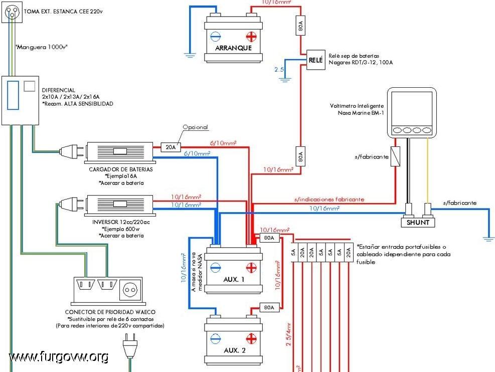

Sección cables 12V:
- Luces, bombas, paneles indicadores --> cable 2x1 mm
- Sonda agua --> cable 3x1 mm
- Tomas mechero --> cable 2,5 mm / 4 mm
- Placa solar --> cable 2,5 mm - 4 mm
- Nevera --> cable 6mm
- Calefacción --> cable 6mm (el cable de 2,5 mm me da problemas cuando la batería esta baja y caída de tensión del cable)
- Inversor (350W), cargador baterías --> cable 10 mm *

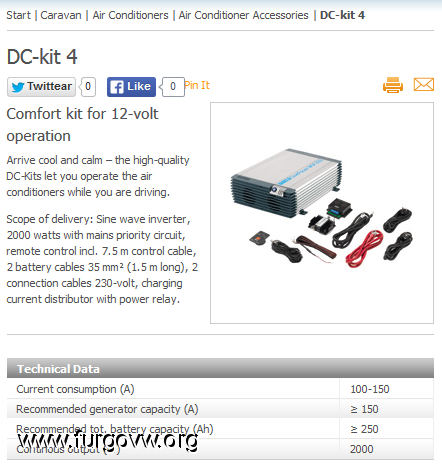

- Inversor (2000W) --> cable 35 mm (para 1,5 metros, ver comentario más abajo para saber que alternador y baterías montar) *
- Interconexión entre baterías --> cable 25 mm *

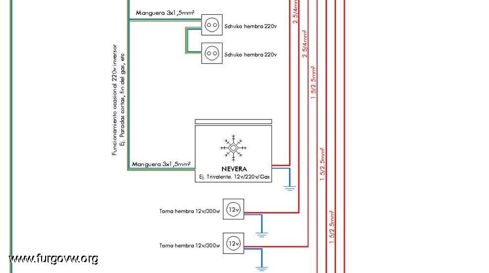

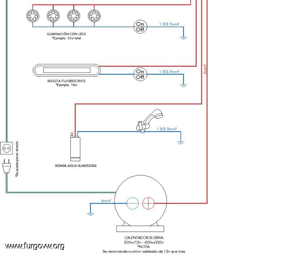

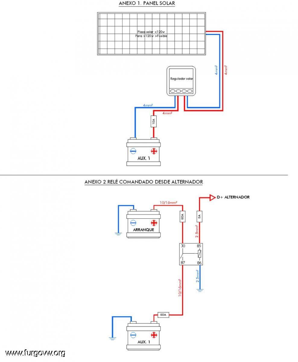

Como ejemplo muy bueno seguir los planos de Eneko:

Sección cables nevera en función de la longitud del cable:
* Cable de 10 mm para un inversor de poca potencia, si se monta un inversor de un montón de watios el cable puede llegar a 50 mm, para el montaje del inversor seguir las instrucciones de instalación del fabricante, un cable muy fino produce caídas de tensión y calor, que en el peor de los casos será un incendio de la furgo, cuando más sección mejor.
* Cable de 25 mm por si algún día consigo un aire acondicionado como el que llevan los camiones, el consumo eléctrico es de +50 A en 12V, así que hay que poner una buena sección de cable para que funcione. También hay que cambiar el alternador y poner uno más potente de +100A para soportar tanto consumo. El día que se rompa el alternador lo cambiaré por un 115 A.
La sección de los cables si es mayor mejor porque hay menos caida de tensión en el cable y soportan mayor intensidad de corriente.
Si alguién tiene pensado montar un inversor de 2000W necesitará un potente sistema eléctrico:
- Consumo 100-150A/h
- Alternador => 150 A
- Batería => 250A
