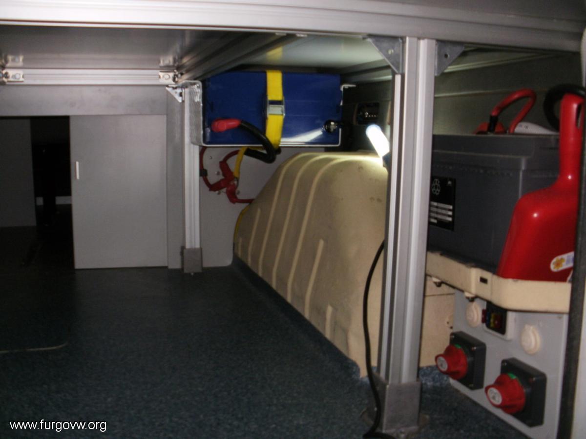

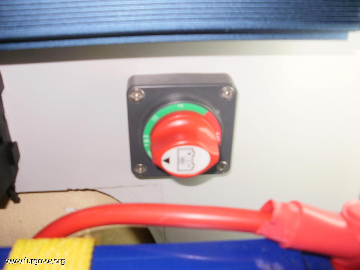

Instalación tercera batería
Ya esta montada la otra batería AGM de 12 V / 100 A en la furgo para así ir mucho más desahogado en autonomía eléctrica, esta nueva batería esta montada en paralelo con la batería de servicio actual, en total ahora hay instalados 200 A entre las dos baterías de servicio, para unir electricamente las dos baterías de servicio he utilizado un desconectador de baterías de 4 posiciones de barco que permite configurar manualmente grupos de baterías de la siguientes manera:
Posiciones de desconectador:
- 1: Conecta sólo la batería 1, total 12V / 100A
- 2: Conecta sólo la batería 2, total 12V / 100A
- 1&2: Conecta batería 1 y batería 2 en paralelo, total 12V / 200A
- OFF: Ambas baterías desconectadas, total 0V / 0A
Puntos importantes para la instalación de baterías de servicio en paralelo:
- Deben ser del mismo tipo, en este caso AGM.
- Deben tener la misma tensión y amperaje, en este caso 12 V / 100 A.
- Deberían tener la misma fecha de fabricación.
- Apuntes: http://www.fondear.org/infonautic/Equipo_y_Usos/Electricidad_Energia/Instalar_baterias/Instalar%20Baterias.htm
Esquema eléctrico del circuito:

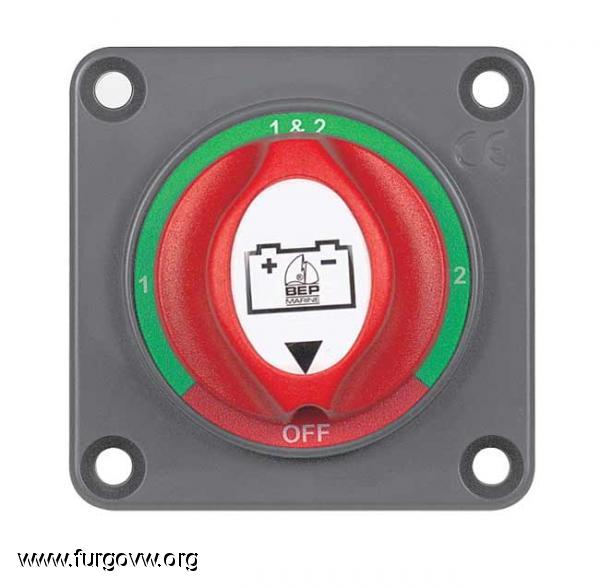

Desconectador de 4 posiciones 1 / 2 / ALL / OFF:
Características técnicas módelo BEP Marine 701-S
Continuous Rating: 200 Amps DC
Intermittent Rating: 300 Amps DC
Cranking Rating: 1000 Amps DC
Voltage Rating: 48 Volts DC
Operation: Selector 1-2-Both-Off
Mounting: Recessed or surface
Termination Stud Size: 3 x 5/16" --> Tornillos M8
Tin Plated copper studs and nuts
Ignition Protected
Dimensions: 69 x 69 x 75H mm (2.75 x 2.75 x 3H")
http://www.bepmarine.com/home-mainmenu-8/product-321/701s-mini-selector-battery-switch

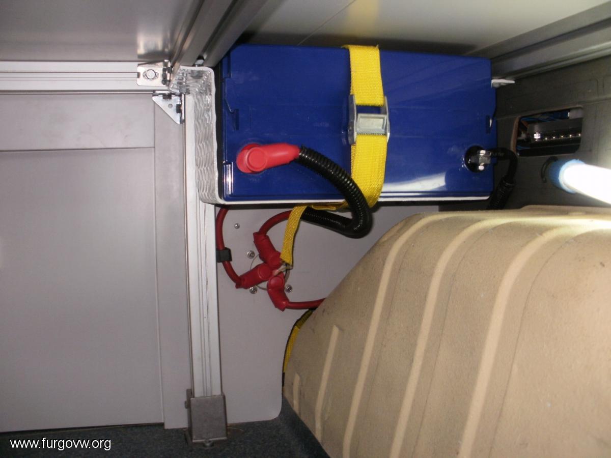

1) Buscar un espacio libre en la furgo .malabares donde colocar la nueva batería, el lugar más idoneo ha sido lo más cerca posible de la actual batería de servicio, luego he tenido que pedir al herrero que me hiciera un soporte en forma de "U" con las medidas que le he pasado y con una plancha como las que se utiliza en los 4x4, bien robusto para que sujete los 32 kg que pesa una batería de 100 A, para que quede más bonito unas capas de imprimación y pintura.
2) Para unir las baterías he utilizado el mismo cable que tenía ya instalado de 25 mm2, el fusible general de protección esta montado después del desconectador, a todas las conexiones de los positivos les he puesto un capuchón aislante de color rojo . Otras pequeñas piezas que he utilizado las pongo en esta foto.

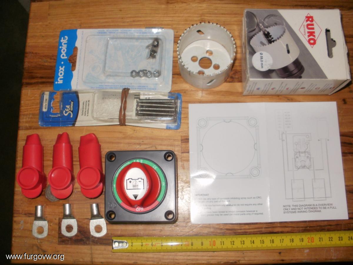

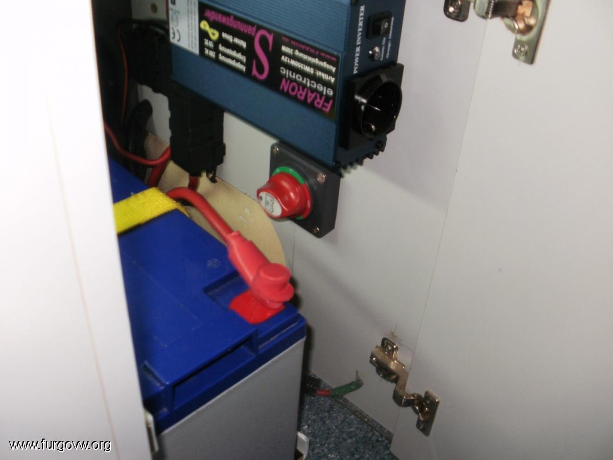

3) He colocado el desconectador en el armario donde esta la batería y las conexiones de alto amperaje.
4) Tomamos las medidas de los cables, a los cables les ponemos sus terminales grimpados M8 y M6 para cable de 25 mm2 fuera de la furgo, los montamos y conectamos en la furgo con el esquema electrico a mano para no equivocarnos.

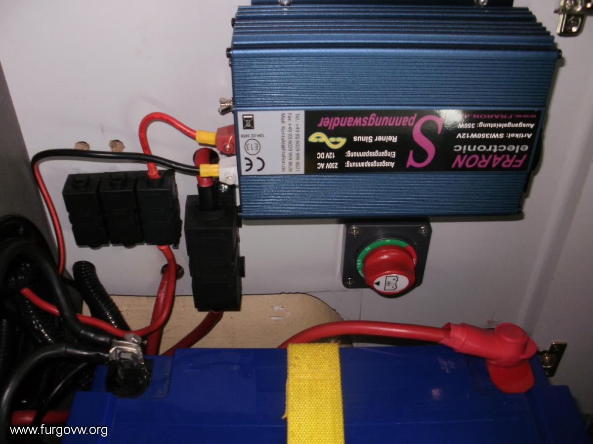

5) Vista final de como a quedado el desconectador dentro del armario con los portafusibles. El portafusibles más grande es del tipo MEGA (es muy grande) va desde el común (COM) del desconectador a la instalación de la furgo, en las otras dos conexiones (B1,B2) van los positivos de cada batería, los negativos siempre están conectados entre si.
Los tres portafusibles pequeños son del tipo MIDI, uno es para el inversor y los otros están reservados para un cargador dual (batería de arranque y baterías de servicio). Como el cargador que tengo que instalar (WAECO PerfectCharge IU 152A) próximamente, esta limitado hasta baterías de 150 A, con el desconectador se puede seleccionar de forma manual la carga de cada batería.

Sí fandelat3, lo más dificil ha sido ¿dónde encontrar sitio para poner la batería nueva?, ahora ya puede estar uno tranquilo que las baterías no van agotarse en menos de un finde. Cuando hice la primera prueba real, conecte una nevera de esas portatiles el viernes noche y el domingo a las 9:00 AM ya estaba sin batería.
En caso de que una batería sepamos que da problemas con el desconectador se puede aislar una batería de la otra. Lo malo que veo es a nivel de añadir más peso, son otros 32 Kilos + a llevar en la furgo.
Aparte de aumentar autonomía, lo bueno que tiene llevar más amperios es que ahora las baterías tendrán una vida más larga porque se descargaran menos en las salidas de fin de semana (ver vida batería en función de los ciclos de carga - descarga): http://www.furgovw.org/index.php?topic=250890.msg2793764#msg2793764

1.- Por curiosidad ¿qué precio tiene el switch divisor de baterías2.-  ese que has puesto?

1.- El switch ha costado 40 €, lo he comprado en una casa de suministros para barcos, en cualquier casa de suministros para barcos puedes encontrarlos, a mí este modelo me gusta bastante pero tienes otros modelos que están mejor de precio: http://www.latiendadelnavegante.com/productos.asp?c=0201000201

3.- Esas cajas negras son donde van instalados los fusibles de protección de gran amperaje, inversor, cargador baterías y fusible general de toda la instalación electrica de la parte vivienda.
La caja negra más grande, es un portafusibles, es donde esta el fusible general para proteger las baterías de servicio en caso de cortocircuito en la instalación, se instalan por seguridad en caso de que tengas un cortocircuito en los cables y evitar así de paso un posible incendio de la furgo.
La otra caja negra más pequeña en realidad son tres portafusibles, uno lo he empleado para proteger el inversor y los otros dos están de momento sin uso, están reservados para cuando monte el cargador de baterías WAECO PerfectCharge IU 152A, el modelo de cargador que voy a instalar permite la carga simultánea de 1 batería (máx. 150A) + batería de arranque, a cada línea de baterías voy a instalarle un fusible por seguridad. El truco para poder utilizar este cargador con dos baterías de 100 A, que en paralelo es como si fuera una de 200 A, es utilizando el switch, en caso de estar las dos baterías totalmente descargadas con el switch carga primero una en la posición "1" del switch y luego cargo la otra en la posición "2" del switch, una vez cargadas el switch lo pongo en la posición "1&2", en caso de haber una batería defectuosa el cargador me lo indicaría. En el caso que las baterías esten sólo algo descargadas el swtich lo dejo en la posición "1&2" y así se que puedo llenar con 150 A las dos baterías.
