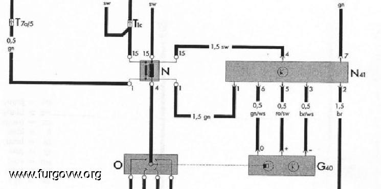

tienes que conectar el cable verde a la patilla 1 de la bobina de encendido que va a la caja negra de derivaciones del vanomotor (hay dos cables verdes uno para rpm del cuadro y otro de rpm para el módulo de encendido)
la N es la bobina y tiene 6 cables, el que te interesa es el verde que en el esquema vienen marcados con el "gn" de 0,5mm de sección, "gn" significa verde en alemán y tiene que estar conectado al faston marcado con un 1 de la bobina junto al otro cable verde que va al módulo de encendido(la famosa pastilla marcada con el N41)

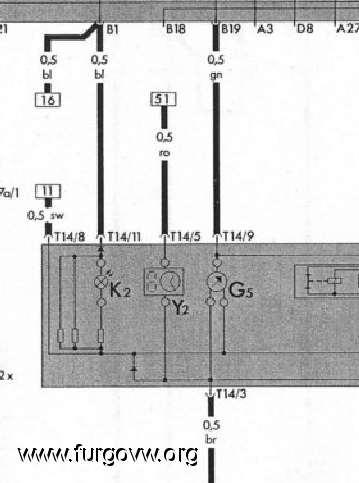

este es el esquema del cuadro, el cuentarrevoluciones es la figura marcada con el G5 ves que le llega un cable "gn" verde que sale de la conexión nº9 del terminal que hay debajo del cuadro (T14/9), por ahí viene la señal de rpm

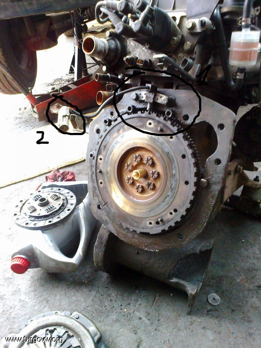

mi bobina de encendido, ¿es esa que se ve en la foto en la parte superior, de donde luego salen 4 cables que van a las bujías?
mi caja de cambios sigue siendo la original de VW, si sale de ahí la señal de las rpm, entonces ¡estoy salvado!
¿donde está ese sensor? ¿cómo lo localizo?
gracias mil! a ver si resucito al contrarrevoluciones, y de paso pongo dirección eléctrica asistida a mi T3 (que necesita las señal de las rpm para funcionar).
haizkolari
Diciembre 19, 2012, 18:13:17 pm #11 Ultima modificación: Diciembre 19, 2012, 18:17:15 pm por haizkolari
el círculo 1 es el sensor de rpm, el círculo 2 es su conector... en ese conector debe haber 2 o 3 conexiones,  uno será positivo otro negativo y el otro señal de rpm, en el manual del motor debería decirnos cuál es el cable de señal que es el que te interesaría pero ya te digo que creo que funciona a 5v y no sé si tu relé de dirección asistida funciona a 5v o 12v..., si lo ves muy lioso también puedes poner un interruptor en el salpicadero para activar el relé de la dirección asistida de manera manual  ;)
la bobina de tu motor renault dudo que tenga conexión 1 de señal de rpm ya que tienes un sensor en el volante, lo que ves arriba con los cables de bujía es el distribuidor
también igual tienes un presostato para elevar el ralentí cuando usas la dirección asistida si el motor estaba montado en un coche con D/A
pon muchas fotos del motor, de la dirección eléctrica... de todo lo que le vas a meter para hacernos una idea y con el manual ver posibles soluciones
