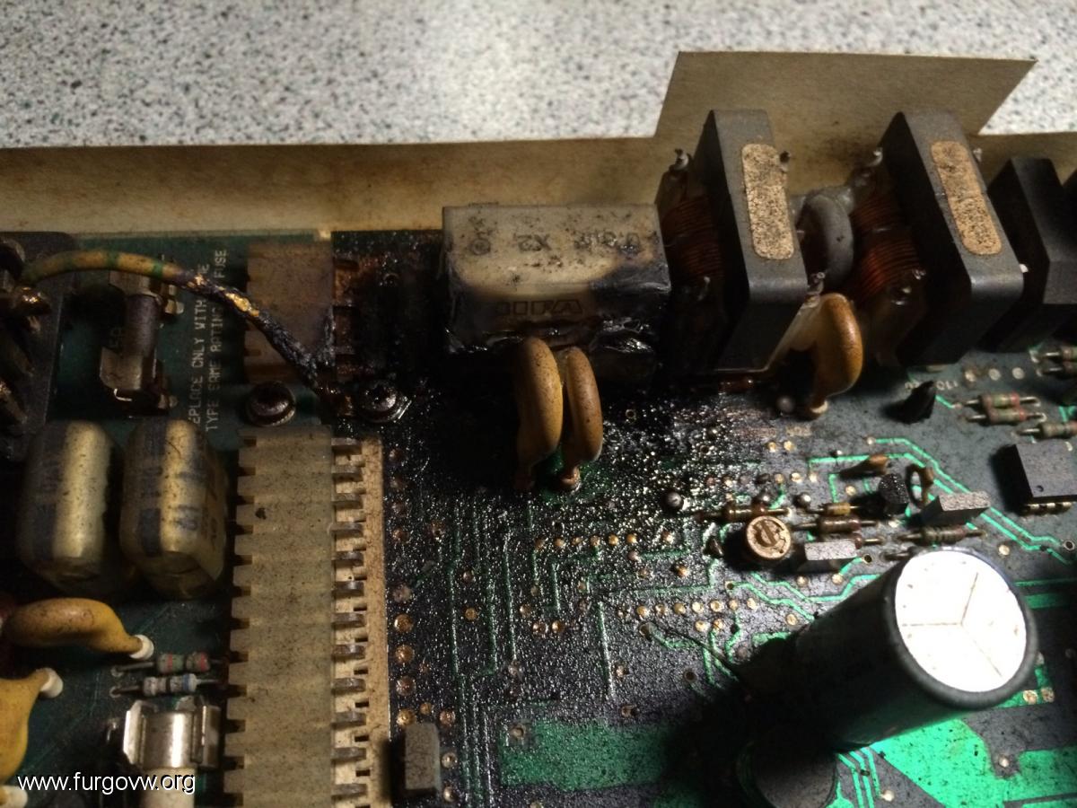

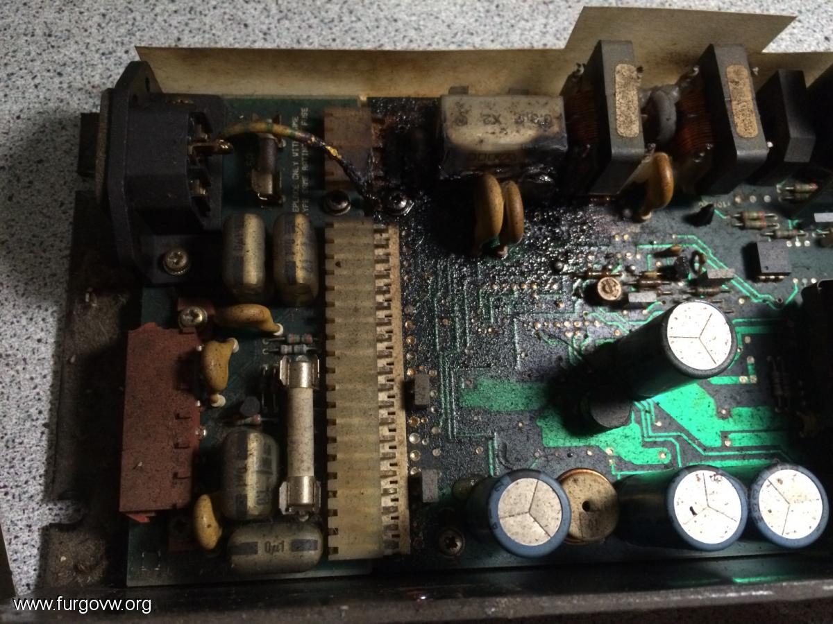

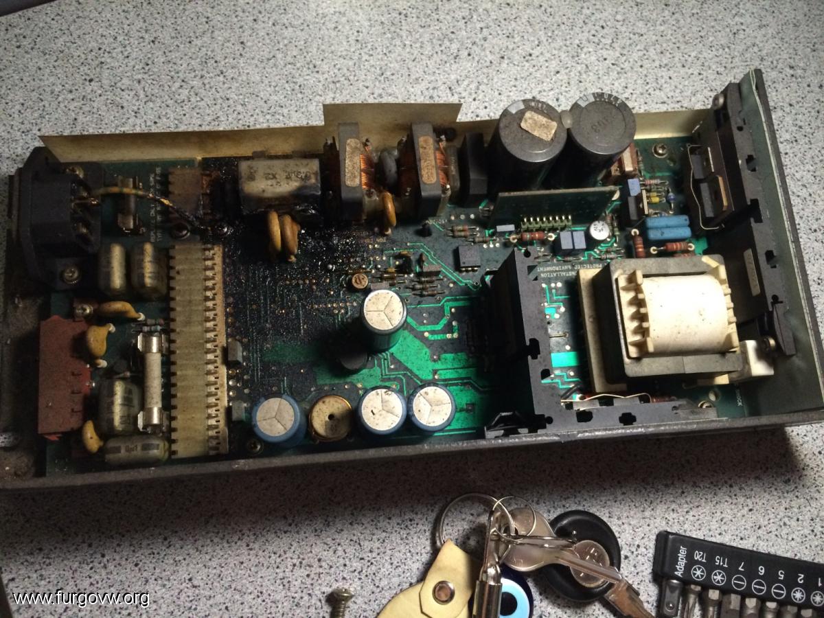

Yo hoy al sacar el cargador de la furgo, me he encontrado esto... :-\
¿Creéis que tiene solución u opto por comprarme un cargador nuevo? .confuso2

Sermarcre, me ocurre lo mismo pero más churruscado. Si la placa está sana y los  componentes afectados están localizados igual tienes suerte..yo he retirado lo que parece un condensador (el mío está tan quemado que ni se distingue) y he  invertido tiempo limpiando con unos bastoncillos de algodón y acetona y ahora tiene mejor pinta. El problema es que no distingo el componente quemado, es el mismo "cubo semi blanco" que s te ha quemado a ti, tú puedes leer las caracteristicas y decírmelas para buscar recambio? Con eso me aventuro a soldar y a ver cómo queda.
Sermarcre
Javiraza, no sé si esto te servirá:
En la parte superior pone 0,8uF X2 y en el lateral 250V~SH. Parece ser de la marca RIFA. No sé si es suficiente con esto, mis conocimientos sobre electrónica son nulos.
Yo también la he limpiado con un poco de acetona y un paño y no parece que esté tan mal ....  :-\ ¿Qué opinais? He preguntado ya en un par de sitios de reparación de electrodomésticos y así, pero nadie sabe arreglarlo. ¿Alguna idea?

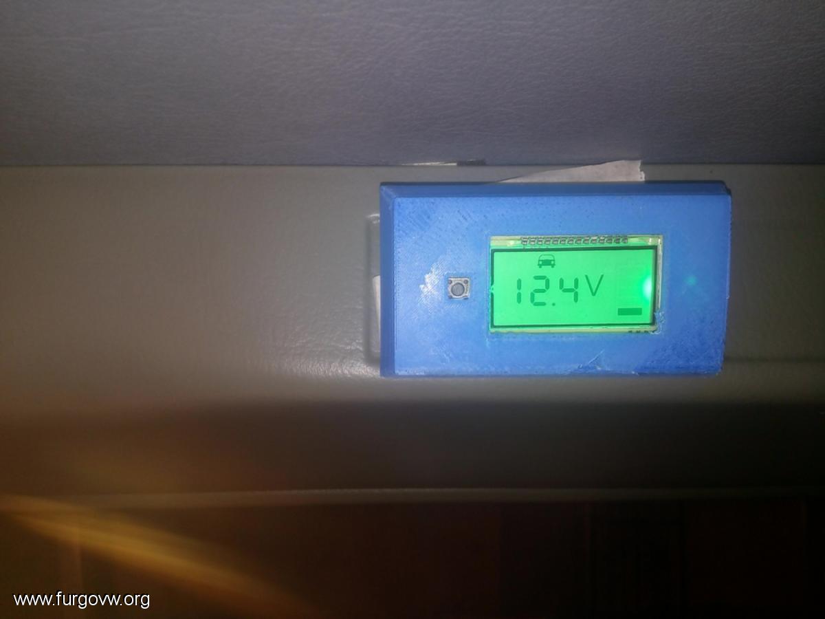

data91
Bueno! Otro mas que se une al brico!
Tenia el cargador original, se estropeo, lo reparé y al poco tiempo otra vez estropeado!

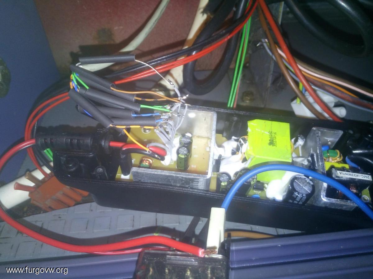

Para el brico, he utilizado un relé que recicle de una secadora, el cargador del Aldi (18,99€ y 4amperios) unos conectores fastons y plastico termoretractil.

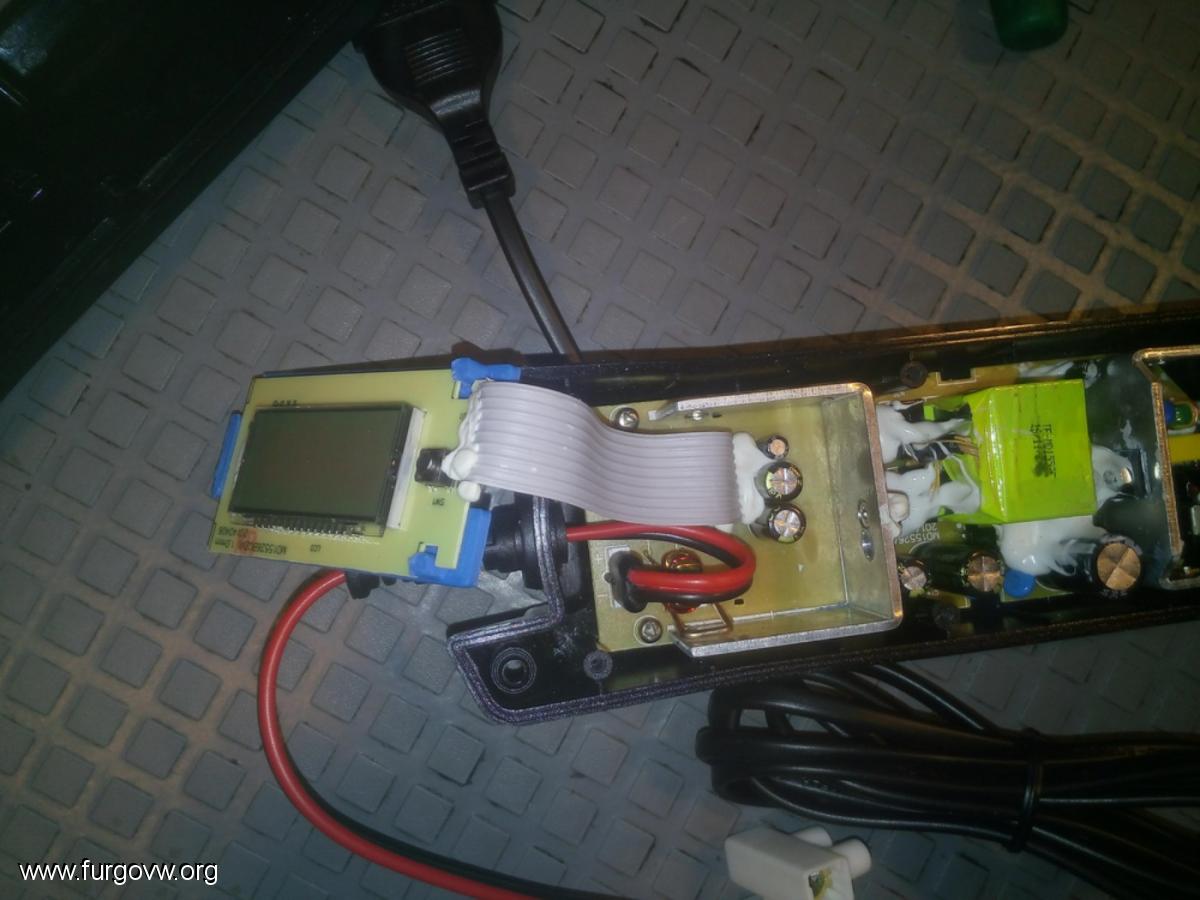

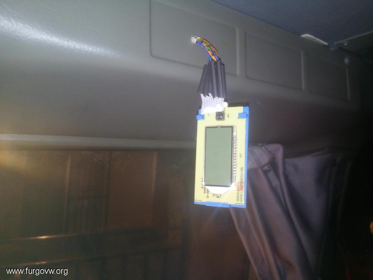

La parte del relé ya sabemos todos en que consiste, pero he hecho una variacion, el cargador del aldi, tiene un LCD con un boton para seleccionar el programa, y claro, si ubico el cargador en su lugar original, se vuelve inaccesible.
Primero desmonte el cargador para estudiar la pantalla, resulta que lleva un cable flex de 9 conexiones, solo necesito empalmar 9 cables de la medida que sea y ya me puedo llevar el LCD donde me apetezca!
Para empalmar encontre un cable rj45 mas conocido como de red o ethernet. Cuidado porque estos cables normalmente tienen solo 8 lineas, el que yo tenia usaba una malla alrededor para protegerlo de interferencias, que puedes usar como la linea 9.

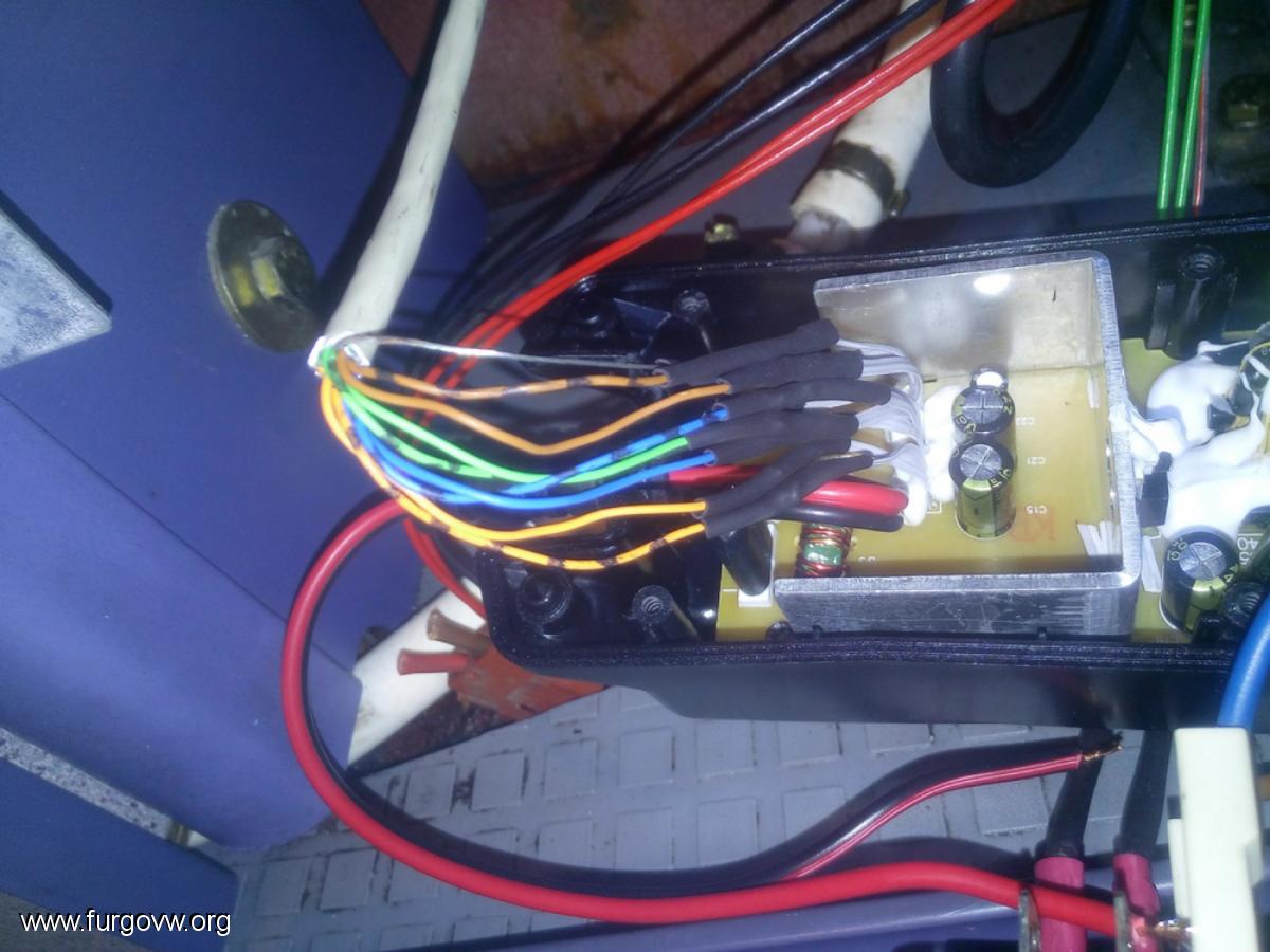

Una vez aqui, solo faltaba empalmar uno por uno y añadir una gotita de estaño para que no se escape, y para terminar un tubito de termoretractil para proteger y evitar contactos entre ellos.
Ahi va el resultado:
Este es el cargador desmontado, se aprecia el cable flex
Aqui los empalmes ya soldados antes de sellarlos con el termoretractil
Bien protegido!
El otro lado del cable ya soldado
Todo funcionando y cargando!
La carcasa de la pantalla es un prototipo provisional que he hecho con una impresora 3D, no sera definitivo asi que de momento esta pegado con cinta adhesiva por detras.

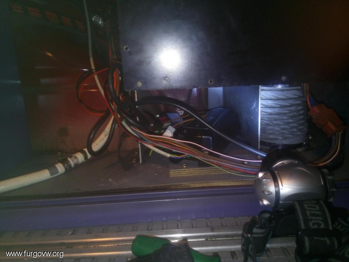

Aqui un detalle del cargador en su habitáculo
Bueno, espero que os haya gustado!
Larga vida y prosperidad

¿Pero la centralita no te marca el voltaje de la batería?
data91
Si que me lo marca, es como una segunda opinion, pero realmente he movido el LCD para tener acceso al botón selector del programa.

Los links que has puesto no llevan a ningún sitio.
Hablas de transistor, pero creo que te quieres referir a un condensador, que es lo que se ve en la foto quemado y es lo que se suele ir al carajo en estos cargadores.
Si a lo que te quieres referir es al condensador, en el hilo está su valor y características, pero no se decirte en qué mensaje. Tendrás que usar el buscador o a ver si alguien por aquí te pudiera informar mejor.
