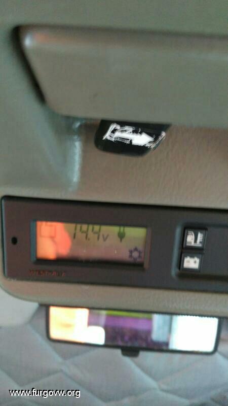

Por otra parte, ¿cuándo sabemos que las baterías están cargadas? ¿Puede ser que el voltaje que aparece en la centralita disminuye hasta 13.0-12.9V?
He visto ahora por la mañana que me marcaba ese voltaje, así que lo que he hecho ha sido poner la nevera a funcionar para que consuma algo de batería y por la noche vuelvo a ponerla a cargar a ver. Las baterías ya las tenía con bastante carga ya que este finde le hice un buen puñado de km a la furgo.
juancatalan
En mi centralita cuando esta a tope me marca las barras primera y última, el voltaje la verdad no me acuerdo, pero está entre 13 y 13,8 (creo).

Sí, el otro día vi que me salía un poco de cobre por fuera de la conexión y metí un poco más el cable, y resulta que hacía el contacto en el plástico que recubre el cable, por lo que no cargaba y por eso me marcaba 12.9V la centralita. Un error de principiante, jeje. Después de mosquearme y ya pensar que el cargador lo había fastidiado, mirar fusibles, etc...me di cuenta, lo coloqué bien y listo. La puse estos días en carga lenta y ahora me marca la centralita 13.1V con la toma desconectada. UNA MARAVILLA!!!

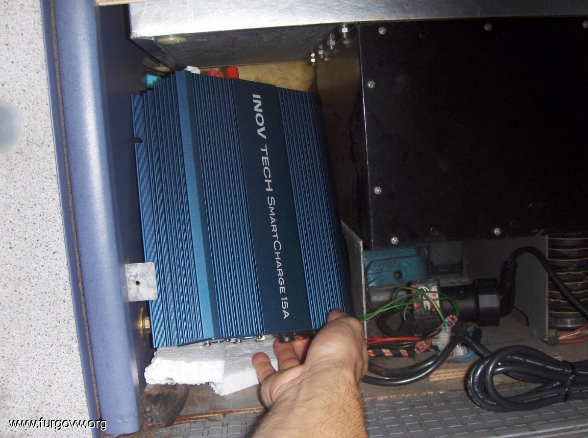

Es la mejor manera que se nos ocurrió para colocarlo. Vamos con la explicación.
Para hacer esto conté con la ayuda de un colega manitas, ya que yo no tengo de eso. Quien tiene un amigo tiene un tesoro.

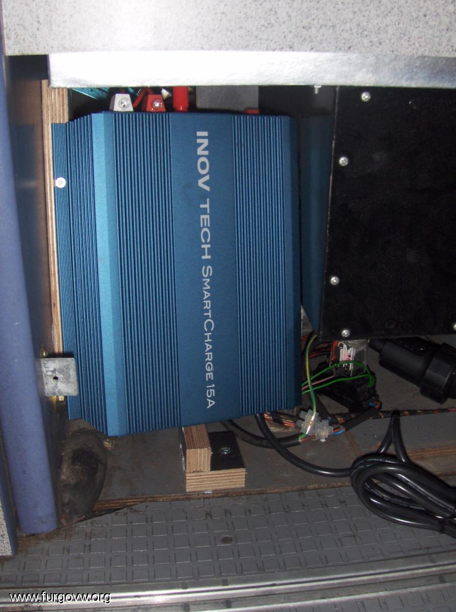

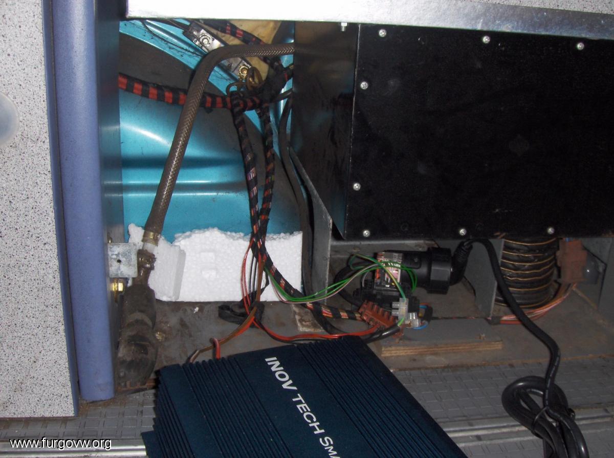

Este es el hueco en cuestión. Vamos a colocarlo en posición vertical, pero con inclinación para que el ventilador apunte directamente a la rejilla de ventilación. El polispán ese lo tengo para no golpear el cargador mientras miramos como colocarlo, después obviamente lo retiramos.
Esta va a ser más o menos la manera en la que debería de querdar colocado:

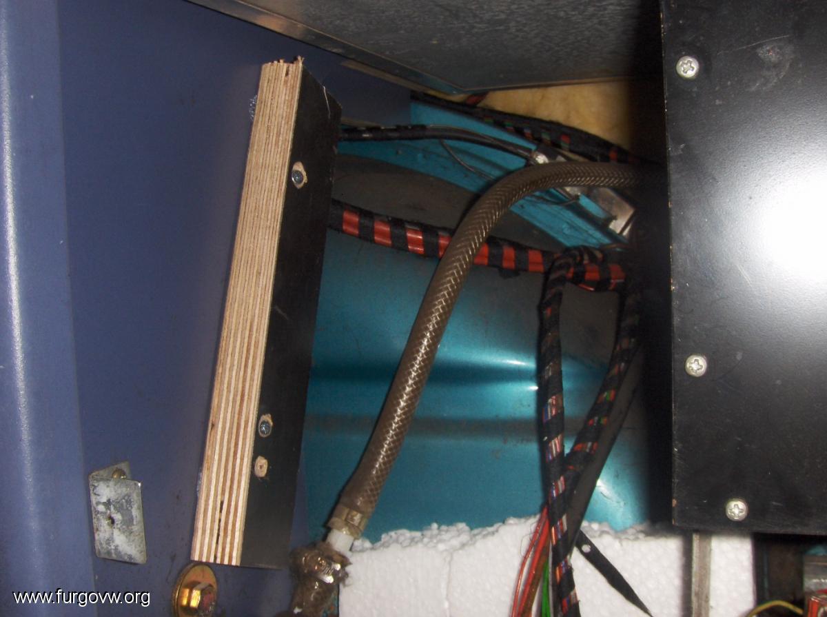

Lo primero, colocamos una pieza de madera en la parte izquierda del compartimento, con el cepillo se le quita algo de canto a la pieza, se aplica un poco de sika por si acaso y se atornilla.
Aquí está mi colega canteando la pieza:
Y esto es como queda la pieza colocada:

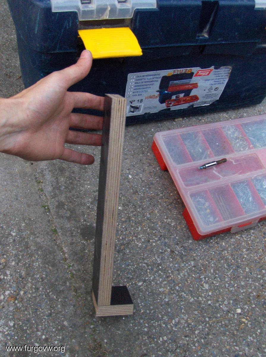

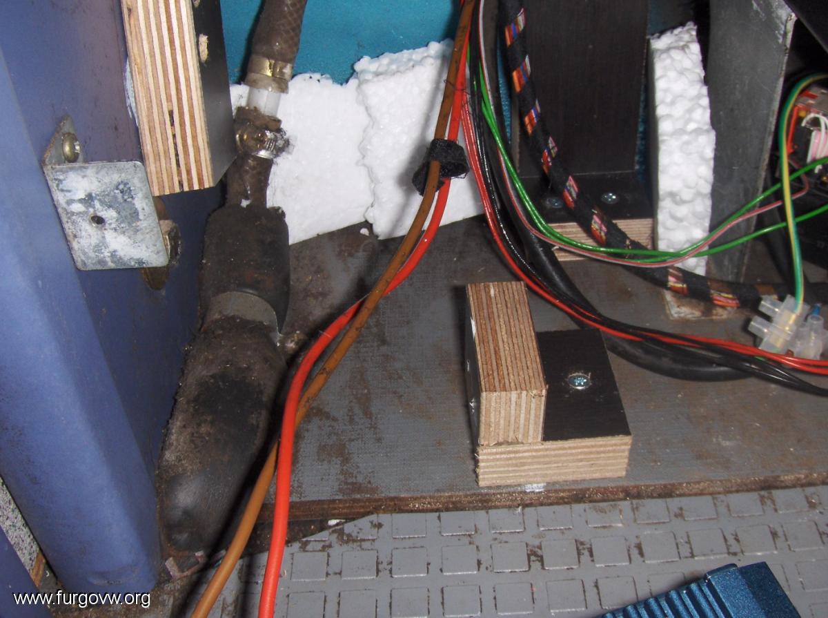

Ahora se hace una L con dos piezas de madera, se hace de la medida vertical del hueco y su objetivo es que haga tope por detrás. Arriba al ir con metal le di un poco de sika y abajo va atornillado al suelo por la L.
Aquí la L:
Y aquí la pieza ya colocada:
Ahora hacemos una pequeña L que es en la que va a apoyar en cargador. Apoya solamente en un pequeño punto y queda la salida del ventilador libre totalmente. Se atornilla al suelo.
Ahora solo falta atornillar el cargador a la pieza de madera de la parte izquierda, la primera pieza que colocamos. El cargador no se mueve nada y está orientado a la rejilla. El relé y el enchufe los coloqué en la zona del cargador original.
Y aquí estamos nosotros, con la satisfacción del trabajo hecho.  .meparto
Ya os digo, es algo lioso, pero no se me ocurrió mejor manera para meterlo en este espacio. Por tamaño quizás el de luluka sea mucho más cómodo, bueno quizás no, seguro; pero la verdad que este no hace nada de ruido. La verdad que no estoy nada descontento con él.
Espero que a alguien le sirve.

Genial, pero no veas el curro que te has pegado. Yo opté por lo mas cómodo, lo coloque en el estante de abajo y para sujetarlo pegué las protecciones que venian en la caja y la verdad es que en 50 días de viaje este verano no me molestó.

Me daba algo de mala espina el tema de que se calentase mucho el cargador y que no refrigere bien debido al poco espacio, así que lo conecté y puse a funcionar calefa y nevera y no se calienta para nada, ahora como diría Laporta, estoy tritranquilo  .meparto

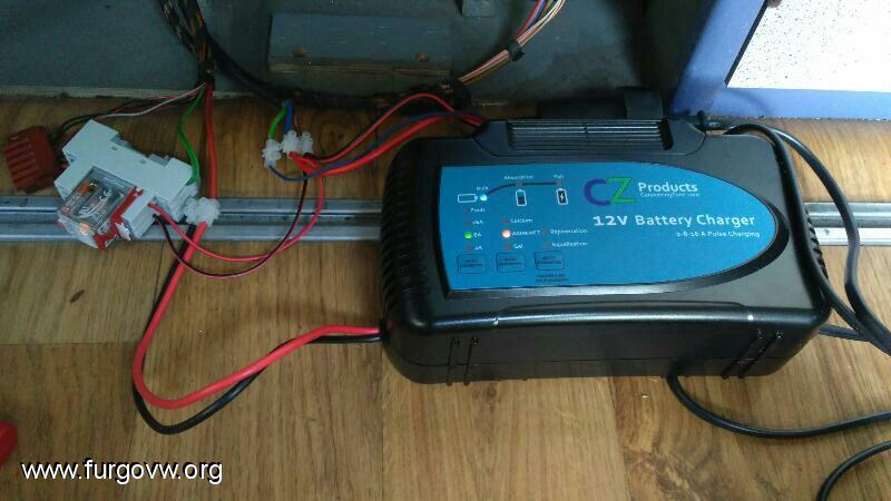

Ya tengo el cargador de lulukabarabaka, que tiene muy buena pinta. De momento voy a recargar la batería bien y a ver si esta semana hago el brico:

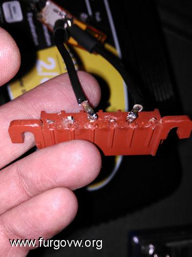

Julio 19, 2016, 08:09:11 am #177 Ultima modificación: Julio 19, 2016, 08:11:29 am por tucanjuan
Ya tengo instalado el cargador en mi t4,  y aunque funciona,  tengo unas dudas,  a ver si me ayudáis:
1. Dejé los cables finos negros y rojos en la ficha,  sin empalmar los como @californier ¿estos valen para algo?
2. Cuando la furgoneta esta en marcha se supone que se recarga la segunda batería? ¿Esto seguiría pasando?
3. ¿Cómo puedo recuperar el sensor de temperatura?
4. Al conectar a 220 medí el voltaje en los cables que iban al enchufe de PC y me daba lecturas raras,  subiendo y bajando. ¿A qué se puede deber?
Gracias por el brico!!!

PutxoAskatu
No sé para qué son, pero yo los dejé la ficha con los cables negros y rojos finitos tal como estaban, y me funciona todo sin problema.
Respecto a si seguirán recargándose las baterías a través del alternador cuando estás en marcha la respuesta es sí, no tiene nada que ver. Podrás recargas las auxiliares mediante la toma externa o mediante el alternador, y si un día colocas una placa pues también podrás hacerla a través de ella.
Respecto a las lecturas raras no te puedo decir nada, yo también medí y tenía unas lecturas normales.
Del sensor de temperatura no tengo ni p...idea.
