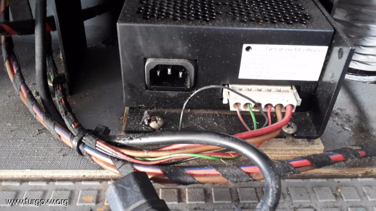

Por cierto, alguien puede decirme que va conectado al otro lado del enchufe de ordenador que va en esa placa? Para acceder al otro lado del cable me temo que tendré que desmontar muebles, etc...

Veamos, el "enchufe de ordenador" es la "entrada" al cargador y viene como es lógico de la toma exterior después de pasar por el diferencial.
No te compliques la vida buscando el original, vale un pastón. Con cualquier cargador inteligente, por ejemplo el de Luluca por poco mas de 60€ te apañas perfectamente.

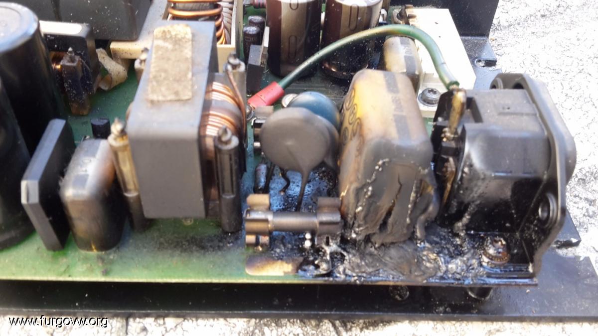

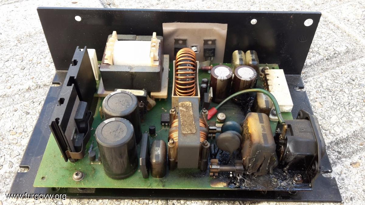

A ver, yo ni siquiera se si el cargador está jodido. Lo que se me fundió del todo el la placa donde van los acumuladores, resistencias, transformadores, etc. En esa misma placa están entradas y salidas de corriente. Algunas de ellas comunican tambien la segunda batería y, aunque no pueda verlo, por supuesto la toma exterior. En esta misma placa está también este enchufe " de ordenador"(IEC, mas propiamente). Lo que yo neceito conseguir el esa placa enterera. A partir de ahí quizá tenga que conseguir también el cargador si es que también se ha fastidiado.

pavito
Estas son las fotos de lo que se me ha averiado. Al parecer no solamente es el condensador sino toda la placa está inservible
pavito
Esto es lo que necesito. Al parecer está fundida toda la placa...
juancatalan
En este mismo hilo tienes la solución. Eso que se te ha quemado es el cargador. Si sigues las instrucciones tu mismo lo cambias por cualquiera que hay en el mercado. Yo lo hice en su momento en mi MP y otro colega lo hizo en su california.

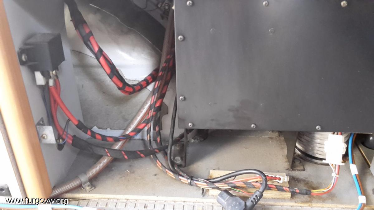

Por cierto, podéis decirme que son las conexiones de la ficha blanca pequeña y también las que van al cajetín que está a la izquierda, atornillado a la madera? Sabéis cual es su función.

Hola pavito. La regleta blanca lleva varios cables, positivo y negativo para el cargador, y otros q no sé exactamente su función. La caja esa que dices yo creo q es el relé separador. No tienes que tocarlo para sustituír el cargador.
