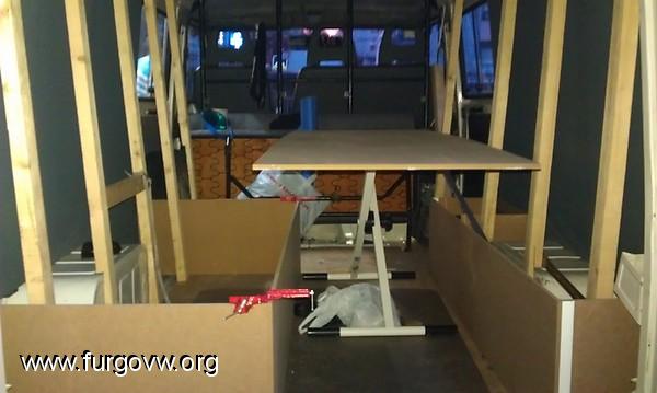

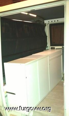

bueno pues pongo aqui las fotos y añado la faena de hoy...
va evolucionando pero mas lento de lo imaginado, falta de tiempo.
unas fotos a falta de pintura y remates

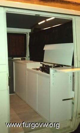

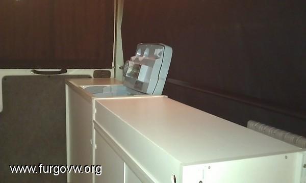

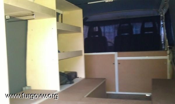

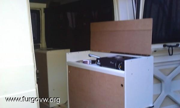

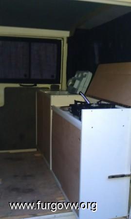

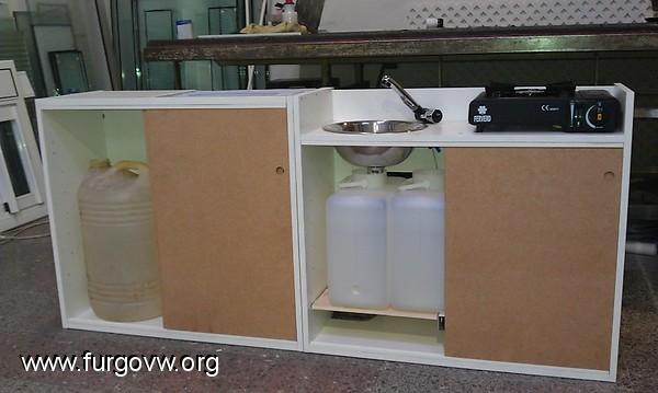

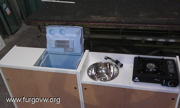

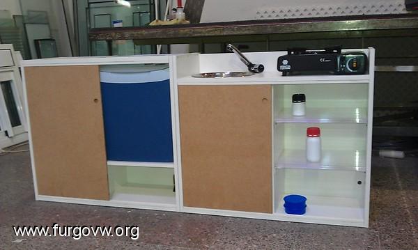

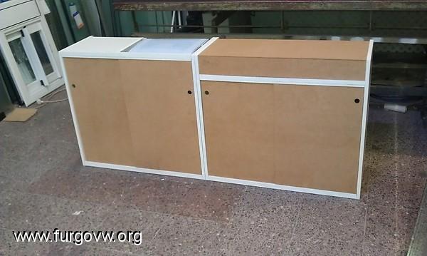

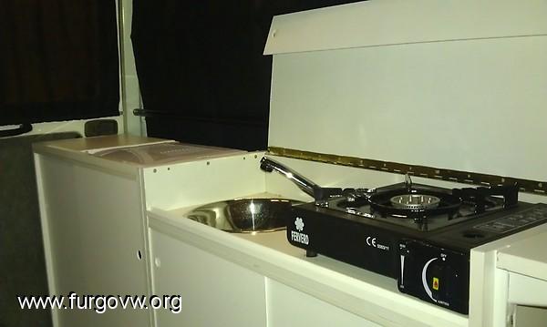

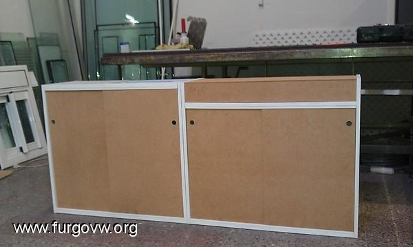

los armarios van en la parte delantera contra los saientos, el izquierdo es el nevera y ducha, la ducha va fuera con una cavina de ducha y wc, el derecho es fregadero y cocina y es deslizable hacia la derecha para cocinar fuera de la furgoneta debajo del toldo.
encima del bidon falta un estante donde va la manguera de la ducha con su interruptor

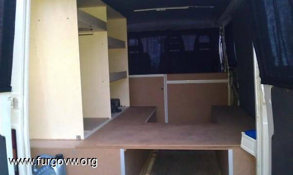

mas aun sin pintar ni rematar la zona cama/mesa.

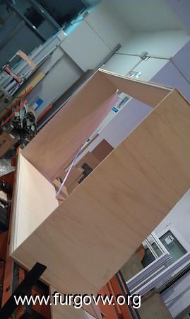

al armario grande le faltan las puertas las tengo quitadas para pintar mas comodo.
armarios fondo colocados en su sitio.

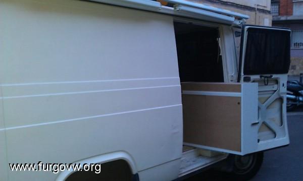

cocina deslizable hacia el exterior
bueno terminada, mejor dicho casi, nunca esta terminado.
estoy agotado...
y con esto y un bizcocho hasta la proxima actulaizacion colocado en la furgo

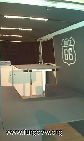

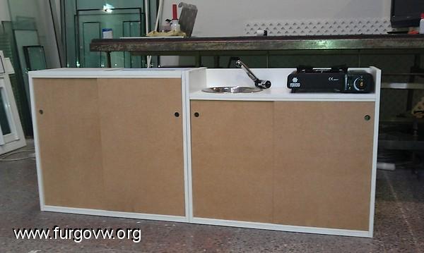

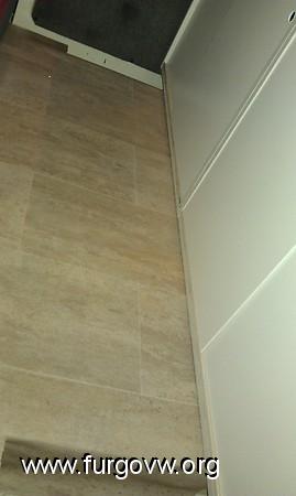

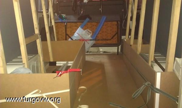

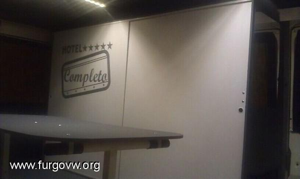

poco  a poco avanza.

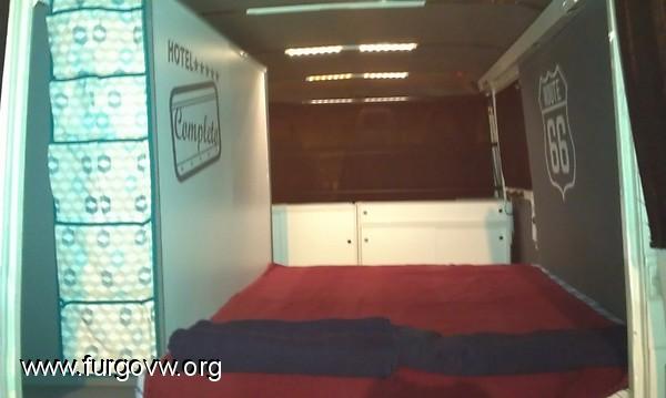

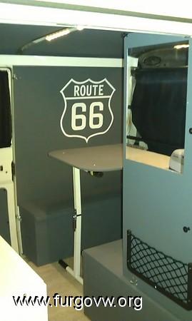

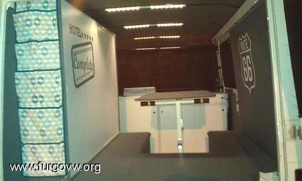

termino la zona mesa y coloco la moqueta, lo bueno es que transformo de camper a furgo trabajo con vallar incluido en menos de 10 min. y sin herramientas.

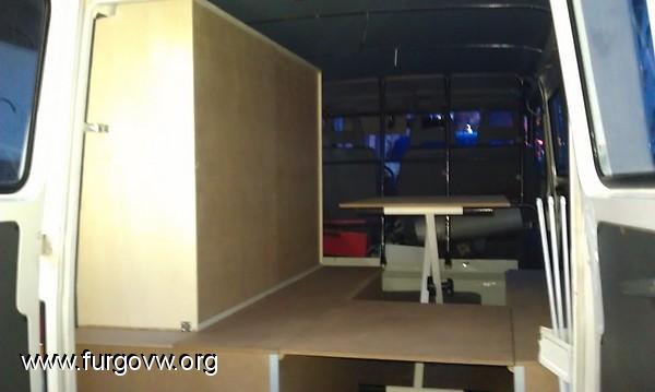

hoy no e podido hacer muchos avances, estoy liado con las barras protectoras de separacion de carga, ideando unas de quita y pon para que los amantes del orden no me busquen lios.

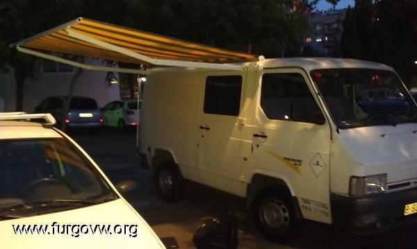

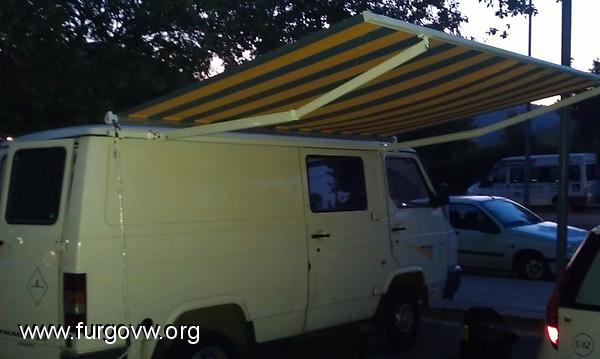

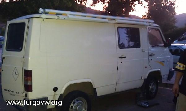

hola, ponte porfa unas fotos de los anclajes del toldo, vale? me estoy imaginando un toldazo en la mia y sería la ostia!! jejej

Si a mi también me gustaria ver como lo has anclado tan junto a la furgo.

lo mejor es el precio 80€ en bricodepot, mañana termino los soportes son unas "U" de 40 y con una escuadra sujeta al techo porque mi furgo es baja, pero la que sea alta no tiene nada mas que taladrar y por dentro unas arandelas grandes y uno buenos tornillos, siempre cogiendo las biguetas de la furgo.

por el toldo.. problemas con ITV? verdes?

ni idea, pero se pone en un minuto, lo llevo dentro y cuando llegue lo pongo y lo que te digo se pone en un minuto una persona sola sin ayuda. la itv que te va a decir si no lo llevas puesto.

continuo con lo que e echo hoy.

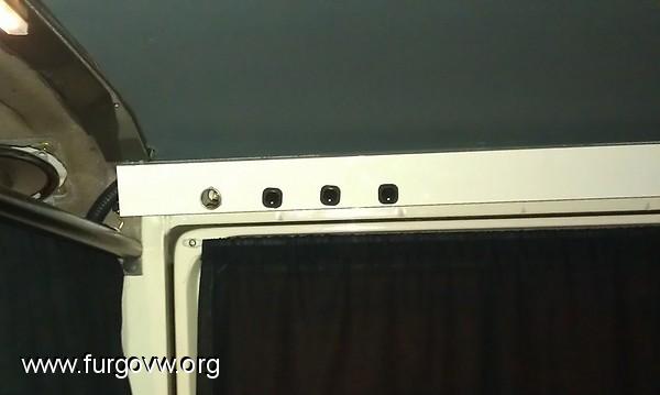

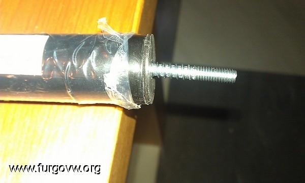

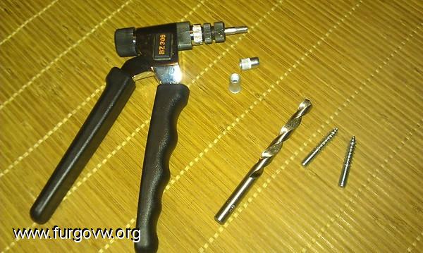

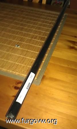

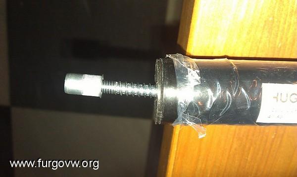

para los que tenemos la furgo mixta carga y tenemos que llevar barras separadoras de la zona de carga, e inventado un apaño para que los verdes o azules les pase desapercibido, se trata de unas barras de IKEA extensibles que se utilizan para cortinas, son de hierro bastantes resistentes y las hay de dos grosores y dos precios 2€ y 4€. El invento se trata de roscarlas en los laterales y cuando llegas al destino con girarlas se desenrroscan y dejan todo el paso de la parte delantera a la trasera.
se trata de remachar en la chapa de la furgo una rosca en cada lado y despues en cada estremo de la barra se le rosca un esparrado de doble rosca, se coloca en su sitio se estira y se le da vueltas a la barra y se rosca, asi de sencillo, cuando llegamos al destino, se desenrrosca y tenemos la furgo comunicada desde alante a atras.
material necesario....
remachadora con tuercas y esparragos
barras IKEA
primero se rosca el esparrago en la barra en esta posicion
que luego enrroscara en la rosca remachada que ya estara puesta en la furgo.
y asi queda puesto
ademas de muchos mas usos como para ponerlo en los estantes para que no se caigan los objetos, etc.
cuando los quite en el destino yo lo usare como patas para los brazos del toldo hasta el suelo.
