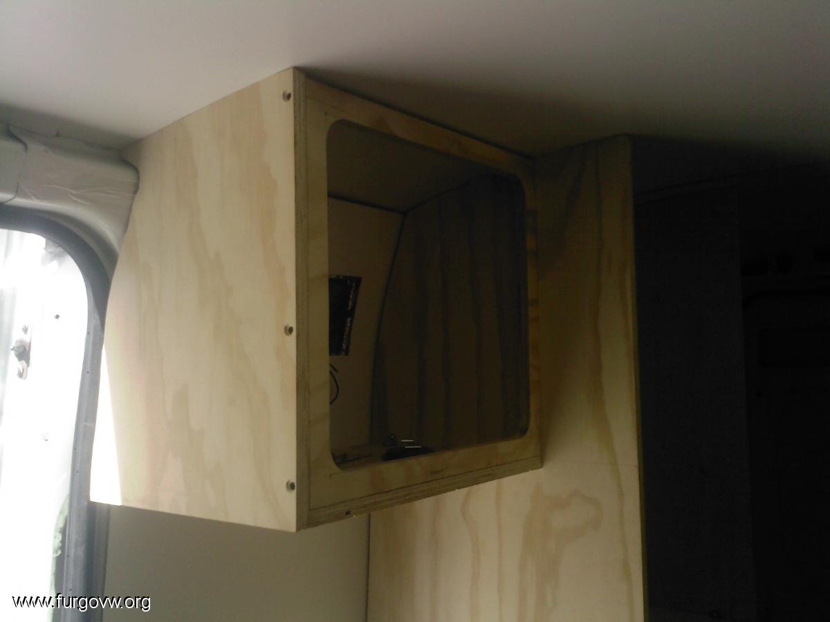

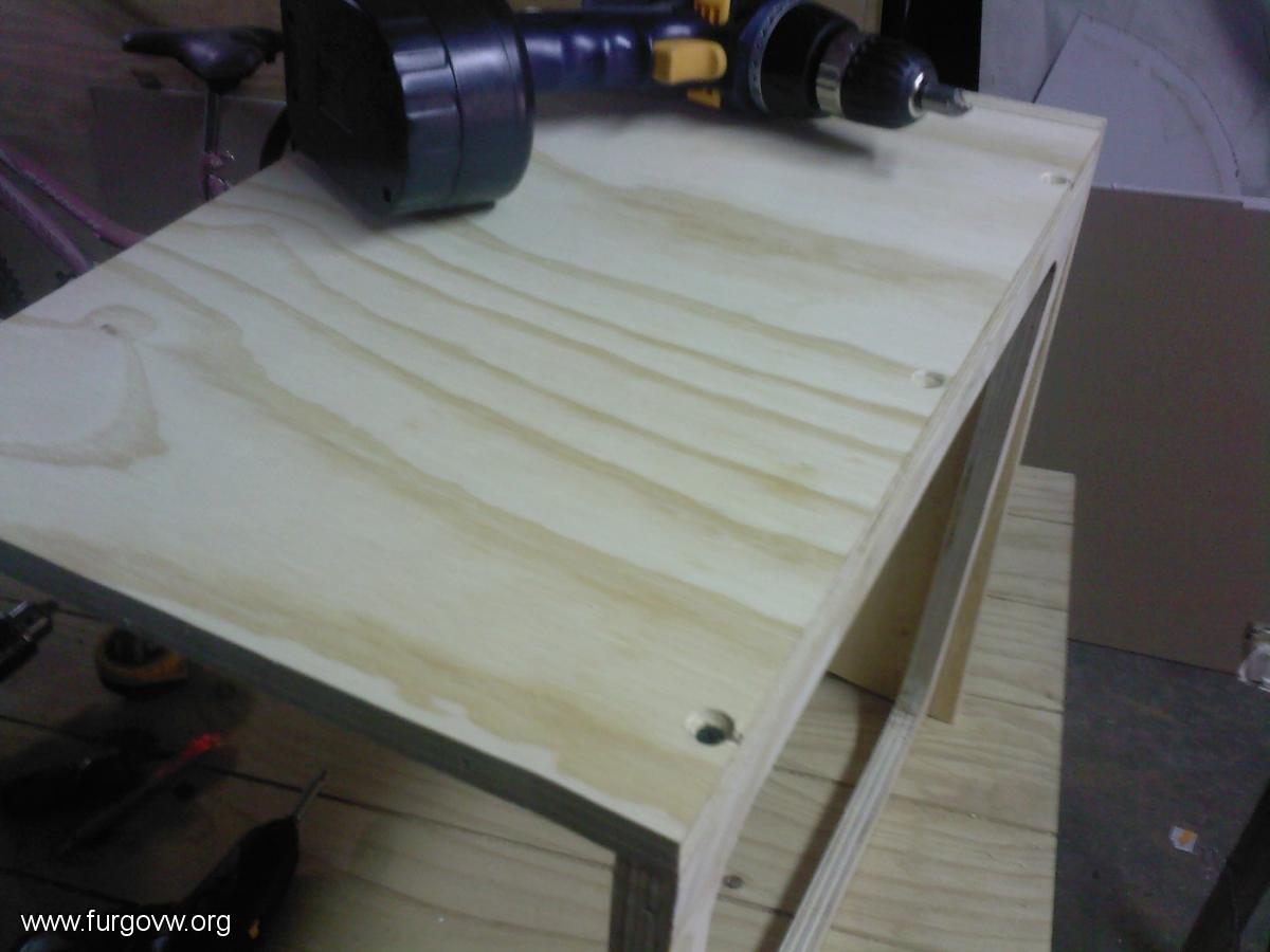

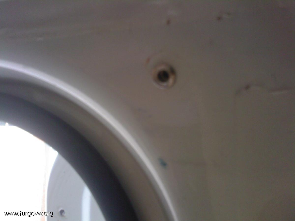

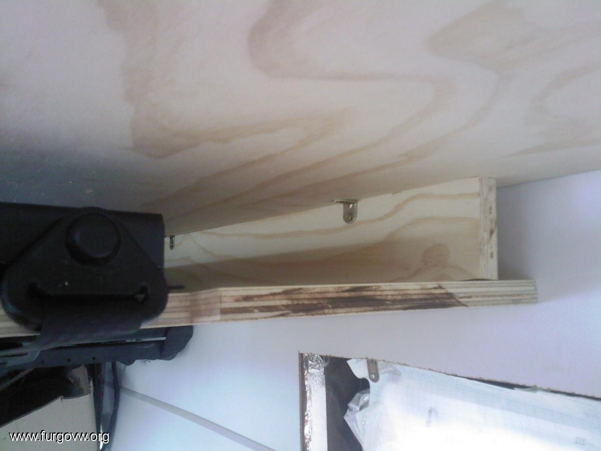

Esto es el altillo de encima del fregadero

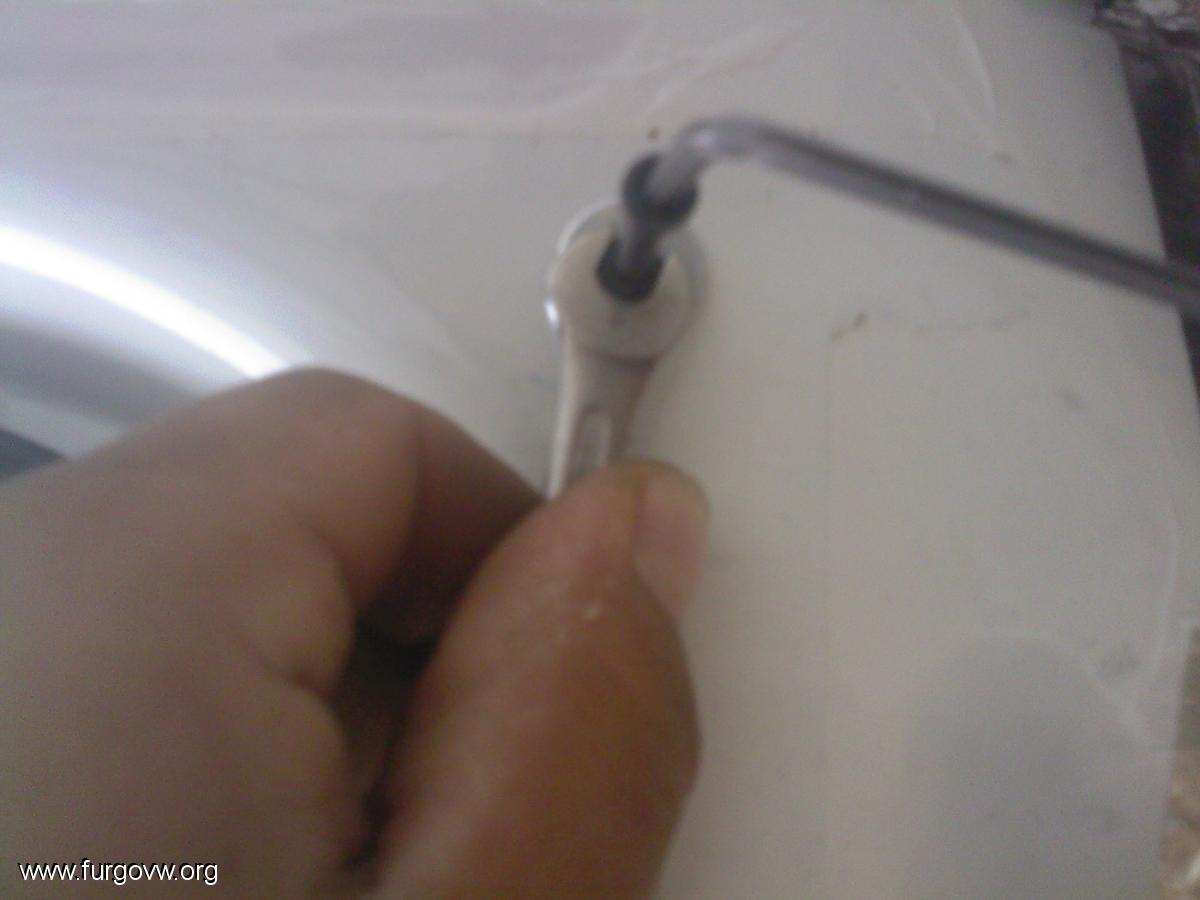

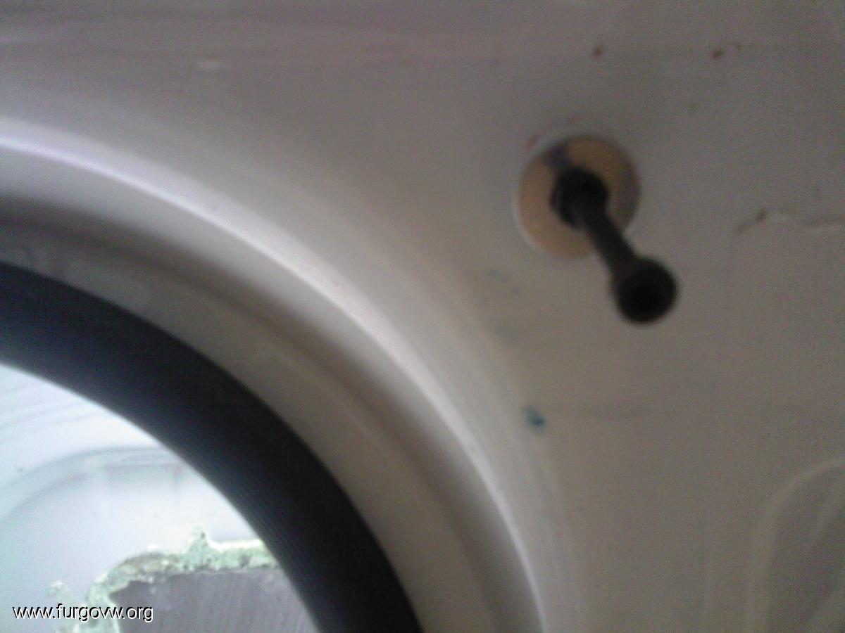

para colocarlo, lo he puesto con remaches roscados de 4 mm
1 remache puesto
y seguidamente el mueble

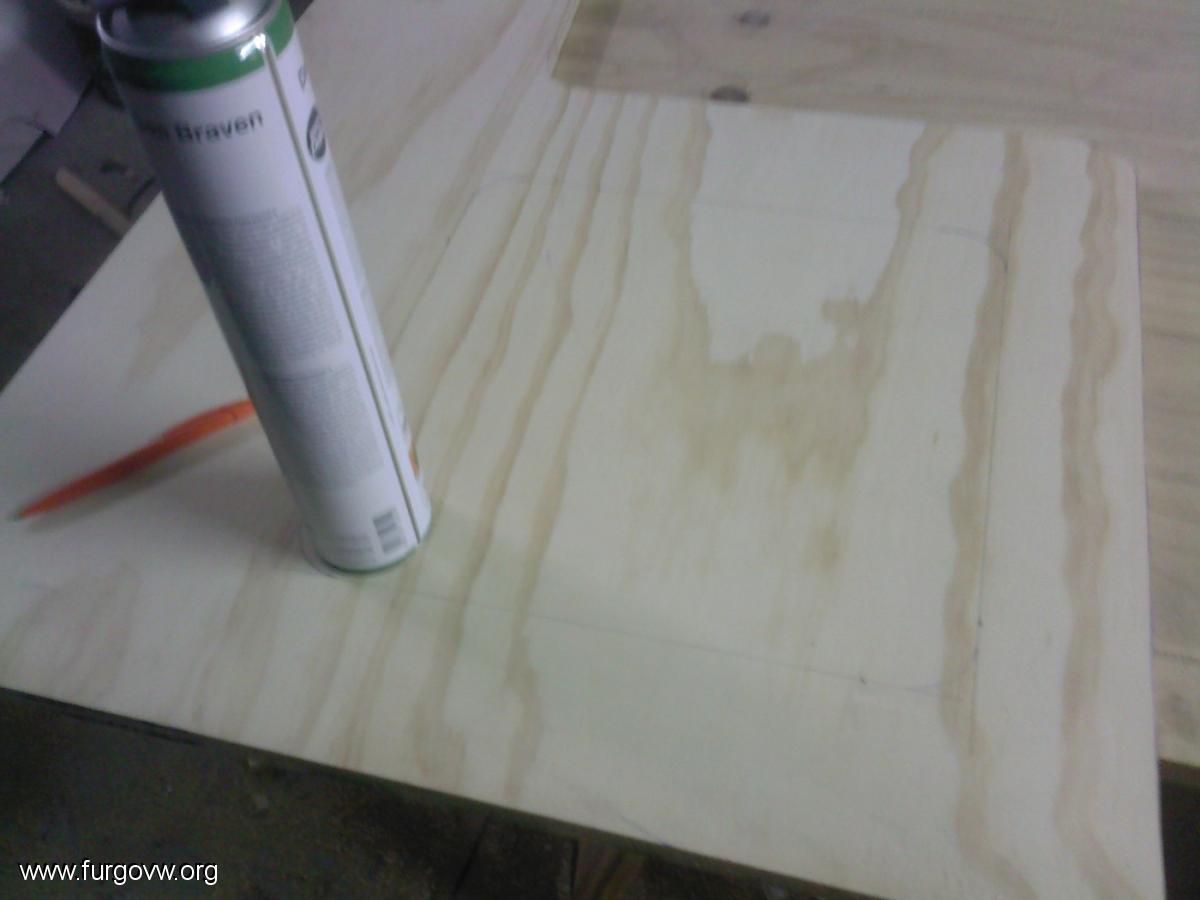

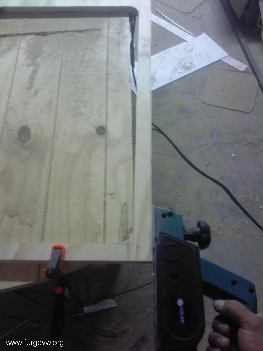

Mira Batanero, yo también tengo cepillo  .meparto

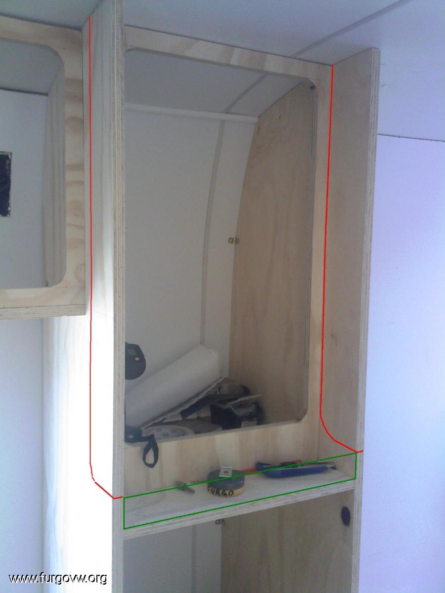

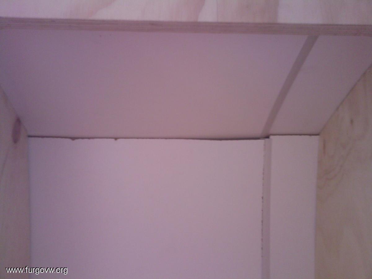

cortaré la pared del mueble nevera por las lineas rojas, y en las verdes pondré un "algo" (aún por determinar, se aceptan sugerencias)  para que bajo esa puerta quede un espacio para poner llaves, calderilla y cosas así

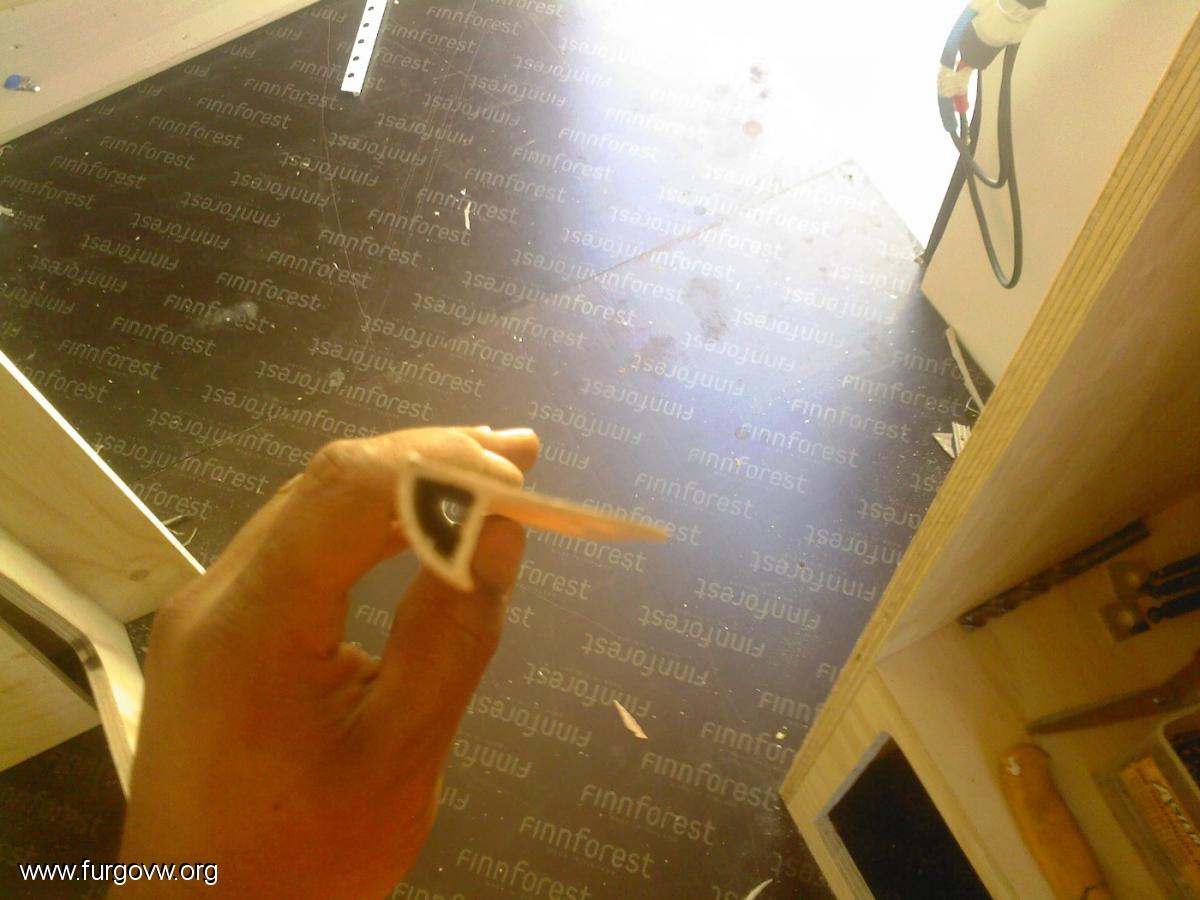

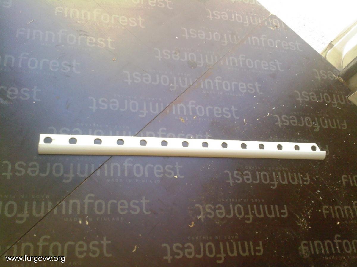

En esa junta que queda feísima, pondré...
este  remate que se utiliza en albañilería
Os pongo unas fotillos de como es
son esquineros de PBC par yeso, monocapa etc, además de ser muy baratos parece que se hicieron para ponerlos ahí

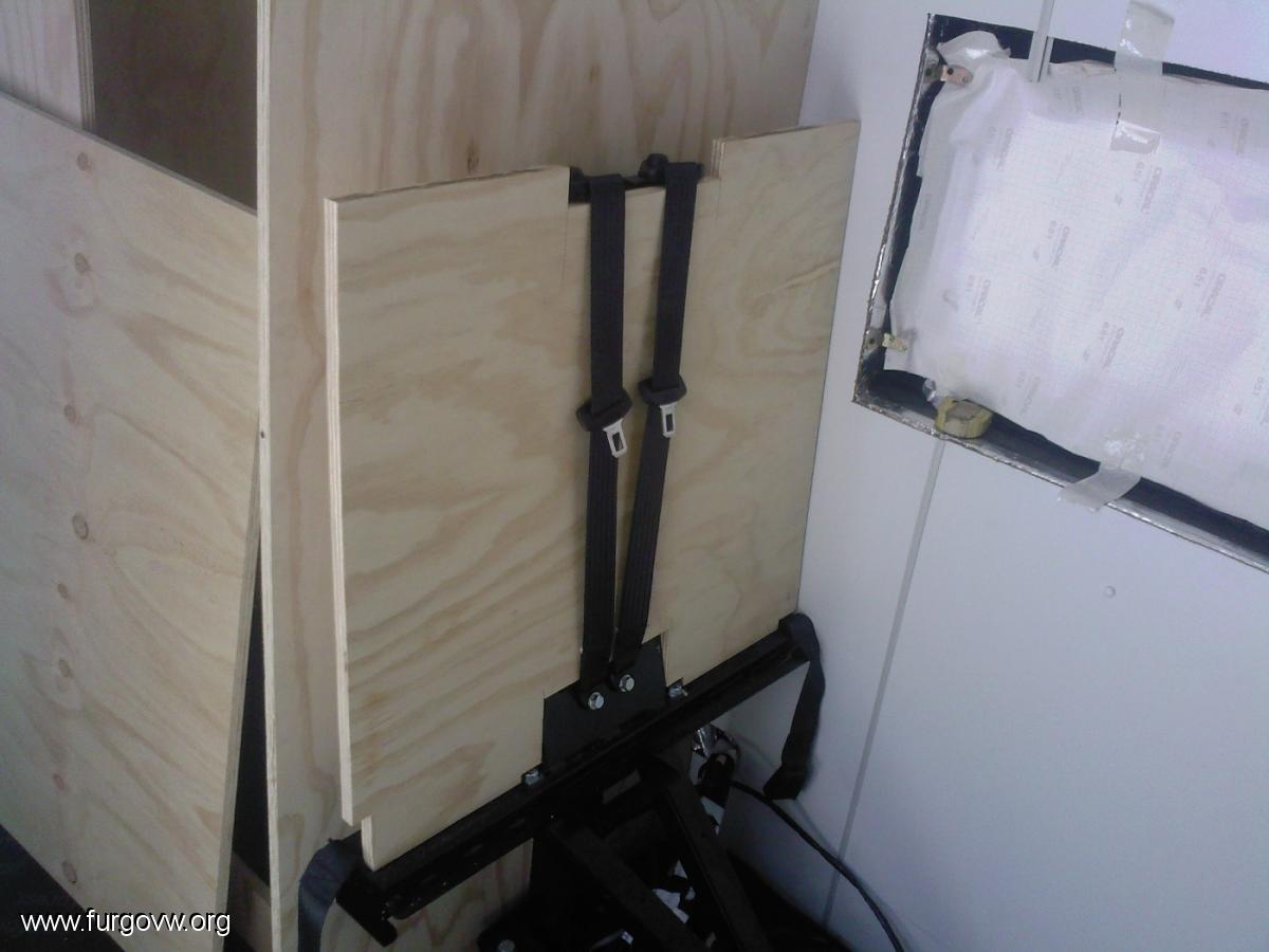

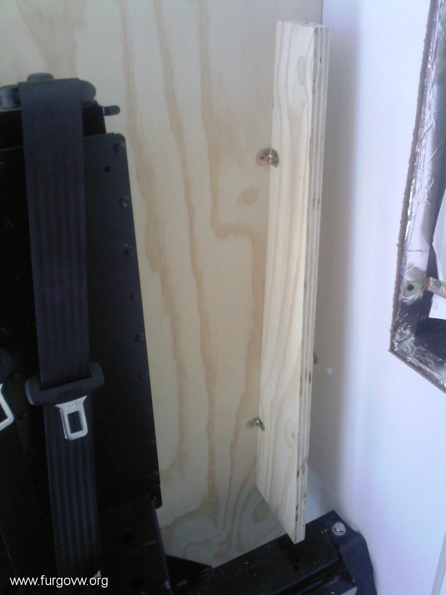

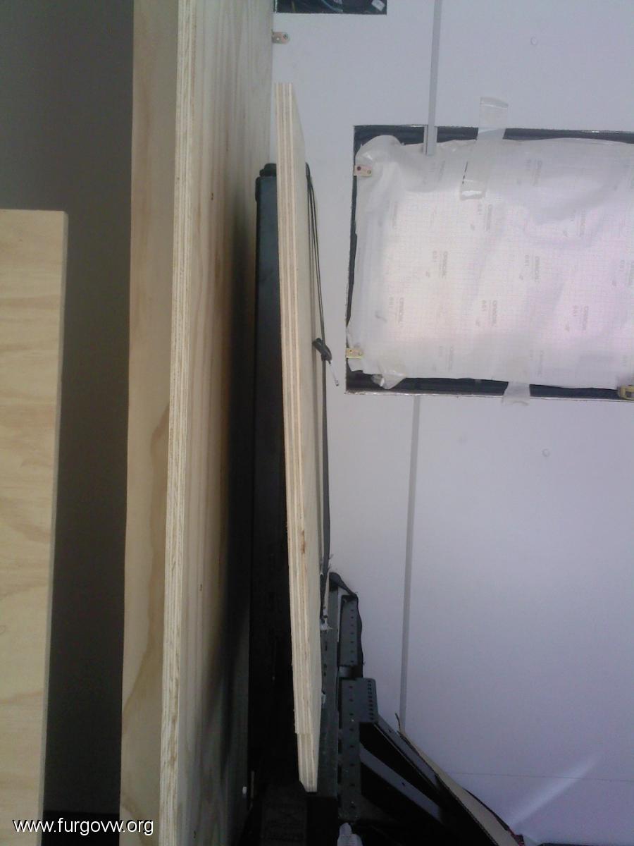

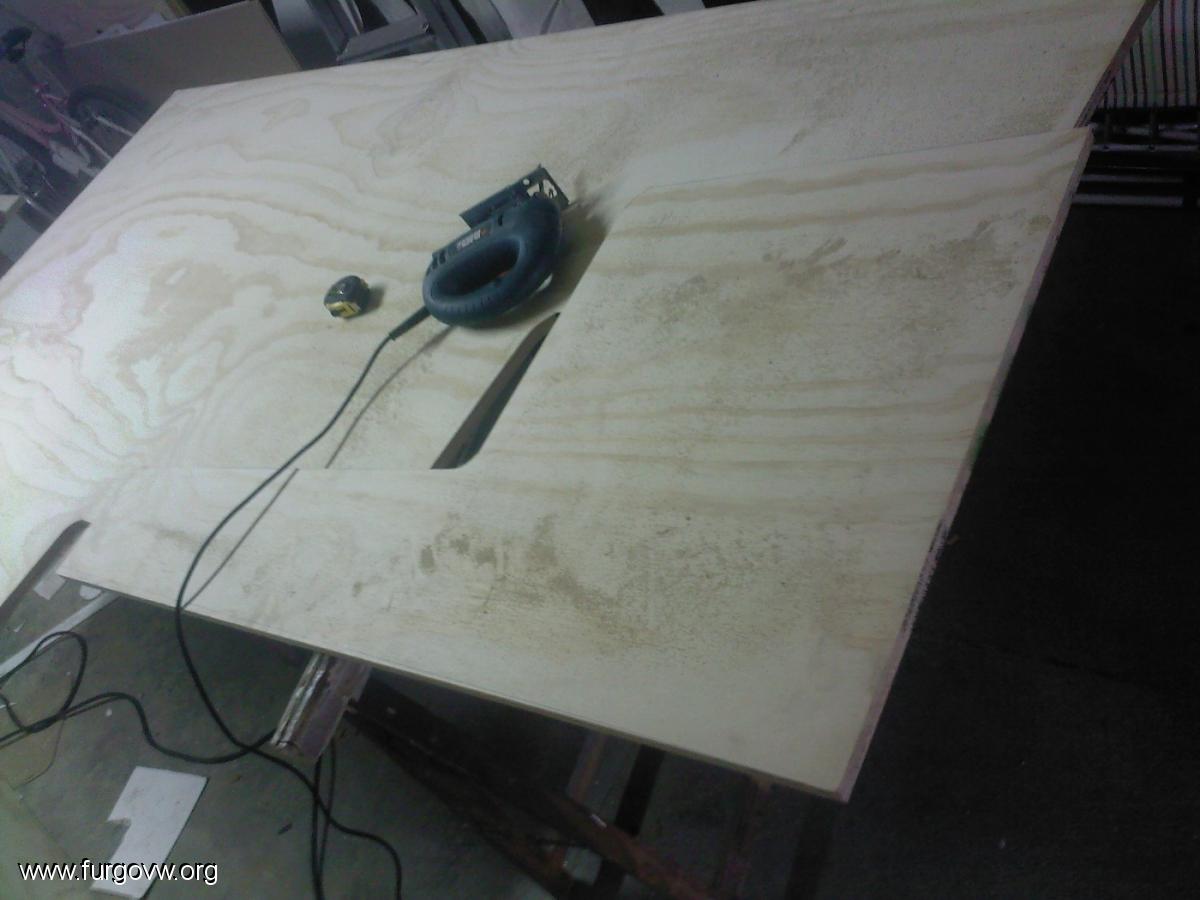

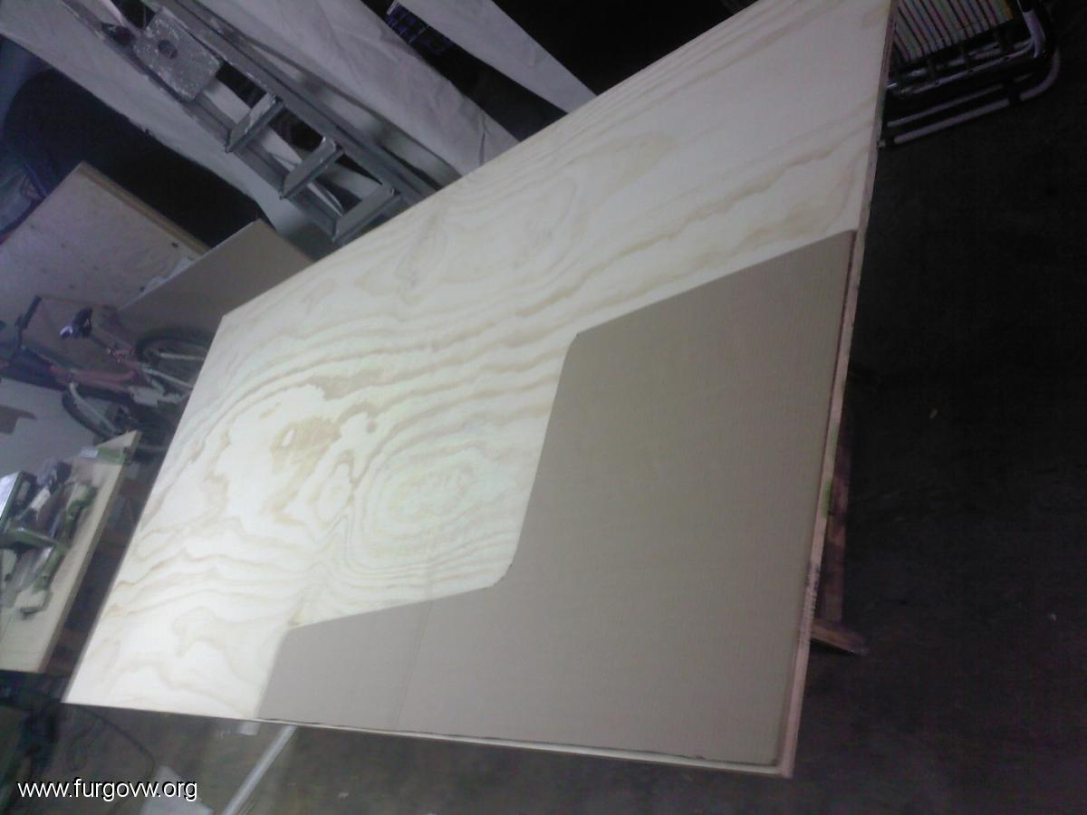

Después me puse con el asiento trasero
marcando el costado del sillón .....
Ya cortado...

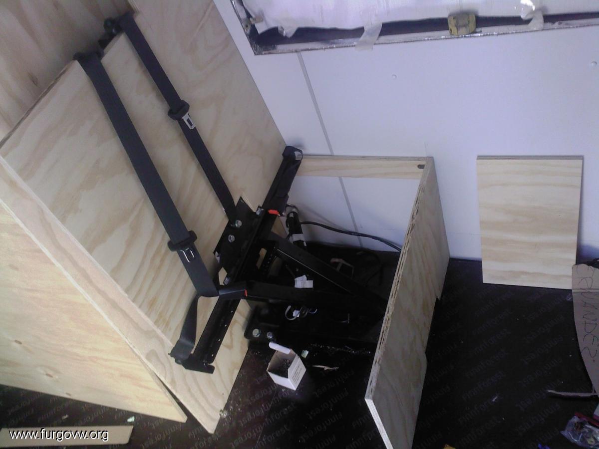

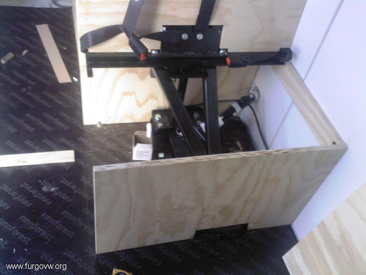

marcando las esquinas de la puerta lateral...

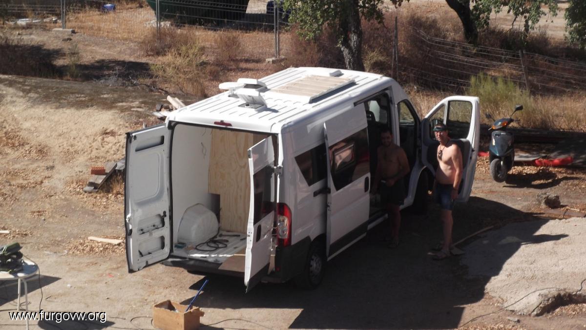

El ayudante (ayuda a descargar las baterías de los atornilladores para que cuando las necesites te jodas y utilices el de toda la vida  >:()
Y hasta aquí he llegado .....

omd
          ¿Qué tipo de remaches son esos que estas utilizando?, para colocarlos parece que utilizas un efecto tipo contratuerca, ¿no?.

Cita de: oscarcebeorro en Agosto 29, 2012, 16:09:58 pm
son los remaches roscados de "toa" la vida..
        Pensaba que con estos remaches de "toa" la vida te hacía falta una remachadora  ;D

batanero
niño, pensaba que le ibas a dar mas caida al respaldo....., y tambien noto que en el asiento tampoco le has dado un poco de inclinacion hacia atras, ten en cuenta que tendras que poner la sillas de los peques.........lo has considerado.
Tambien te aconsejo que quedes muy bien enrasados los tableros porque despues la pintura es muy chivata, se le nota todo.
un abrazo campeon.
ElMacGyver
Que idea más buena el sistema para los remaches roscados, realmente la remachadora hace eso mismo, una rosca que chafa el remache.  .palmas .palmas

Cita de: omd en Agosto 29, 2012, 16:04:49 pm
Son remaches roscados en este caso de aluminio, parecidos a los clásicos pero queda una rosca en el interior para poner un tornillo. Se ponen con remachadora especial o con un tornillo, una tuerca y una arandela

Cita de: batanero en Agosto 29, 2012, 21:51:19 pm
un abrazo campeon.
Al respaldo le he dado 5 cm. de inclinación con respecto al cabezal, y el asiento tiene que ir recto, hoy montaremos sillas de peques, pero esos peques algún día crecerán... de todas formas, al ser cinturones de tres puntos quedan perfectamente sujetas  ;)
Gracias por el consejo maestro, los estoy quedando todo lo mejor que puedo, pero de todas formas antes de desmontar les pasaré la lijadora. Tú sigue fijándote en los detalles que como salga algo mal te echo las culpas  .meparto
Cita de: ElMacGyver en Agosto 29, 2012, 22:48:45 pm
Si, la idea la copie de un post que hay en el foro  ;)
ESERO
Si no le das inclinación al respaldo se lo das por lo menos a las espumas, esa posición para viajes largos esta muy recta y resultara incomodísima, es solo mi opinión.
En cuanto al armario yo no lo cortaría, sacaría el frente hasta donde lo tienes, en el caso de que sigas con la opinión de cortarlo las mascas que has hecho es lo ideal.
Vas a muy buen ritmo, animo compañero.
PD; no vale editar mensajes, si dijiste Capitulo en vez de Papichulo así se queda.

e dará
Tiene bastante inclinación Esero, es posible que al ser tan alto no lo parezca... de todas formas, a los niños, les saco un poco la sillita de la parte de abajo para que estén más cómodos. Lo del armario lo voy a cortar por dos razones, la primera es porque no se vea tanta tabla recta y la cama de arriba tenga menos sensación de "callejón" la segunda es para que la señora no lo llene tanto, es un armario muy alto y cuanto menos peso entre en el mejor  ;)
