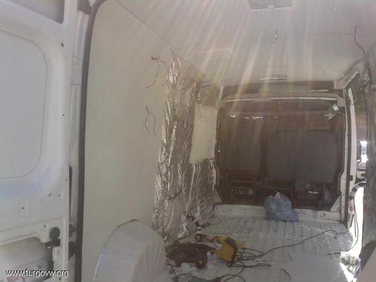

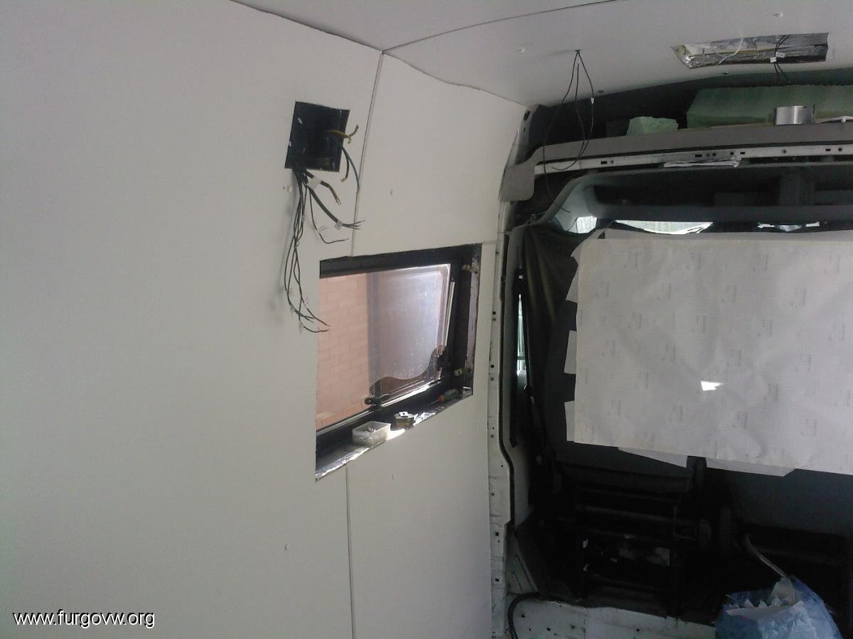

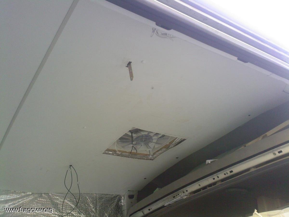

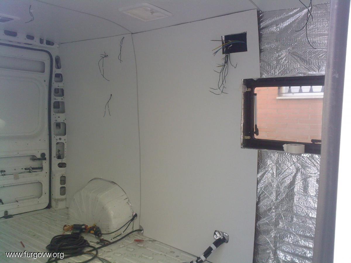

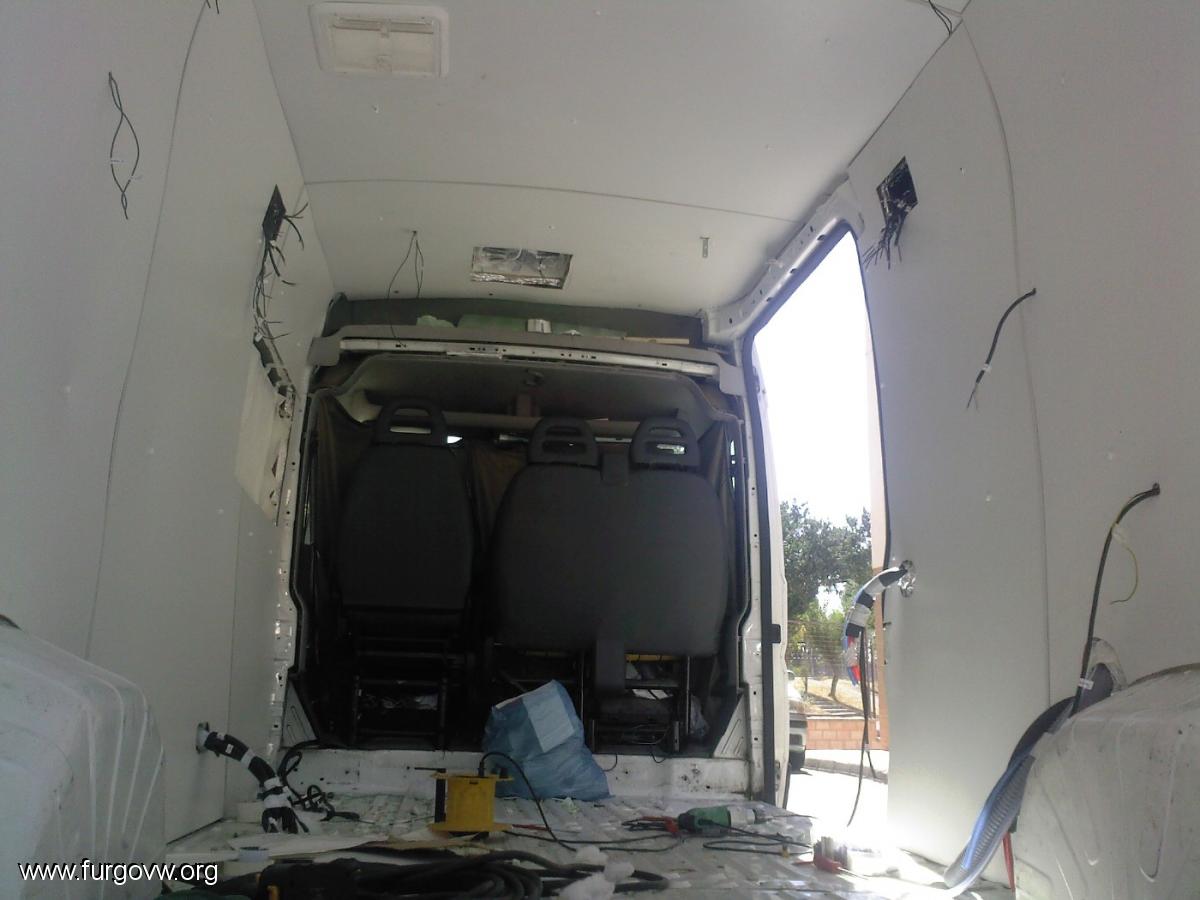

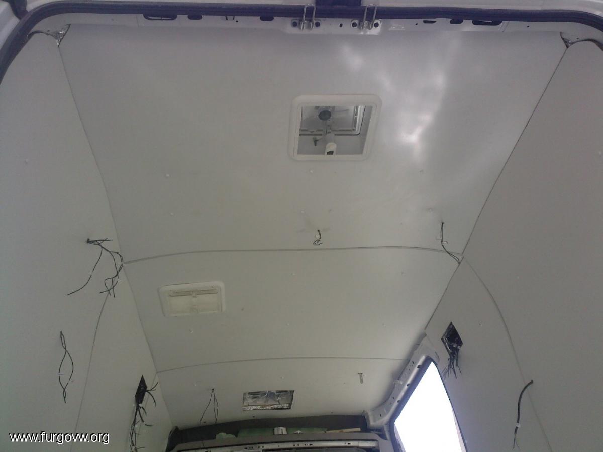

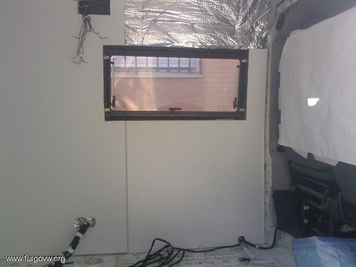

continuamos con el tedioso panelado ...
Bueno, un zumito de vez en cuando  ... ;D
Salvo algunos remates y las puertas, ya está casi panelada  .sombrero

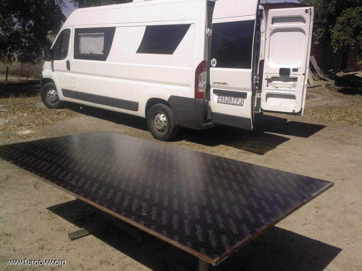

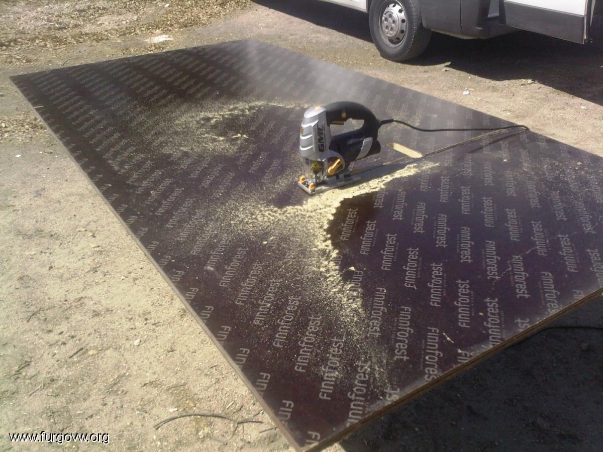

Pues este finde hemos comenzado con la madera  .palmas

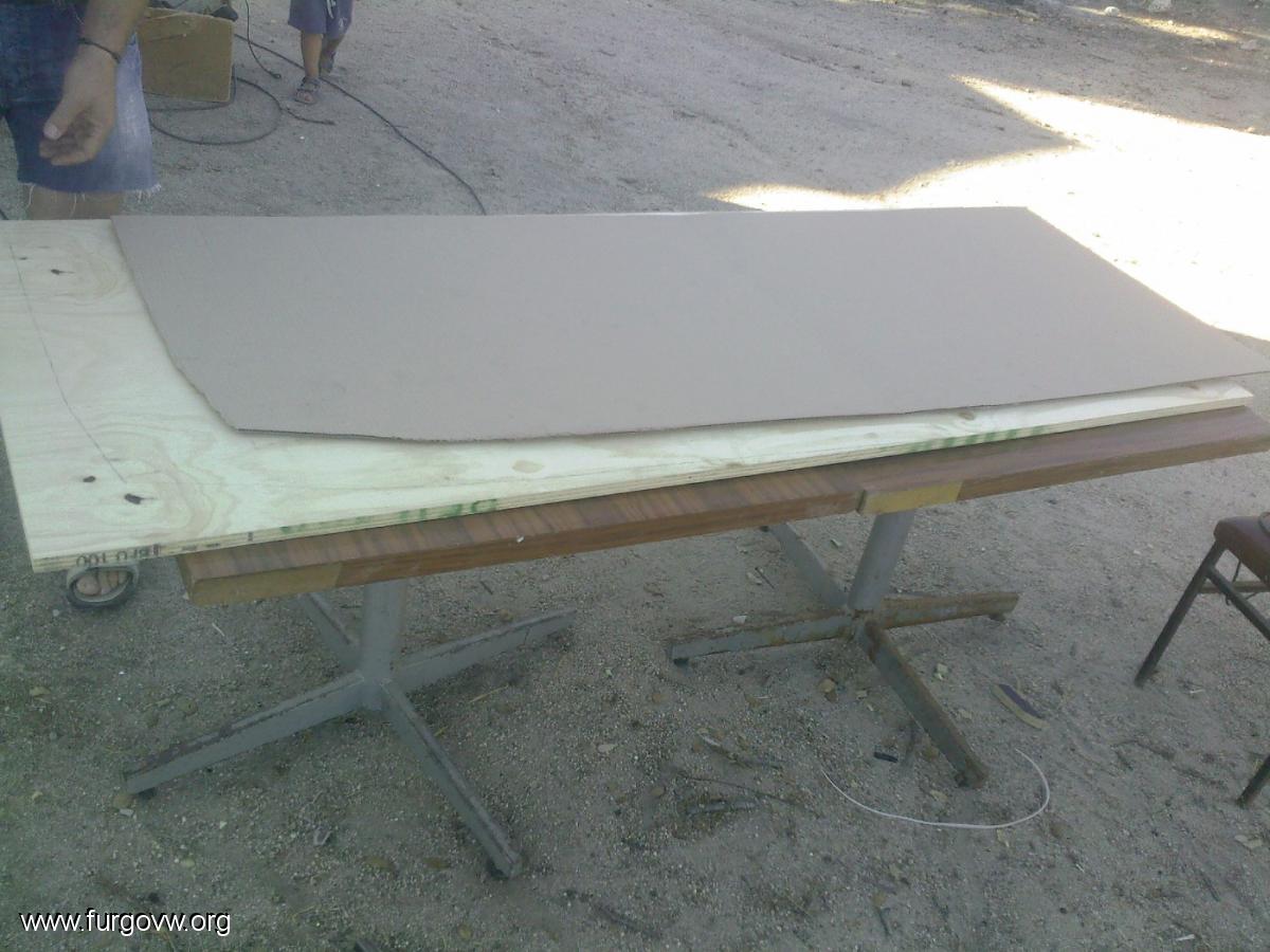

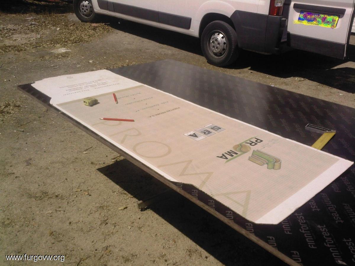

esas plantillas de cartón!!!

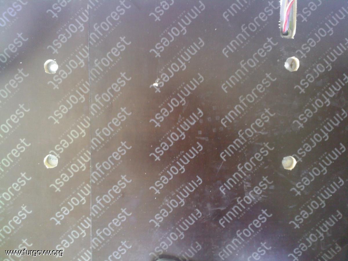

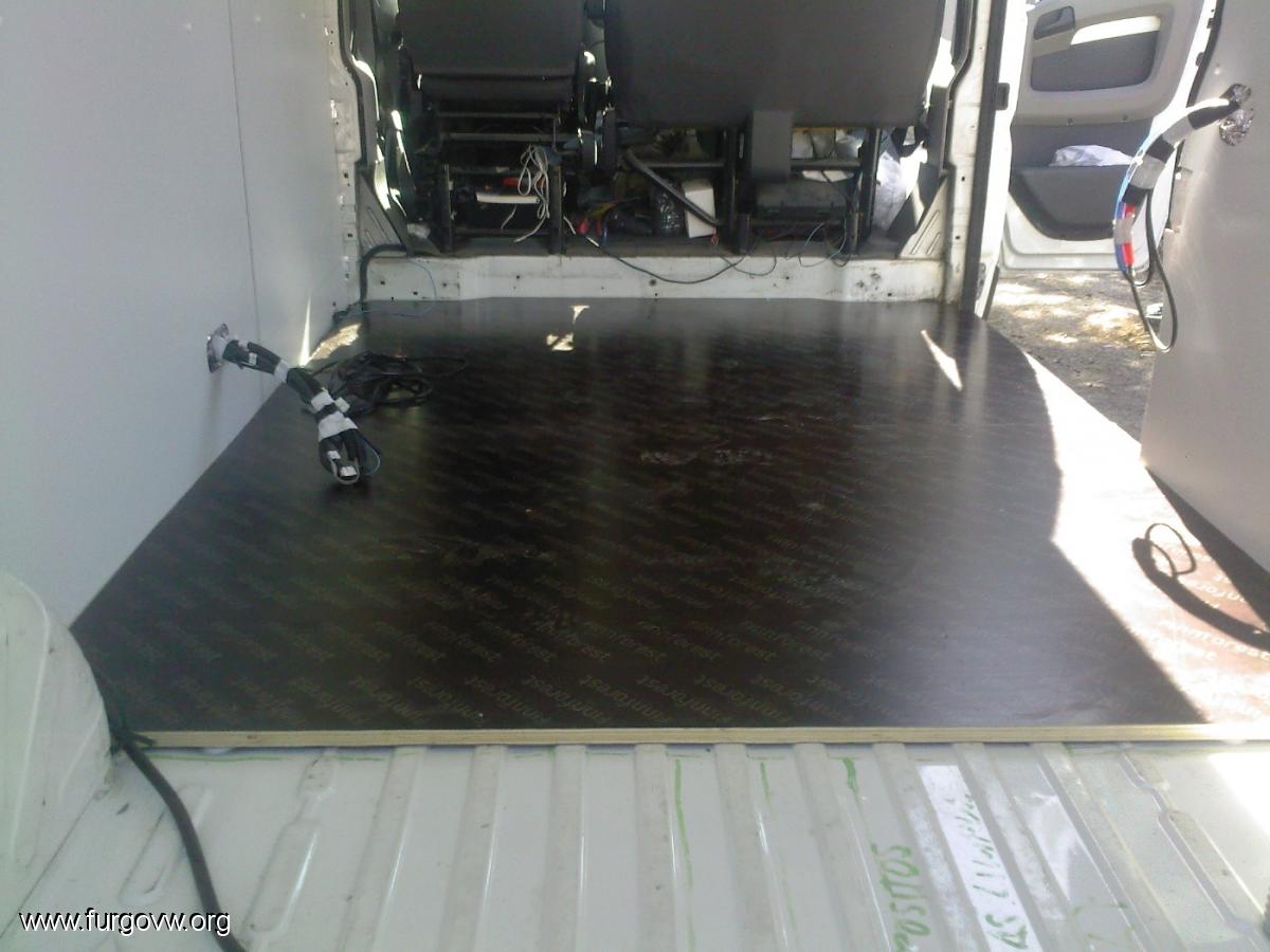

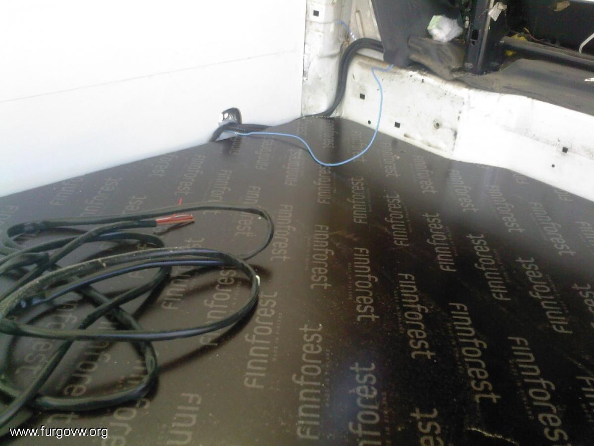

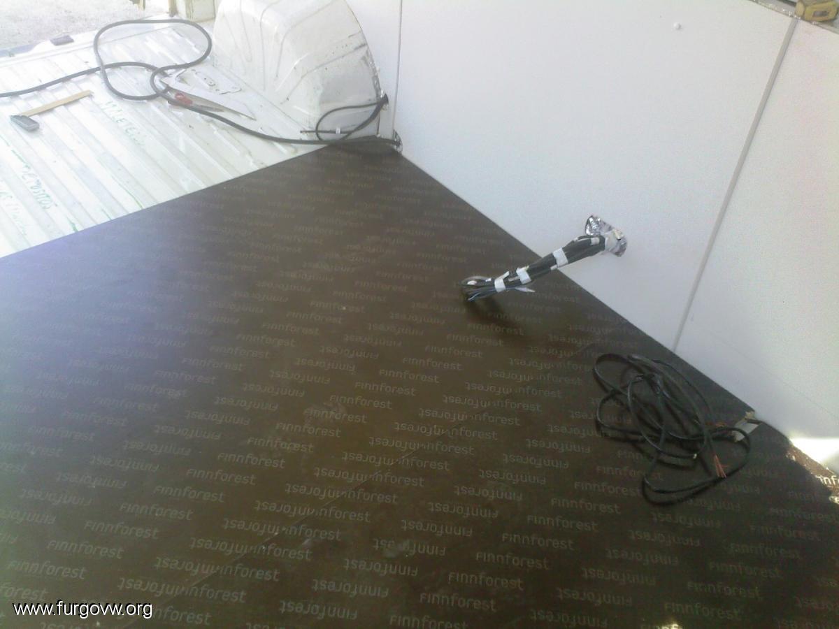

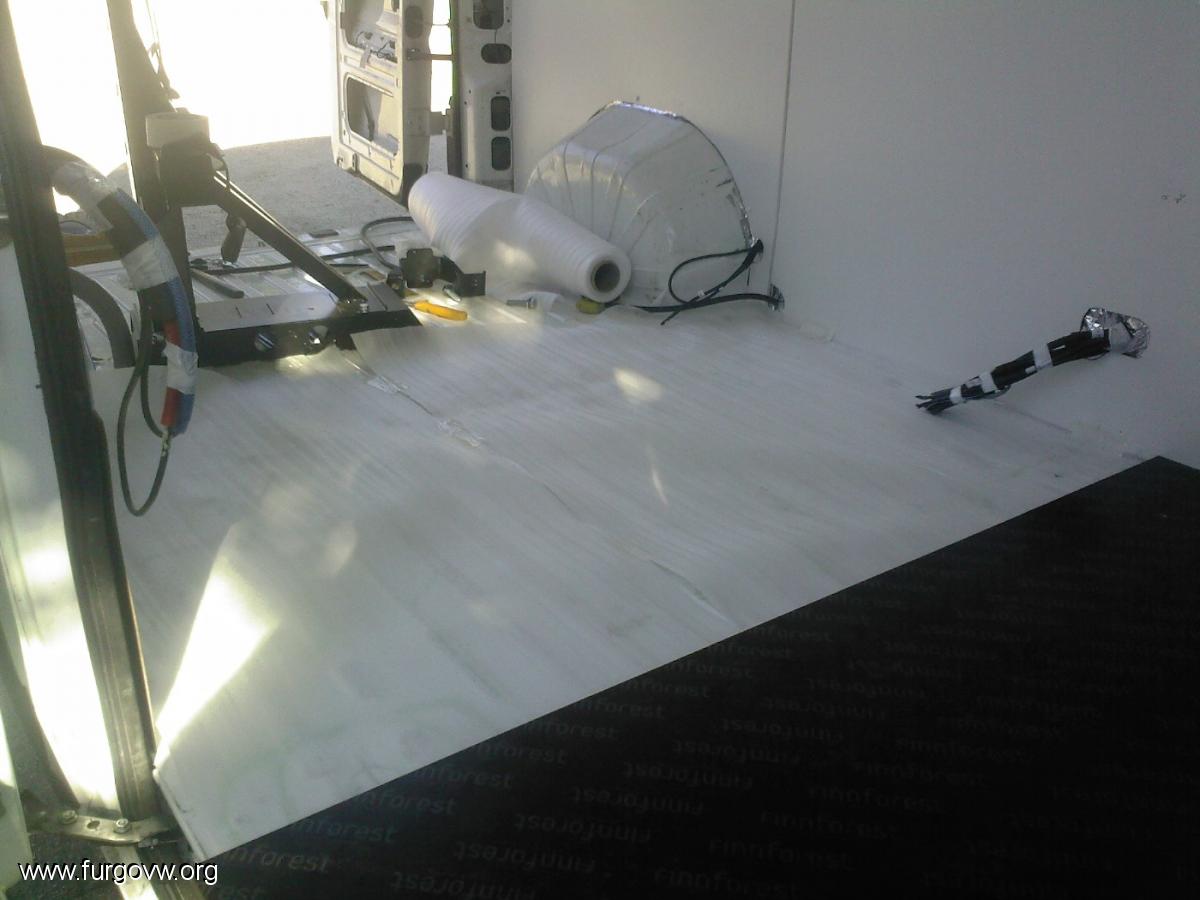

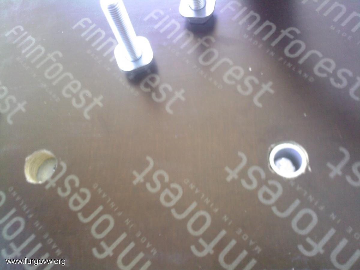

Esto es para el suelo  ;D contrachapado finlandés de 2cm. lo puedes tener 1 mes metido en agua y no altera su forma ni se desunen las capas  :o

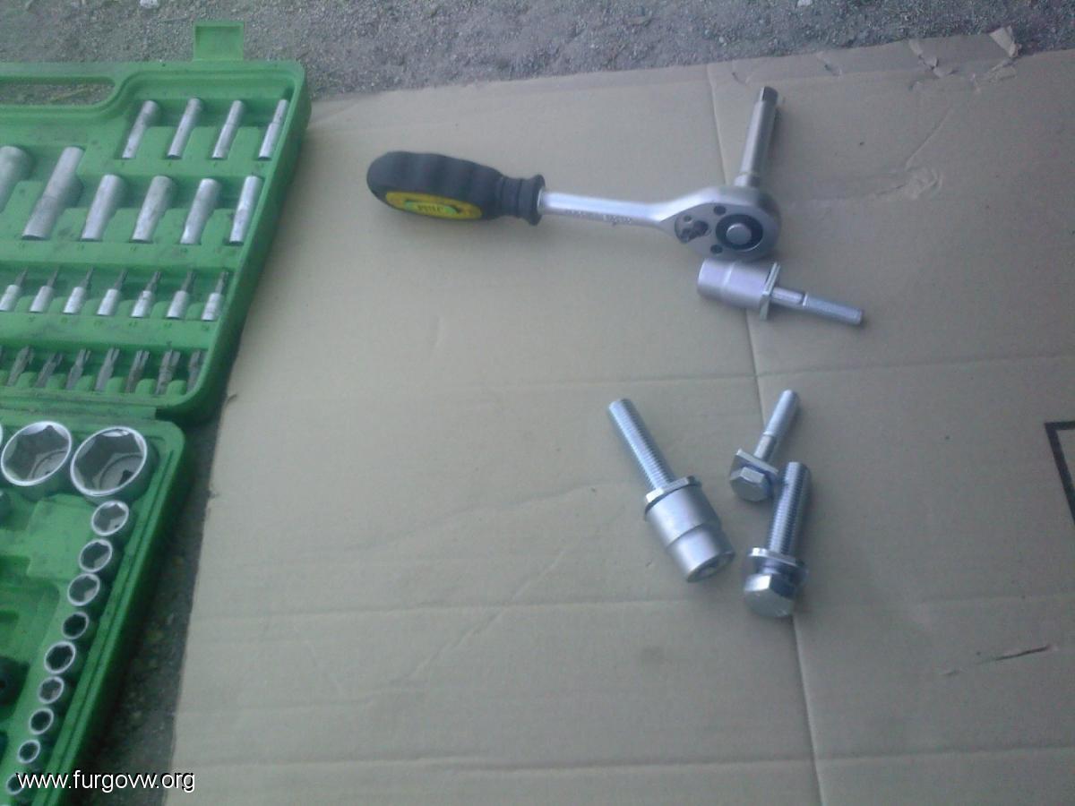

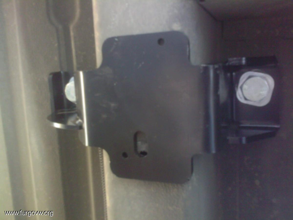

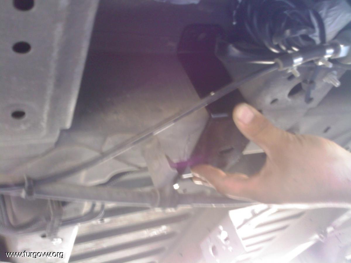

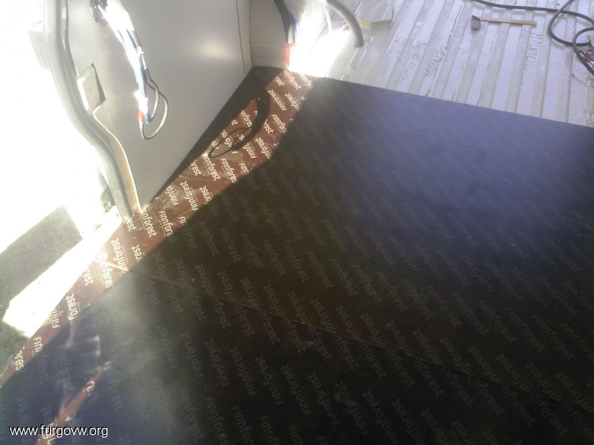

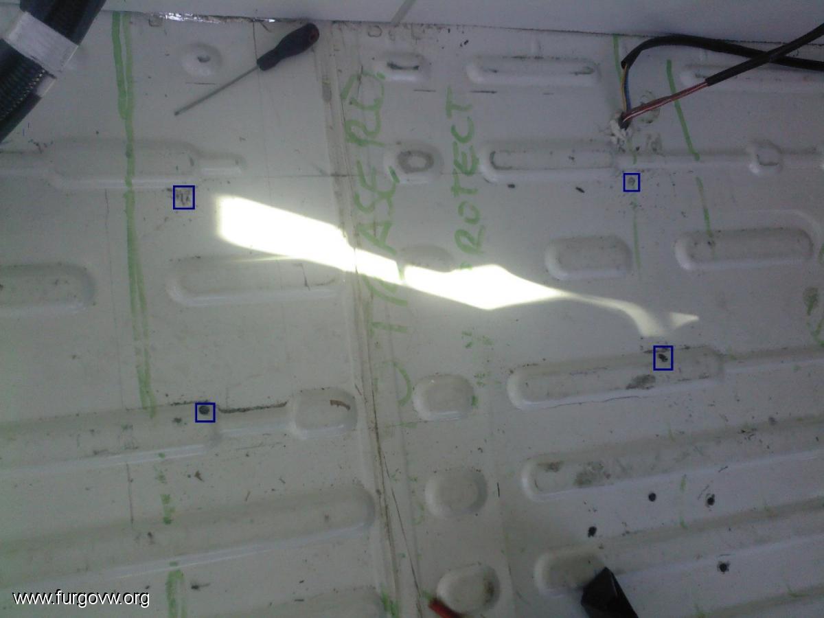

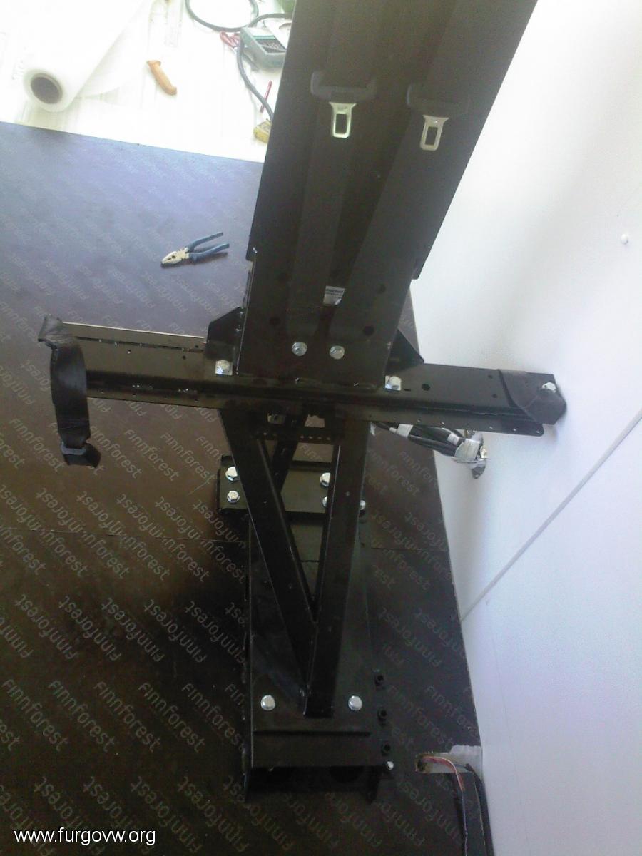

Ahora que ya están listos los quitamos para hacer los taladros de los pasantes del asiento Economy protect
En este momento llegaron los refuerzos  .palmas

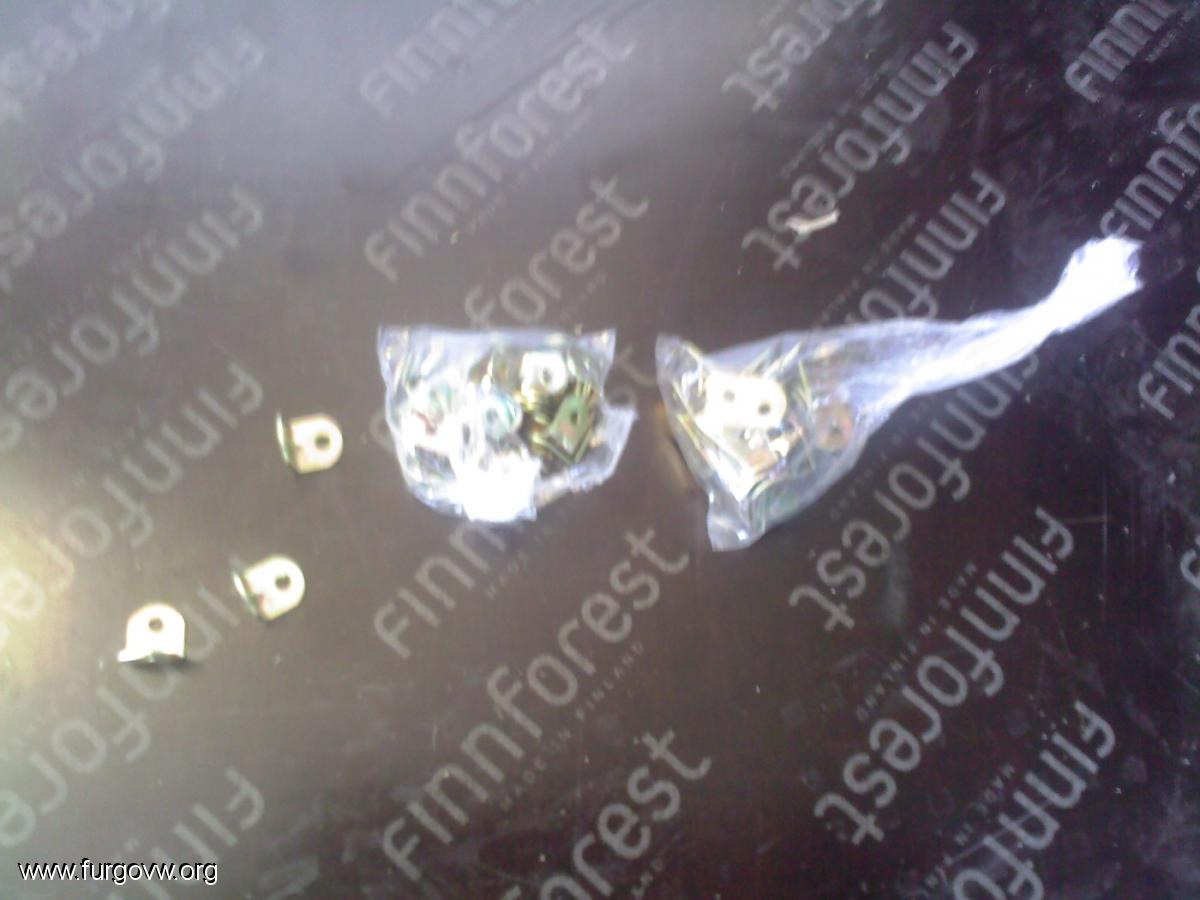

Os pongo el sitio exacto donde hice los taladros por si le pude servir a alguien  ;)
El nuevo operario  ;D

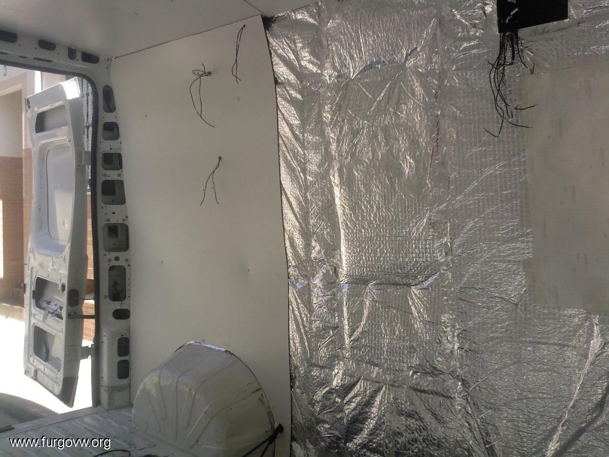

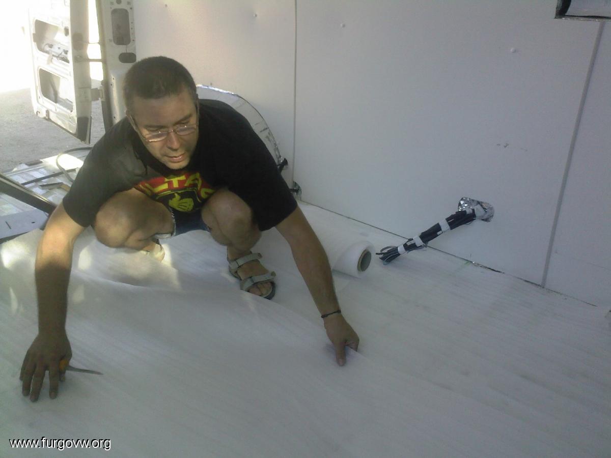

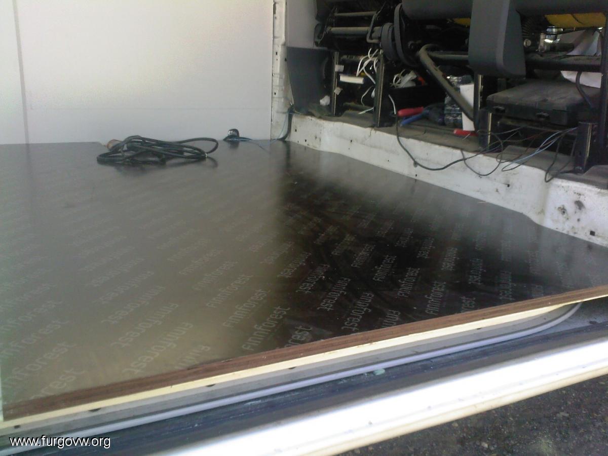

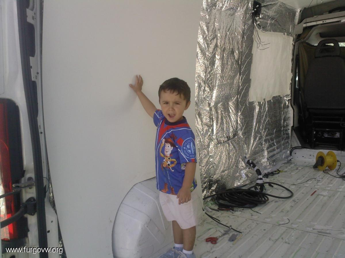

colocando el aislante bajo el suelo finlandés  .latigo
Pasos de 28 mm para los casquillos de los anclajes
y a colocar las garrar inferiores
Esos cables y tubos son para la calefa  ;)

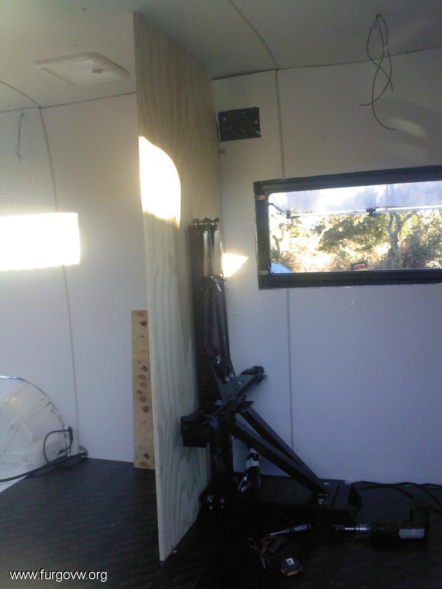

Asiento ya colocado  .baba

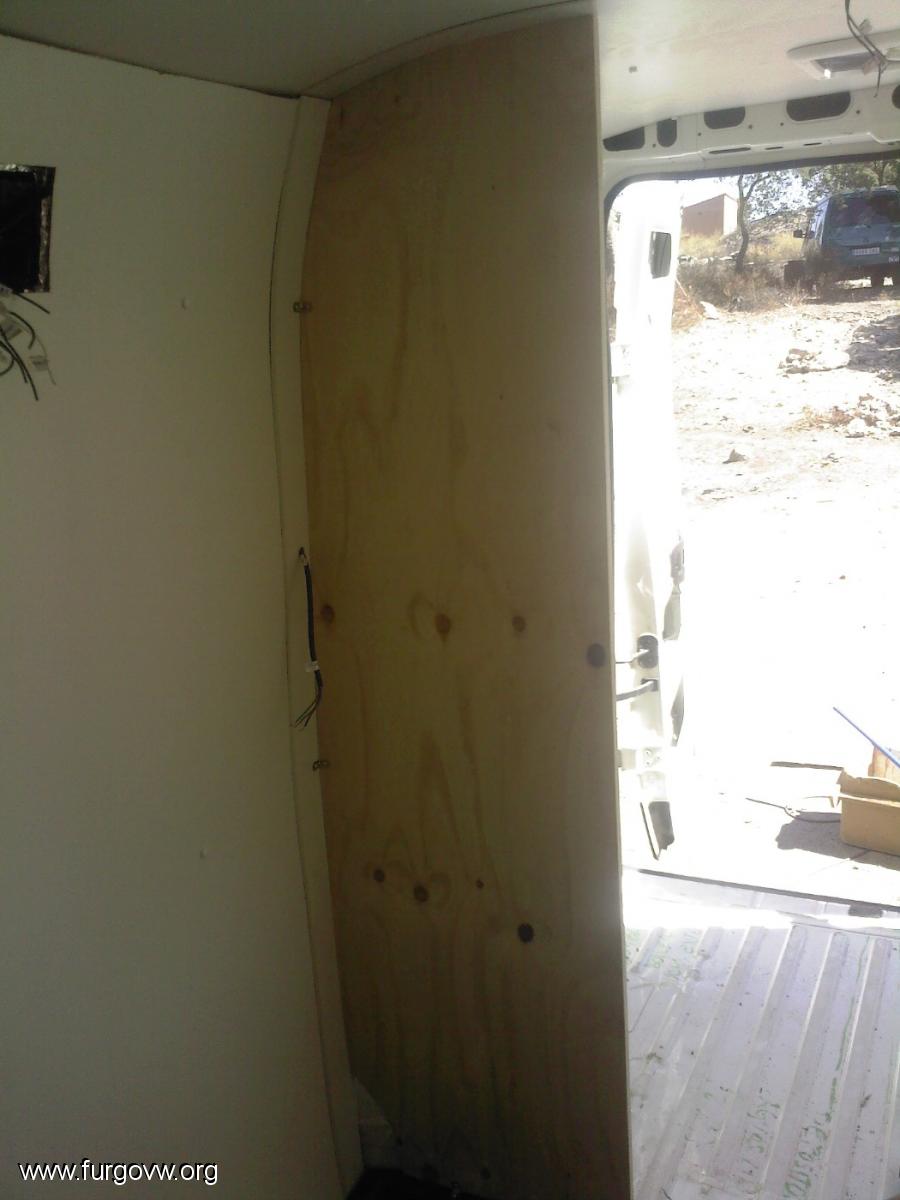

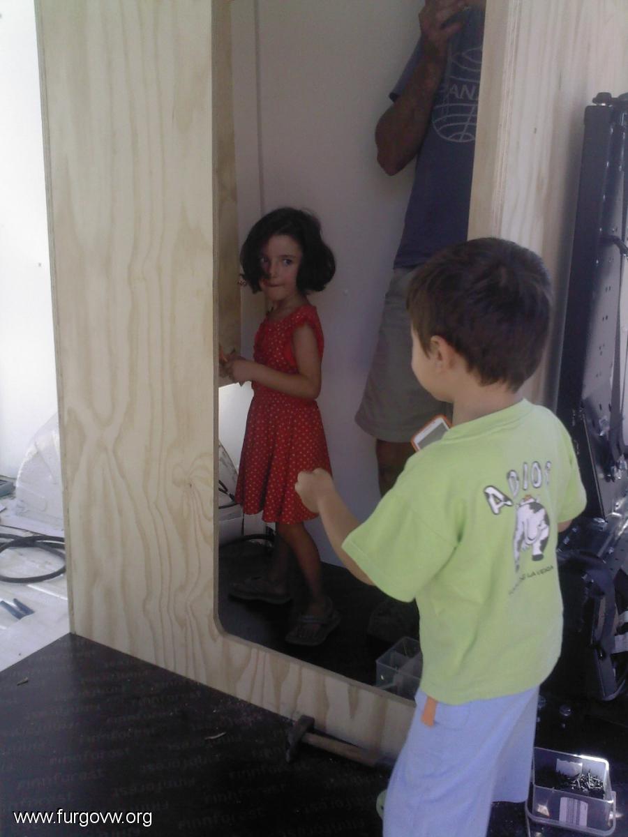

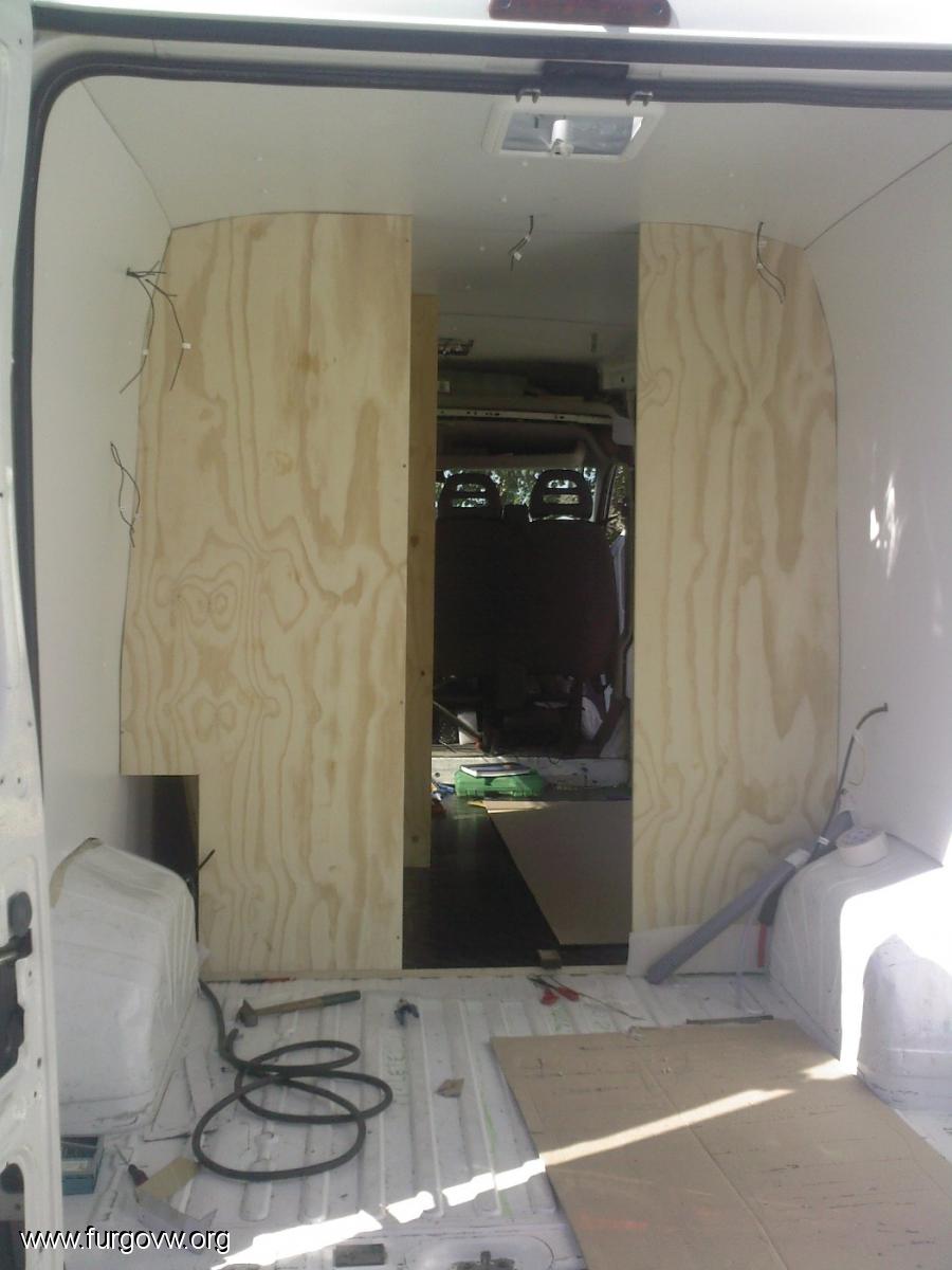

Haciendo la plantilla de la pared del servicio...
algunas escuadras de colocación
Y ya está puesto el primer tablero !!!!   .palmas

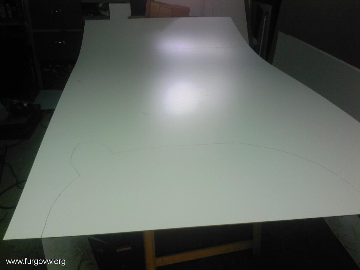

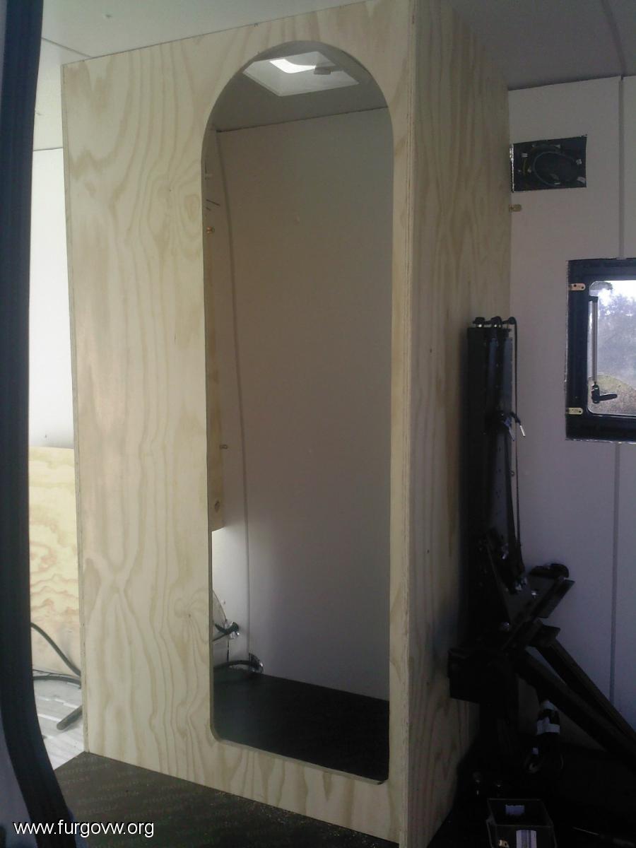

El baño!!!!
Yo soy chiquitajo  :roll:

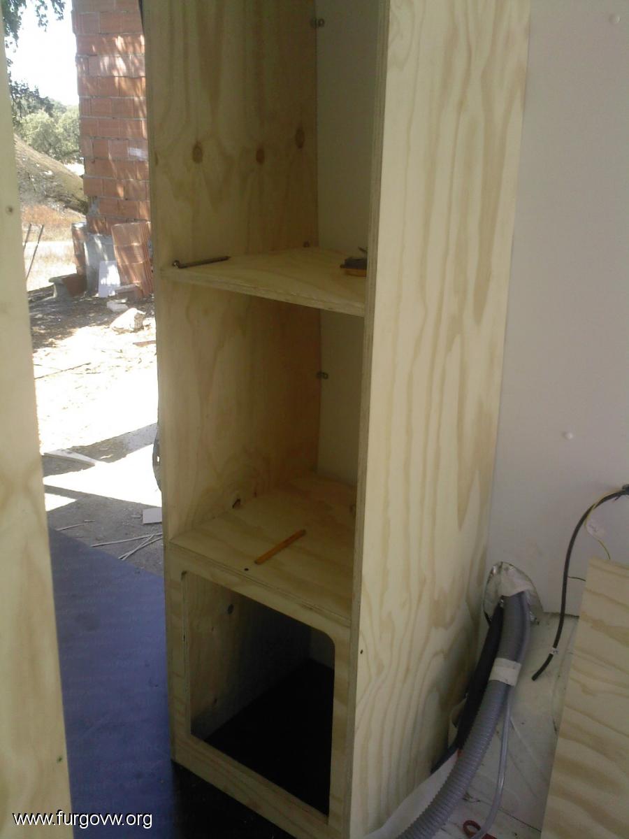

El mueble de la nevera ...
Mas de lo mismo, plantilla, prueba, plantilla prueba, pasamos al tablero,prueba y atornilla  .loco2

Mueble de la nevera

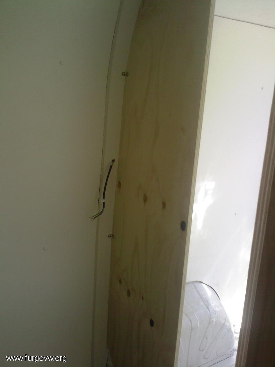

Se ve un poco raro esa puerta del baño en arco, pero si a ti te gusta para mi esta bien.
muy buen piso el que le has puesto, ese tablero es eterno.
Si, la puerta es rara, resulta que anoche estuvimos hasta las tantas  .borrachos y esta mañana cuando me levanté la tenía así dibujada Batanero, me gustó y así la hicimos ...  los tableros del piso son de lo más duro y resistente que he visto en madera.
