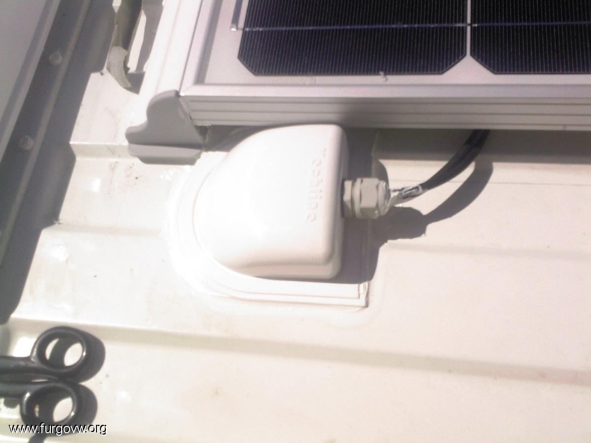

Hola draguan, veo que le estás dando fuerte.  Yo ayer me puse a instalar claraboyas y placa (luego subiré fotos), aunque solo me dio tiempo a poner las dos claraboyas de 40.  En cuanto a la placa, estoy dándole vueltas, el pasamuros que trae el kit de lulukabaraka lo veo un poco grande e inútil. Al meterle los dos cables, el prensaestopas no hace su función y hay que ponerle sika para que no entre el agua y además al no ser el techo plano hay que rellenar los huecos por abajo.  Por otra parte, al final quedan los cables a la vista y lo que es peor, al sol.  Yo he pensado pasar de este elemento y poner dos pasamuros pequeños con sus prensaestopas directamente debajo de la placa, así los cables no asoman y no les da el sol. ¿O es mejor que esté fuera por algún motivo?

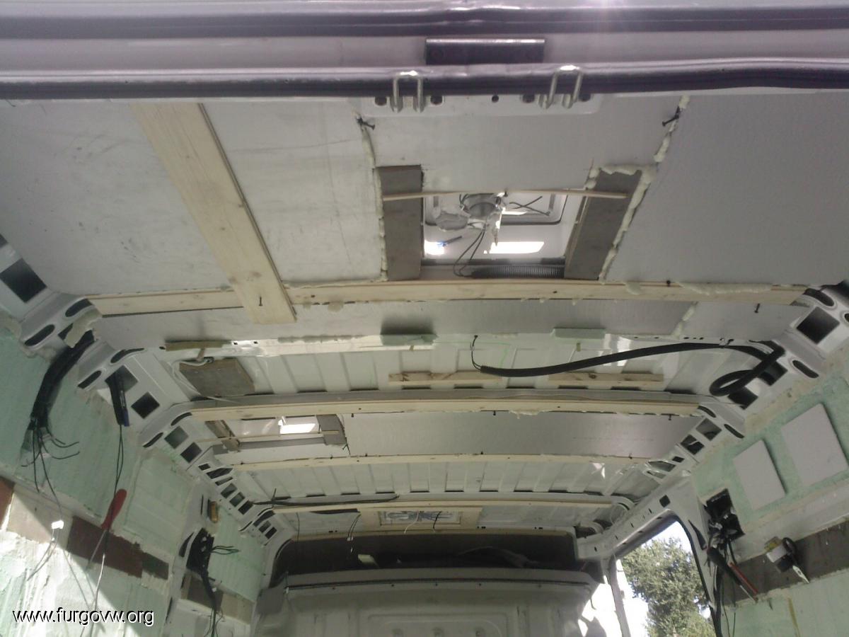

Te copio los rastreles que has usado en las vigas del techo.  De que espesor son esas láminas?  El aislante reflexivo supongo que lo has grapado en estos rastreles. ¿Has encontrado grapas inoxidables?
Con qué vas a panelar el techo? Con tablex? Yo voy a poner friso de PVC y como pesa poco he pensado graparlo a los rastreles.

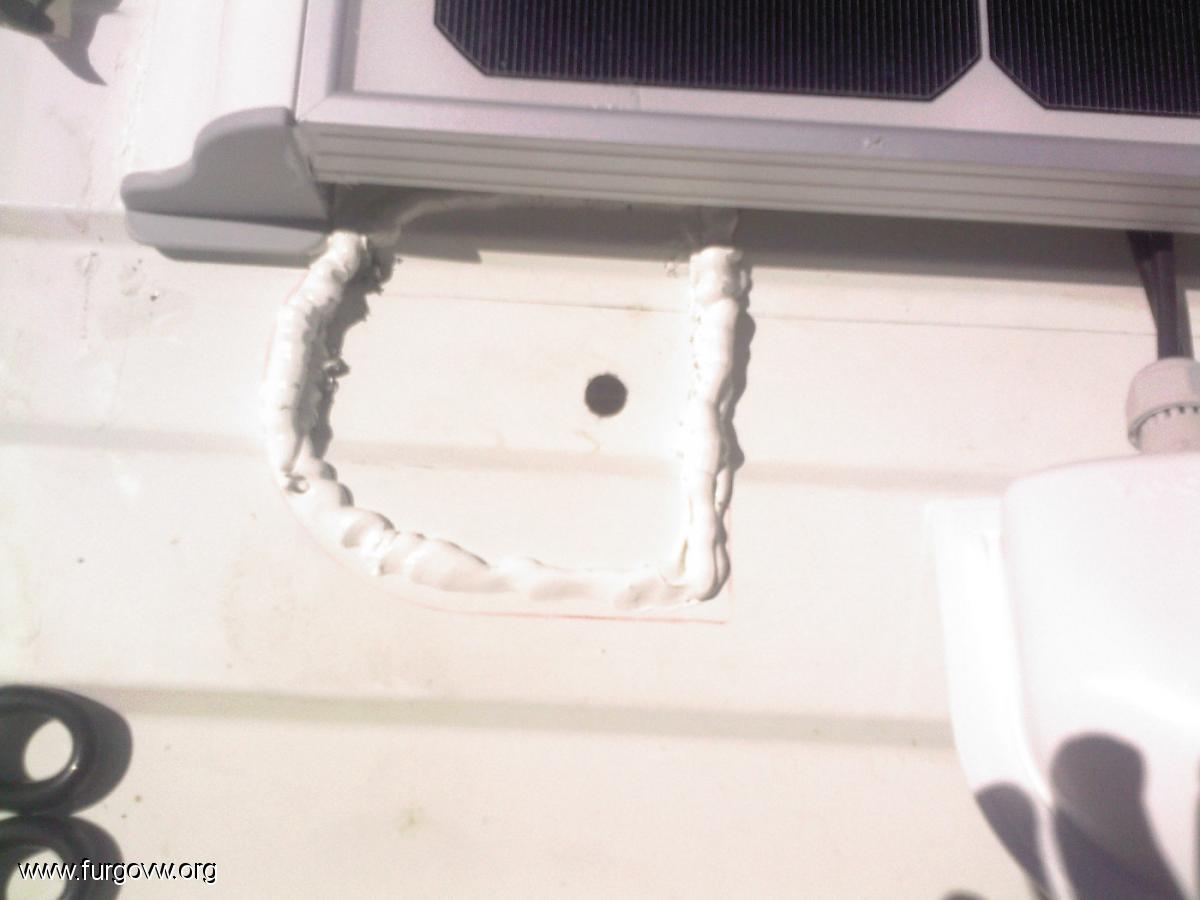

Hola gazpachuelo, tienes razón en cuanto al lo del prensaestopas, pero yo lo he solucionado como dices, le he puesto sika, puedes hacerlo como dices sin ningún problema, de hecho yo lo hice con el cable de antena, yo lo puse detras de la claraboya para que no haga resistencia al viento en circulación, pero  le voy a poner un manguito resistente al sol en el tramo que queda expuesto, pero como tú dices tambien quedará genial. Ten en cuenta dejar suficiente cable fuera para poder desconectarlo de la placa algún día.
Los rastreles son de  1 cm. son friso de pino que me sobró de una chusca  ;D los puse mayormente para poder poner el aislante de 3cm  :roll: Las grapas son normalitas y corrientes, date cuenta que sólo van a sujetar el aislante, no estaran en contacto con ningún material ferreo ....
Yo voy a panelar con trasera de 3mm.
Ok, a ver si encuentro un pasamuros pequeño y barato, estoy pensando usar algún racor o codo de pvc y ponerle sika para taponar cualquier posible entrada de agua. Esta tarde saldré a ver que encuentro.
Yo también pondré aislante de 3 cm que es un poco más de lo que miden las vigas del techo. Con ese friso de 1 cm tienes donde grapar y además el aislante reflexivo tendrá una pequeña cámara de aire y no está pegada al poliestireno.   :)
Yo lo que temo de las grapas es que se oxiden ellas, no que vayan a oxidar la chapa de la furgo.  Creo que el techo está muy sometido a condensación de humedad y las grapas acabarían oxidadas con el tiempo.  Voy a ver si las consigo inoxidables.

Puedes poner el que trae el pasamuros para un cable y comprar otro igual para el otro, en cualquier tienda especializada en electricidad lo encontrarás.
Y si se oxidan las grapas  .confuso1 sólo las he puesto para que sujeten el reflexivo hasta que atornille el techo
una vez hecho esto las grapas no valdrán para nada

Lo he pensado, pero me gustaría que fuese acodado para que el cable no salga en vertical.  Ayer fui a una tienda de electricidad de barrio y no tenían ni idea de pasamuros, mucho menos se me ocurrió mencionar la palabra prensaestopas, a saber lo que habrían pensado.  .meparto
Seguro que como lo has hecho está perfecto, pero yo insisto en buscar grapas inox  ;) Es que mi intención es sujetar el aislante reflexivo y luego el friso de pvc también pegado con sika y grapado a los rastreles por la parte hembra de las lamas que trae un reborde el pvc.  Así que como voy a poner un montón de grapas prefiero asegurarme :)

"Yo lo que temo de las grapas es que se oxiden ellas, no que vayan a oxidar la chapa de la furgo.  Creo que el techo está muy sometido a condensación de humedad y las grapas acabarían oxidadas con el tiempo.  Voy a ver si las consigo inoxidables. "
En Leroy tienen grapas inox. Son más fuertes que las normales, pero para según que sitios es preferible ponerlas y así te olvidas de ellas. Yo en mis bricos caseros (léase chapucillas varias) las he usado alguna vez. Perdón por meterme donde no me llaman, pero es que sigo el hilo. Muy interesante.

Gracias procapi, esta tarde he estado el LM y ya tengo las grapas inox.  son 3 veces más caras que las normales pero me quedo más tranquilo. :)
También he comprado friso de pino para usar como rastreles atornillados a las vigas del techo copiando a draguan  ;D

pues ya verás que bien, el lado macho del friso te vale para apoyar el aislante  ;)

Haber, yo he puesto primero los rastreles como ya sabes, el friso, por unos sitios tiene la hembra y por otros el macho, pues bien, al montar las planchas de aislante de 3 cm. puedes ir ayoyando estas en la cara macho y en la hembra le pones unos tirafondos hasta que seque la espuma, silicona o lo que sea con lo que las pegues  ;)
evitarás poner puntales que son un engorro ... y para muestra un botón.
