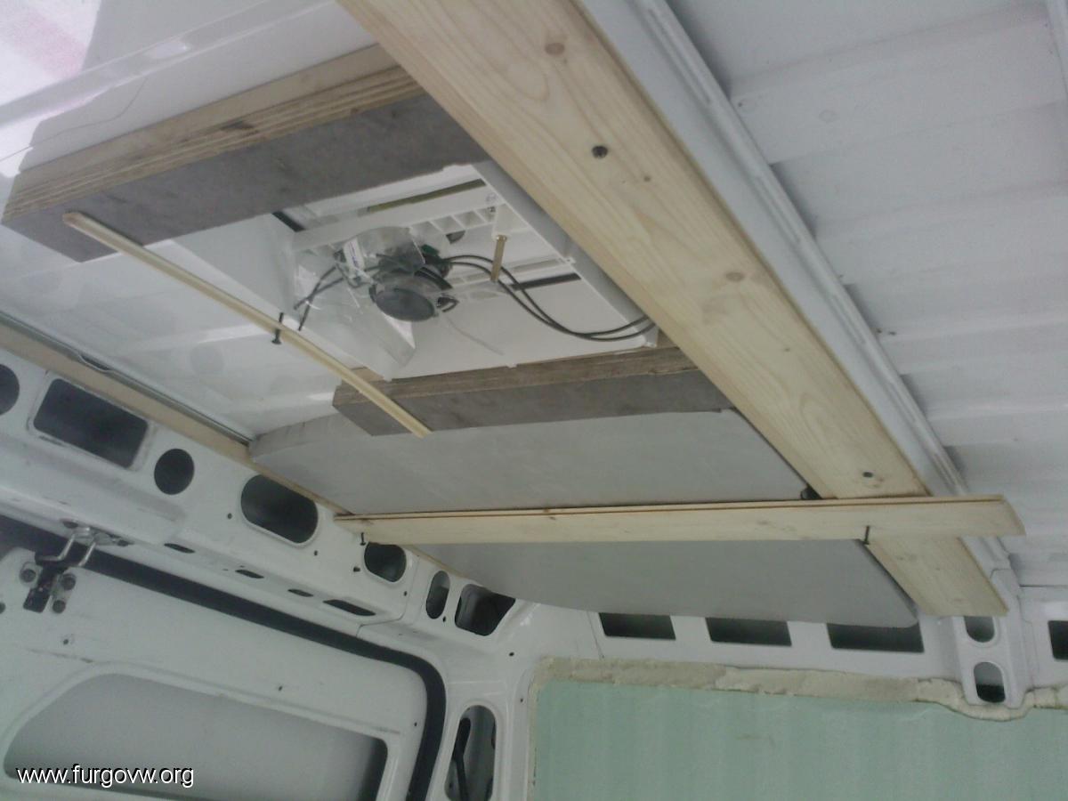

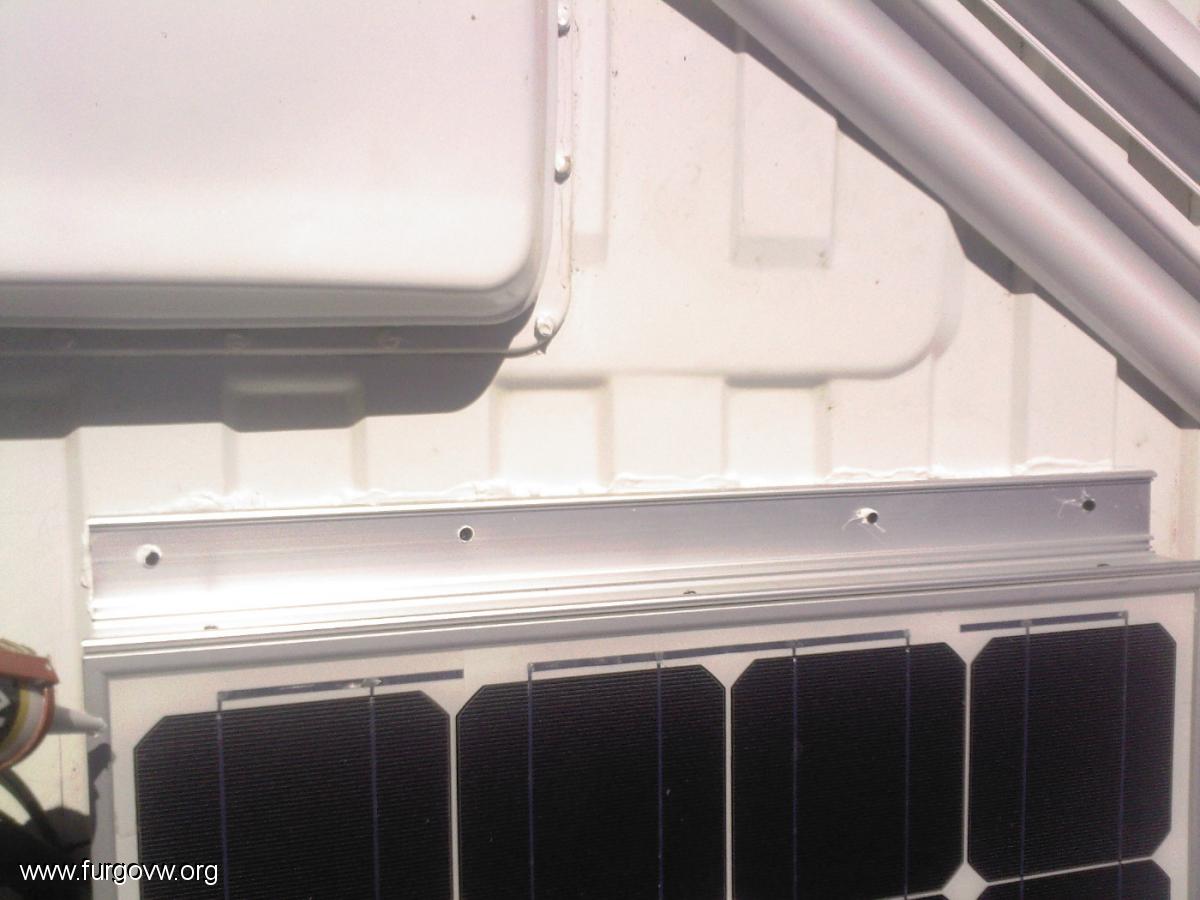

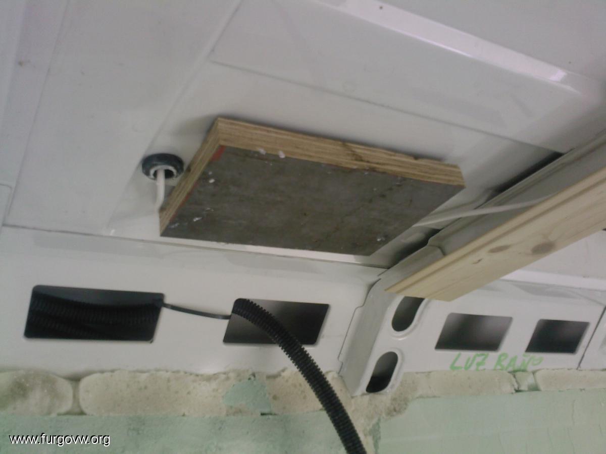

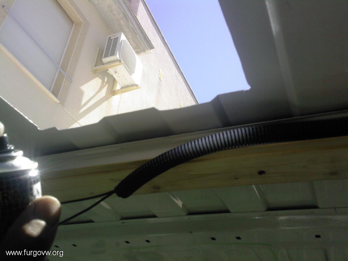

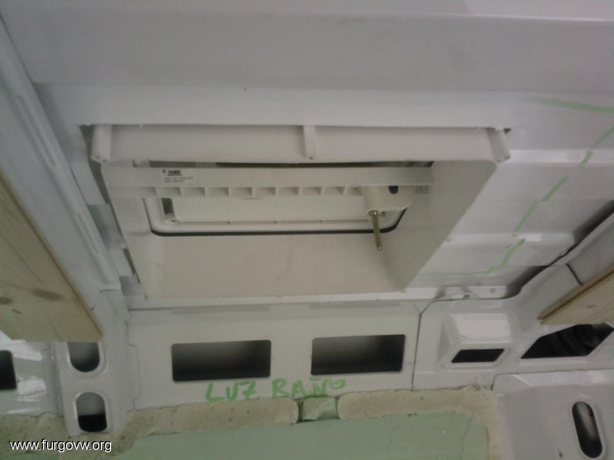

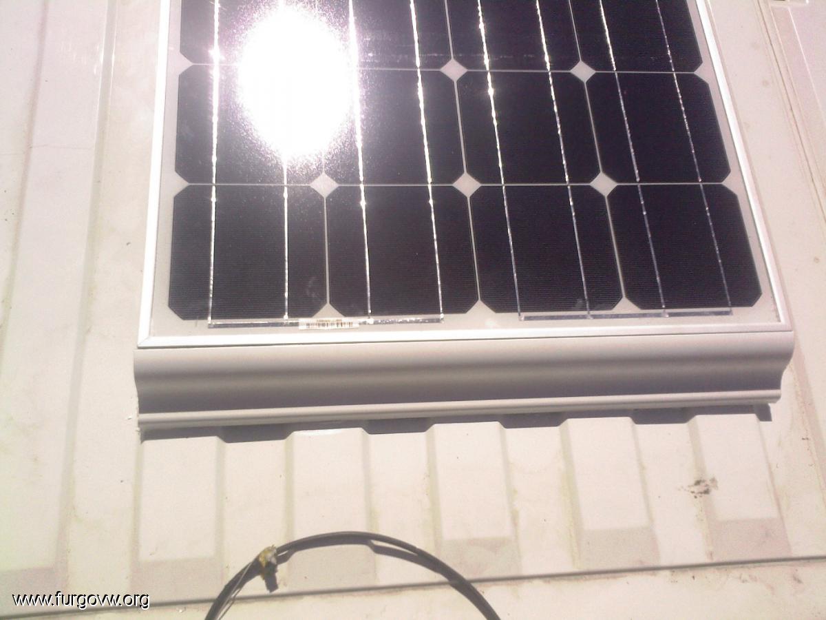

Por aquí os dejo los abances del finde  :D

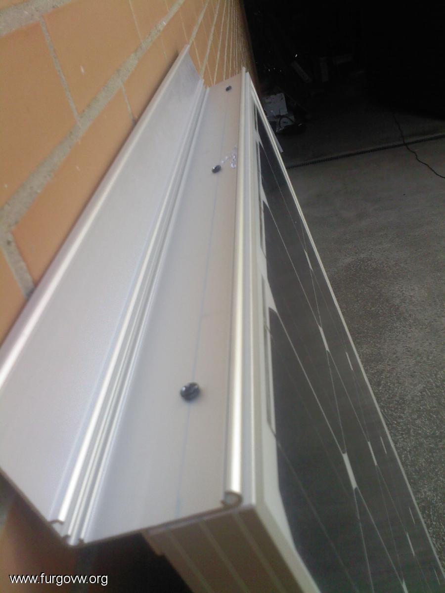

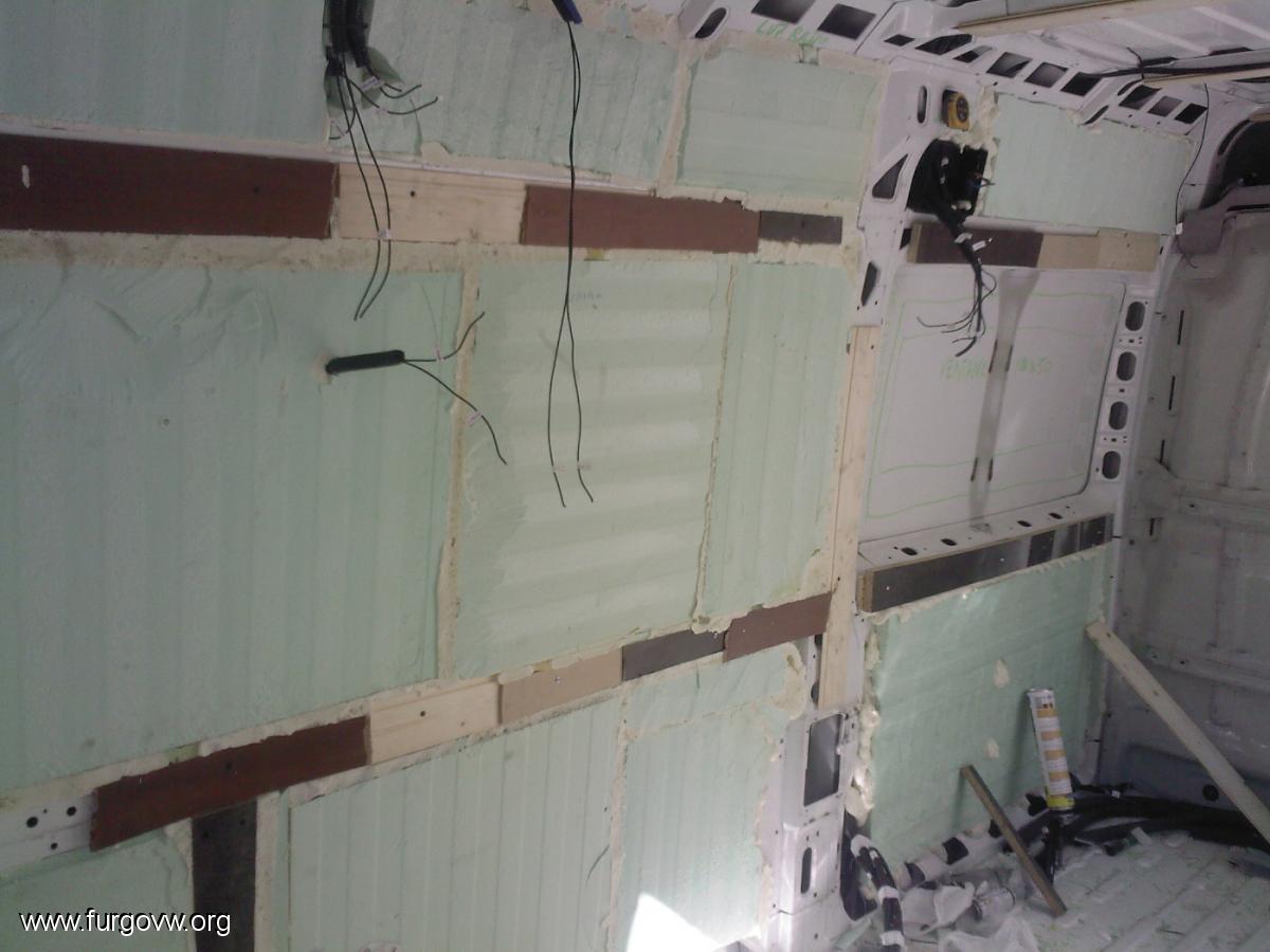

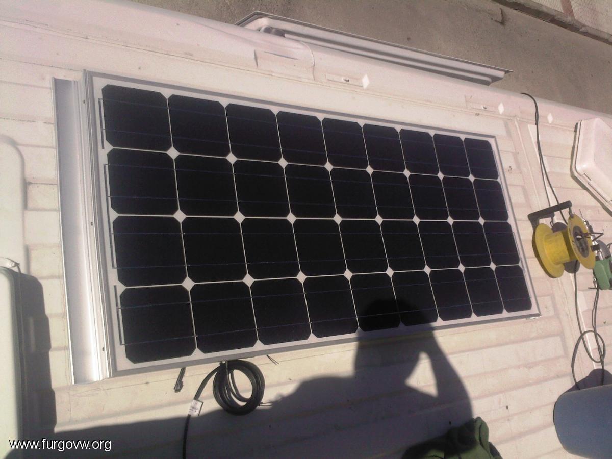

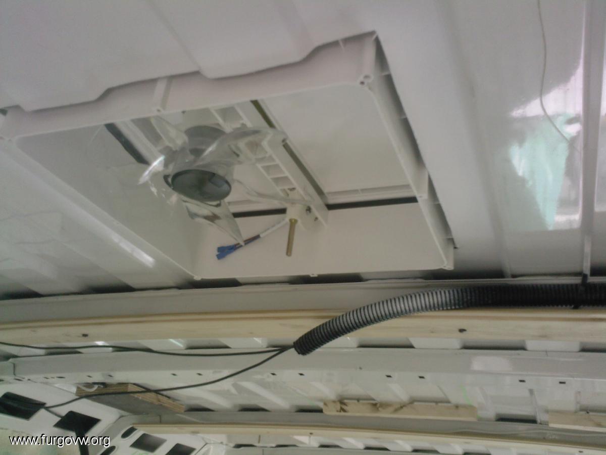

Puse la placa, el resto de claraboyas y la antena, también alga más de aislamiento en las paredes...

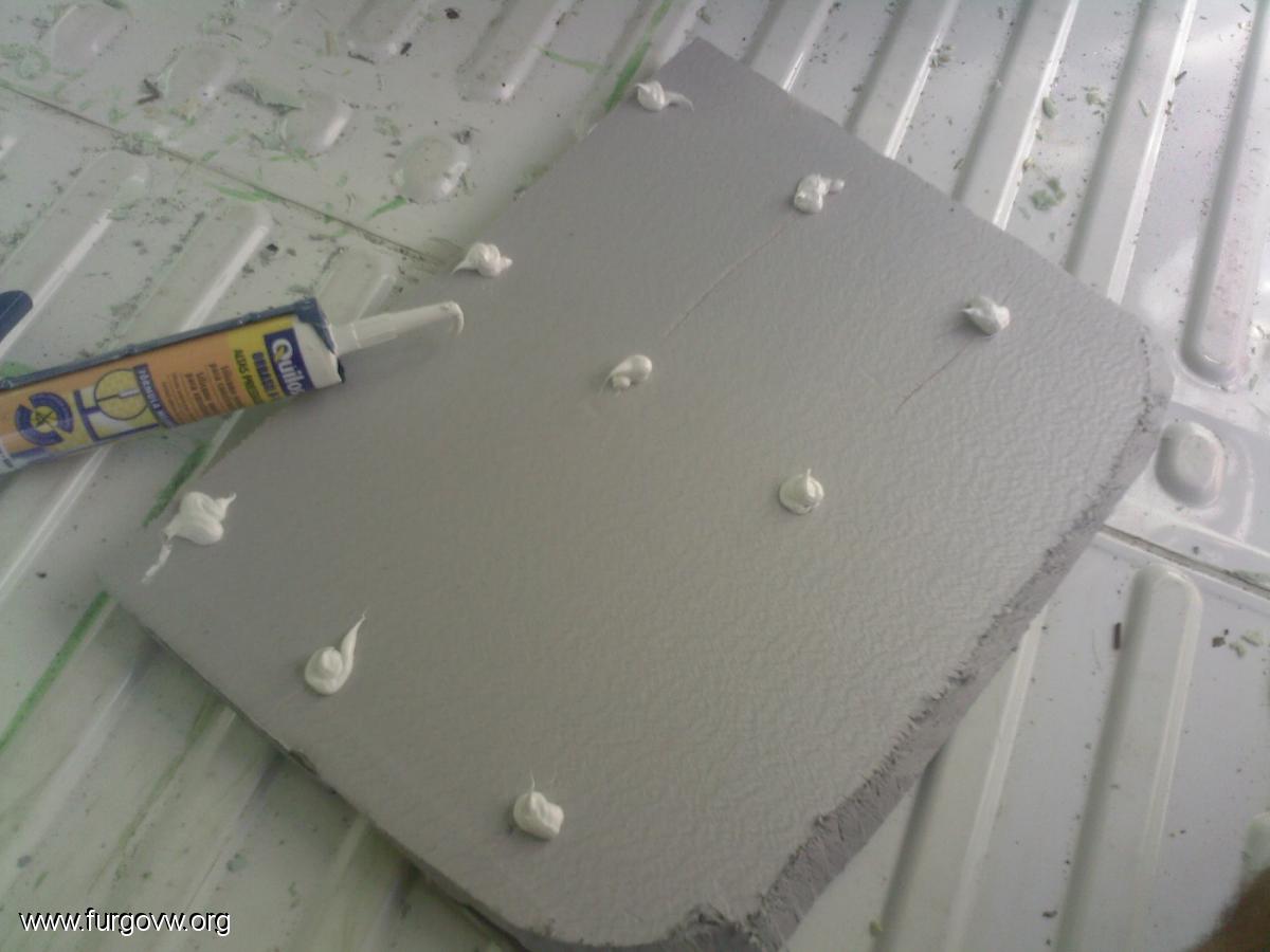

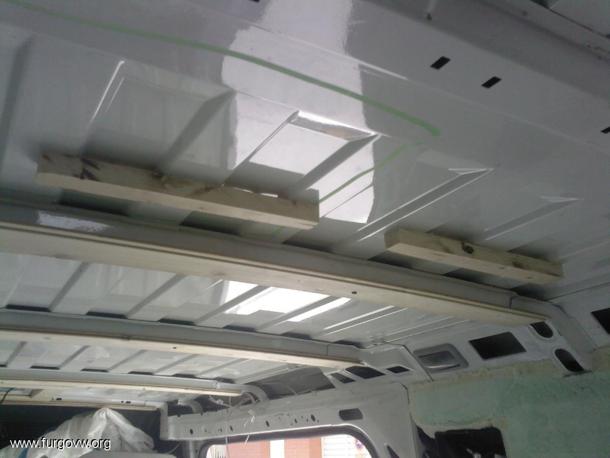

Aquí presentando parte de los componentes del techo..
A  esos trozos cortos de listones que veis va anclada la placa por abajo

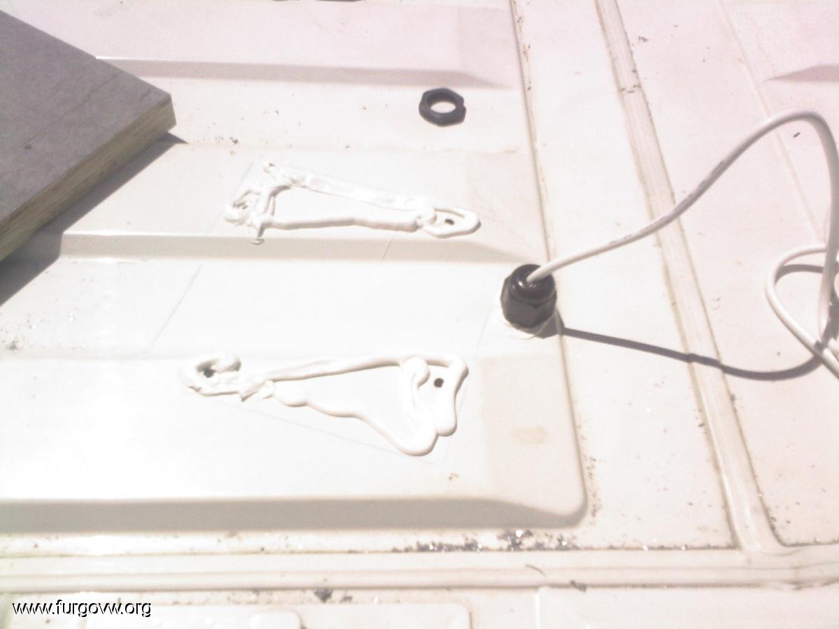

Es pasamuros

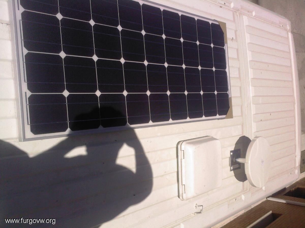

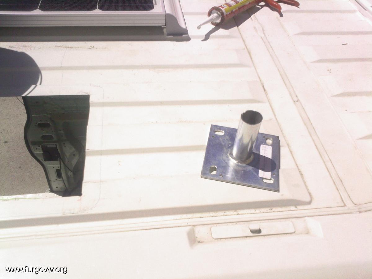

Presentando el anclaje de la antena
Y esta es la vista general del techo con todos los bártulos puestos
a esta va atornillada la base de antena
