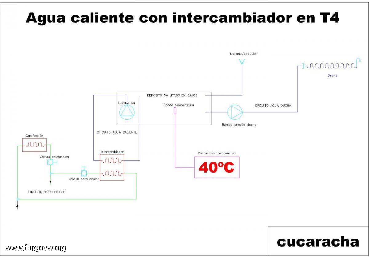

Si nos pusiéras un esquema de cómo lo vas a instalar, lo entendría mejor, ya que sólo con palabras me pierdo un poco
cucaracha
Ahí lo llevas:
La bomba sumergida la arranca el controlador según la temperatura.
La otra bomba de presión a demanda.
Creo que no me dejo nada...
Saludos!

De momento no voy a instalar electroválvula, como se puede ver en el esquema, sólo la válvula de bola para anular el flujo por el intercambiador en caso de no uso.
Si una vez probado veo que al estar tiempo sin circular agua, al hacerlo genera vapor o algo como para preocupar, pues añadiría la electroválvula, pero no creo que sea problema a esas temperaturas que llevan el refrigerante.
