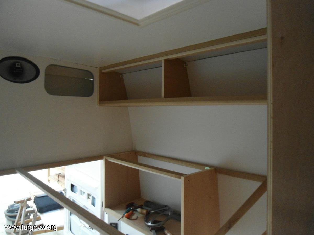

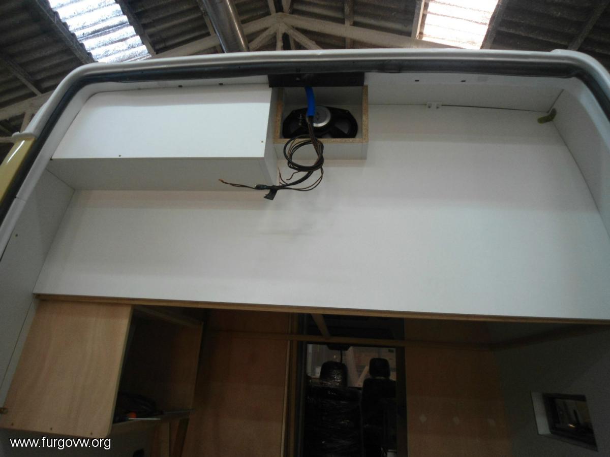

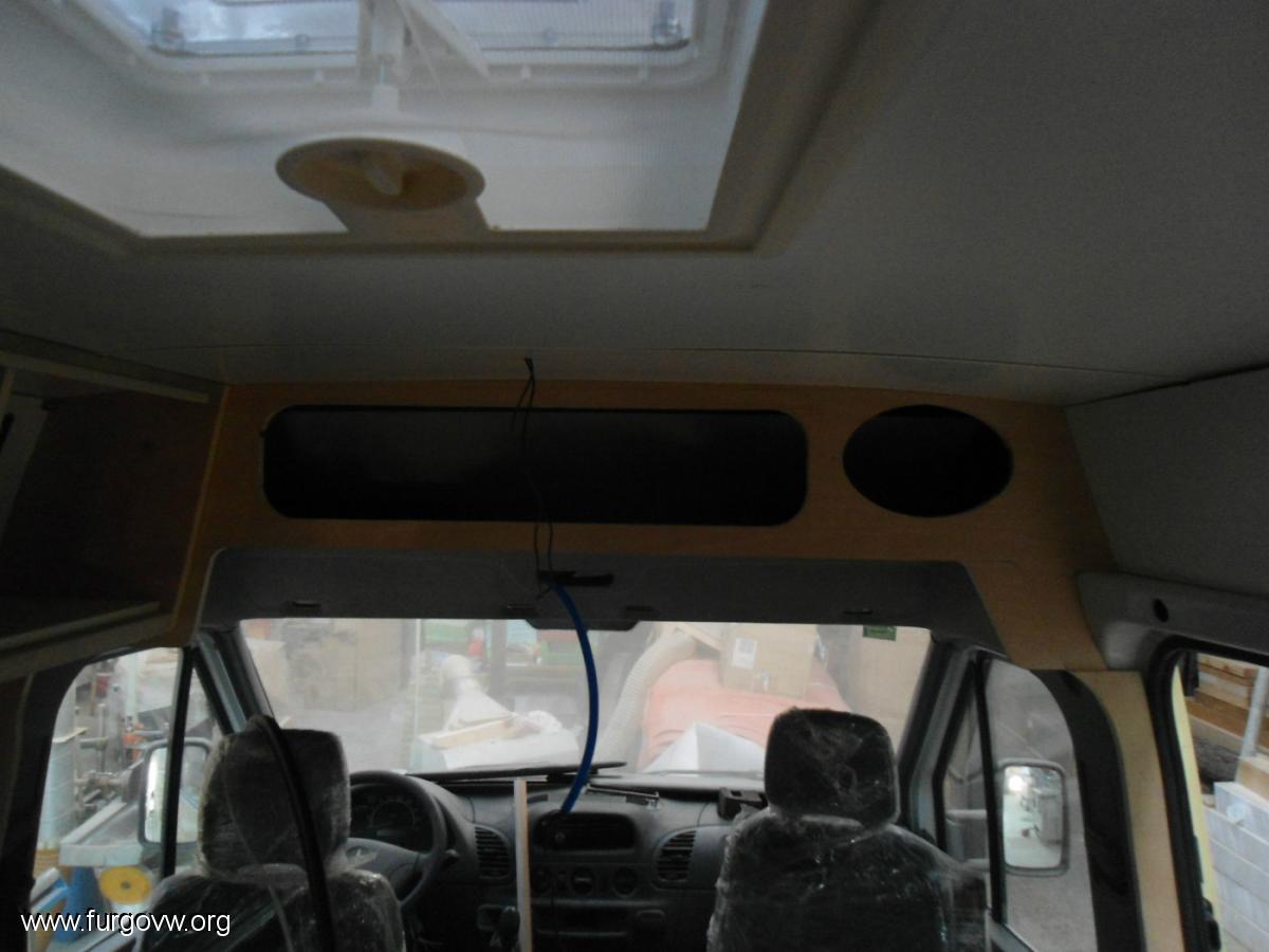

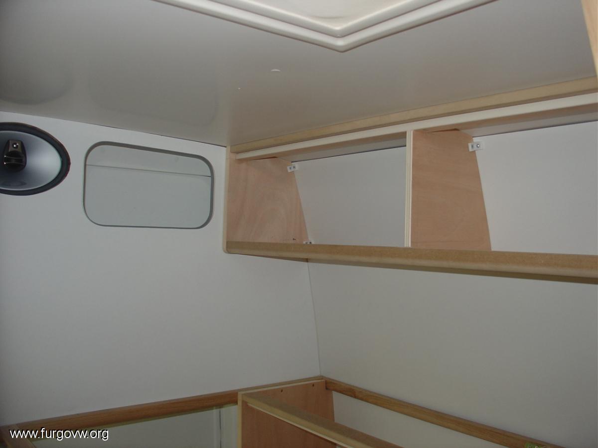

Hola camaradas! hemos tenido unos dias de lio en el curro y la verdad es que nos hemos descolgado un poquito del foro... por otro lado visitamos el salon caravaning y alucinamos un poquito con la calidad precio :-X en fin pá este tema ya hay un  hilo, bueno lo dicho que hace dias que no le meto mano a la furgo, las fotos que subo son de los últimos avances que hice, lo único que he podido hacer és aplacar alguna puerta, pos eso las fotos  ;) salut
el hueco del altavoz y armariete
el otro altavoz y el tambucho de los niños...
visto por el maletero
mas de lo mismo, a los altavozes les tengo que hacer un marco tapizado
el jaijo

Iepaa !! ya se te echaba de menos ! jejejeje oye de que vas a tapizar el marco para los altavoces ? es que yo tengo que hacerle a los mios tambien algo y aun no lo tengo muy claro..
que vaya todo genial ! Un saludoo
PALAJAMON
Cita de: Alber☼ en Noviembre 13, 2012, 16:06:48 pm
Hola compi! los altavoces los intentaré tapizar con la tela que me sobró de el techo de la cabina, es una tela gris con un tacto agradable, mi idea és hacer un marco calado en tablerillo y luego forrarlo, la tela la compramos en la merceria del pueblo si no la encuentras o te es complicado pasame un mp que seguro que algun retalillo queda...salut
Alber☼
yo pensaba que avia que ponerle algo mas fino .loco2 pal subwofer lo forre con uno de estos http://img.alibaba.com/photo/515564548/Advertising_Car_Sun_Shades_for_promotion_advertising_sunshade_windows_car.jpg que regalaban ace dos veranos en bp xDDD le quite los bordes lo pinte de negro a spray y lo grape a el amrco que le ice y a quedao bastante bien pa mi gusto jejejee, los otros dos altavoces nose si are lo mismo o pondre otra cosa, gracias  de todos modoss !!!! :)
un saludooo
