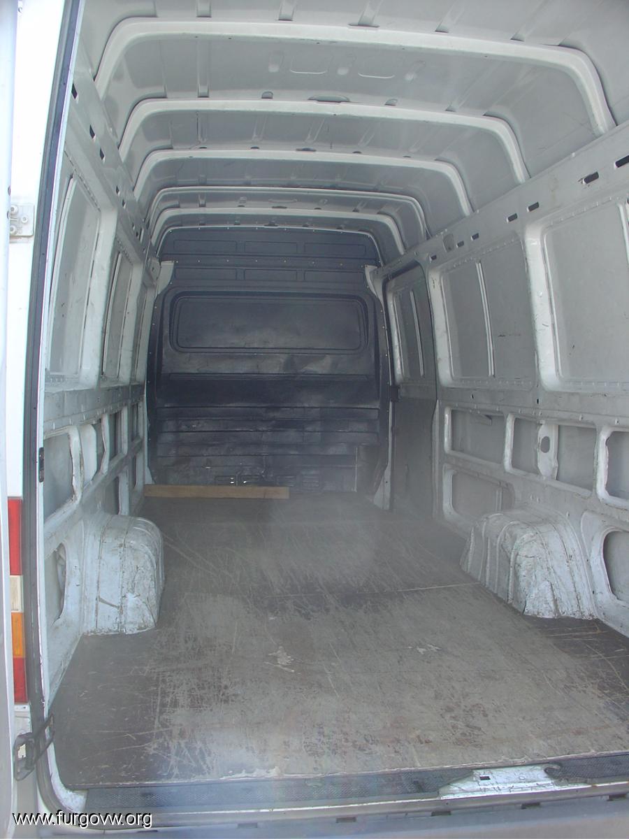

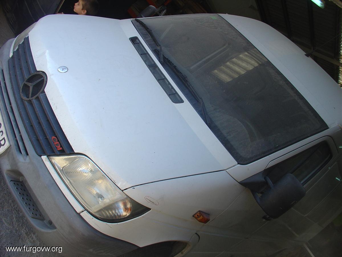

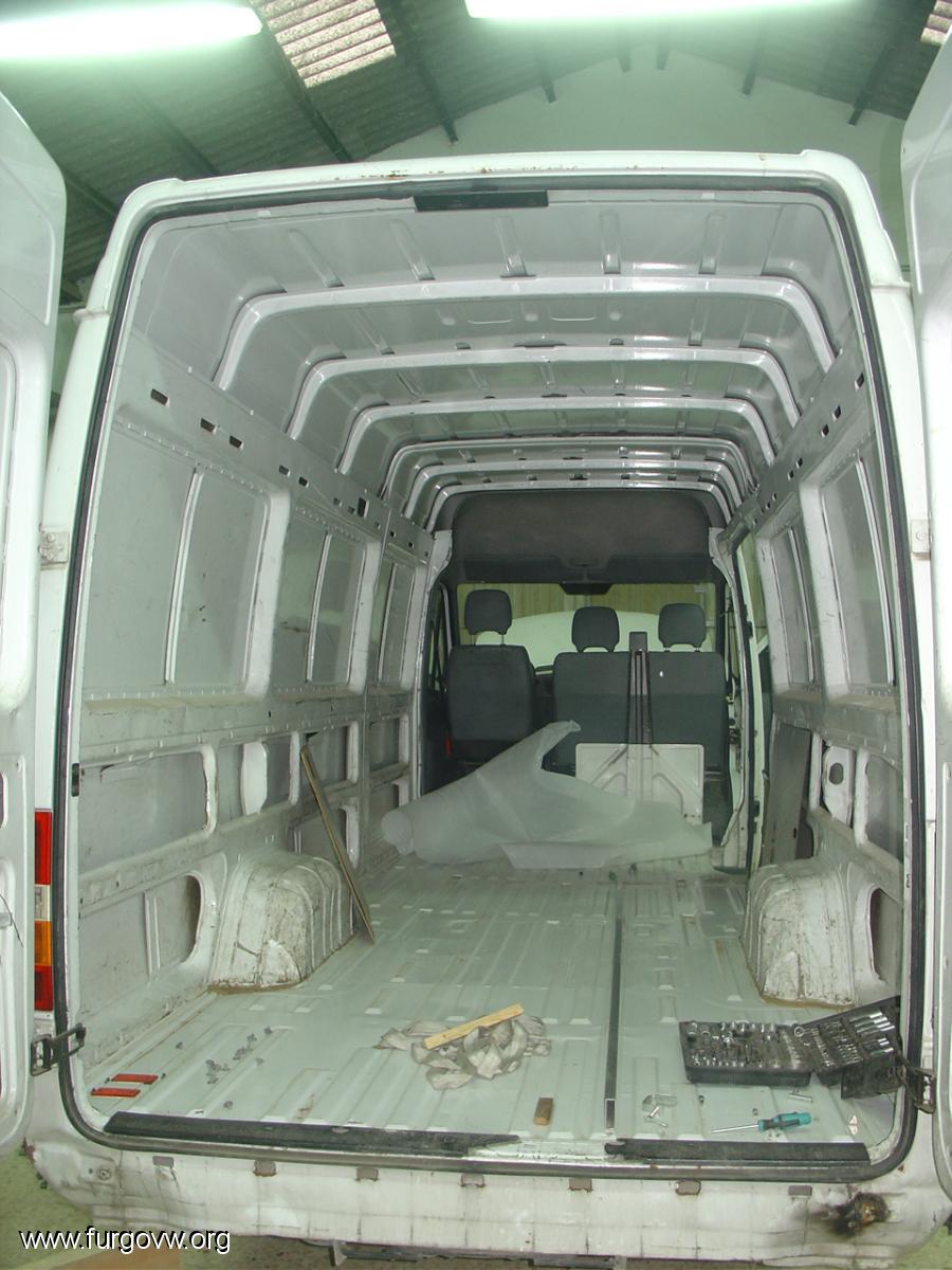

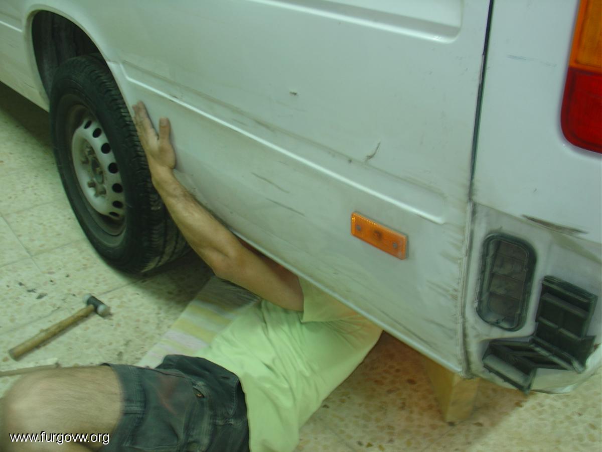

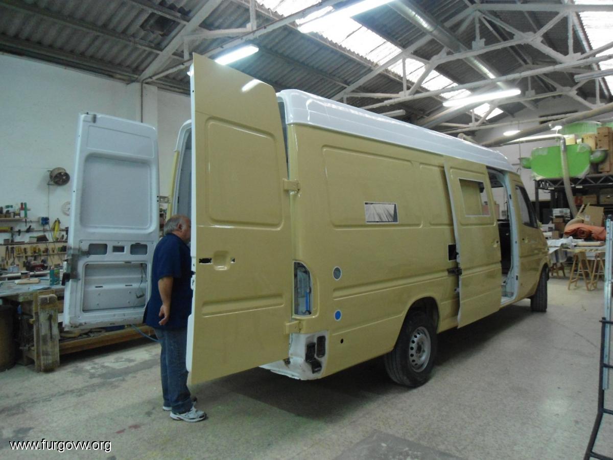

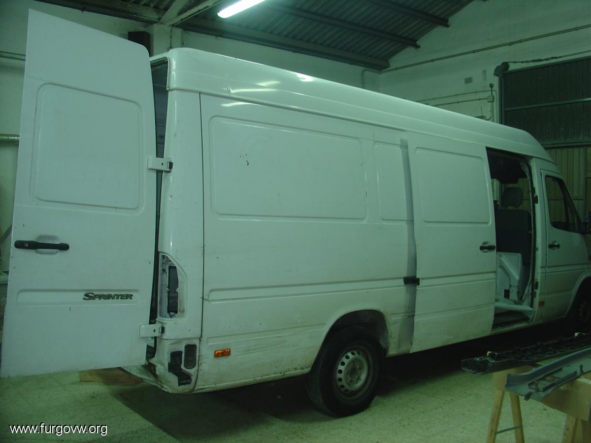

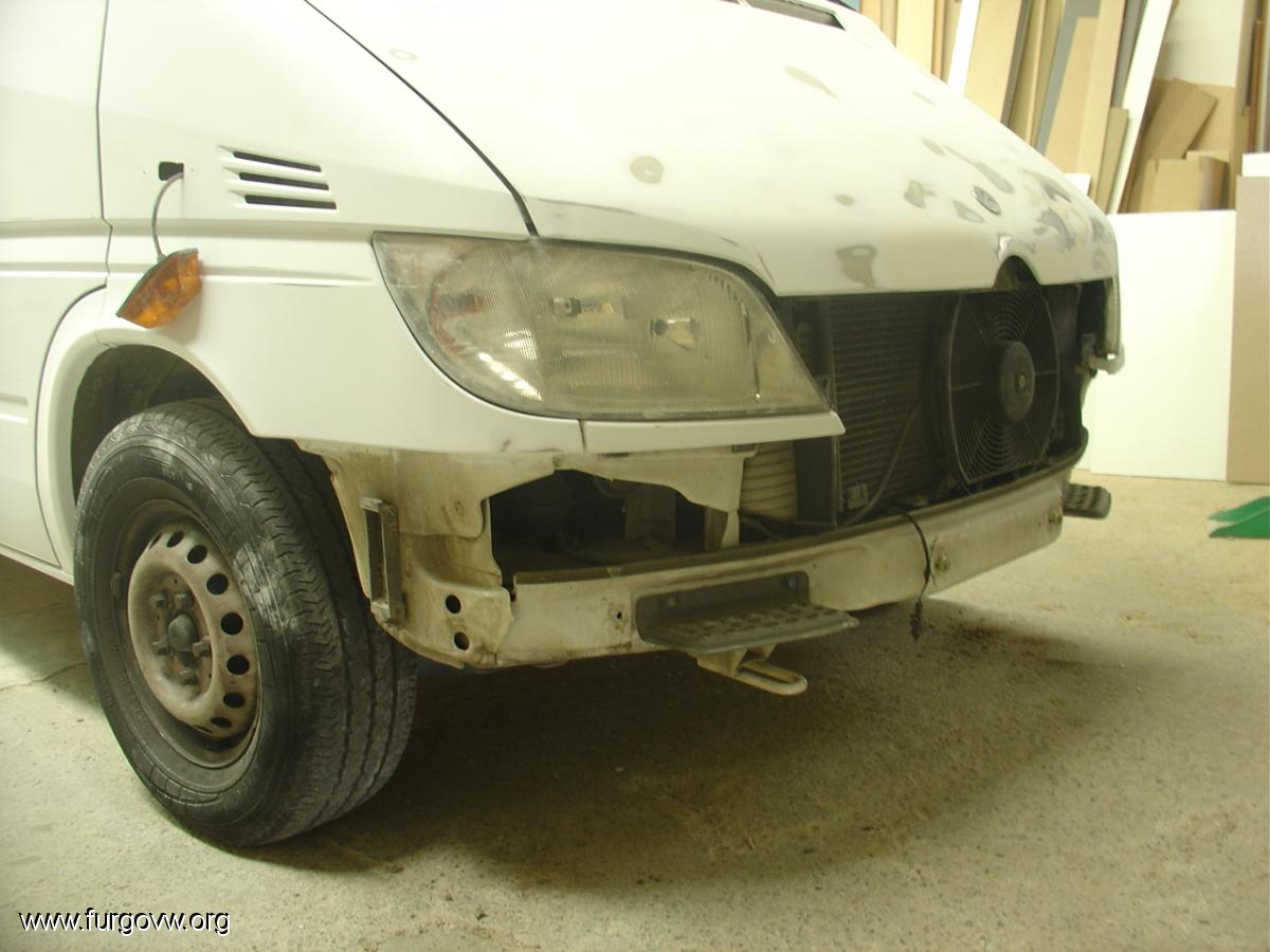

 ;DHola a tod@s! ;D Al fin tenemos nuestra furgo!!! es una sprinter batalla larga,vamos un pisazo...fue de una empresa de material eléctrico, y la verdad es que de chapa...yo la he bautizado informalmente como la "panadera" está llena de bollos  :-\ pero bueno en ello estamos, venga a enmasillar, lijar...es del 2003 y tiene unos 190000km de ná, nuestra intención es pasarla a vivienda para 4 personas, que es los que somos.Por suerte no somos muy altos y podemos hacer la disposición de las camas al través(nos tocan los pies)pero es lo que hay! ;D En fin menos palabrerío y mas foticos,no? ya vá, ya vá....  .palmas

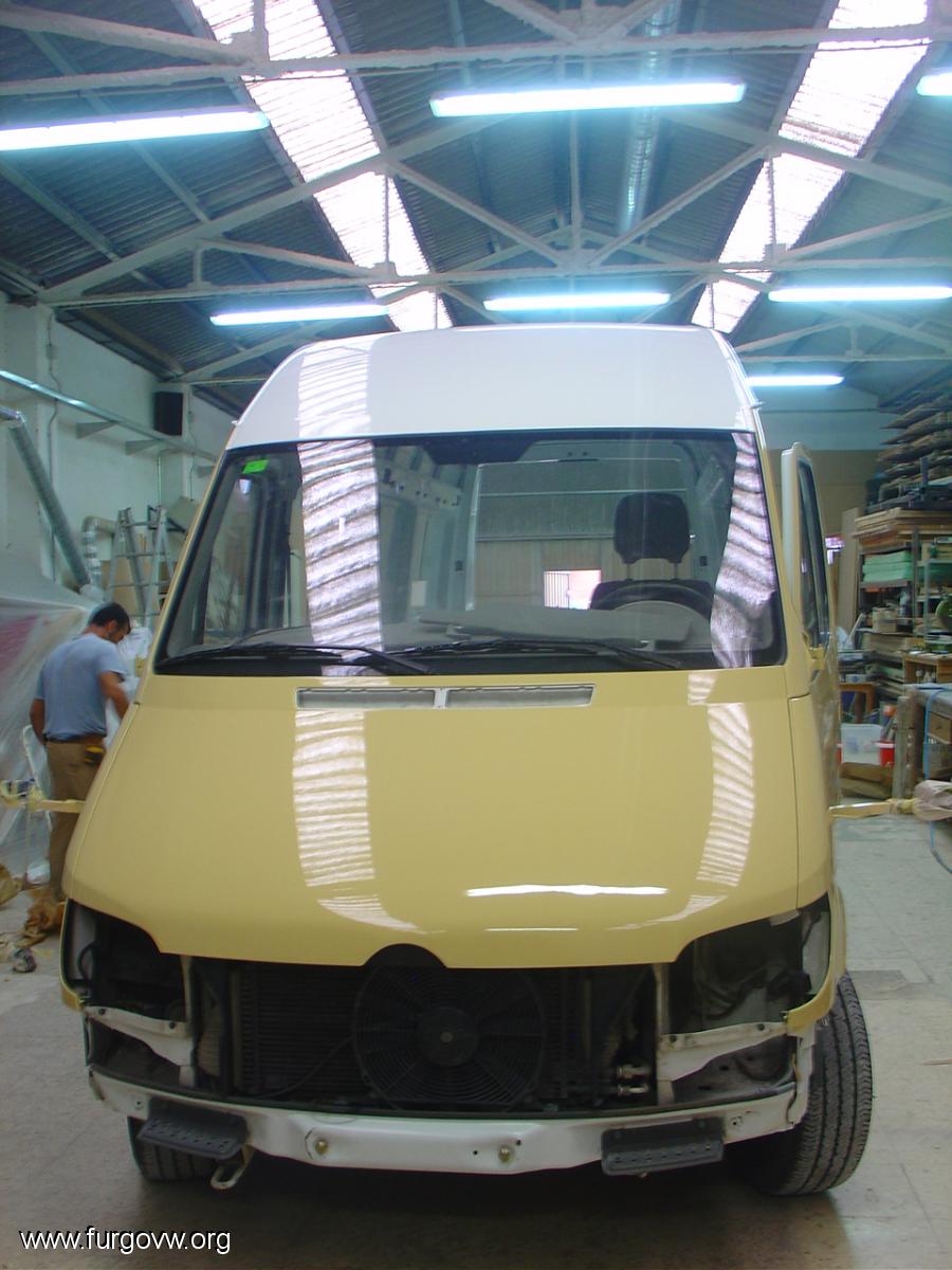

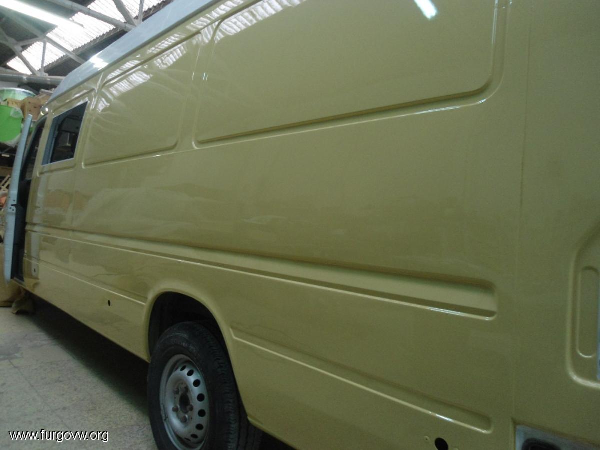

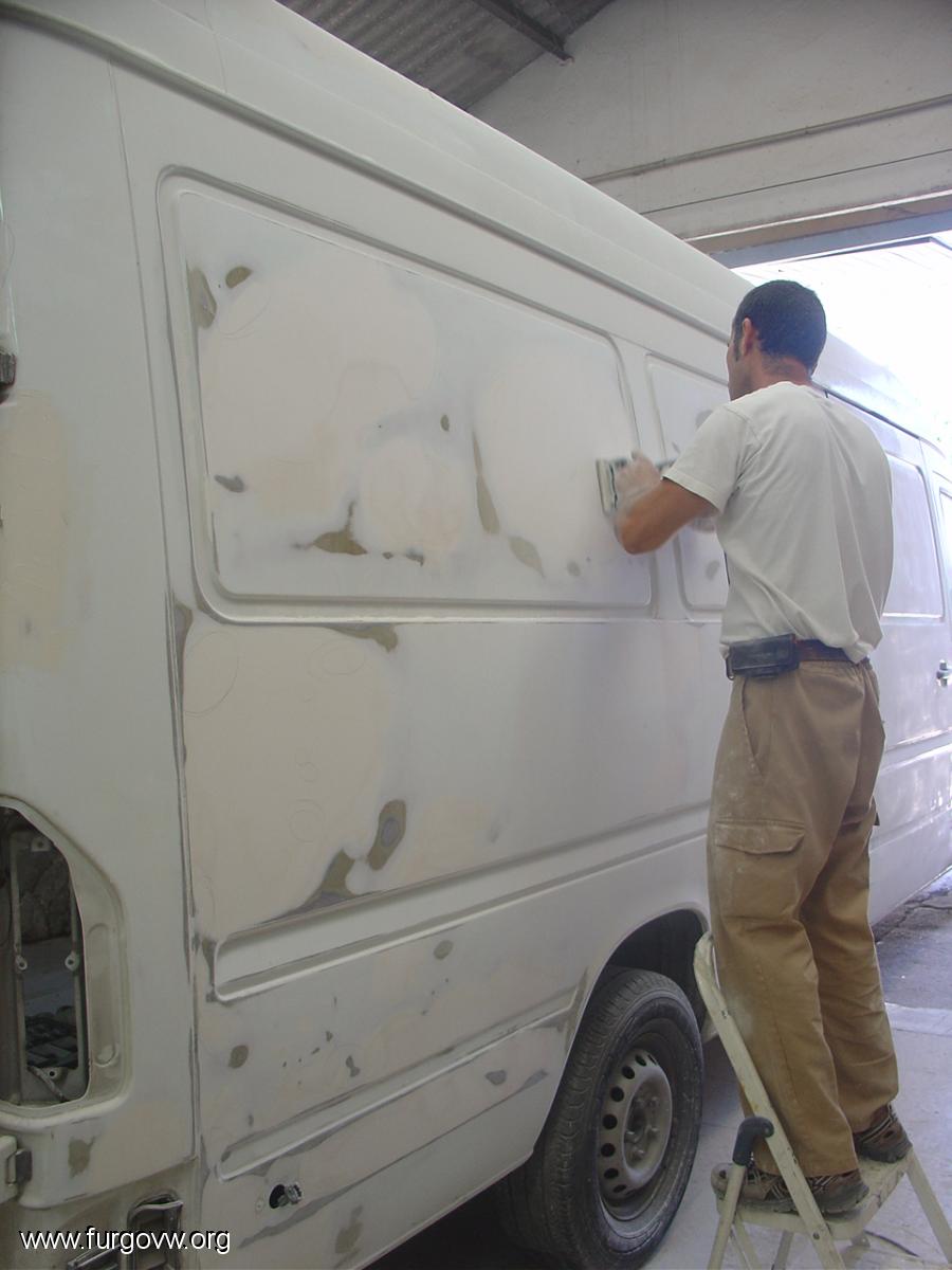

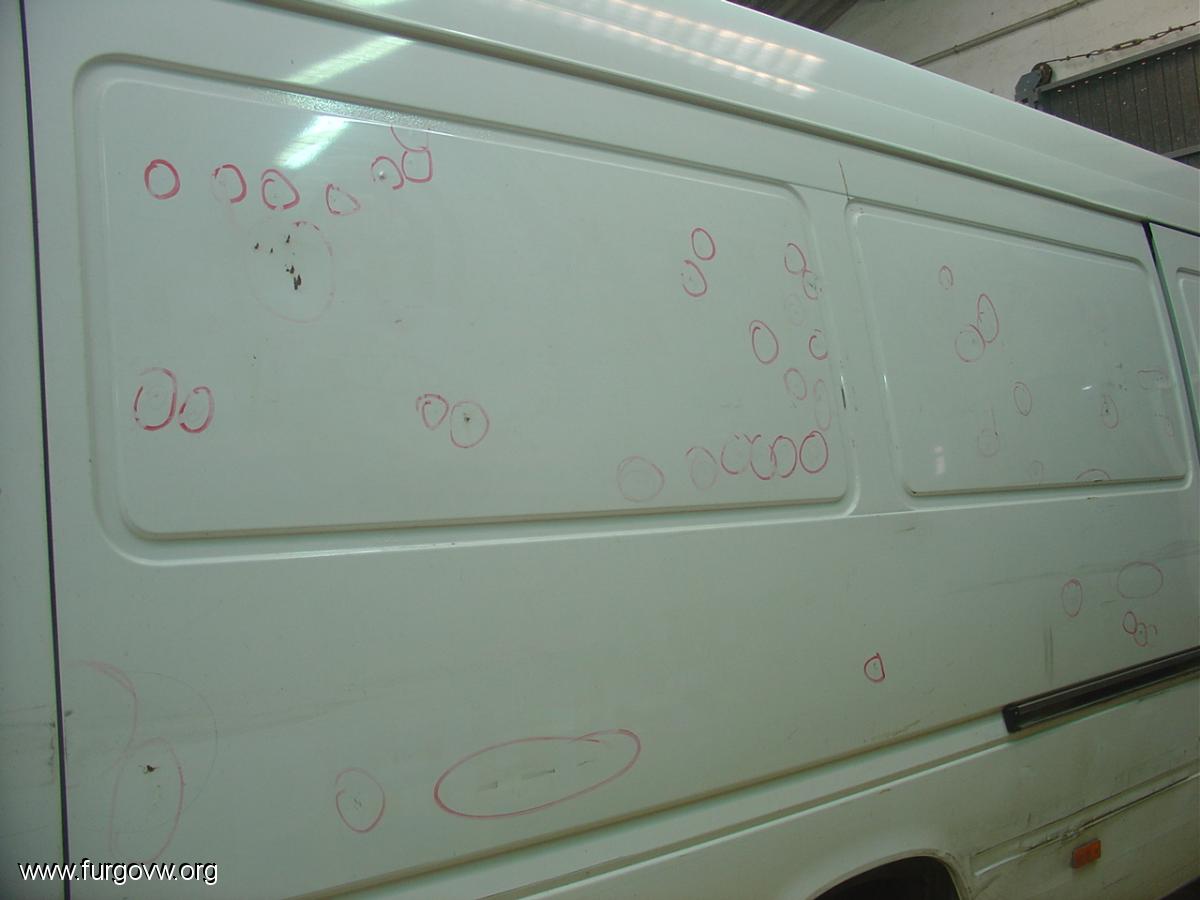

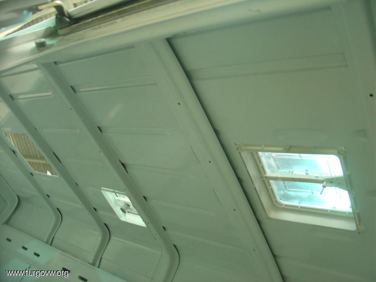

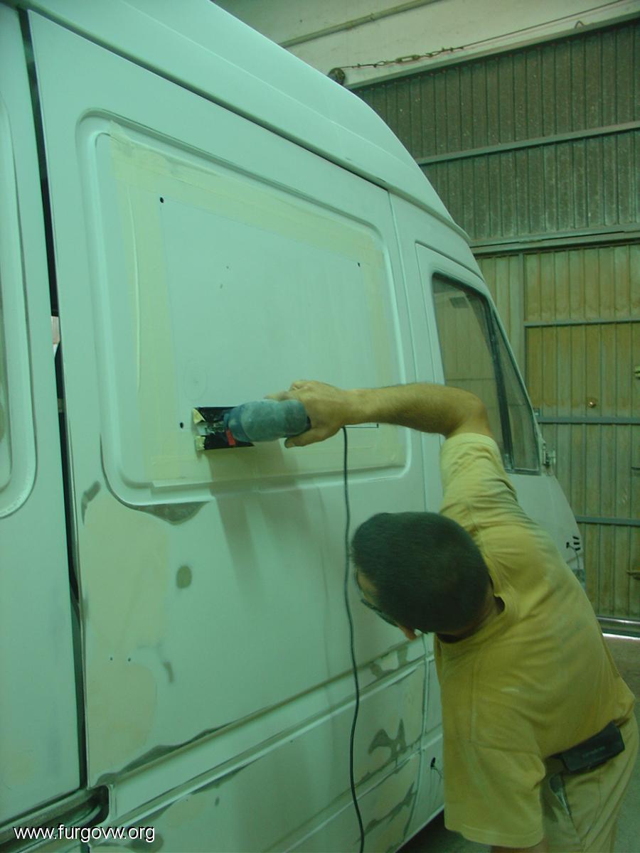

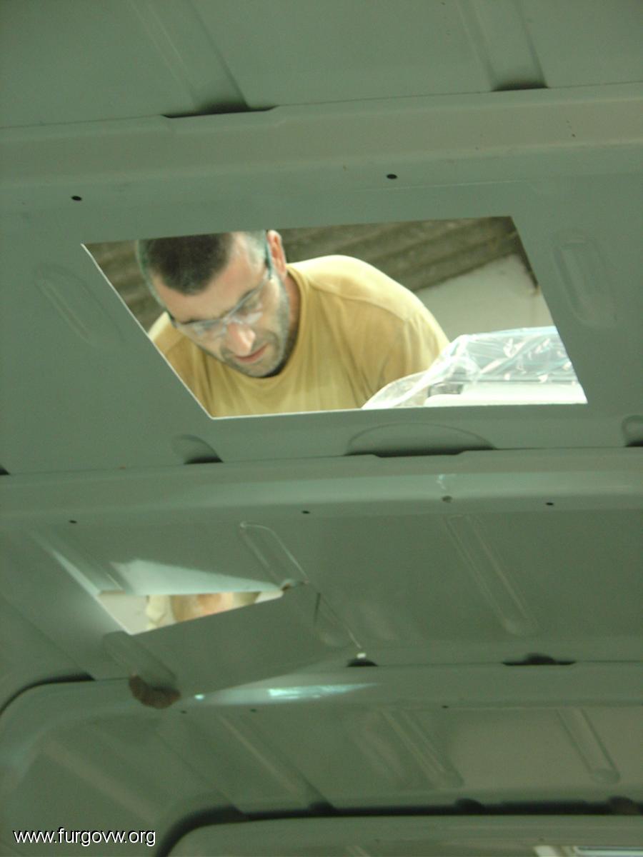

:-*Hola familia! tras un caluroso y ajetreado agosto "AL FIN ESTA LA BICHA PINTADA " menuda panzá lijar, pero a valido la pena, parecía que no iba   a ser posible sacarle tantísimos bollos, y a quedado que te.....ahora empieza la parte divertida, los interiores, de los cuales ya tenemos claro la distribución y hemos podido adelantar con agujeros en chapa, en fin poquito a poco se va viendo luz! ala, unas fotillos y nos comentáis que os va pareciendo. Salut!

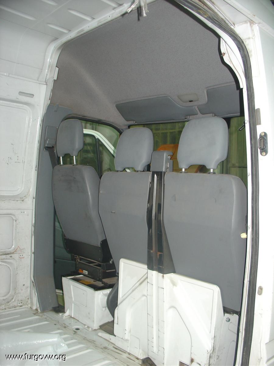

que guapa te va a quedar,viendo como trabajas ya se nota que sabes lo que haces,yo probe el martes una y ya me e lanzado a la busqueda de una sprinter,el unico problema que todo lo que hay aqui en Mallorca es 3 plazas,como la tuya,veo que teneis que ir 4,hay surge mi duda,como lo vas hacer para que no te pongan trabas,chaooo
PALAJAMON

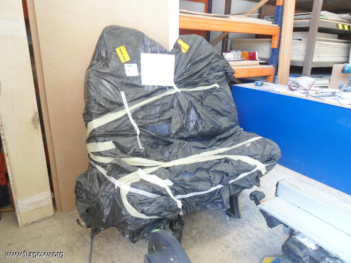

Hola Puntoportol! ufff! el tema papeleo es un poquito largo de explicar...lo mas importante es estar en manos de un ingeniero que sepa lo que hay que hacer, resumiendo mercedes ,pagando claro, tendría que emitir un certificado para poder poner un asiento doble en 2 fila ,pero no es así ,ese certificado no lo emiten porqué no quieren responsabilidades y además dicen que el vehículo es de carga y no puede llevar pasaje.Por suerte si compras asiento original con factura y anclajes y alojas los asientos en sus rebajes, vamos donde tendría que ir ,se lleva todo papeleo y facturas a laboratorio ,pagas, emiten informe y con ese informe a itv....en fin como siempre si no pagas por aquí pagas por allí...con el asiento de alante (quitar el doble y poner el simple no problem) mercedes emite informe, o eso me dijeron....salut
