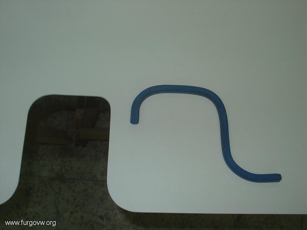

flexicurver, bonito invento prehistorico de delineante, va de p.madre pá copiar curvas .palmas
¿Donde se puede conseguir éso? Como se llama o como se busca?
Ni caso, ya ha visto que es que no leí bien y estaba buscando mal............ya lo encontré.
beep-beep
Eso lo llamaban cola de raton. Se empleaba para copiar o dibujar curvas no regulares, curvas de nivel etc, de cuando existian los delineantes (yo uno de ellos). Hoy dia como no la encuentres en alguna vieja tienda del gremio de imprenta, mesas de dibujo, etc .... dificil.
Yo tenía una .....
IRONVAN
En ebay hay varios que los venden. Y nombre... Poniéndolo como se le ha estado llamando aquí lo encuentras aunque sea marca comercial. Ahora lo comercializan de otras marcas pero se encuentra. En USA lo tienes incluso milimetrado.
En España no lo he visto, pero en ebay.uk hay varios que lo venden.
