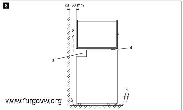

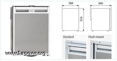

¿ En el manual en esos 50cm de fondo ya esta incluido esa zona de ventilación ?
En el dibujo los 50cm parece que se deja un espacio de aireación (en el dibujo que sale el 500), te pongo foto, hay un cuadrado trasero pequeño igual que el de las patas:
¿ Ese hueco de 6 -7 cm es a más a más de los 50 cm (medidas nevera) ?
No tengo claro si la nevera tiene 50 cm de fondo o es el espacio mínimo posible de instalación.

Segun el fabricante la CR50 mide 45cms. de fondo eso te dejaria unos 5cms. para ventilar, puede servir, y no tendrias
que poner la rejilla inferior, ese modelo lleva un ventilador incorporado en el grupo si pones la rejilla superior justo frente a
dicho ventilador quizas no necesites otro, prueba que siempre hay lugar para poner otro.
