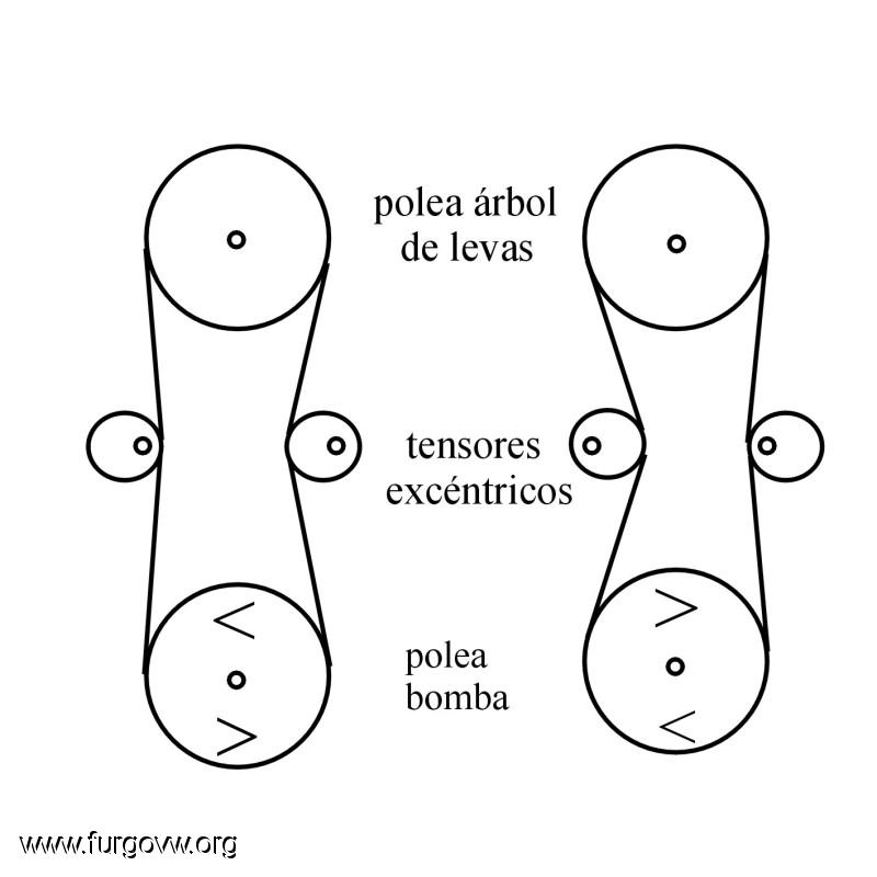

Ayer cuando vi el tutorial del wiki que poso SoyGenin recordé lo del posible ajuste jugando con los tendores de la correa de la bomba; es elemental. Si la polea del árbol esta quieta, regulando los tensores, antagónicamente, se provoca que la polea de la bomba gire hacia un lado o hacia otro, avanzan o retrasando el avance. Me interesa este tema, a ver si puedo aportar algo más y compensar lo que muchos me ayudasteis en aquella ocasión, JowJow y SoyGenin entre ellos  ;)
Un saludo!
+gvr
He hecho un dibulillo (perdón por lo rústico que es) para ver si me explico bien y sacamos todos algo en limpio  ;D
Es asunto es, creo, avanzar o retroceder la bomba para que esté en su ponto justo. Si está un pelín atrasada avanzarla y si está adelantada retrasarla.
No recuerdo el sentido de giro para avanzar o retrasar. Pero en todo caso se trata de modificar la posición del centro de las poleas mediante el mecanismo excentrico de fijación y así modificar la longitud del recorrido de la correa y así provocar que la polea de la bomba gire en un sentido o en otro. La polea del árbol de levas se mantiene quieto, por eso se mueve la de la bomba.
Supongo que hay que jugar con las dos poleas al unísono para que quede con la tensión óptima. Si solo moviesemos una conseguiríamos tensar o destensar la correa más que mover la polea de la bomba.
Un saludo!
