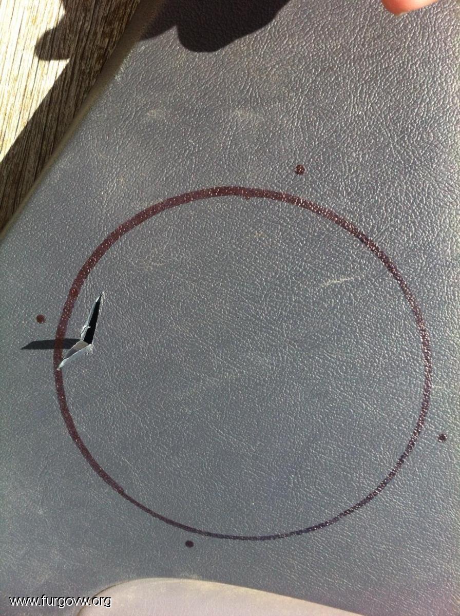

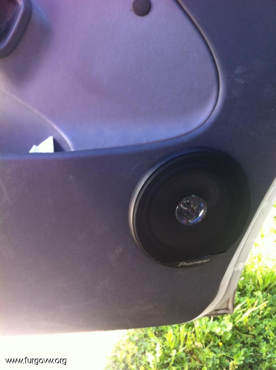

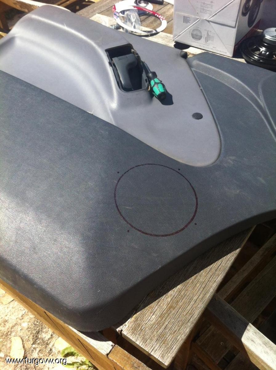

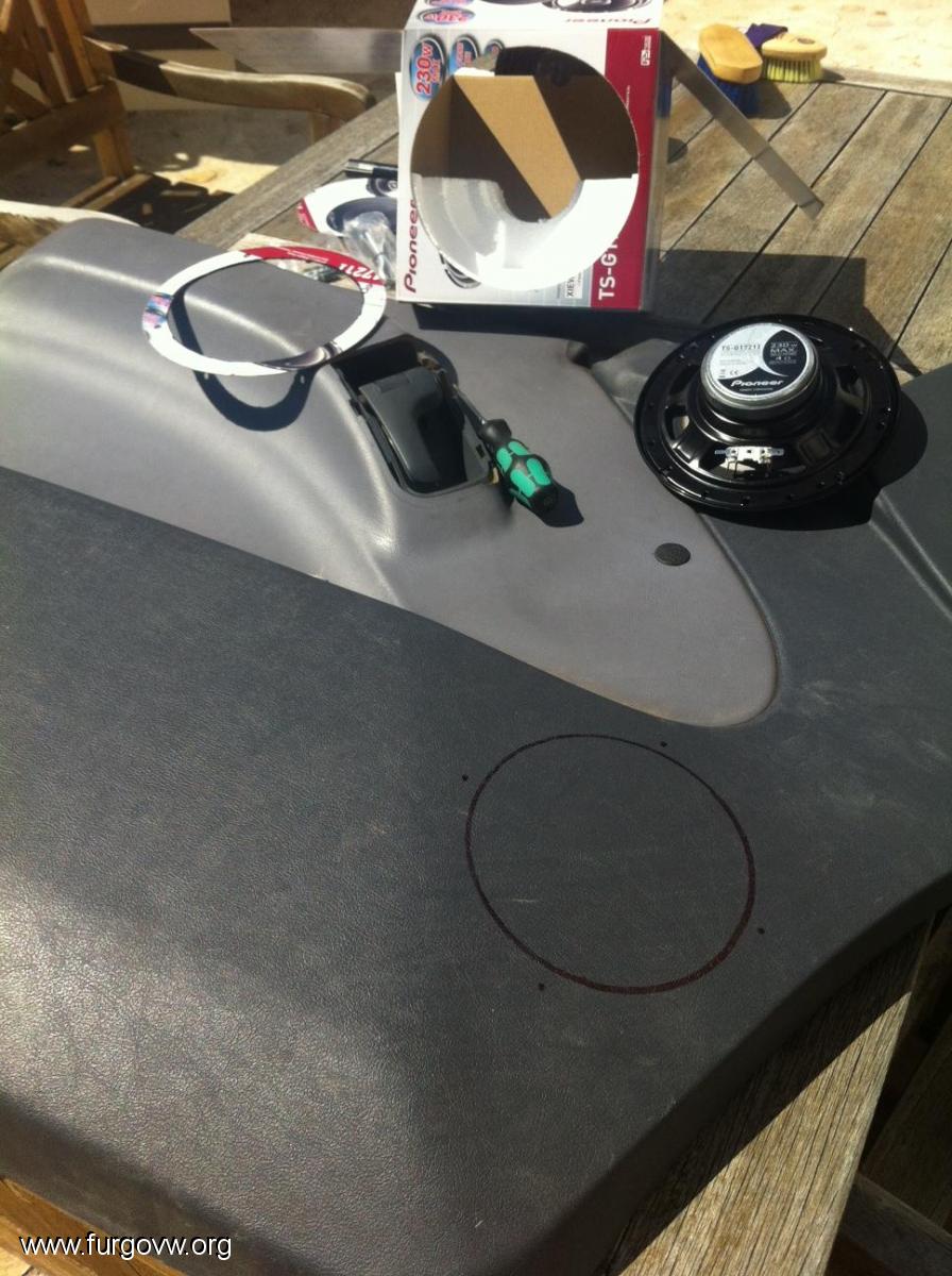

Bueno este finde me puse con los altavoces de las puertas . Ya tengo el equipo de audio al completo   .panico

Hola hiace . No la verdad es que con la profundidad que me da el propio plastico ha sido suficiente . Primero lo presente si hacer ningun boquete y vi que funcionaba asi que sin problemas.
Yo es que no tenia esa chapa molestandome la verdad. El mio queda justi en el hueco que queda cuando cierras la puerta .
Existen supletorios de altavoces que los puedes poner directamente encima del plastico y luego el altavoz
Con lo que sea preguntame , espero ayudarte

que crack te han quedado genial, esque mis altavoces tienen el mismo diametro pero son mucho mas profundos...
Una pregunta, y no te retumban los plasticos ?? Yo habia pensado anglarlos en la chapa para que no vibre y haga de caha de resonancia, y en el plastico solo el embellecedor
Gracias !!! pues los plásticos retumban un poco pero no mucho , el panel trae de serie un aislante acustico de serie .
Ademas los altavoces venian con una especie de placa que recibe los tornillos de maneras que la fuerza no recae sobre el plastico y no hay posibilidad de que se suelte .
