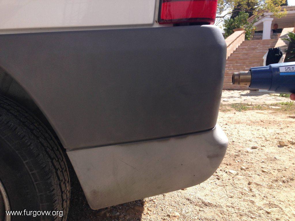

Aqui podeis ver que tambien estoy restaurando los plasticos , con un decapador se le da calor y ya veis el resultado ... como nuevo .

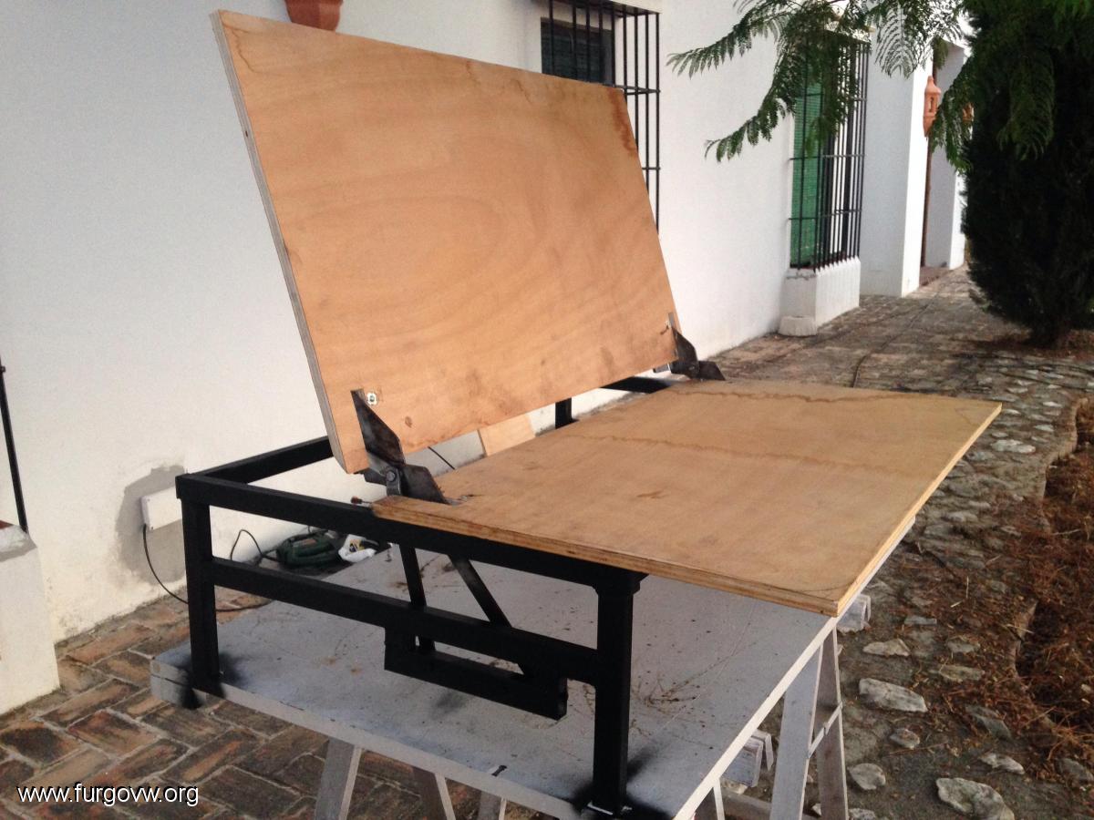

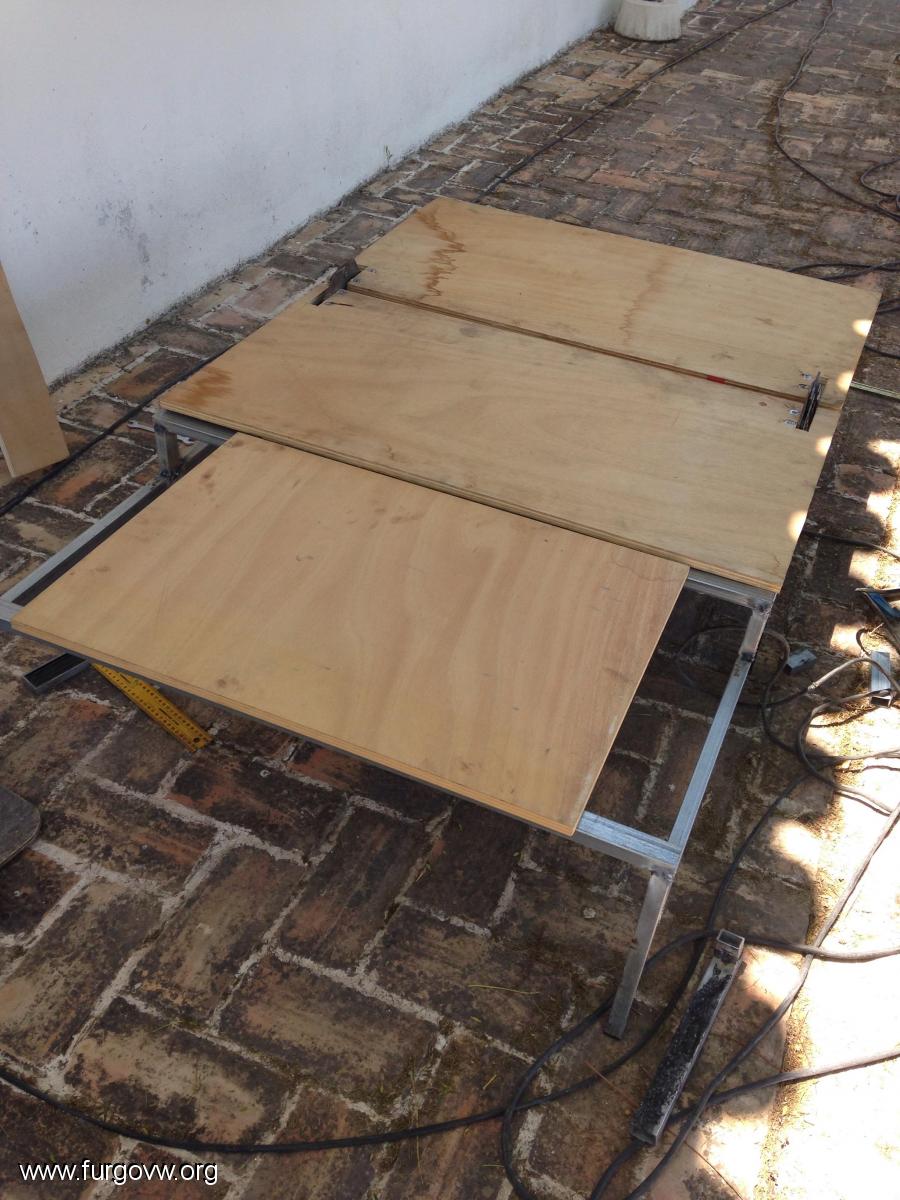

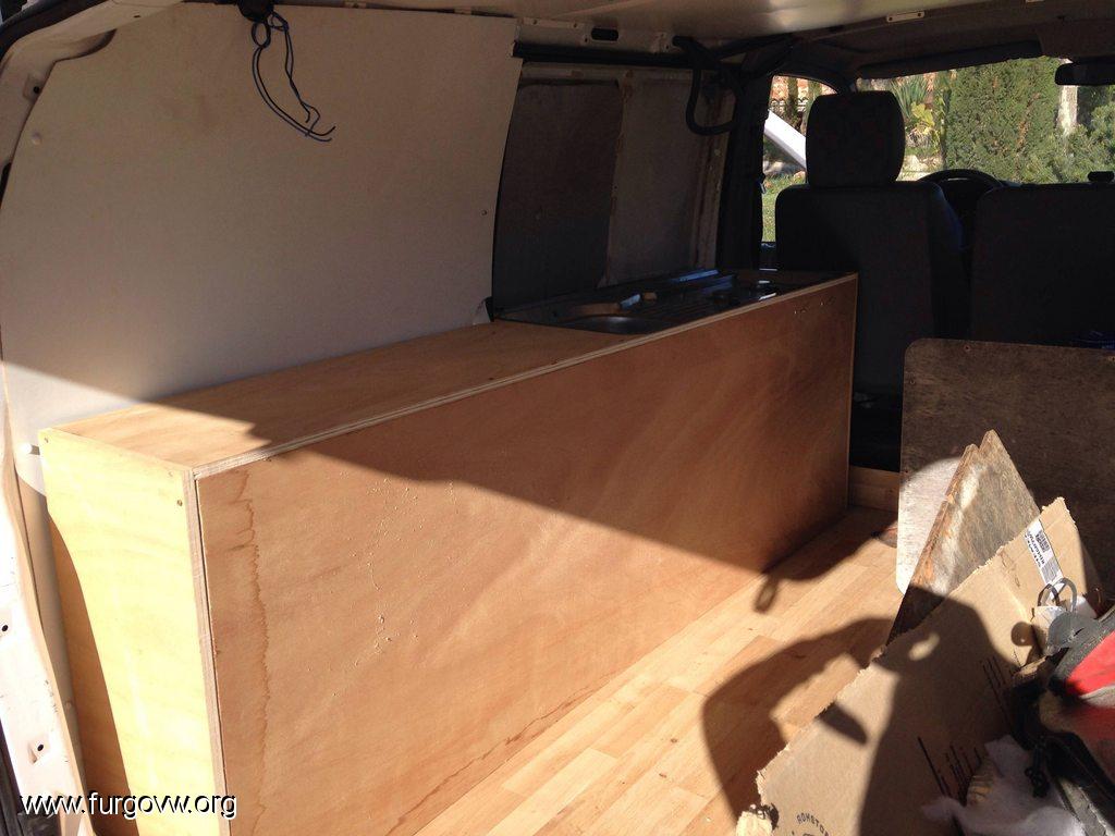

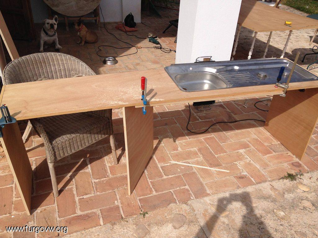

Venga que le sigo metiendo mano a la furgo , voy lento lo se pero es que sólo se hace difícil la verdad . Ya he cortado el Sofacama y presentado en la furgo para coger medidas y finalmente he fabricado todo en estructura de hierro de tubo cuadrado de 30mmx20mm
Os pongo fotillos

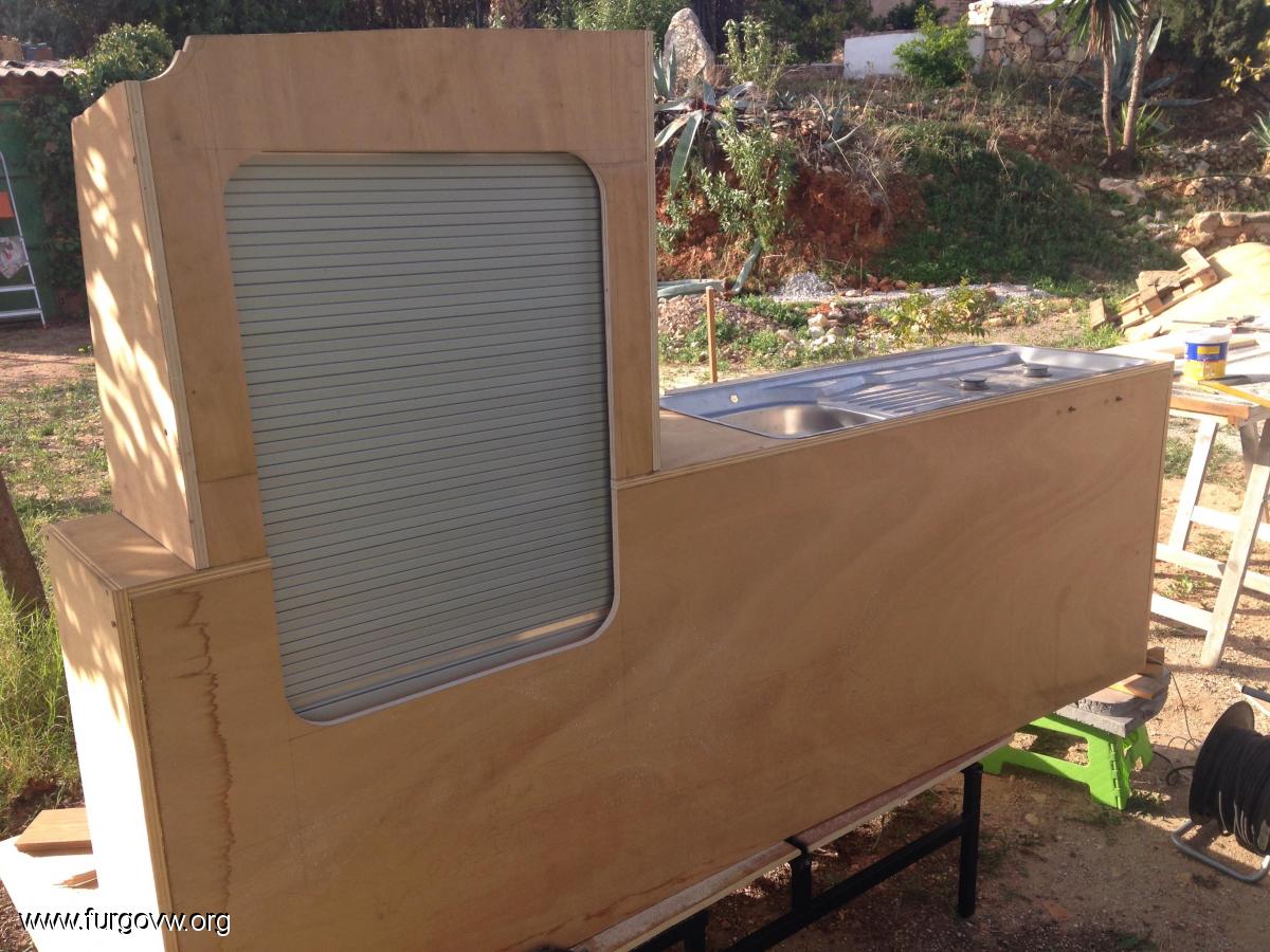

Efectivamente tengo muchos frentes abierto y voy poco a poco pero aquí pongo un avance de lo que llevo , ya estoy acoplando los muebles persiana

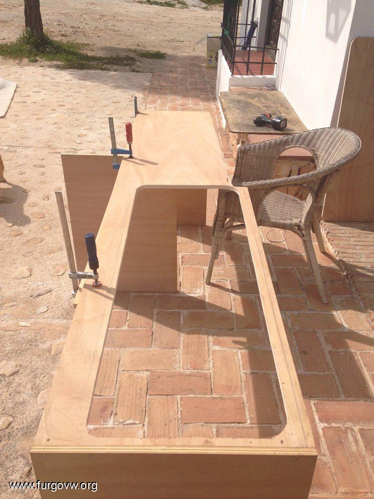

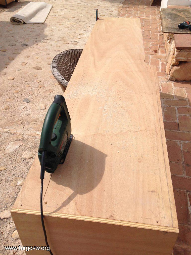

Como veis en la foto he tenido que adaptar el tambor donde va la persiana porque es demasiado ancha así que cortando y demás he podido ponerla incluso le he podido poner el recogedor de la persiana
Resultado :
