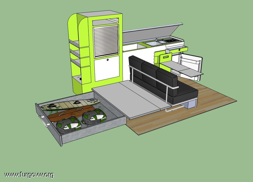

Bueno el jueves sere libre y le metere mano a fondo al tema de la furgo . anoche conoci el programa sketchup por aqui por el foro y hize mi diseño .
4.g0m3z
Esperamos ansiosos que te pingas manos a la obra y asi de paso robarte alguna idea.

Cita de: rodrimalaga en Julio 09, 2013, 14:29:02 pm
Acuérdate de apuntar todaaaaaaaaassss las medidas!!  Veo plagio al canto!!   .meparto
rodrimalaga
Cita de: zipyzape en Julio 09, 2013, 22:08:48 pm
Eso esta hecho ;)
