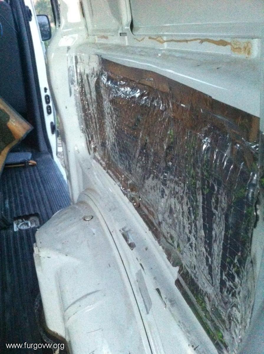

Hola chicos perdon por el abandono . Le he metido otro empujon , la verdad k trabajar solo se hace mucho mas dificultosa el tema. Compre tablex de bastante calidad con acabado blanco ( el blanco da sensacion de amplitud ) por eso mi eleccion. Logre poner el techo y ya he sacado el lateral. Pongo fotos de lo k llevo hasta ahora :) . Saludos

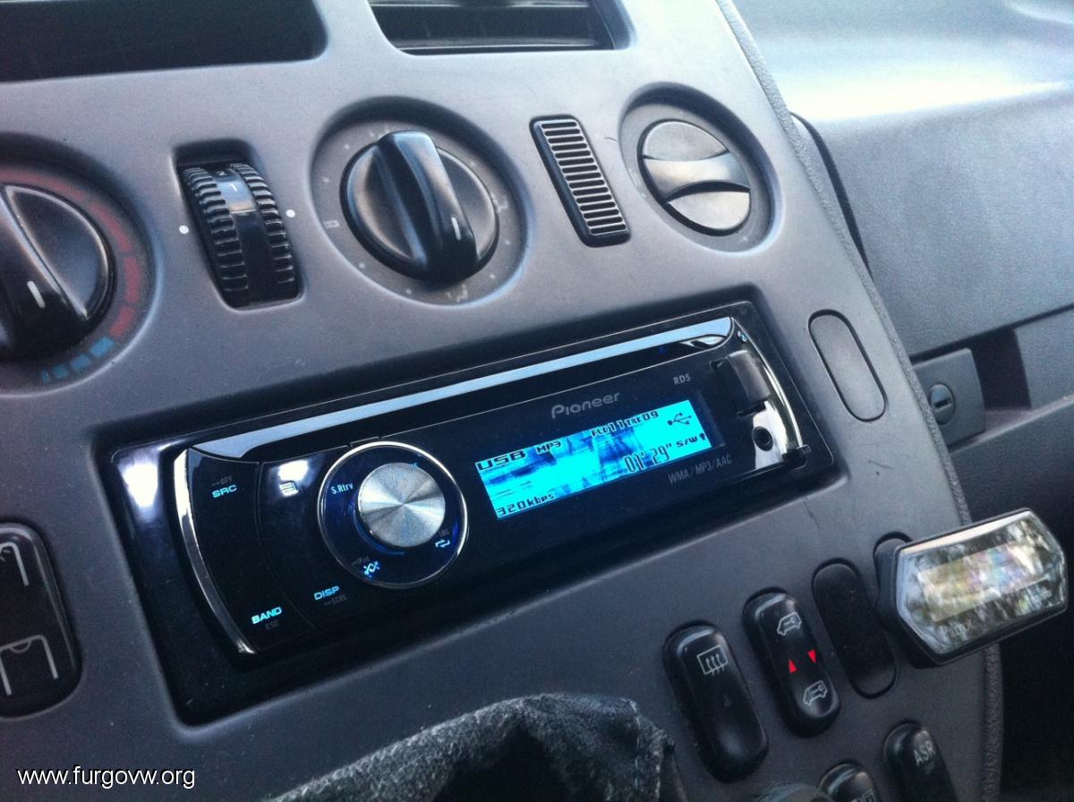

Le he metido mano un poco le he puesto una radio nueva (me gusta demasiado la musica ) sobre todo buscando calidad en el sonido le he puesto una radio pioneer y he comprado dos pares de altavoces 2 de 10cm para salpicadero y otros dos para instalarlos en las puertas .
Fotos :
El montaje no le hecho fotos pero porque es muy muy facil es quitar la radio y los altavoces originales y poner lo nuevo directamente , sin problema alguno.

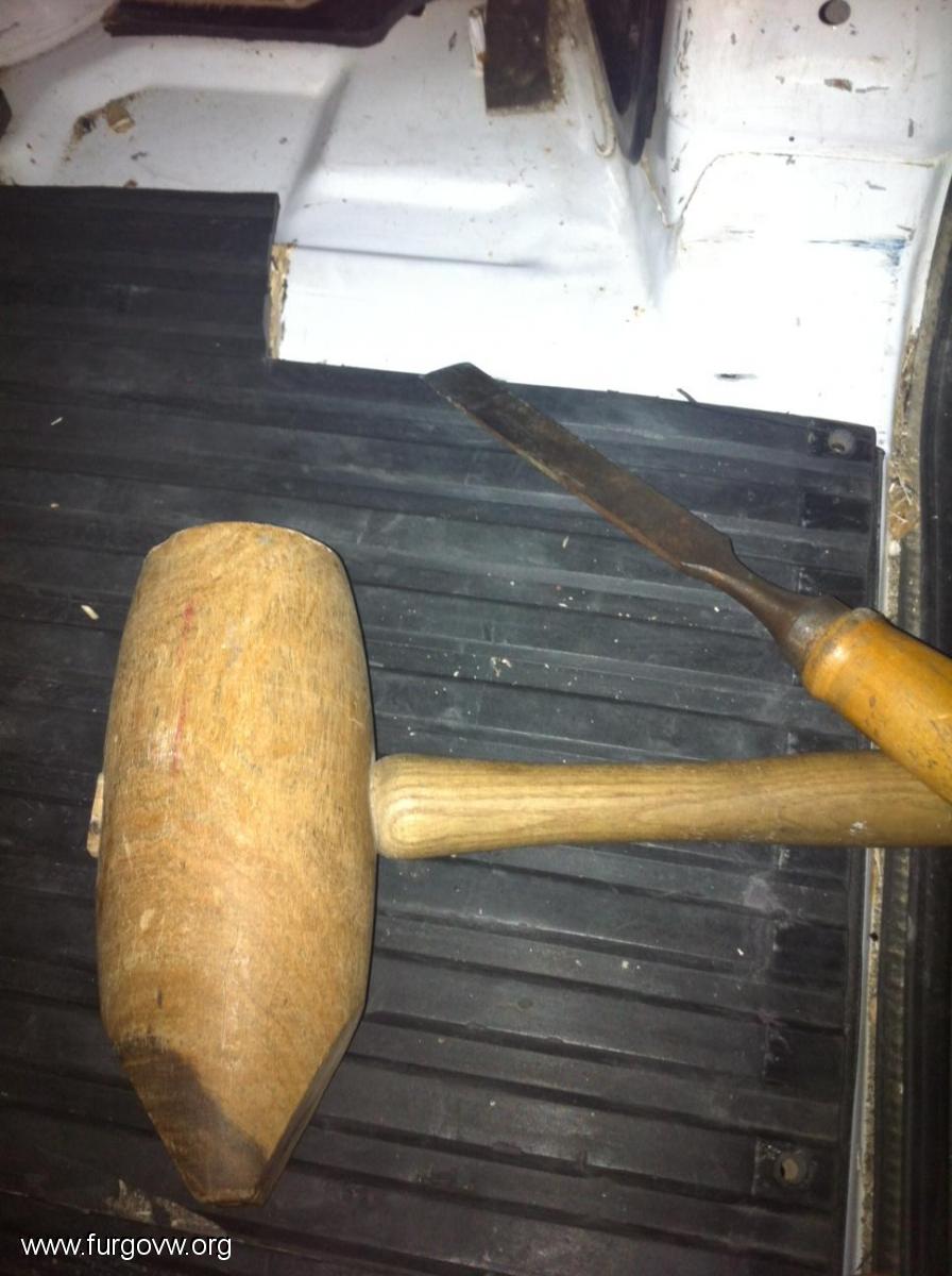

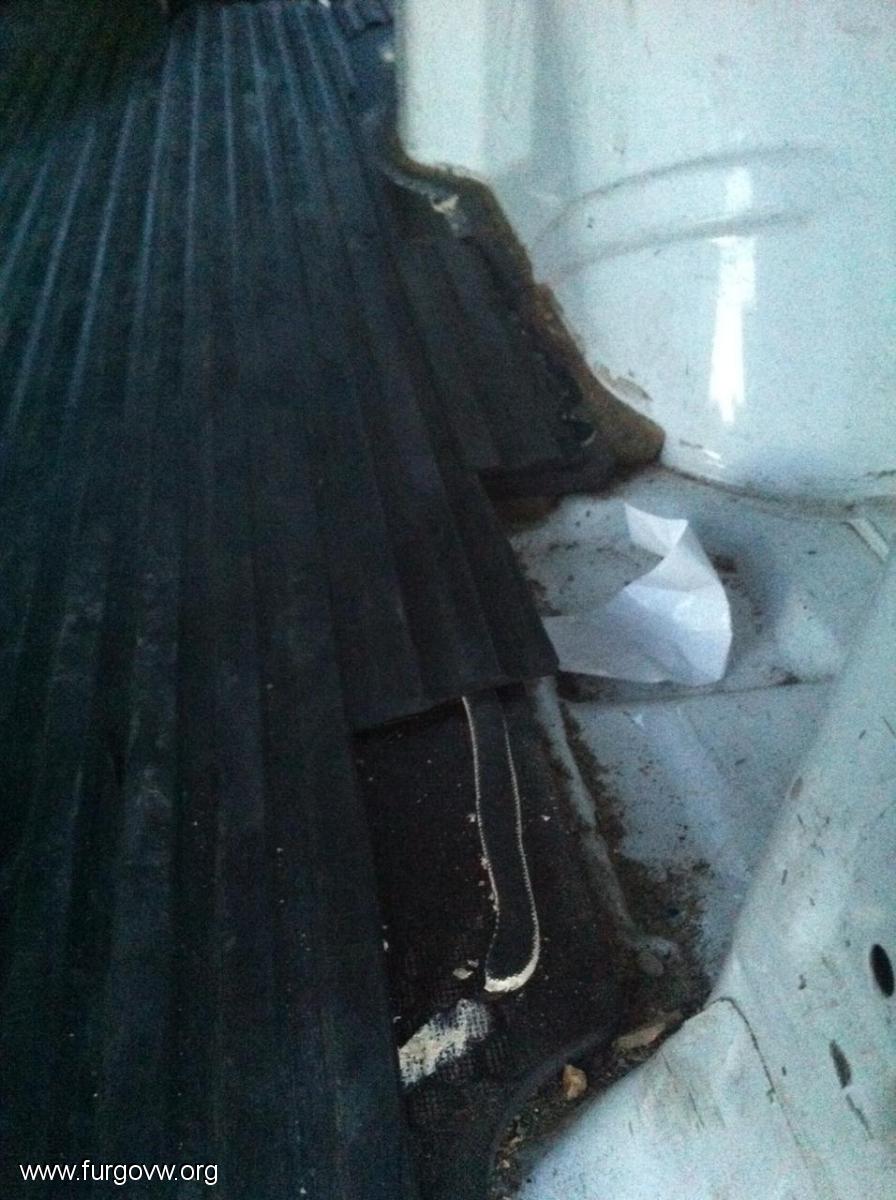

Bueno os hice caso y me puse a acoplar los plasticos para ello tuve que desmontar de nuevo el aislante partirlo en dos partes pues que la cartonera va enganchada a la chapa de la ventana . Cuendo me he puesto a presentarlo no habia forma de ponerlo :confused::confused:
Cual ha siido el problema pues que mi furgo al ser de carga trae una madera en el suelo con una goma esto hace que la cartonera quede mas alta por tanto he tenido que rebajarlo .
Como no tengo una dremel ni nada de eso pues lo e hecho de manera artesana total (martillo y formon )
Perdonad que no haya avanzado mucho pero me atascado con el tema del suelo :lloron:

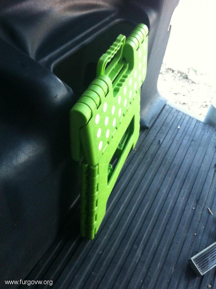

Bueno tambien os pongo una de mis compras para la furgo 5€ carrefour

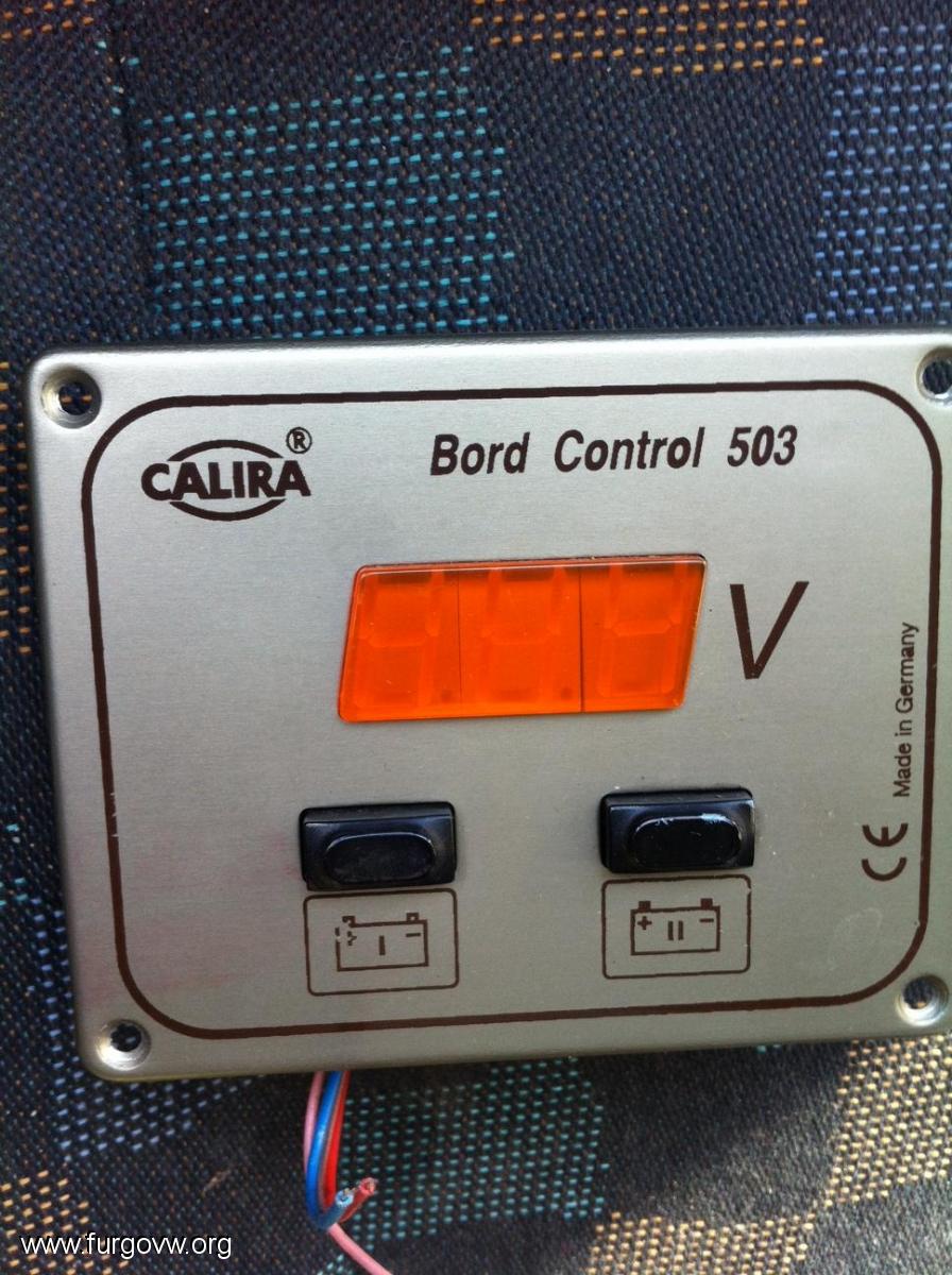

Bueno hoy me pase por un desguace y he visto una caravana le he visto un comprobador de Voltaje de baterias (funcionando ) . Por 10 € nose si sera buen precio la verdad .

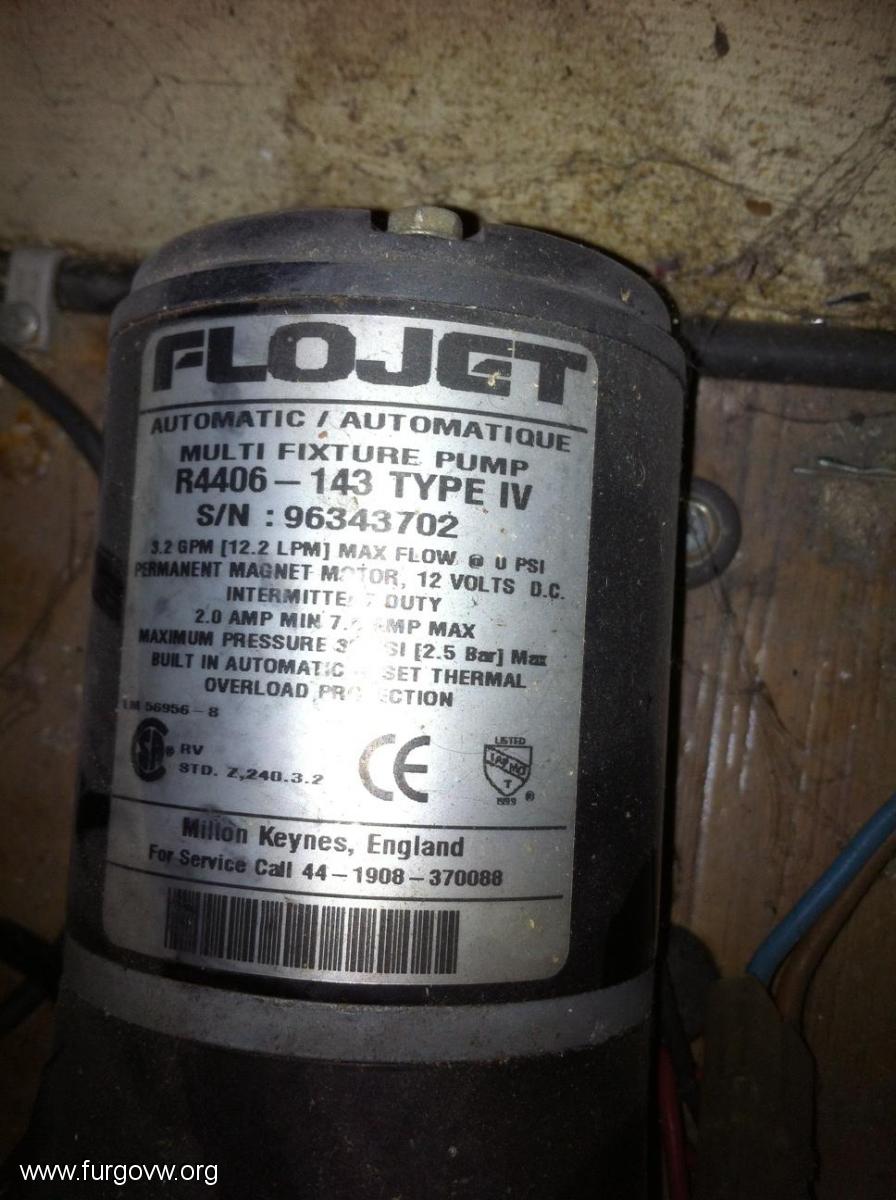

Tambien he visto una bomba de agua . Me pide 30 € por ella no se si era un buen precio. os pongo una foto para que me aconsejeis .
DATOS : http://www.depcopump.com/datasheets/flojet/4406%20Quad%20II%20Diaphragm.pdf
