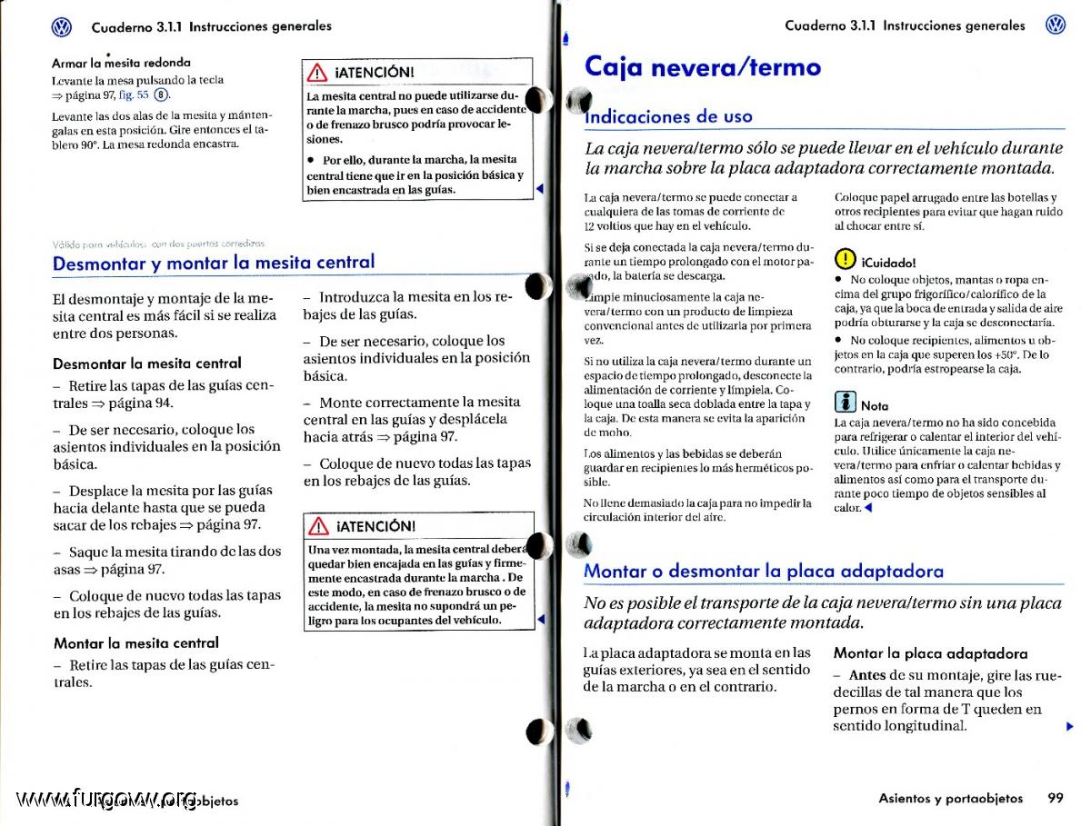

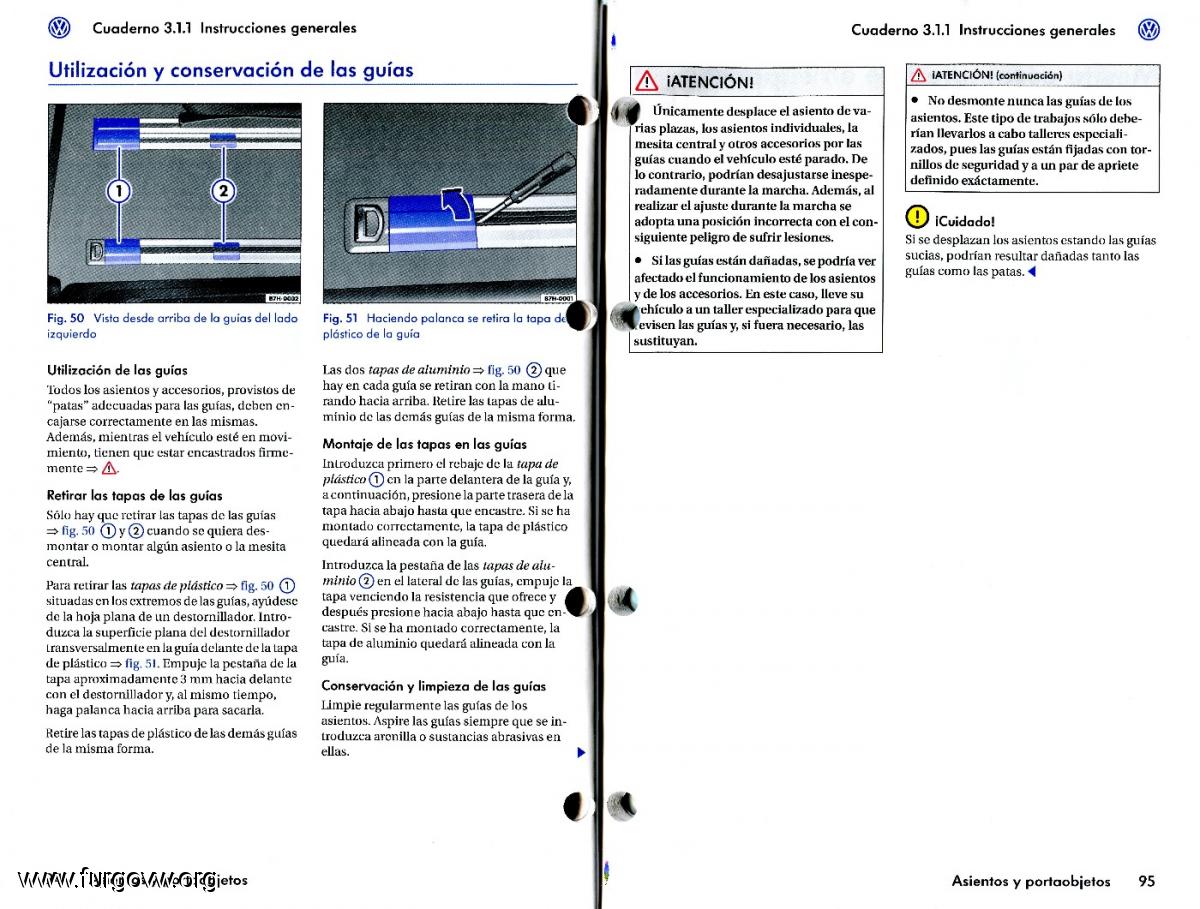

kenke
si es la que yo pienso, la que se levanta y se le abren las aletas, se coloca en las guías muy fácil:
- tienes que quitar las tapas negras que están el las guías centrales, las dos que están en la parte delantera central
- te queda un hueco en cada guía, por el que introduces las pestañas esas que dices que tiene
- cuando metes las pestañas en las guías tienes que  cojer la mesa por los tiradores laterales y ya la podrás arratrar por las guías
espero te sirva.....

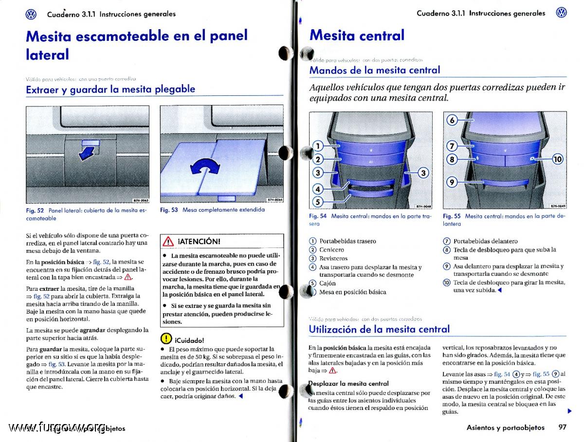

Tienes que levantar la manilla de bloqueo...
