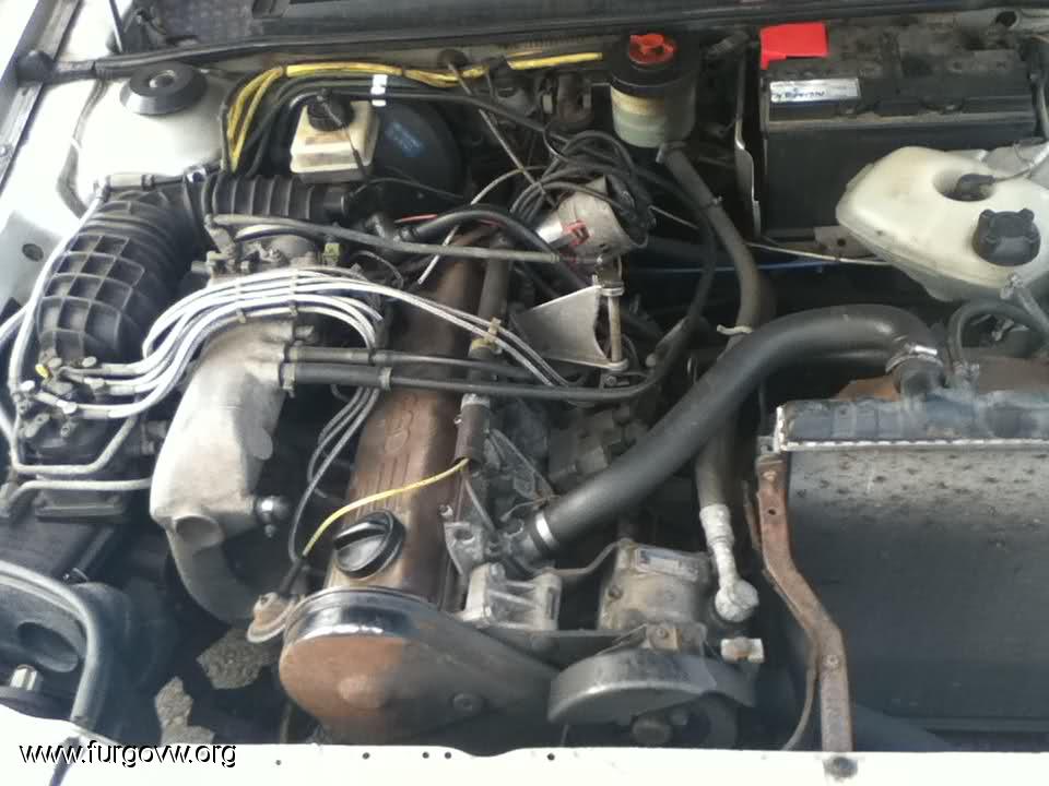

este es el motor ADV 2.6i de 135cv montado en origen en un t3 sudafricana ¿quién dijo que las t3 son para ir despacito?  .meparto
esta t3 es de 1995
esta 2.6i fabricada en el 2002
el 2.6 es el motor del audi 100 creo que tambien lo habia 2.8

sería hermano del 2.5i de 5 cilindros .. por lo que averigüé el 2.6 y el 2.8 del Audi100 son 6 cilindros  en V
