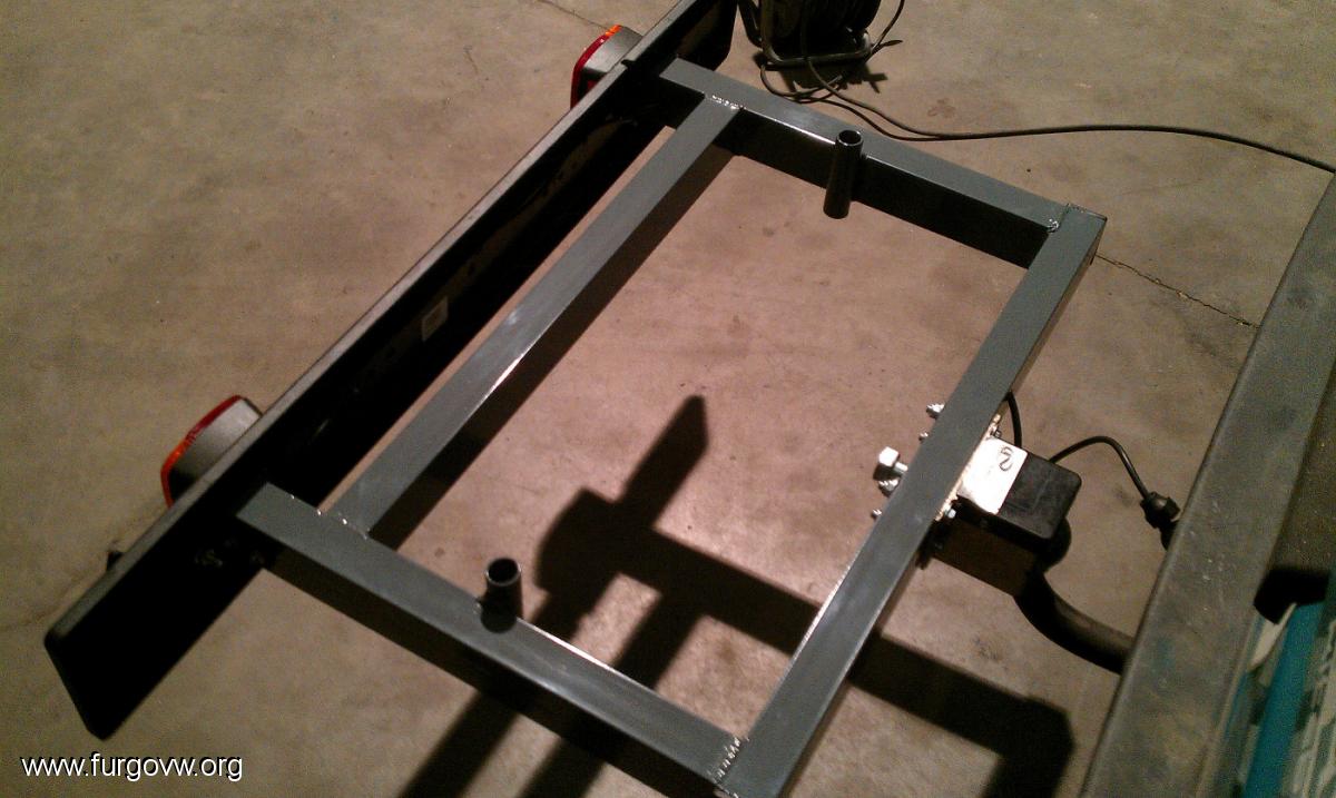

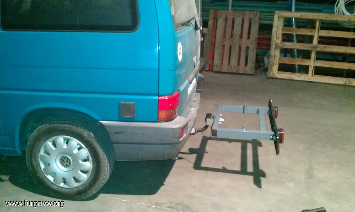

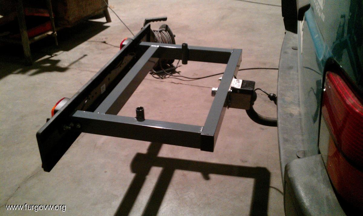

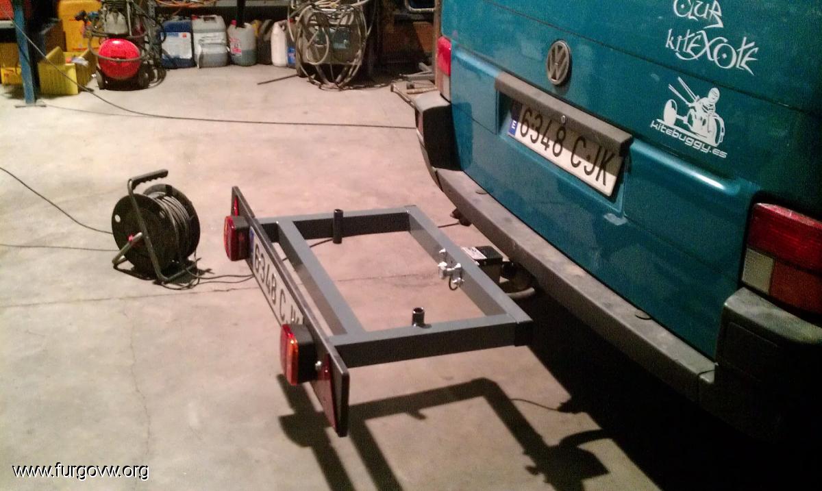

Bueno, al final me he decidido a hacer el portabicis para bola de manera artesanal. Los motivos son varios, los que venden son muy caros, son de una calidad dudosa y no cumplen con los requisitos que yo necesito. Me fío un millón de veces más del portabicis que yo me he hecho, que del que venden.. y puestos a arriesgar la vida de la gente que circula detrás de nosotros... no me la juego. Además, me va a salir la fiesta por 70 euros.. como mucho!
Me he informado un poco por el tema de la homologación, y todo esto.. he llegado a la conclusión que no existe una homologación como tal para este tipo de soportes. (los que venden tienen un marcado CE, y tal, pero no cumplen con una norma escrita para soportes de carga, es decir, no tienen una homologación específica para cargas).
Aquí os pongo lo que he encontrado de normativa según el reglamento de circulación:
Prescripciones que tiene que cumplir un portabicis para su utilización según el nuevo Reglamento de Circulación (Real Decreto 1428/2003, de 21 noviembre)
Artículo 15.Dimensiones de la carga.
1. La carga no sobresaldrá de la proyección en planta del vehículo, salvo en los casos y condiciones previstos en los apartados siguientes. En los de tracción animal, se entiende por proyección la del vehículo propiamente dicho prolongada hacia adelante, con su misma anchura, sin sobrepasar la cabeza del animal de tiro más próximo a aquél.
2. En los vehículos destinados exclusivamente al transporte de mercancías, tratándose de cargas indivisibles y siempre que se cumplan las condiciones establecidas para su estiba y acondicionamiento, podrán sobresalir:
a) En el caso de vigas, postes, tubos u otras cargas de longitud indivisible:
1º En vehículos de longitud superior a cinco metros, dos metros por la parte anterior y tres metros por la posterior.
2º En vehículos de longitud igual o inferior a cinco metros, el tercio de la longitud del vehículo por cada extremo anterior y posterior.
b) En el caso de que la dimensión menor de la carga indivisible sea superior al ancho del vehículo, podrá sobresalir hasta 0,40 metros por cada lateral, siempre que el ancho total no sea superior a 2,55 metros.
3. En el resto de los vehículos no destinados exclusivamente al transporte de mercancías la carga podrá sobresalir por la parte posterior hasta un 10 por 100 de su longitud, y si fuera indivisible, un 15 por 100.
4. En los vehículos de anchura inferior a un metro la carga no deberá sobresalir lateralmente más de 0,50 metros a cada lado de su eje longitudinal. No podrá sobresalir por la extremidad anterior, ni más de 0,25 metros por la posterior.
5. Cuando la carga sobresalga de la proyección en planta del vehículo, siempre dentro de los límites de los apartados anteriores, se deberán adoptar todas las precauciones convenientes para evitar daños o peligros a los demás usuarios de la vía pública, y deberá ir resguardada en la extremidad saliente para aminorar los efectos de un roce o choque posibles.
6. En todo caso, la carga que sobresalga por detrás de los vehículos a que se refieren los apartados 2 y 3 deberá ser señalizada por medio de la señal V-20 a que se refiere el artículo 173 y cuyas características se establecen en el anexo XI del Reglamento General de Vehículos. Esta señal se deberá colocar en el extremo posterior de la carga de manera que quede constantemente perpendicular al eje del vehículo. Cuando la carga sobresalga longitudinalmente por toda la anchura de la parte posterior del vehículo, se colocarán transversalmente dos paneles de señalización, cada uno en un extremo de la carga o de la anchura del material que sobresalga. Ambos paneles deberán colocarse de tal manera que formen una geometría de «v» invertida.
Cuando el vehículo circule entre la puesta y la salida del sol o bajo condiciones meteorológicas o ambientales que disminuyan sensiblemente la visibilidad, la carga deberá ir señalizada, además, con una luz roja. Cuando la carga sobresalga por delante, la señalización deberá hacerse por medio de una luz blanca.
7. Las cargas que sobresalgan lateralmente del gálibo del vehículo, de tal manera que su extremidad lateral se encuentre a más de 0,40 metros del borde exterior de la luz delantera o trasera de posición del vehículo, deberán estar entre la puesta y la salida del sol, así como cuando existan condiciones meteorológicas o ambientales que disminuyan sensiblemente la visibilidad, respectivamente, señalizadas, en cada una de sus extremidades laterales, hacia adelante, por medio de una luz blanca y un dispositivo reflectante de color blanco, y hacia atrás, por medio de una luz roja y de un dispositivo reflectante de color rojo.
8. En el caso de circulación de vehículos en régimen de transporte especial, se estará a lo dispuesto en su autorización.
Caracteristicas de la placa que hay que llevar (es la señal V20, te la venden en comercios) según el Reglamento de Vehículos (Real Decreto 2822/1998, de 23 diciembre)
V-20 PANEL PARA CARGAS QUE SOBRESALEN
LAMINA REFLECTANTEColor: BLANCO Y ROJO NIVEL 2MATERIAL DEL SUSTRATOPlaca soporte: Plancha de aluminio de 1.4 ± 0.1 mm Aleación 1200 H14 y/o H24BORDÓNExteriormente a la superficie reflectante y en todo su contorno, las placas llevarán un reborde (bordón) redondeado.

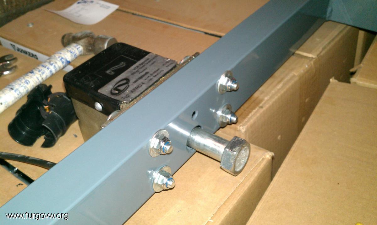

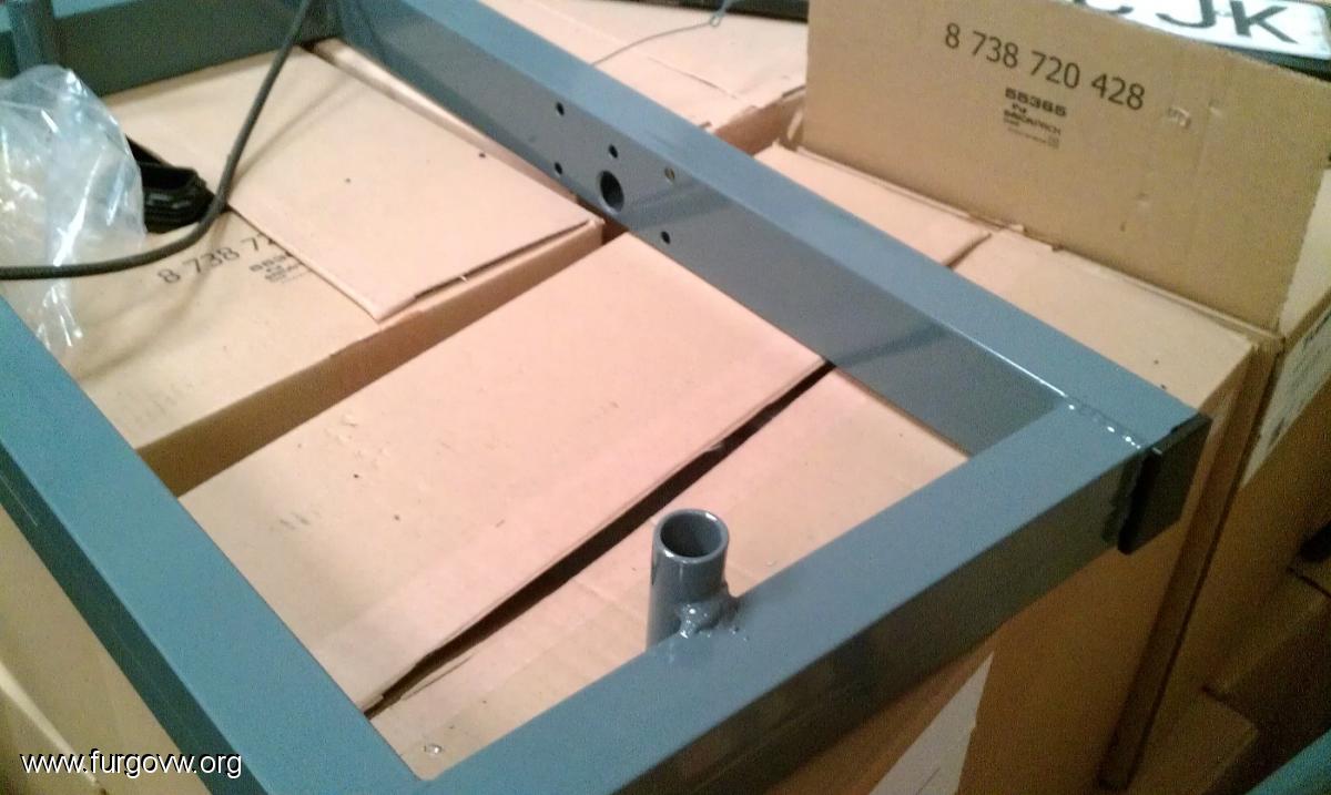

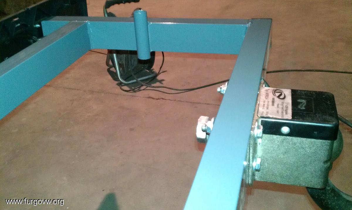

Pues una vez convencido de hacérmelo al gusto y según mis necesidades. (para llevar bicis, y para poder llevar también un baúl, o algún bulto.. etc), me pongo a ello.

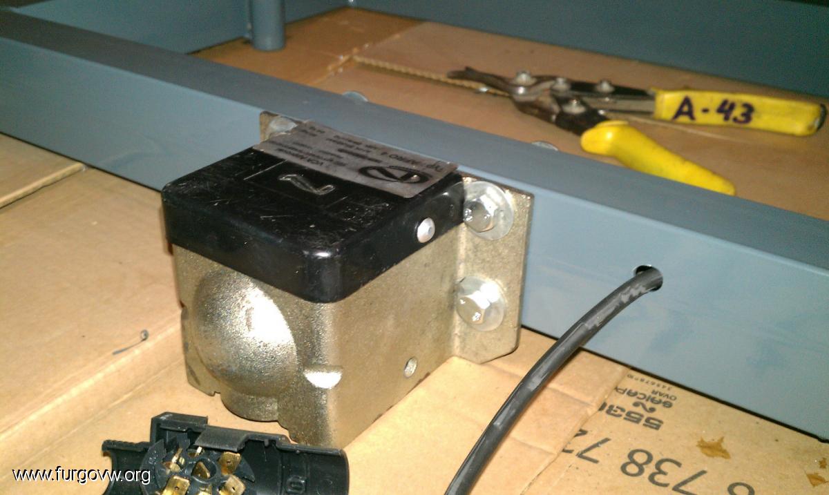

Evidentemente, el enganche con la bola, tiene que ser original, esto no lo podía fabricar.. Me pongo a buscarlo: y tachaaan!!
EN ESTE LINK de ebay, venden uno por poquito dinero, y además es abatible.
Es jústamente el que compró un amigo para cambiarlo en su portabicis (también de esa marca), y a él le quedaba el enganche fijo tirado en su trastero. Y es jústamente el que yo le he comprado a un módico precio jijiji  .malabares a mi me da igual que sea abatible... pero en un momento dado puedo comprar el enganche de ebay para que lo sea. y chimpún

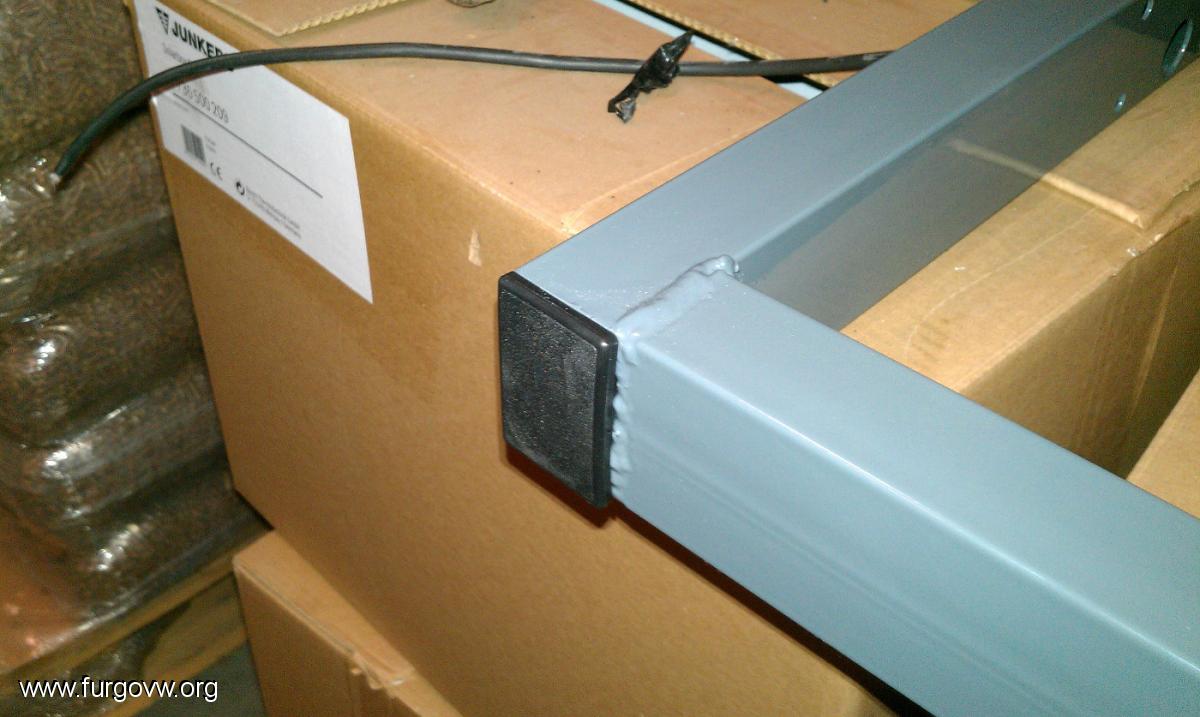

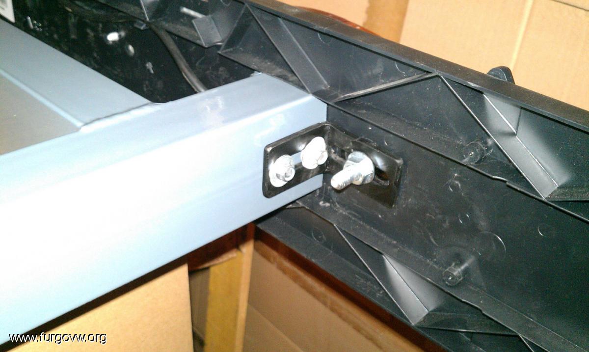

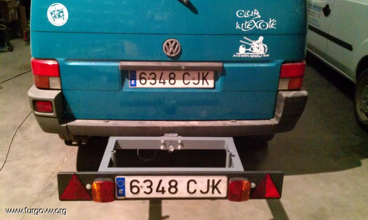

Una vez que tenía la pieza, me pongo a pensar para qué quiero el soporte, y qué necesito.. y lo robusto que quiero que sea. Decido que con una barra de 40x60 mm y un espesor de 2 mm es más que suficiente para aguantar el peso que deseo.
Pienso en una estructura fácil, sencilla de soldar, práctica, y es un rectángulo jejejej.
He tomado las medidas para que me venga bien al meterle los soportes de bici. Estos me los encontré hace 1 año tirados en la calle, al lado de un contenedor, y sin cortarme un pelo los cogí, con baca y todo.. (por cierto, es una baca sencilla, de las standar, la regalo a quien la quiera..) y discutiendo con mi mujer, la subí para casa jajaja. Sabía yo que al final le daría su uso.
Pero esto en el norauto, o en carrefour vale dos duros..
Cogida al soporte con unas argollas de varilla roscada de 6 mm..
Y de momento hasta aquí puedo contar.. me falta sujetar los soportes de bici a la estructura.. pintar bien, hacer un extensible que entrará por dentro de esos tubos para una tercera bici,, poner un soporte también extraible para sujetar bien las bicis.. pintar bien.. poner el portamatrículas con las luces.. (esto lo he comprado porque ya quería dejarlo bien chulo) y dejar bonito.
Pero esto será esta tarde, o este finde, cuando tenga un ratito. Pondré mas fotos del resultado.
Qué os parece?¿?¿?¿

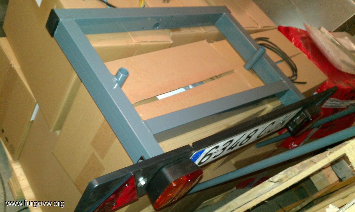

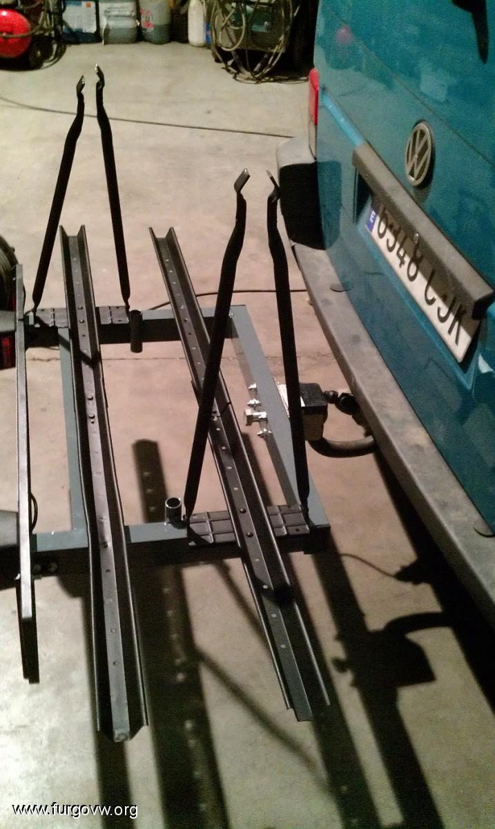

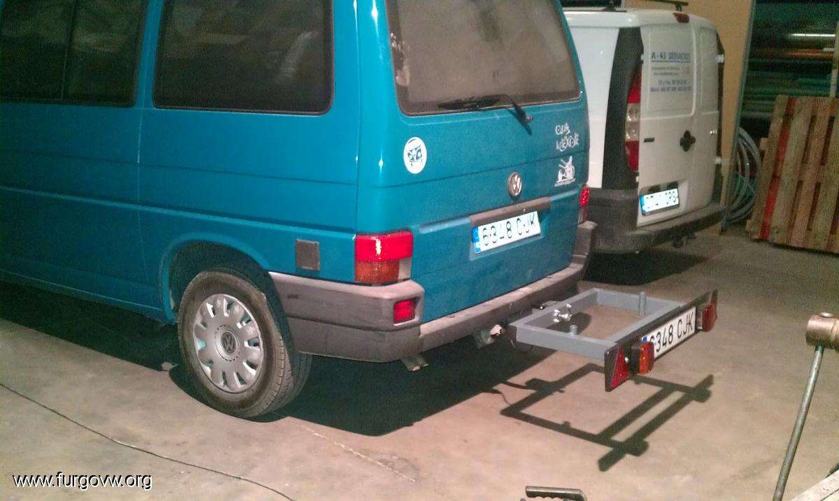

más fotos del proceso.

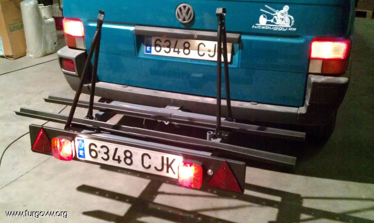

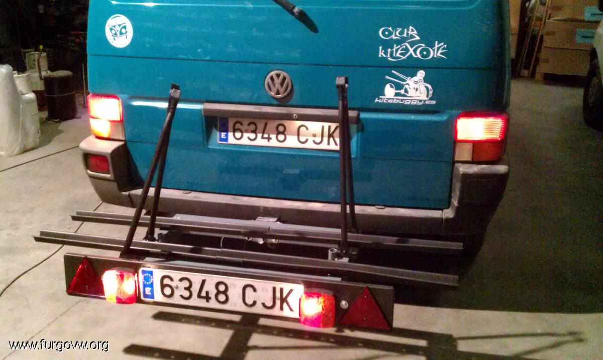

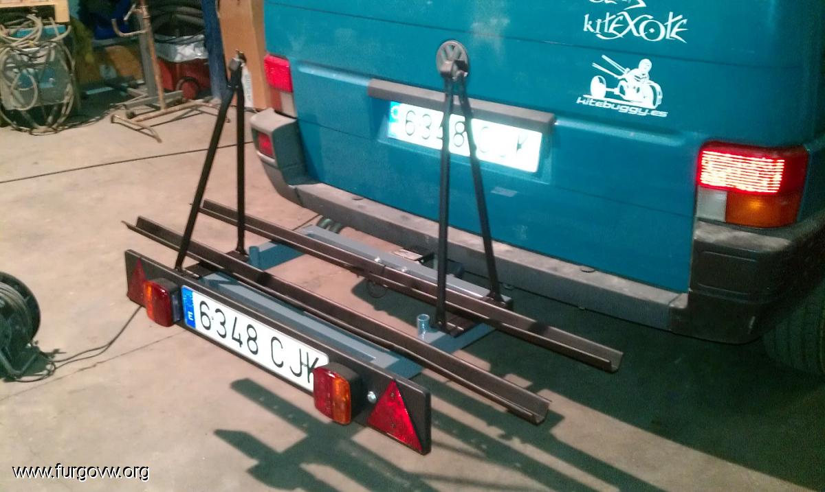

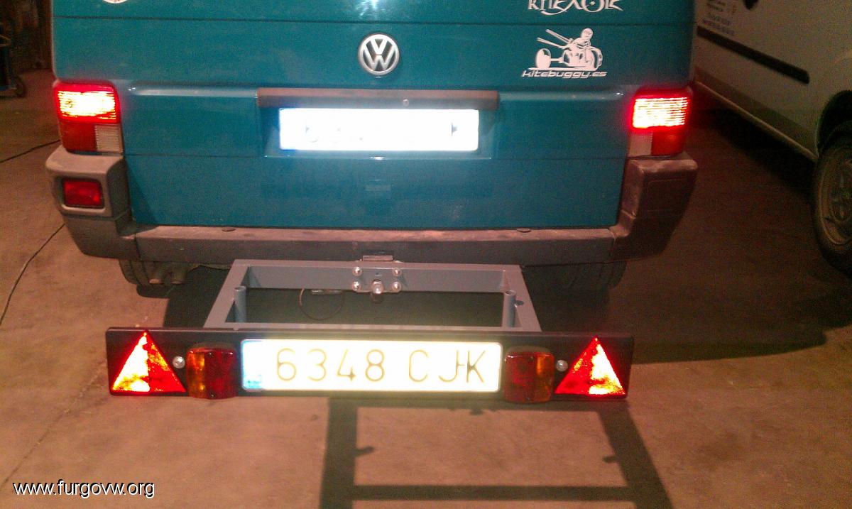

Fotos del montaje final.. Falta el baúl, que lo compraré en breve.
¿Qué os parece?¿, me juego el dedo meñique de la mano izquierda, a que si me para la guardia civil no sabe si es casero, comprado, homologado, o vayaustéasaber.. jiji  .meparto

camarpi
Me parece que te ha quedado co-jo-nu-do  ;D
Ahora... a copiar!!  .sombrero
Spritmonitor.de" border="0
ESERO
Te ha quedado genial, casi seguro que no sabrán si es original al no ser que el picoleto sea de foro. ;D
Ahora te hago una pregunta de ignorante, mas que nada por ir acumulando información. ¿ El soporte que va en la bola se podría poner en el otro lado del chasis del portabicis?. No se si me he explicado bien, lo que queria es saber si se puede acortar ese espacio que queda entre el portabicis y la defensa de la furgo, en el caso de llevar un arcón igual no se necesita tanto espacio, en el caso de las bicis si por el tema manillar, etc.
Un saludo y gracias por mostrarnos el brico. .ereselmejor .ereselmejor .ereselmejor
+gvr
Hola te a quedado de maravilla!!!
Y no te preocupes que de lo único que se tienen que preocupar es de que lleves todo perfectamente amarrado, ya que es su función. Luces llevas y placa o placas supongo que también...asi que a disfrutar.
Lo único mejorable sería una ñapa para llevar la V-20 sin tener que pulpear, como algo más profesional en plan portamatrículas de trailer o así.
Creo que inicias la expansión de un nuevo modo de hacer totalmente legal, permitido...pero no explotado de ampliar las capacidades de nuestros vehículos.
Un saludo!
polutxo
muy bueno josexote, me recuerda al que hice yo, jejeje... pero una vez hecho como el tuyo dije, se me ha olvidado la placa v20 en el maletero  :'( a si que dije, hay que hacerlo abatible... nose subir las fotos desde el movil sino desde el que has hecho lo podrias hacer abatible...
josexote
Estoy apuntado n la cc del enganche abatible. Alguien querrá este...
La V-20 no la pongo fija porque voy a transportar varias cosas distintas cada vez. Unas veces bicis, otras veces baúl, y otras veces el buggy .. (un cacharro pa hacer kitebuggy)
Así que cada vez lo pondré como me convenga con pulpos.
Saludos amigoss. Estoy deseando ver vuestros soportes!!!
