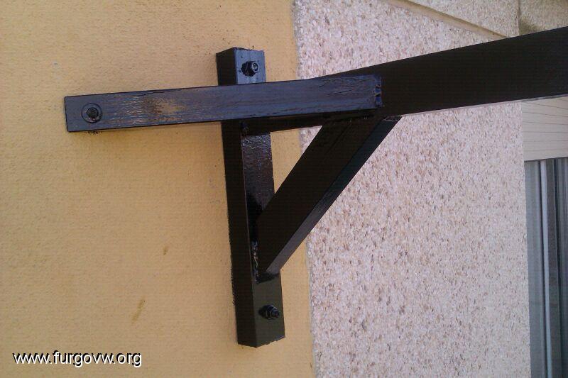

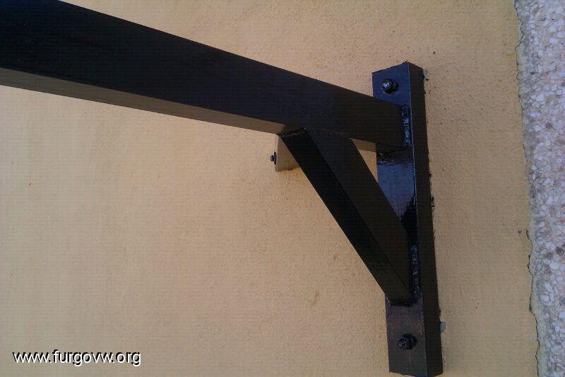

Portabicis de bola casero, qué os parece?¿¿

josexote
Junio 13, 2012, 13:30:34 pm #3 Ultima modificación: Junio 13, 2012, 13:32:10 pm por josexote
os habéis leido el post entero?¿??¿
Bueno lo repito. No existe una homologación para esto. Existe una normativa, que la cumplo. Y otra cosa. me fío mas de este portabicis que de uno comprado. Yo peso 100 kilos, me he subido, y ni se mueve... los comprados aguantan los que mas,, 60 kg. con lo cual. qué queréis que os diga. estoy mas seguro y tranquilo con este mio que con uno comprado.
Por cierto, con el trozo de barra que me sobraba, he hecho un tendedero para la mujer... Puedes tender una vaca de 500 kg, que no se va a caer tampoco jajaja.

mmm, si eske se kita con un tornillo de nada.. voy a llevar una carraca, y en 30 segundos se quita.. si veo que me da mucho por cul** compraré la pieza abatible del link ke he puesto, y listo. por poco mas de 30 lereles.
hacerlo extraible, sería darle mucho peso ya. (esas barras, son de 2 mm de espesor, son muy robustas y pesan).

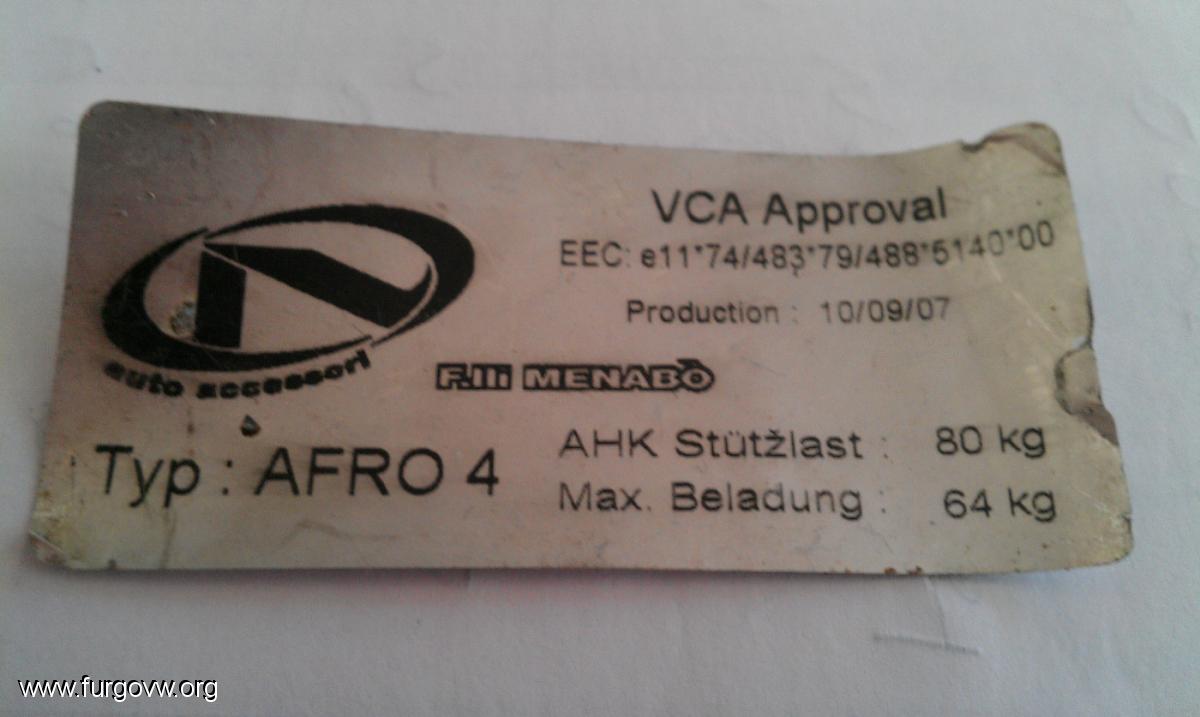

en serio,, para los excépticos. la pieza importante es la del enganche con la bola, y esta sí que es comprada.. original.
el resto, es 10 veces mas fuerte, robusto y fiable que los que venden. no es coña.
La pieza que engancha lleva esta pegatina, y supongo que si que estará "homologada"..
Yo estoy seguro que si me paran, utilizando la lógica y el sentido común.. un guardia no me multa por eso. y si me multa, la recurro en un plis. la normativa que he puesto está clara.
Sé que el tema de las cosas "homemade" genera controversia, debate y diferencia de opiniones, pero cuando estoy MEJORANDO una cosa, creo que no tiene sentido, el cambio es a mejor, es mas fiable, mas seguro, mas robusto... en fin........
