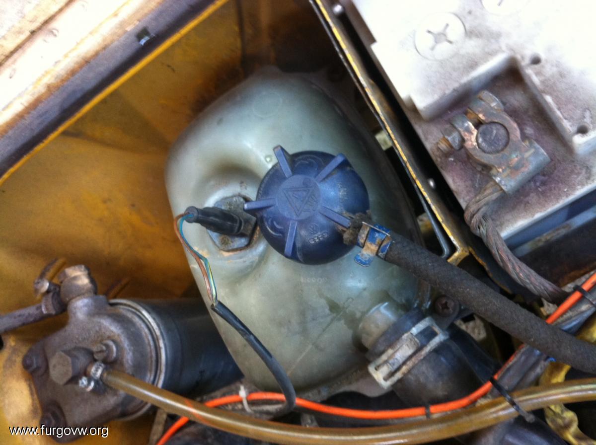

JMorocco
Bueno vamos a ver... hize ya unos miramientos por eso que llaman motor, y que está justo en el culo de la furgona...  .meparto .meparto
1. El nivel del depósito principal de refrigerante (foto 1) está llenísimo a tope, y el del depósito secundario entre los niveles adecuados, o sea que líquido refrigerante no me falta.  ;D ... una cosa menos.
2. El sensor debe ser esa conexión que hay justo al lado del tapón, y que he estado revisando (que no desmontando pq no se si se puede hacer, ni como se hace). El cable de conexión hasta donde lo he podido seguir no está roto.

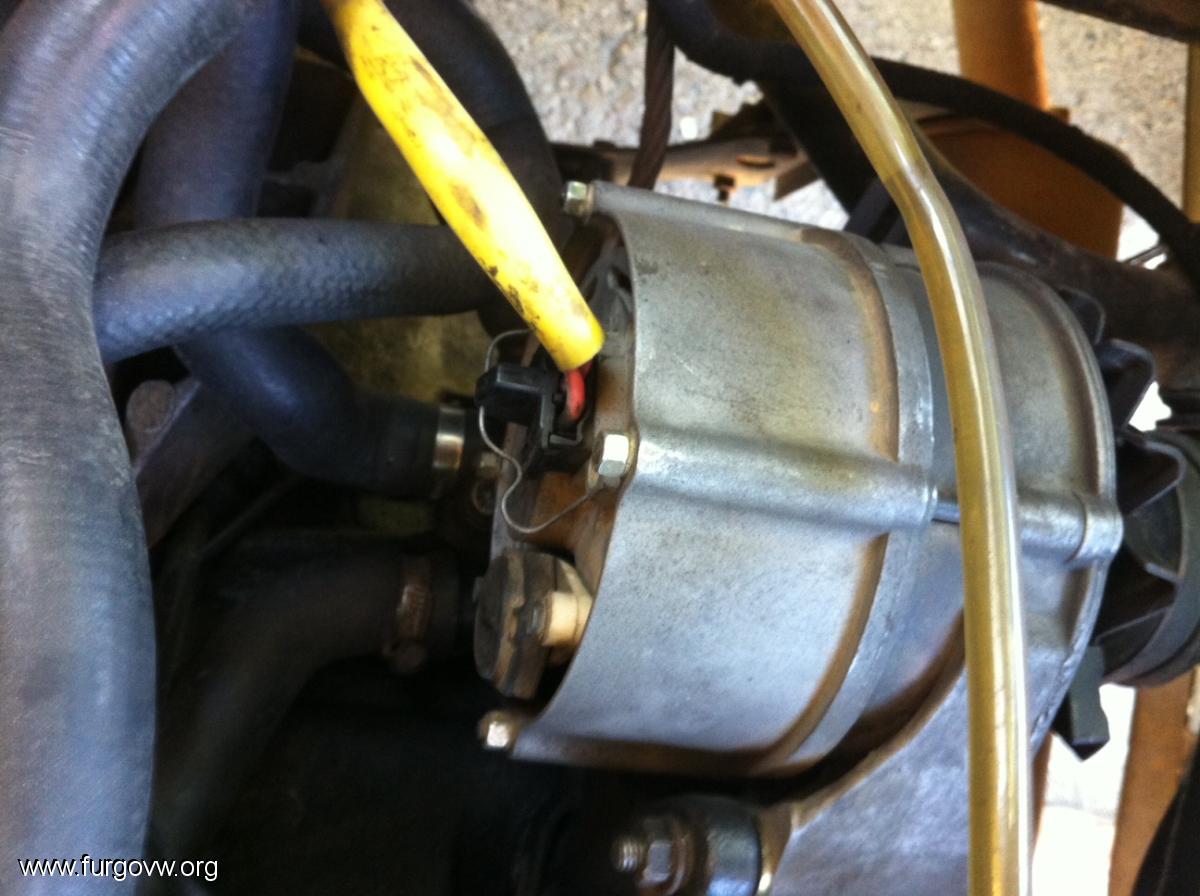

3. La masa del alternador, supongo que es este cable amarillo de la siguiente foto, que se conecta mediante un conector múltiple. Revisado y limpito, aunque va un poco sueltecillo.
O sea que parece que por aquí ningún error verdad? Será pues que debo hacerme con el panel de mando verdad?
