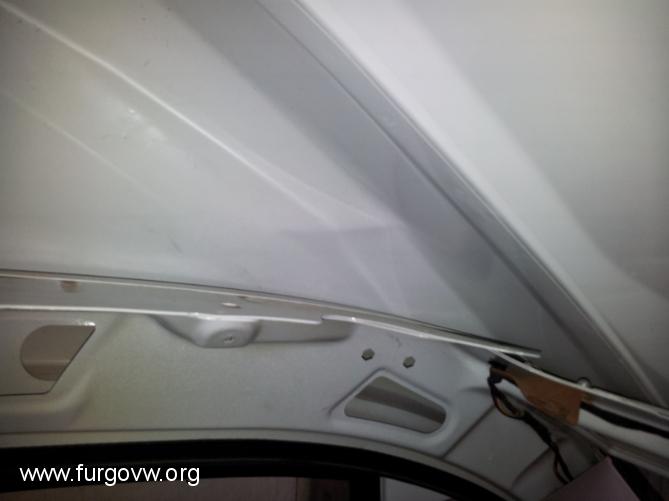

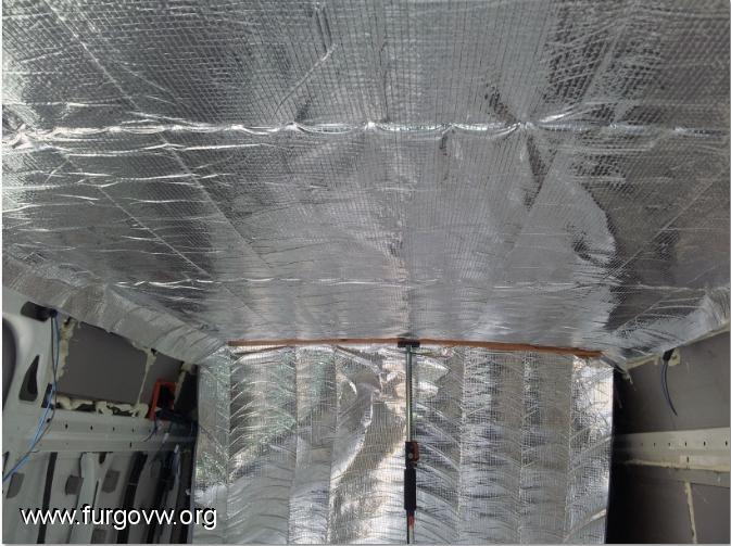

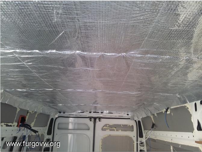

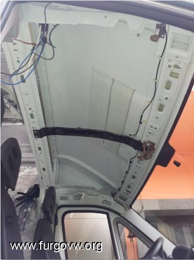

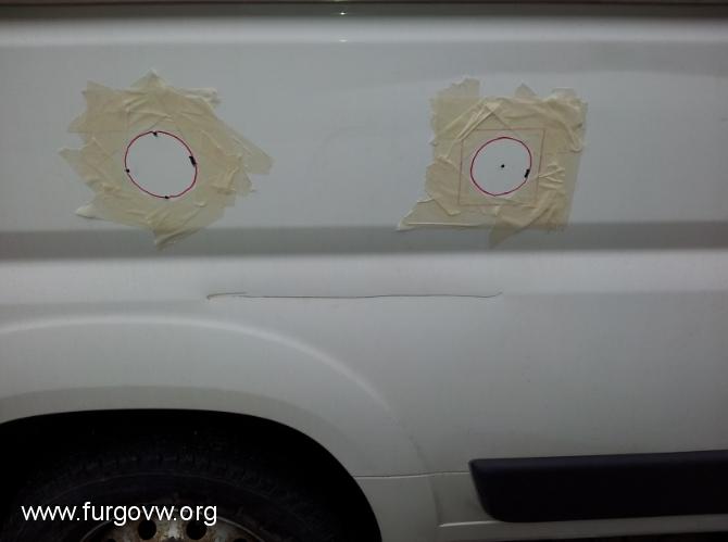

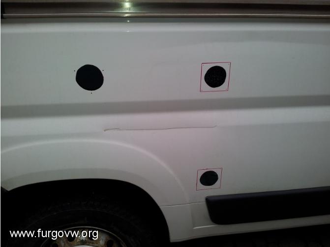

Los ultimos avances que yá mañana se vá a las 8 de la mañana a chapa y pintura
ya le coloqué el aislante de 7 capas 12mm al techo ,al resto le he podido hacer nada por que tengo que dejarle por un lado el hueco libre al chapista para que trabaje desde dentro y en la parte de las ventanas tampoco puedo hacer nada hasta que no ponga los vinilos  :-\
desmonte toda la parte del techo de cabina para que el chapista saque el bollo de la ezquina
y le abrí los huecos de las rejillas del calentador de agua y la bocana de llenado

El aislante lo pillé en leroy en oferta,10m2 64€ 7 capas 12mm de espesor y los hay mas baratos pero menor calidad.Al techo al menos hay que meterle uno bueno y al resto de la furgo con uno de 3 ó 4 capas vá bién.

este la verdad que se vé de calidad,es gruesito y las capas de  aluminio aguantan bastante,no como otros que he visto que se rompen con la mirada.
El tema de la camara de aire está bién que lo hagas,a mí la otra me quedó supe bién aislada tanto para frio como para calor y esta me está quedando mejor aún,espero que el resultado sea el mismo o mejor.
