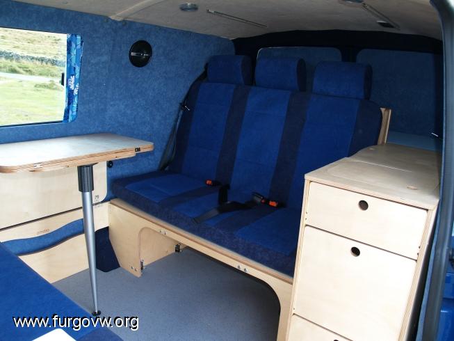

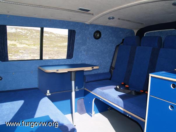

hola eneko., pues el mariquita de pepe aún no se ha pronunciado, haber si este fin de semana me paso por el local a verle y que me cuente.... gracias por lo de apañao eneko jeje me vas a sacar los colores macho, ya he mirado alguna camperización por ahí, he visto una de un tio inglés que me cuadra bastante, pero claro el tio con el color no es muy fino y los muebles hay que refinarlos pero el modelo seria de este estilo: http://www.youtube.com/watch?v=wB2Ofjfndlc ,, un saludete eneko y ya nos vamos contando !!  .palmas

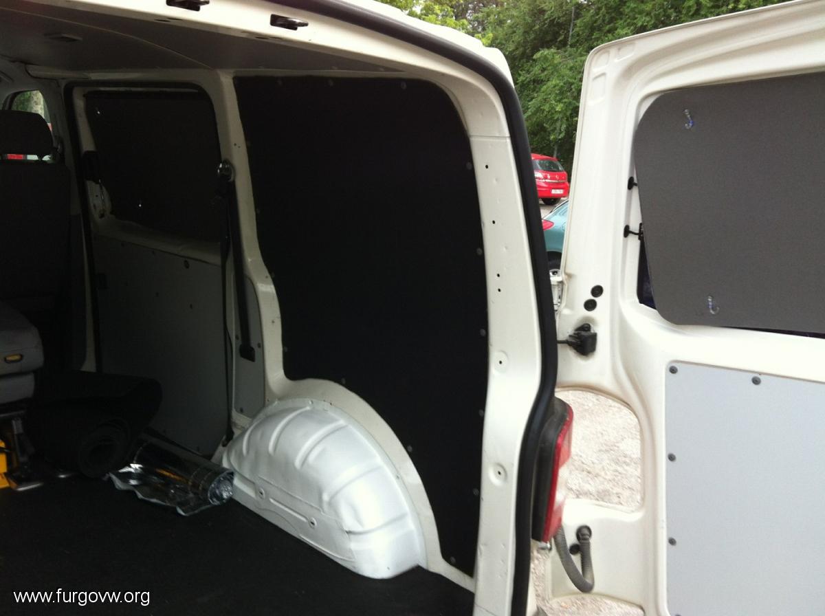

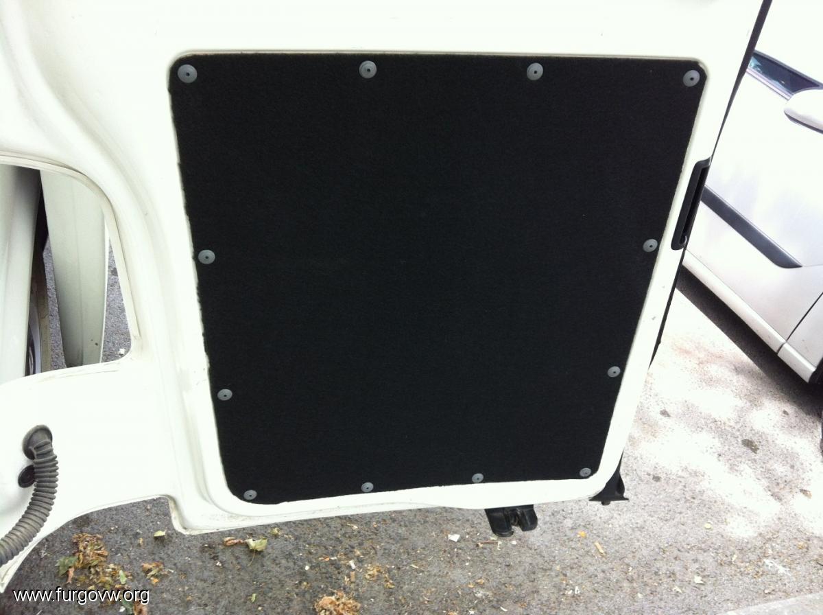

y un par de fotillos:
eneko
albertillo.... eso trasladado a tu propia furgo en qué se traduce?
- Si pones el asiento atrás, condenas las plazas al no tener ventanas? o es que vas a poner un asiento "cero plazas viaje"?
Lo del salón grandote con el arcón frontal de esa azul a mi me mola.. igual que el sistema constructivo... lo malo es que esos montajes son poco vendibles al salirse bastante de la norma jejeje
albertillo_madrid
buenas eneko,pues el tema es que siempre que viajo viajamos dos, yo y mi chica. por eso me da lo mismo que el asiento no este homologado, solo quiero un buen saloncete para "estar" y hacer algo que sea comodo y no lo tipico en plan california, eso si de los colores de las fotos tu no hagas ni caso jaja que si uno es feo el otro mas, mi idea es hacer algo asi pero mas refinado , no tan al estilo british.... ¿tu que opinas eneko? un saludete y gracias por tus comentarios  .ereselmejor .ereselmejor mañana subo mas fotos que estoy liado con el aislante  :-\

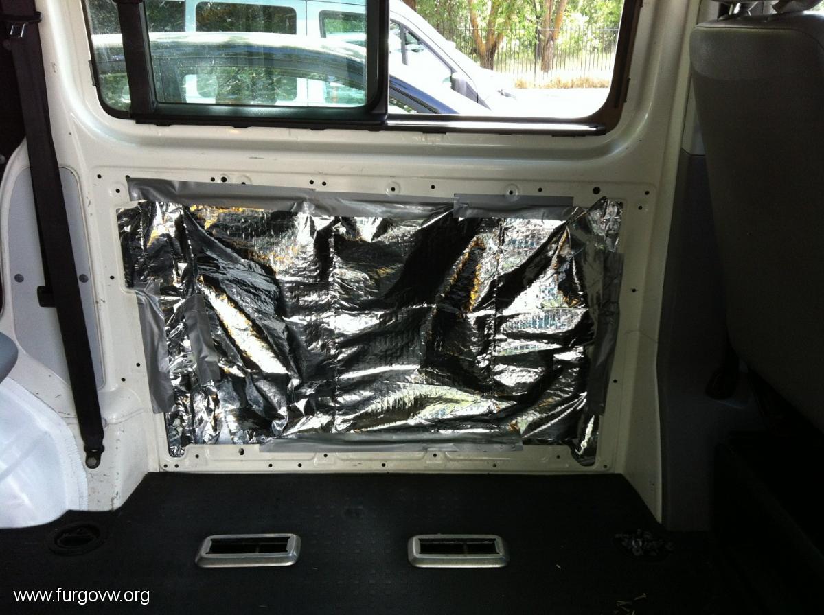

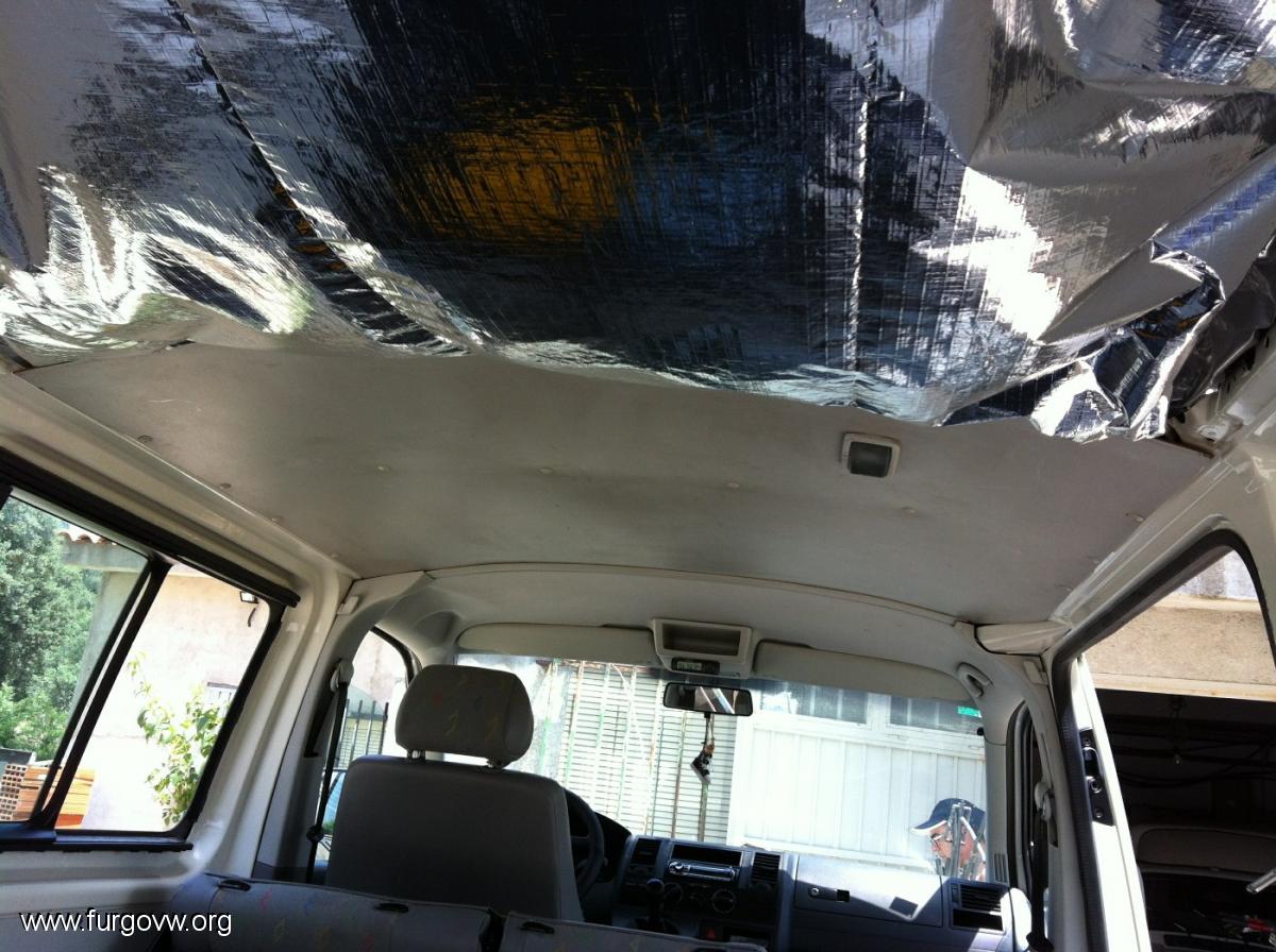

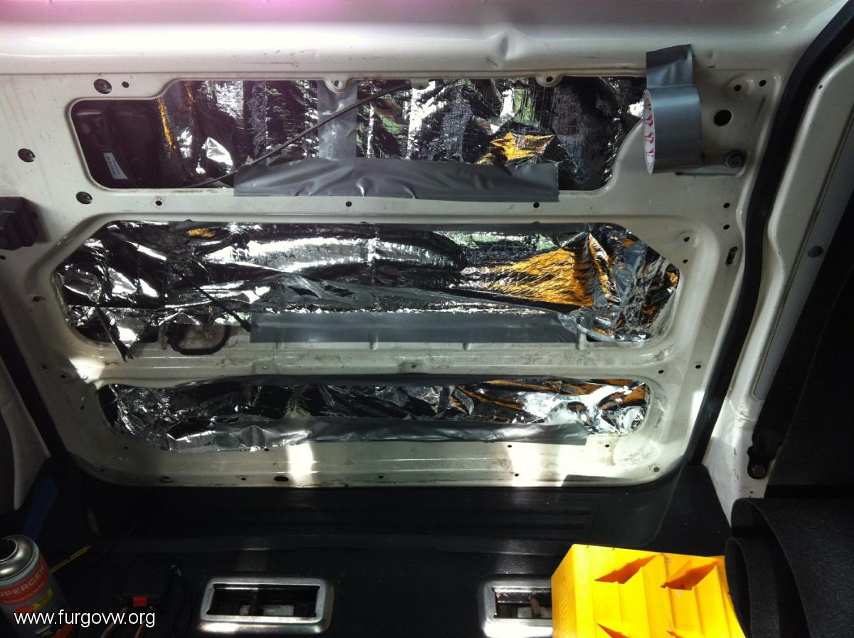

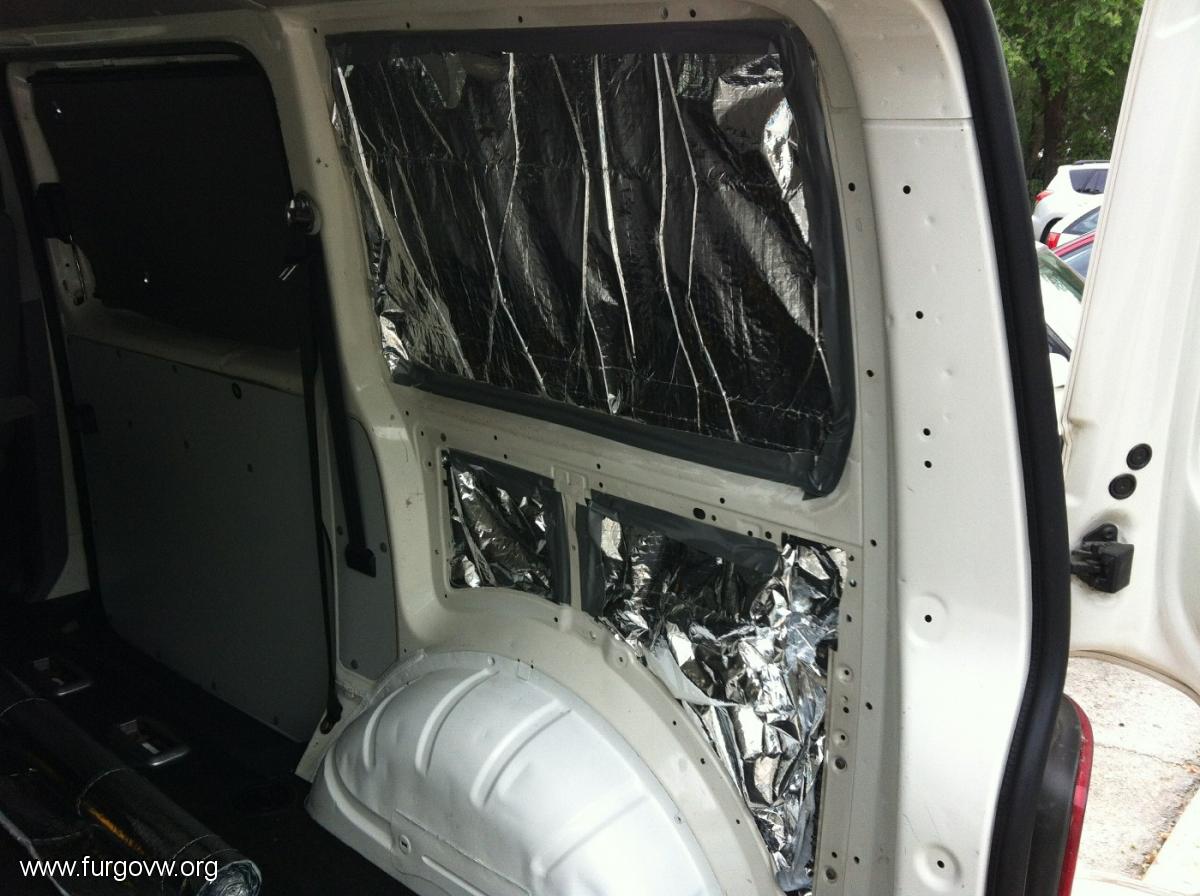

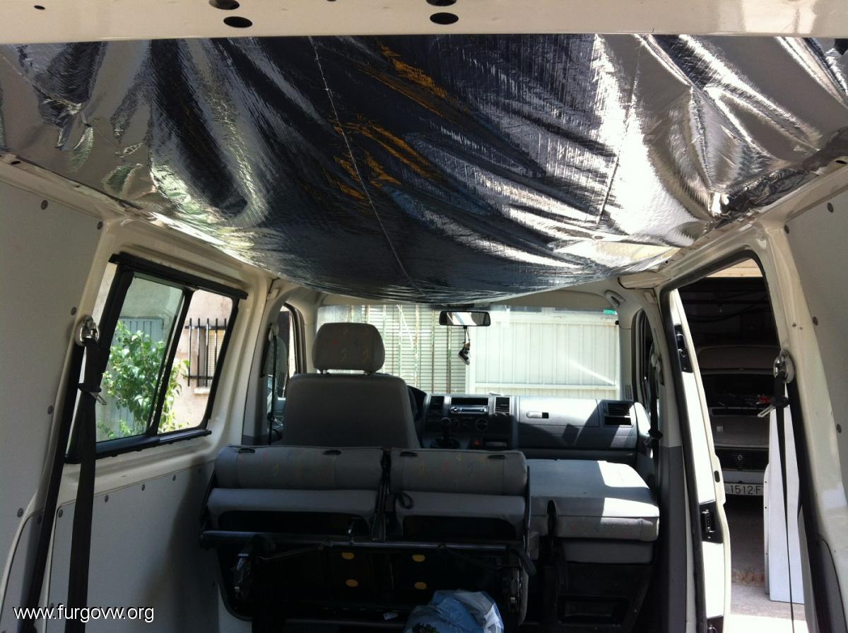

ahi van las fotos del aislado del techo,,, tela lo que he sudado....
primero a despanelar ,lo que mas cuesta:
echo esto ponemos ya el pliegue de aislante:
y a panelar, despues de abrir los huecos para los focos y he tenido que cortar el pliegue a la mitad, claro esto sobre la marcha:
y con esto y un bizcocho , mañana a por los laterales y a enmoquetarlos.... un saludo  .palmas

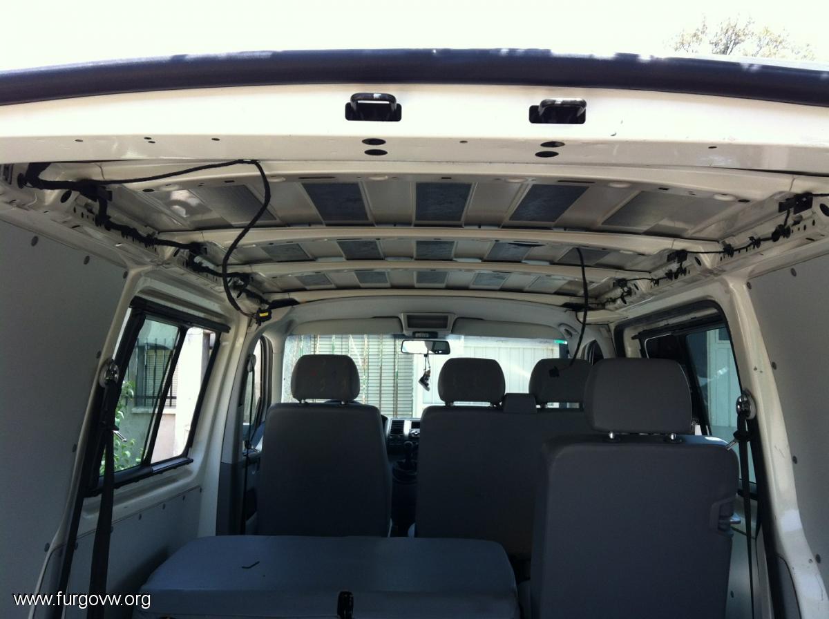

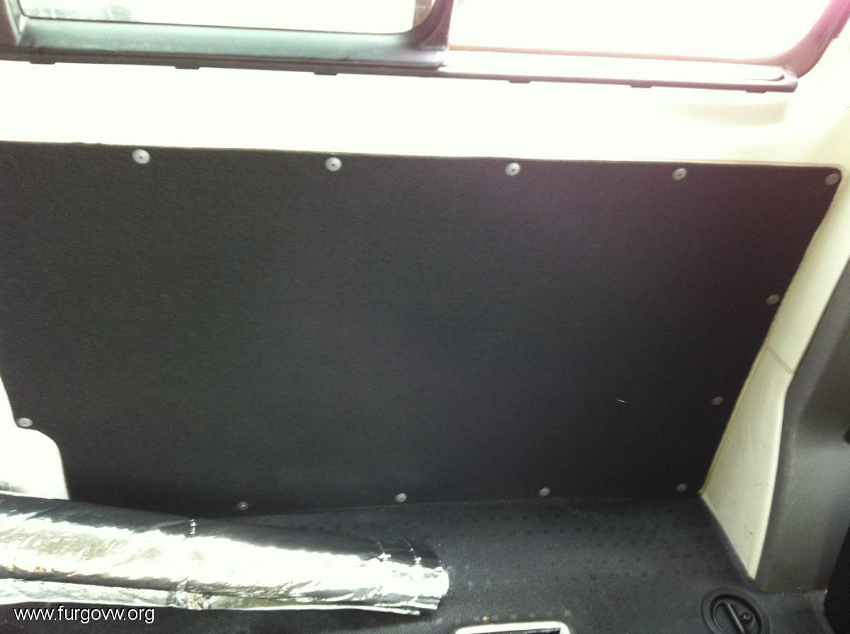

buenas a todos ,,,, otro adelanto, asi me he entretenido este fin de semana:
ydespues del aislado,, moqueta al canto:
un saludo a todos!!
