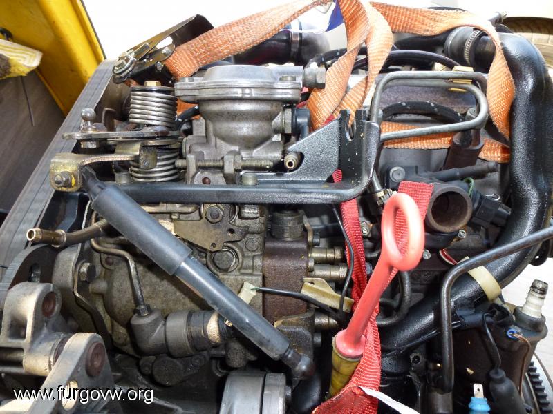

  Bueno pues ya tengo el aaz en la furgo para el cambio. Os pongo unas fotukis y de paso me decis si es ciertamente el aaz y no me la an metido :roll:

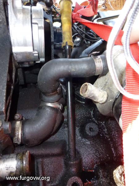

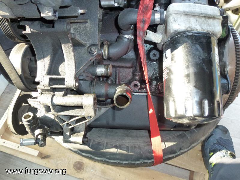

Este es curioso. Hay una T entre la bomba y la culata y de hay saca al enfriador de aceite. No se por qu esta asi...
Aqui hay un conector al lado de la salida de agua de la culata lateralmente, que tiene un monton de patillas, que tampoco se para que es, ya lo estudiare

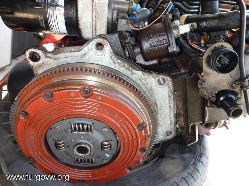

Tambien esta  pieza gris no la tenia el jx

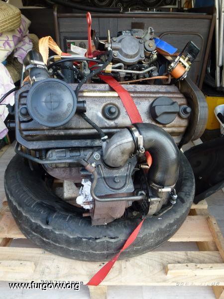

  Este es el motorcete que haber si hay suerte y es como me dijo, que no consume ni gota y que esta viva viva.

Si que es un AAZ sin dudas vamos!
el tubo que te falta del intercambiador no te preocupes ya que tienes que montar todos los codos del motor de tu furgo al AAZ ....los cables que lleve ese motor van todos fuera y se montan los sensores del motor de la furgo y mi consejo es que repases ya que estas todos los retenes y juntas al AAZ junto con una buena repasada a la culata,hibridar la bomba de gasoil del aaz con la del jx,bomba de aceite nueva,correas nuevas...y asi no tendras que volver a sacar todo de nuevo ya que tarde o temprano lo tendras que hacer...consejo de alguien que esta liado en el mismo verengenal y monta motor la semana que viene por fin!

  Es un AAZ, biennn. Al menos, es lo que necesitaba .baba. Gracias por el dato, que es inportante.
  Lo 1 la foto se la saco mañana, que ya tengo camara y de paso te la enseño en vivo, si es que todavia tienes ;) la pieza si no, te pongo la foto fijo.
  Precio, que este foro, es para echar una mano y orientativo para que nuestras furgos duren y tal, no para guardar cosas. 450 lereles 180.000 km .confuso2, pocos me parece. portes 25 E.
  Primera impresion, el tubo que engancha al carter, un poco sucio, osea quiza sople? sera normal???? Lo demas tiene buena pinta.
  Pienso meter el motor tal y como esta :roll:, me dijo que la correa tranquilamente 20000 o mas. osea 2 años mas o menos, y lo demas, ya vendra. Si tubiera sitio, quiza lo haria, pero todavia no tengo sitio y no quiero marear a nadie, lo monto y en el futuro proximo tendre sitio y ya le metere mano. Si tubiera sitio... ;). En julio a principios me voy de vacaciones con un poco de suerte, no tengo tiempo ni sitio para todo eso :-\.
  Pondre fotos del tema, y si os falta alguna me decis y ya lo sacare, ya que lo tengo a mano. Quiza se me olvide algo...

Estrujate el bolsillo y no te la juegues y minimamente hazle distribucion,tensor y bomba de agua!! Es un precio asequible a compraracion de el coste de reparacion en caso de rotura...ya que lo tienes fuera aprovecha que despues montado es mas lio!!!
Y no te olvides del famoso cojinete de agujas del primario a la hora de montar!

  La correa quiza me la aga, la bomba tambien. Esta vaca no tiene mucha leche... El rodamiento primario seguro.
tnttgn
yo pienso lo mismo. La correa por lo menos
saludos
T3tris
la correa ya que estas hay que hacerla, pero la bomba la veo innecesario......... aunque para gustos y bolsillos................
