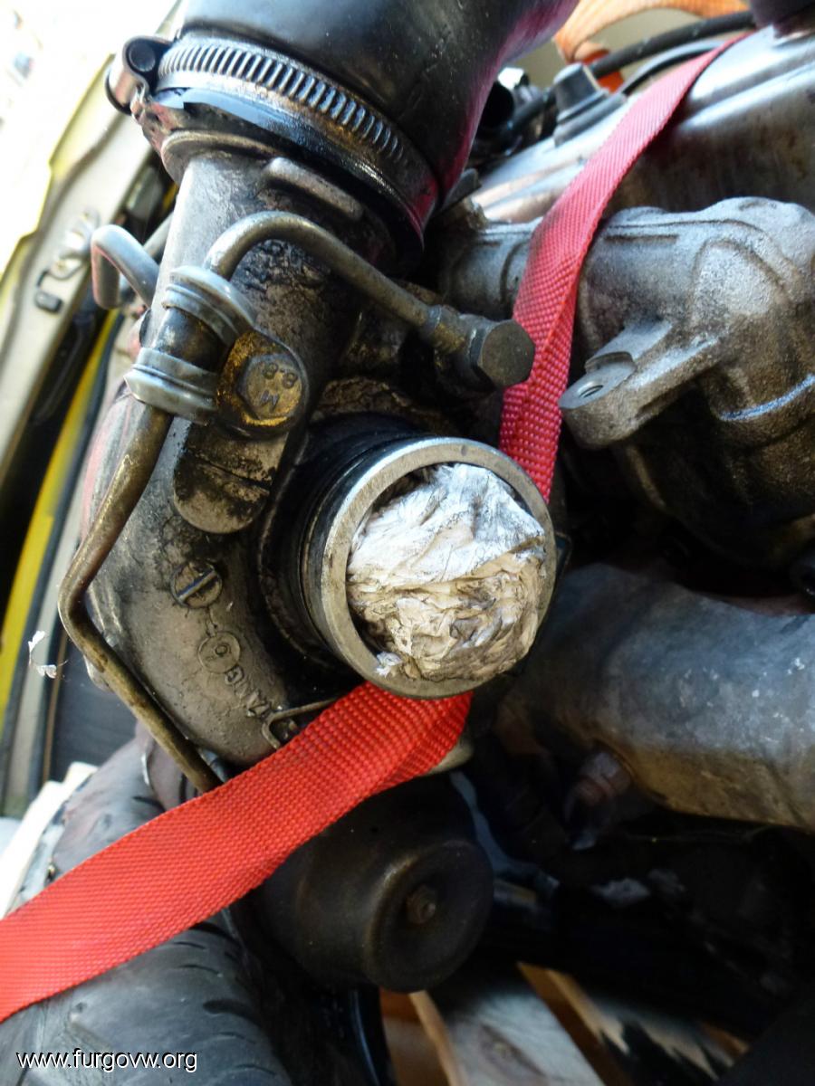

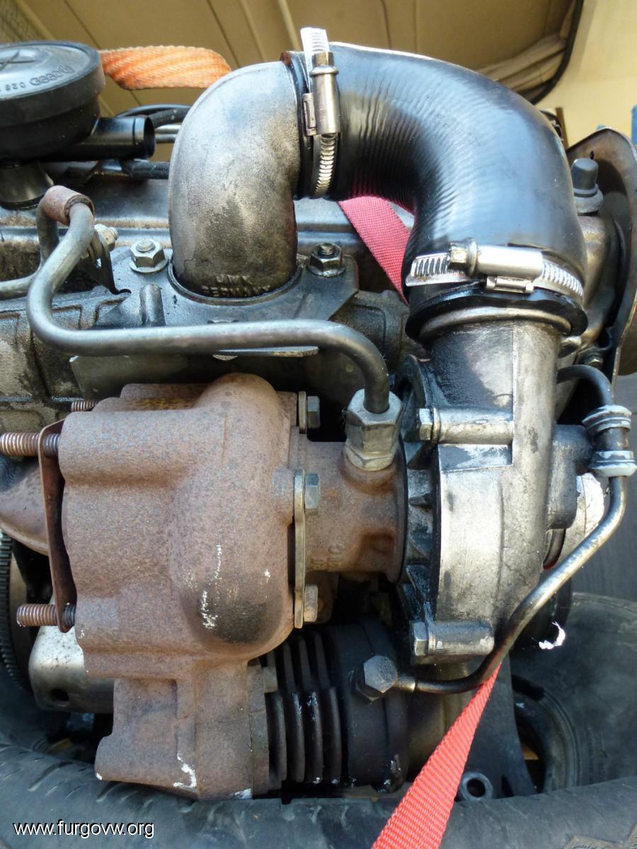

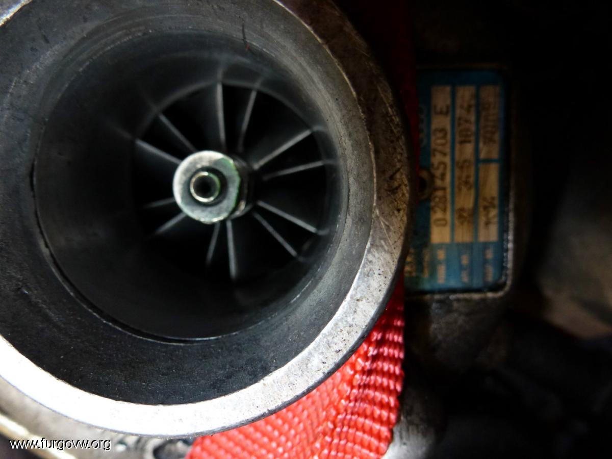

  Lo 1 haber que te parecen estas fotos del tubo del aaz.
Mario, te agradeceria las medidas.. gracias

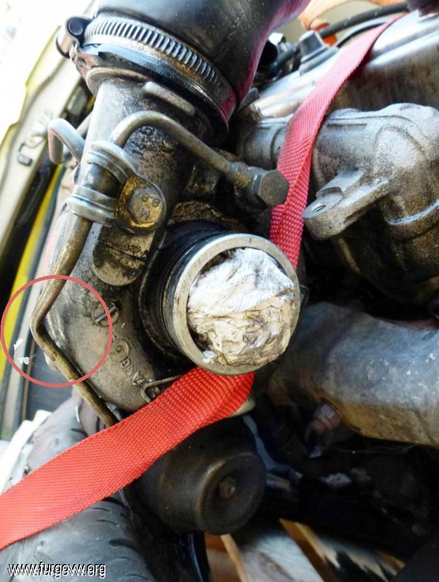

Revisa el tubo de la foto rodeado con un circulo rojo, parece que lo has doblado al levantar el motor con la correa roja
es el que lleva la presión para que se abra la  wastergate y se controle la presión de soplado del turbo.

 Tranki mariolora pienso que no sera facil medir el latiguillo ese. Lo del turbo Lo1 puede ser que en el viaje se torciera... Bueno paciencia, el lunes empieza el tema.
