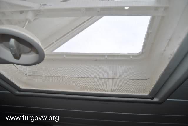

Pregunta sobre claraboyas...
Tengo los huecos ya echos y voy ha proceder ha poner el techo para acto seguido poner las dos claraboyas (dormitorio 40x40 y ducha 28x28)
Ahora tengo 4cm de grosor de aislante. Tengo que sumar 1cm del friso.
Ya tengo suficiente margen para colocar la claraboya?
Hablo de la claraboya fiamma vent 28x28
http://www.lulukabaraka.com/fitxaArticle.aspx?idarticle=CV28C
Pone max espesor 5cm y yo andare limando...
Podria montarlo?
La de 40x40 pondre la seitz mini heki plus. Esta tiene max 6cm de altura y voy sobrao.
En los dos casos tendria que fabricarme un marco de madera,tipo calce? O eso solo es por si no tienes espesor suficiente y hay necesidad de calzarlo?
I am here: http://tapatalk.com/map.php?mro1fo
Editado
papichulo
creo que siempre dan un poco mas, yo tengo una fiamma que le faltabam un par de cm y atornilla, cierto es que el marco y la claraboya se solapan muy poco, en cuanto a lo del marco se hace (creo) para que tenga mas chicha el tornillo y no solo los 0,8 de chapa.
tarmac
Ahhh ok ok entendido papichulo!!
Voy ha recortar 1cm en toda la vuelta al aislante. Le metere un marco de 1cm para que monte en condiciones las claraboyas.
