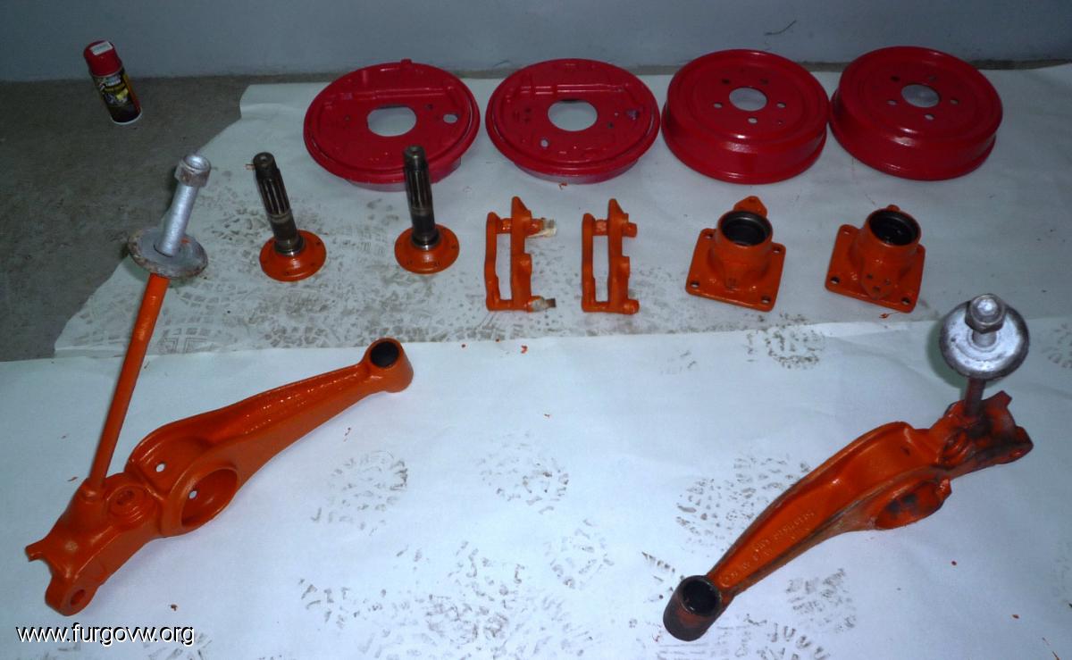

Seguimos con el trabajo, ahora ya un poco mas fino, tambores traseros con el pintado final pintura anticalórica roja
y zona interior de los mismos

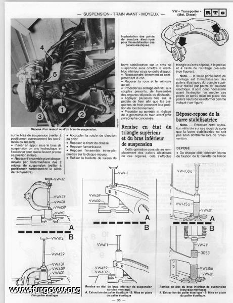

Una duda...
¿los silentblocs del trapecio superior delantero no llevan un punto de soldadura? ???
¿podrias indicar dónde?  merci
villullas
Hola, si que tiene un punto de soldadura, por la parte interna. Rotaflex y listo je je.

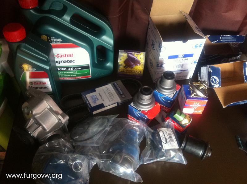

Me ekivoke d foto, en esta se ven varios de los repuestos k compre, silenblock, rotulas ... A los silenblock k me referia en el mensaje anterior es al negro k sale en la foto abajo a la derecha ...

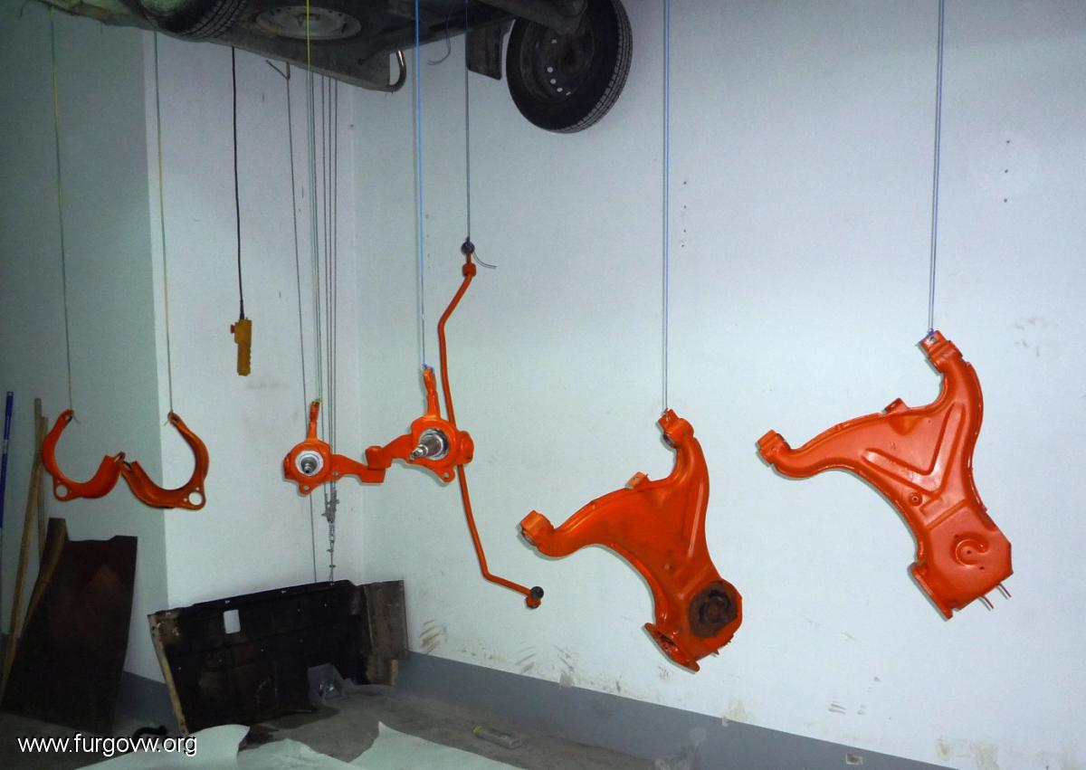

Aquí podéis ver como evoluciona la suspensión
Oxino y posterior capa de minio
y cuando se seque la pintura final.
Los silentblocks al final después de muchas penurias y romper los dos inferiores de la suspensión delantera los pondremos Powerflex. Ya os contaré cuando nos lleguen.
