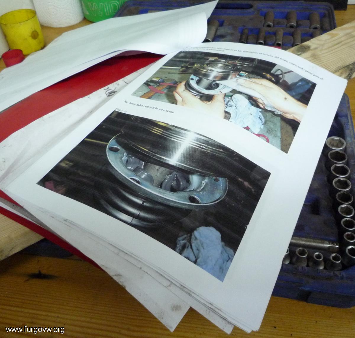

Acabo de ver este hilo que se me escapó y no vi en su momento, agradezco lo bien explicado y detallado con fotos tanto de Vilullas como de Lo1.
me llama la atención este trozo de respuesta de Lo1, esta foto................. ;D    mi bico nº 86      ;)
Cita de: Lo1 en Mayo 30, 2012, 22:37:54 pm
............................................los fuelles
muy importante las recomendaciones del foro a mano por si las dudas.........................................
con esto compruebo el alcance de mis publicaciones y lo útiles que pueden ser:
Cita de: alcasa en Octubre 18, 2011, 15:32:57 pm
....................................Con la grasa especial que nos viene en el kit, rellenamos el interior del fuelle, reservando grasa para el interior de la junta homocinética.
Foto  8
No hace falta rellenarlo en exceso
Foto  9

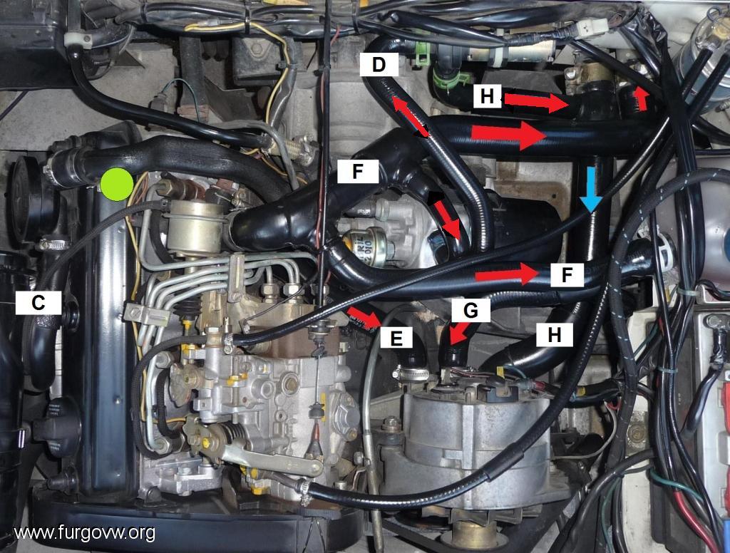

Chabi
Yo los tengo descargados en el móvil y me viene de perlas sobre todo cuando tengo que repasar los tubos del circuito de refrigeración , el sentido y demás ...
