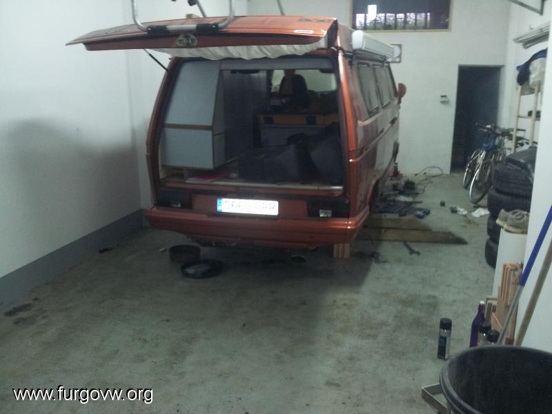

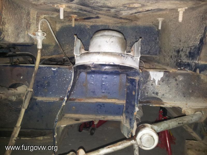

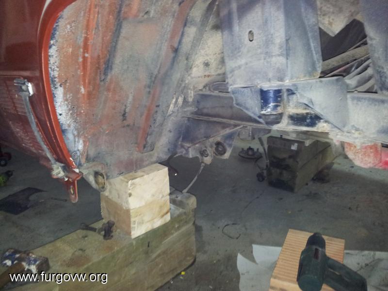

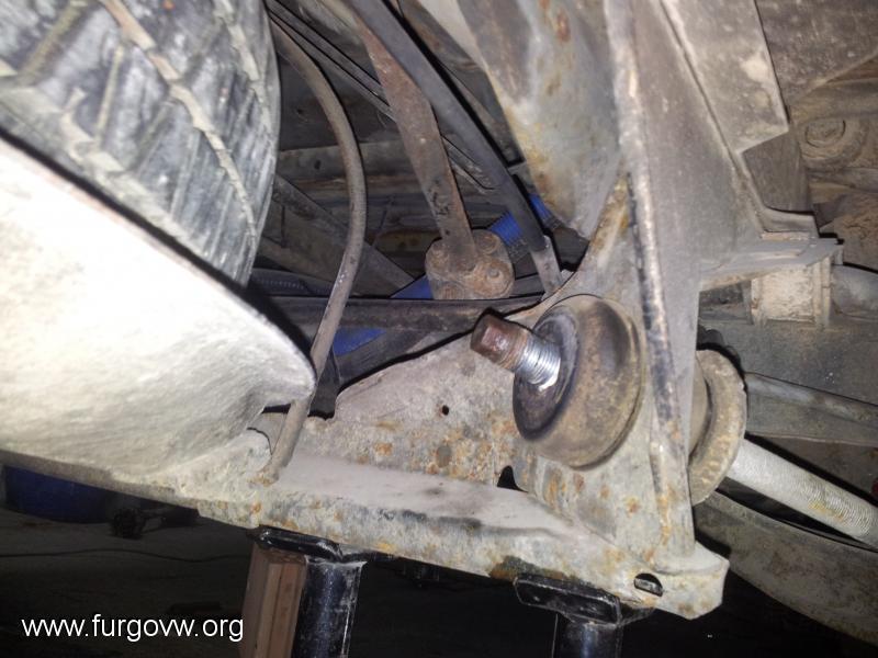

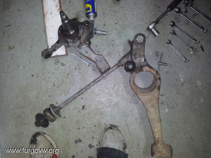

Pues eso nos hemos puesto al lio y no veáis lo que cuesta desmotar je je. aki pongo unas fotos
ahora nos pondremos  a soltar los de alante haber si salen mejor que los de al ante je je

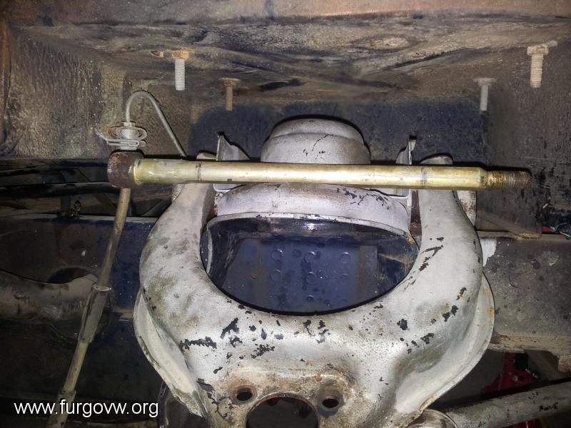

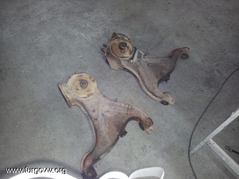

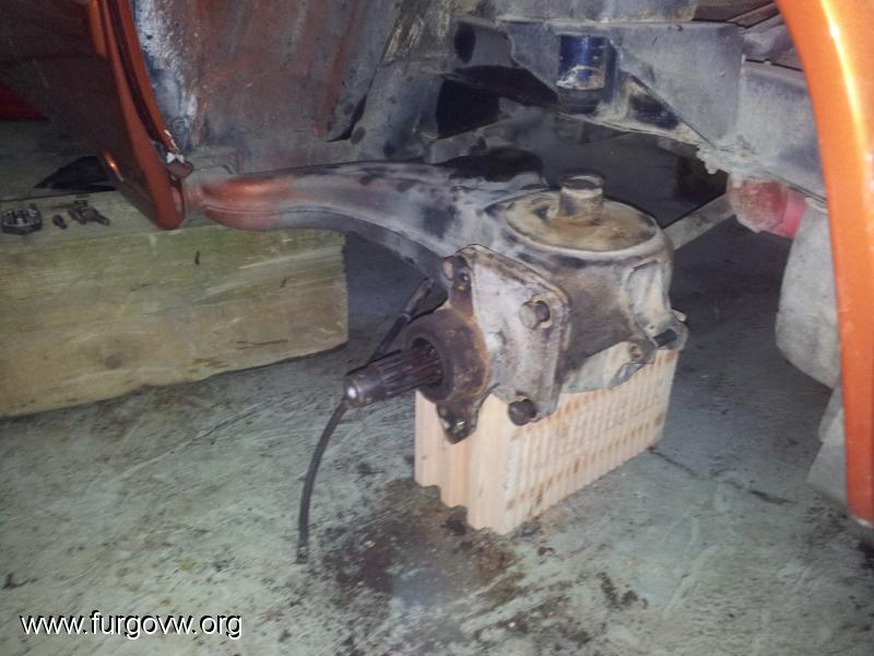

Al desmontar los triangulos de suspensión traseros ha salido esto
¿es normal que el orificio del tornillo sea rasgado?
lo mismo ocurre con el que esta en el exterior. Parece que el brazo se pueda mover aumentando o disminuyendo la convergencia con el tornillo del interior o variar la caida con el tornillo del exterior.

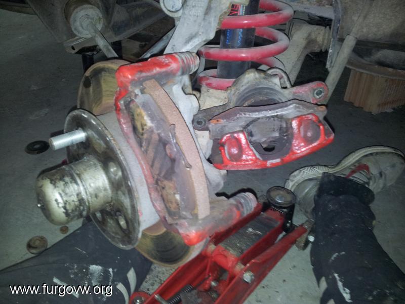

Ya tenemos desmontada la parte delantera. tendremos que hacer unas chapas nuevas para proteger los discos ya que estos estaban podridos y cuando llegue el material a montar. una limpieza de todos los componentes y pintar.

Esos agujeros rasgados son para alinear, uno convergencia y otro caida. Despues de montar todo lleva la furgo a alinear.
Lo1
Me imaginaba algo parecido, lo que no me queda claro es como se fija en la posición una vez regulada la convergencia y la caida, no veo nada que lo bloquee.........

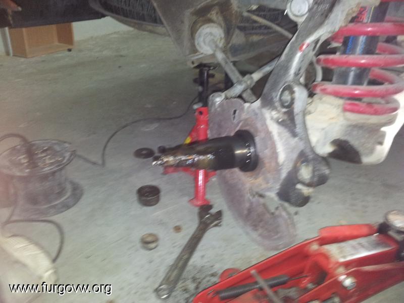

Bueno tras un pequeño parentesis, son los problemas de hacer la reparación en los ratos libres, continuamos quitando los silent blocks viejos
para ello y con ayuda de la radial, quitamos la goma de uno de los lados
a continuación le hacemos varios orificios en la goma con ayuda de un taladro
para al final con la ayuda de dos martillos
darle un golpe seco
y de esta forma salen todos sin ningún problema

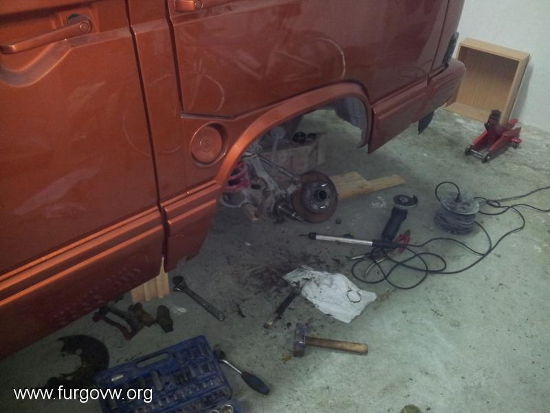

terminamos de desmontar los últimos elementos de la suspensión delantera
y tras rociar todas las piezas con un fuerte desengrasante
realizar con la pistola a presión de una gasolinera
una limpieza a fondo, el secado y pintado posterior en el próximo capitulo.

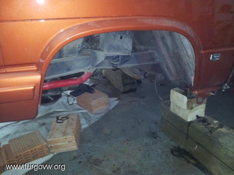

Ya que está todo desmontado es la ocasión de darle a los pasos de rueda una pintura antigravilla
¡la verdad es que queda espectacular!
Los frenos de tambor traseros también les toca su parte, repaso de toda su pieceria interna y una mano de pintura anticalórica.
Lijado de los portapastillas de las ruedas delanteras
mañana la pintura
