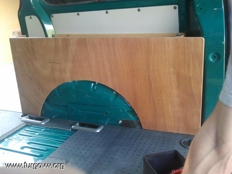

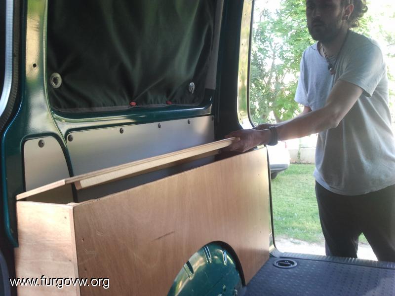

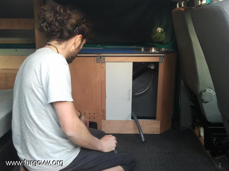

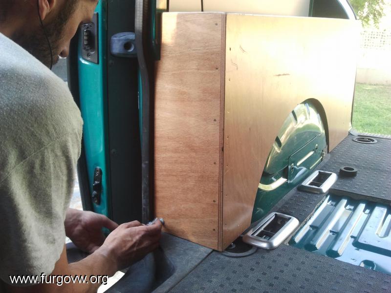

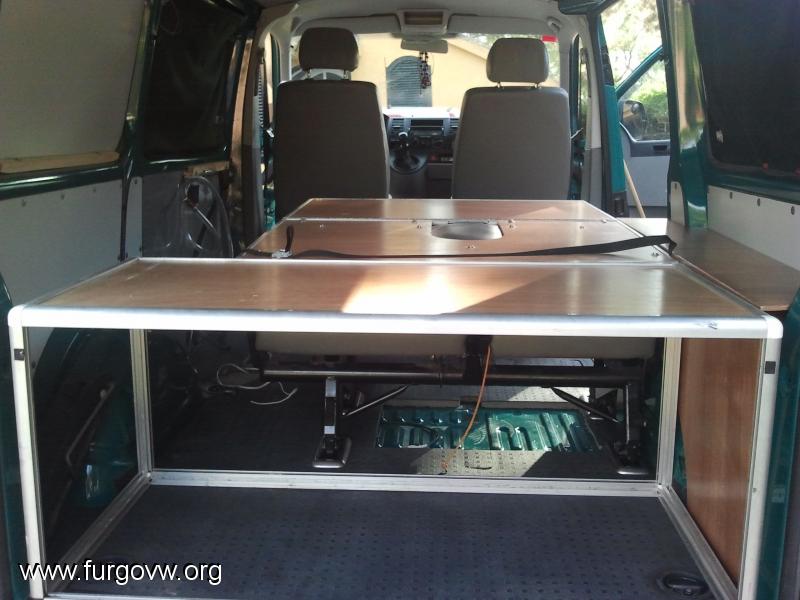

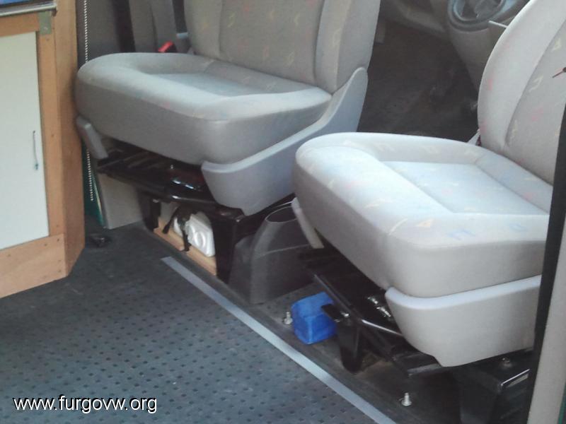

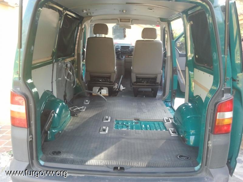

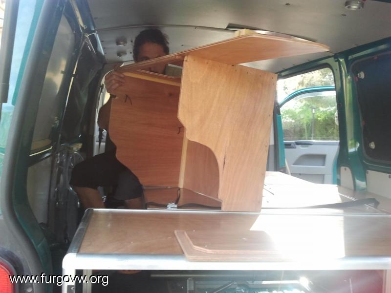

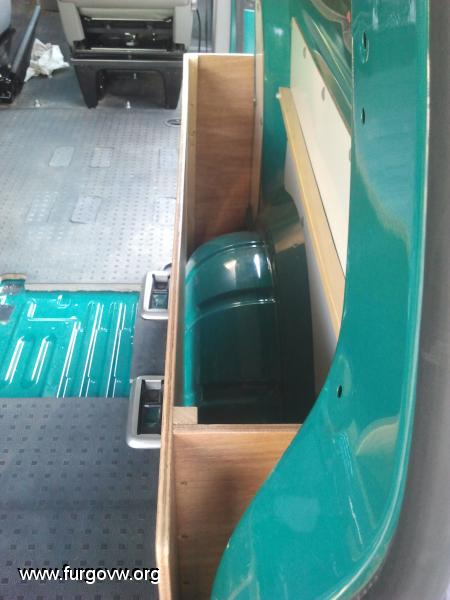

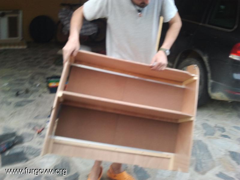

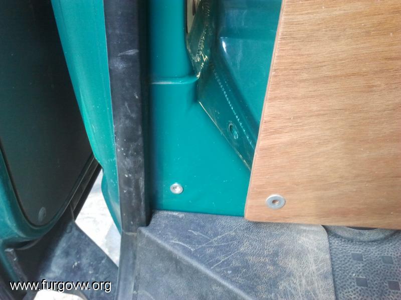

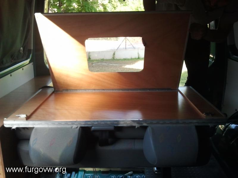

Hay van una cuantas fotos del despiece. He intentado aligerar el peso todo lo posible, que el diesel no esta para bromear con el. Por eso los mubles no tienen fondo. Las fijaciones a la carrocería son mediante roscas remachadas (una herramienta cara pero que se le saca mucho rendimiento en los trabajos con chapa) El deposito de agua lo situe bajo el asiento pero tambien puede colocarse en el paso de rueda en cualquiera de los dos lados. (a gusto del consumidor)

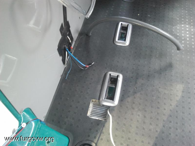

Furgo vacía. Retiré todas las garras de fijación de asientos que no iba a usar.
Estas dos no pude, las  tuercas estan tras el deposito de gasoil. Ya las quitare mas adelante.

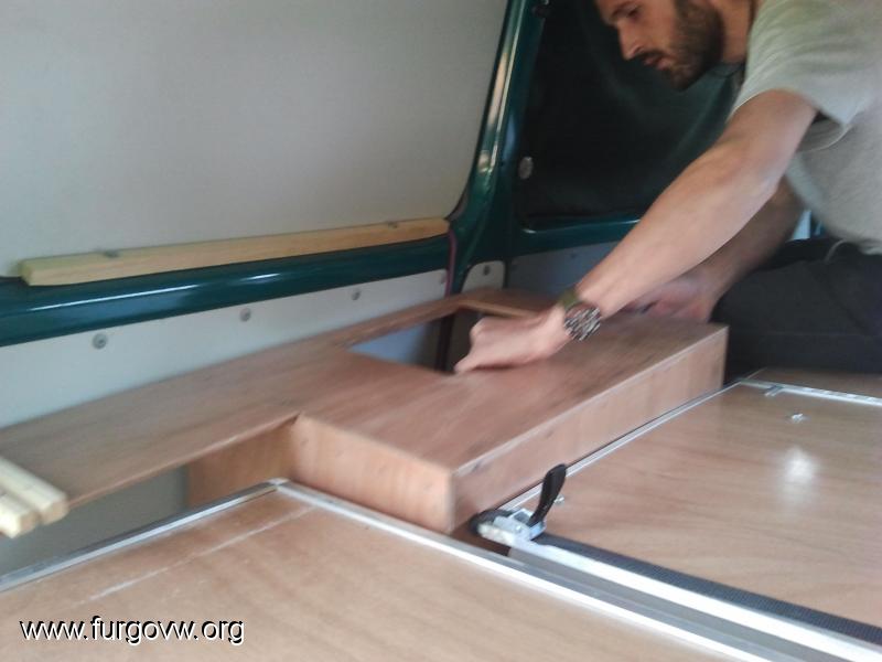

Mueble en el paso de rueda trasero derecho.
detalle rosca remachada de fijación

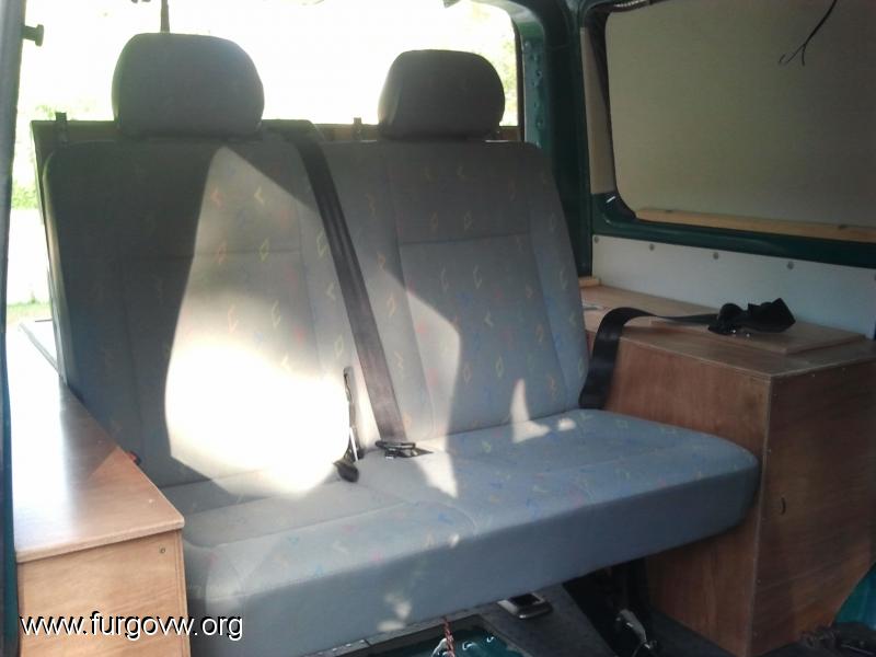

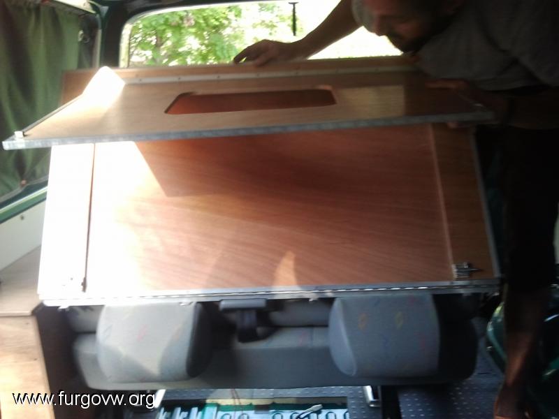

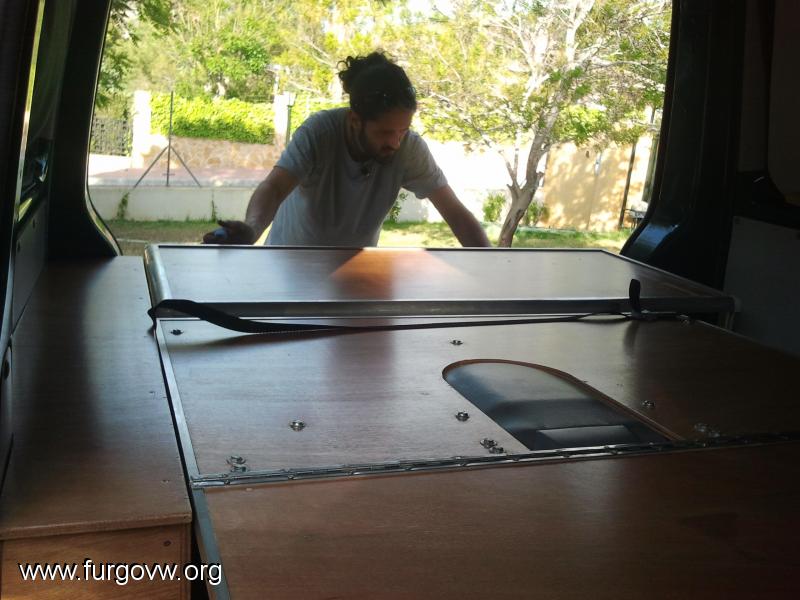

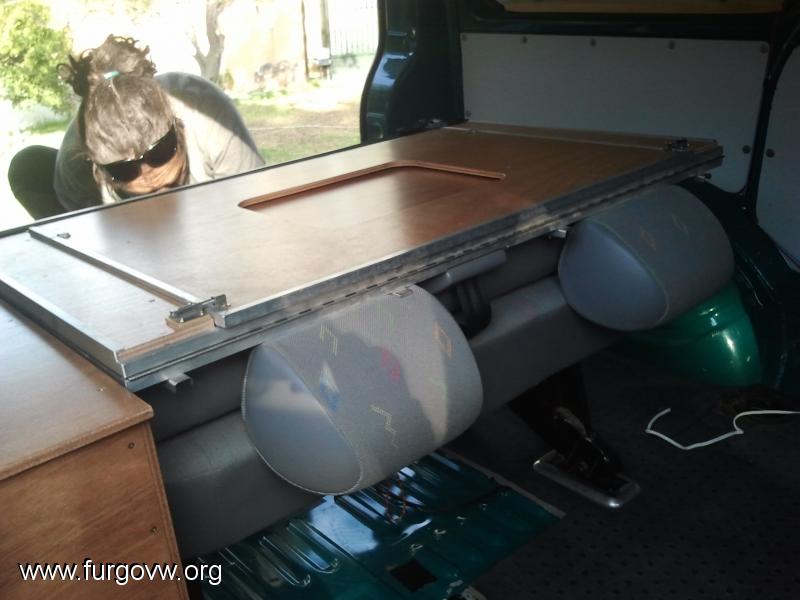

Cama hiper ligera anclada en el respaldo del asiento trasero original de la transporter. De casa viene en la segunda fila de asientos, lo he montado con los anclajes de casa pero en la tercera fila. Un poco follon porque hay que desmontar media furgo por debajo y alguna tuercas son de muy dificil acceso.

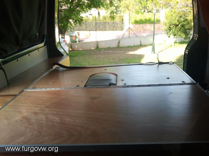

Todo desplegado..................

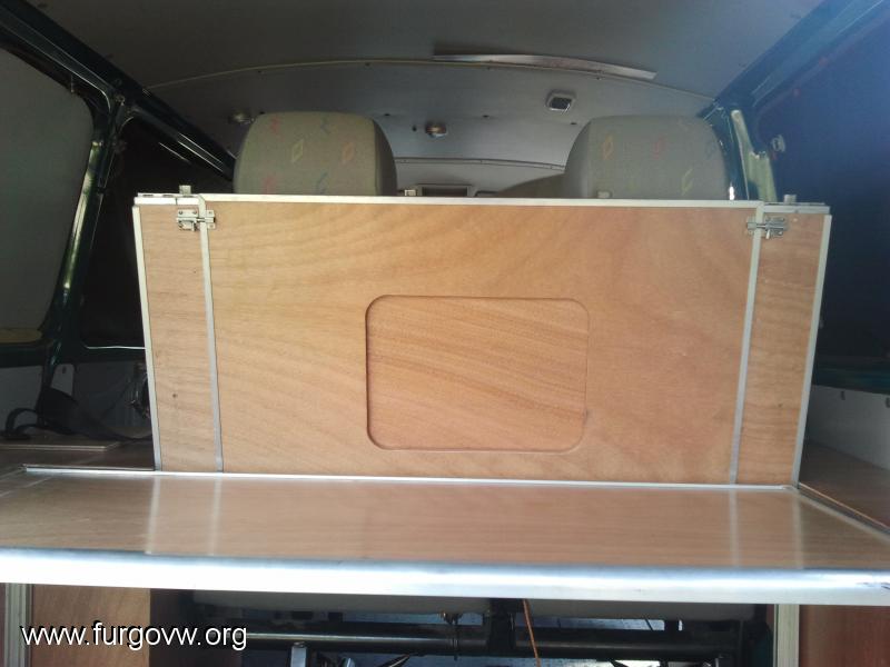

..............todo plegado. La cama solo ocupa 25 milimetros tras el asinto.

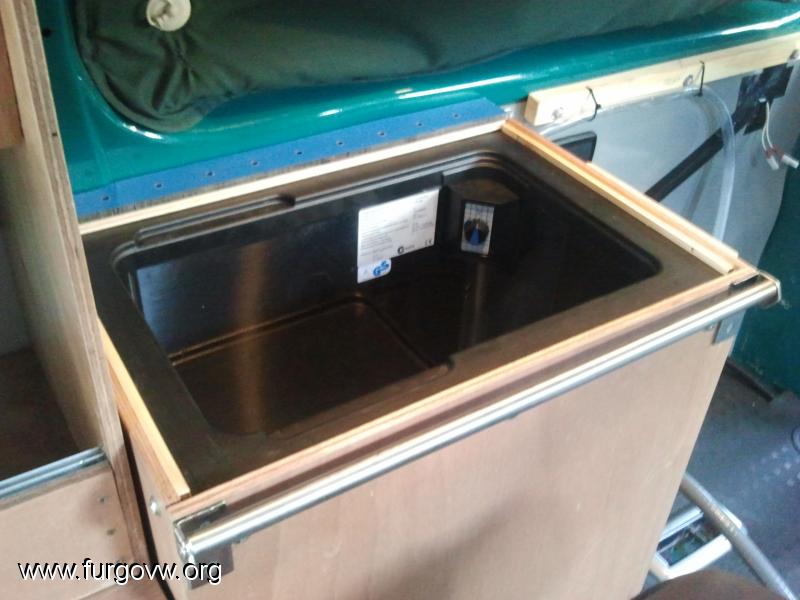

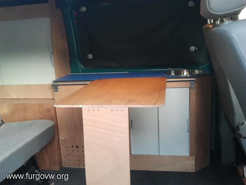

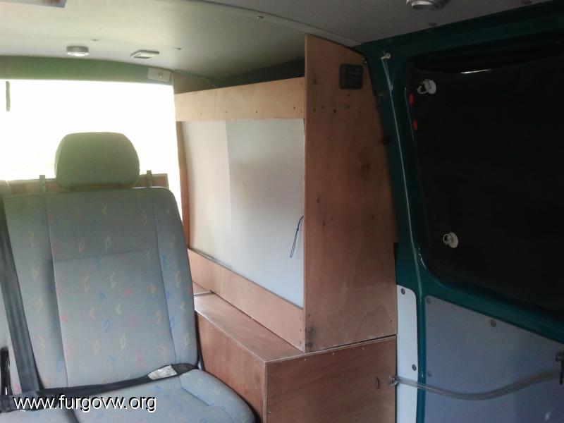

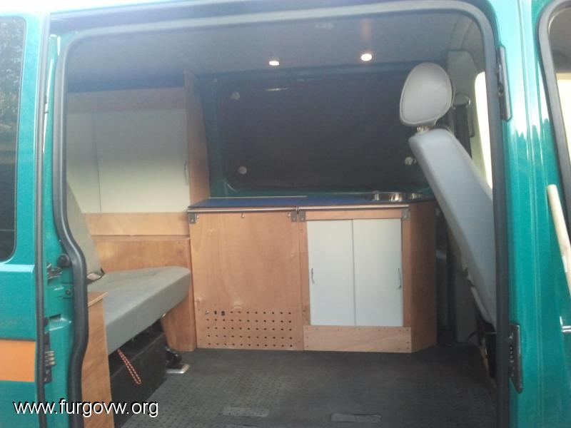

Encima del tambucho que cubre el paso de rueda trasero izquierdo va el armario y de ahi para adelante la nevera y el mueble cocina fregadero. A eso le unes dos plataformas giratorias y ya está.
Espero que a alguien le sirvan estas fotos igual que me sirvieron a mi las de otros foreros.

ENHORABUENA POR EL CURRO!!!
TENGO UNA PREGUNTA QUE NECESITO PARA MI CAMPERIZACIÓN.
¿CÓMO Y DONDE ANCLAS A LA BANCADA DE DOS LA TABLA ESA PARA HACER LA CAMA? EN MI CASO NO TIENE QUE SER DESPLEGABLE PERO LA NECESITO PARA LA BANCADA DE DOS DE LA SEGUNDA FILA...
GRACIAS Y ENHORABUENA D ENUEVO!!! MUY WAPA!
BETOWAGEN
longjavi
Mayo 15, 2012, 07:26:28 am #8 Ultima modificación: Mayo 15, 2012, 19:28:29 pm por longjavi
Cita de: BetoVWT5 en Mayo 14, 2012, 23:10:27 pm
Yo la ancle a la propia estructura del asiento con tornillos roscachapa, eso si tienes que plantearlo bien para que rosquen a la primera. Tambien podrias usar roscas remachables para que sea de quita y pon si te interesa.
