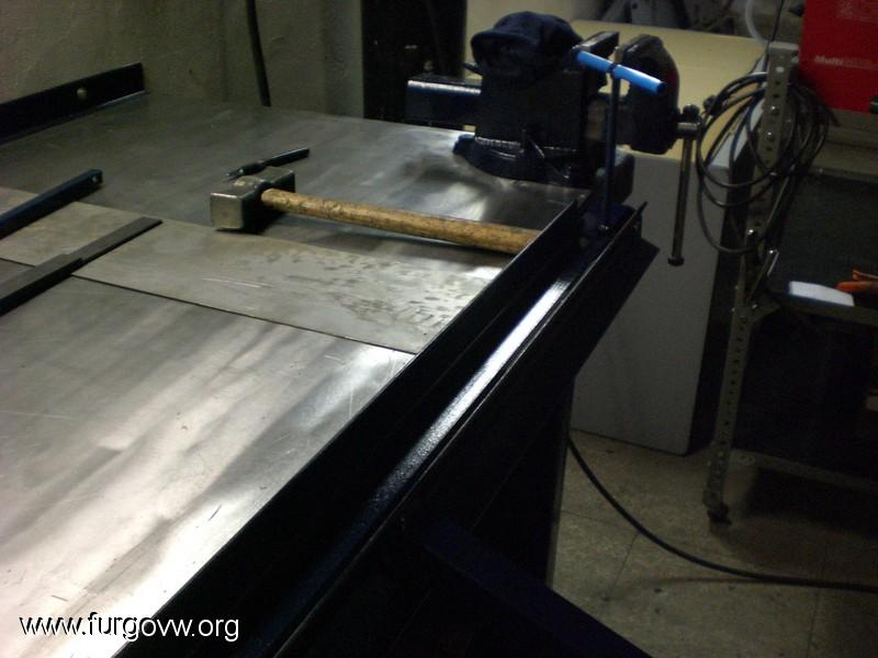

no hace falta ninguna prensa sale con un botador gordo y alguine ke te eche una mano a sujetar
Muchas gracias Javi, tienen alguna posición para montarlas luego o da igual?
javiseiscientos
tiene una posicion ya veras cuando tengas la nueva tiene un rebaje asinke es inposible ke lo montes mal ,desto hace mas de 2 años ke lo iza,jajajajjaj,neserio un tornillo de banco ,uno sujeta y sale dandole bien con un botador dela misma circunferencia sale hacia abajo limpias bien con cepillo y pones el nuevo ,lo mejor seria kitarlas con el puente puesto antes o despues de pintarlo alla cada uno trabaje

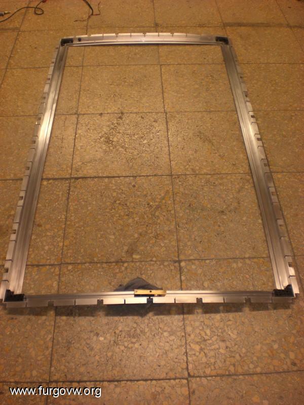

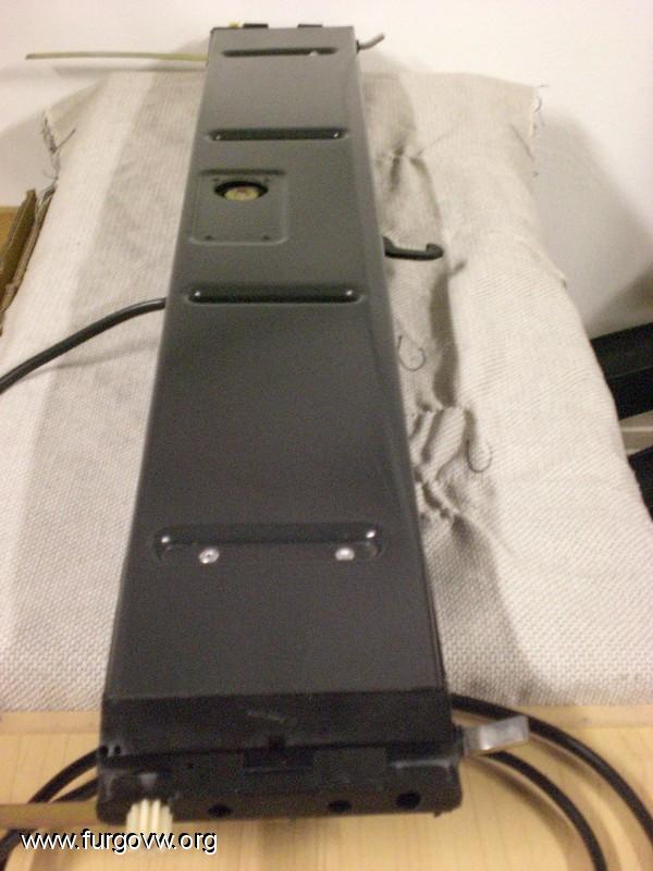

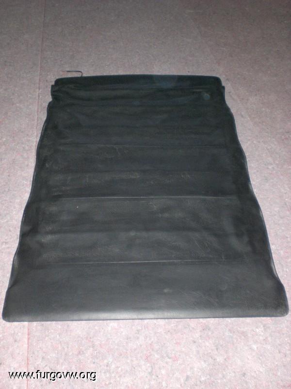

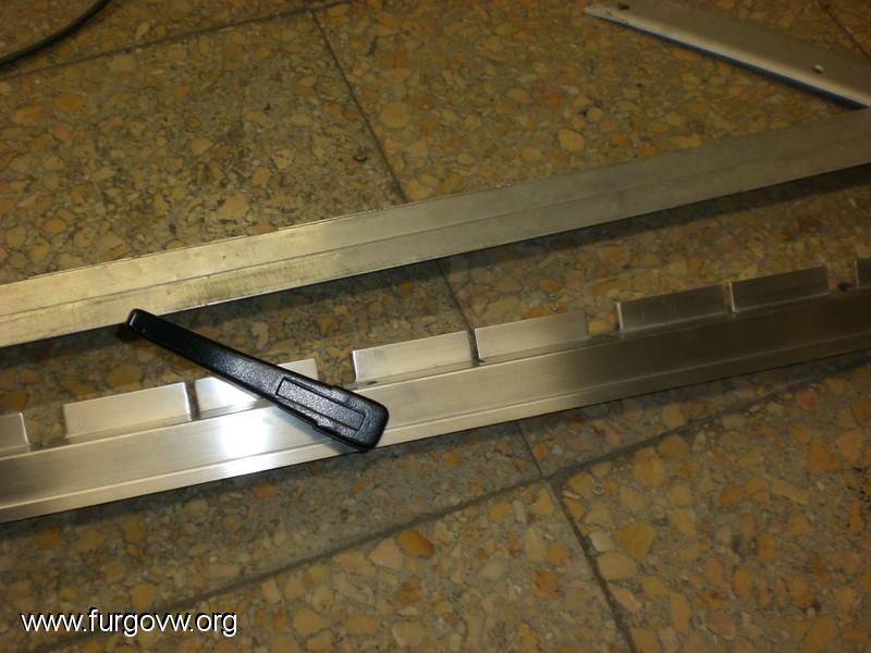

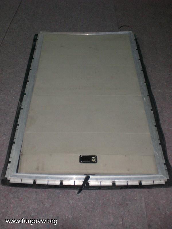

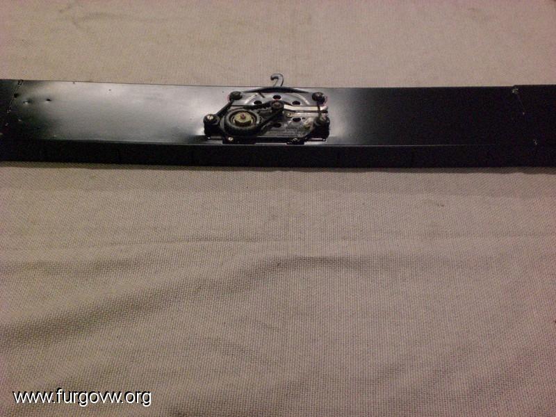

Después de buscar el techo westfalia y pensarlo bien he decidido dejar el techo corredizo y restaurarlo;
Puliendo la carcasa de aluminio el resultado es notable
Ya que está todo desmontado más adelante cambiaré la lona, por ahora todo el mecanismo funciona perfectamente y ya tengo un interruptor y dos finales de carrera para la apertura y el cierre.

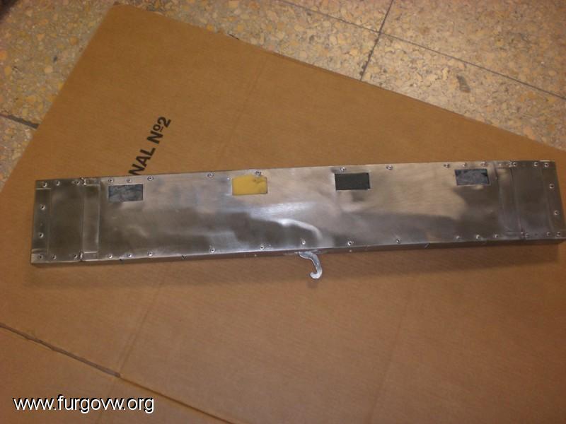

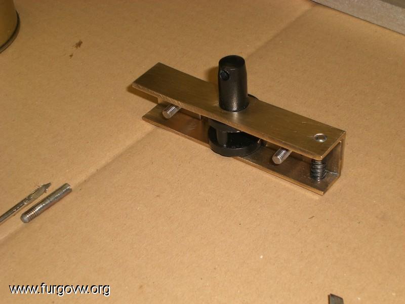

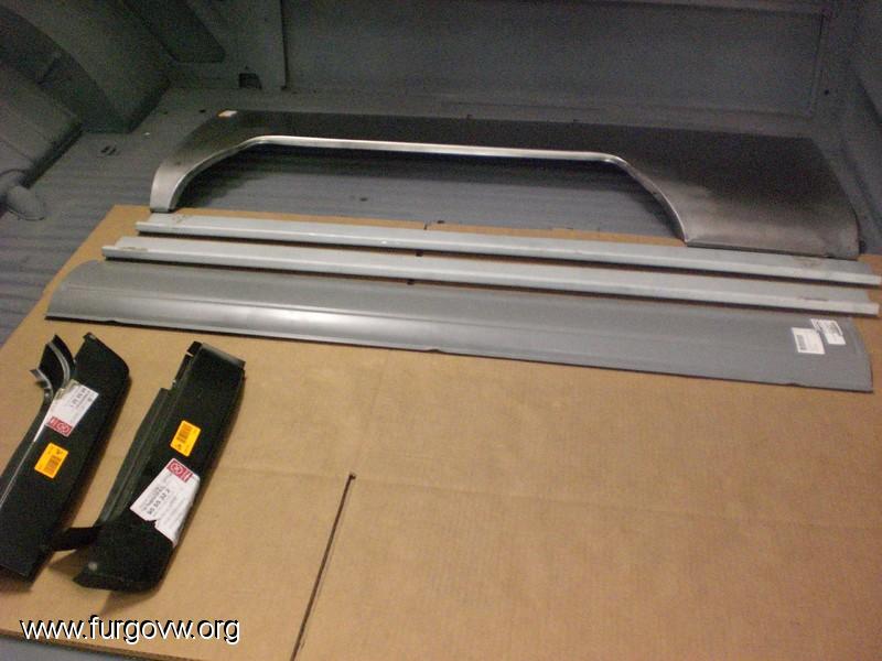

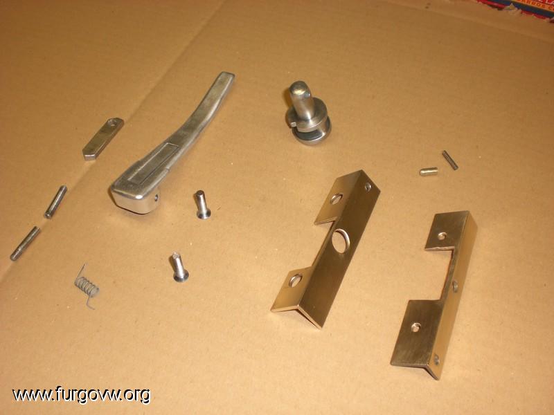

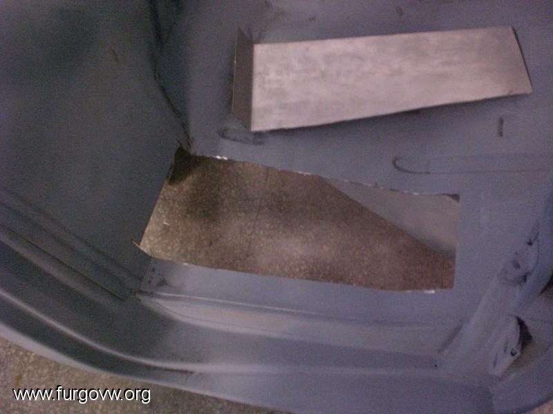

Algunas piezas que nos hacen falta para sanearla y alguna hecha
