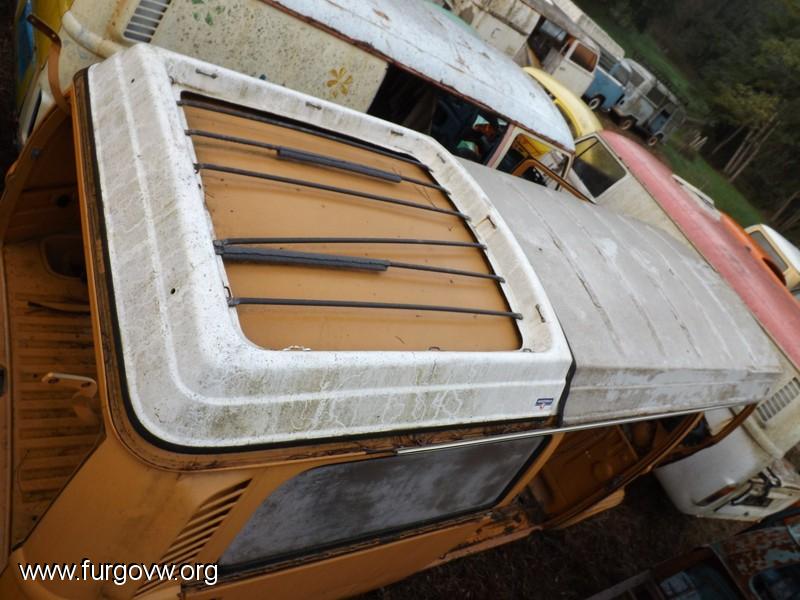

Os cuento un poco ya he encontrado el techo en Francia, pero es de una t2b, y tengo las siguientes preguntas;
- Es el mismo hueco que el de la t2a o hay alguna diferencia respecto este?
- Y la pregunta del millón que precio creéis que es justo con transporte incluido a casa del techo completo?
Gracias de anticipado

Alipustre
Cita de: Agosarat en Octubre 25, 2012, 12:23:04 pm
Es este en cuestión
300€ aproximadamente??? El techo de la T2A y T2B es el mismo.
locovw
si no tengo mal entendido, aunque este montado en una B este techo es de A, los que se abren al revés de los de ahora, diría que sólo lo montaban las B, y este lo habrá puesto en la suya, así que no tienes porque tener problema, a parte de lo que te han dicho...el techo en si es el mismo, cambian las entradas de aire al motor y lo demás que ya sabes...
Precio...hombre...pues depende de la parte de Francia (sud-norte) pero max. con porte 350-400€, pero creo yo que te sladrá más cuenta subir a buscarlo
sergivw
Coincido en que el techo de la foto es precisamente de T2a. Por otra parte aunque no lo hubiera sido, seguro que el de T2b se puede montar sin problemas. Yo he visto más de uno.
javiseiscientos
Ese techo   se monto asta el año 1973 incluida las t2 b
belenek
en que parte de francia? lo digo por si esta cerca.... .malabares igual mandarlo desde aqui seria mas barato
osorio3

Alipustre
No estaria nada mal que nos digas donde lo has encontrado ya que por lo que veo hay muchas donantes.
Gracias.

Octubre 27, 2012, 09:42:26 am #130 Ultima modificación: Octubre 27, 2012, 10:04:56 am por pep 242
a mi 300 eur con portes me parece buen precio
Refinero
El porte de un techo no debe salir nada barato desde Francia. 300 me parece incluso barato. PEro empieza por ofrecer poco.
Agosarat
Octubre 28, 2012, 17:49:26 pm #132 Ultima modificación: Enero 14, 2017, 19:29:56 pm por Agosarat
Bueno muchísimas gracias a todos por vuestra opinión  .palmas.
El techo es bastante caro es el techo westfalia y el techo metálico completo. Intentaré vender el techo corredizo de tela y esperaré un poco a ver si sale algo más económico pero viendo como está el mercado será difícil.
