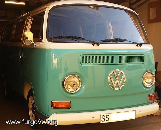

No me habia fijado en el detalle de la matricula, de mi city. Hay un par de ellas, de alguna tienda surfera y de ropa, que andan rodando por la city, muy bonitas.
no conozco muchas matrícula San Sebastián

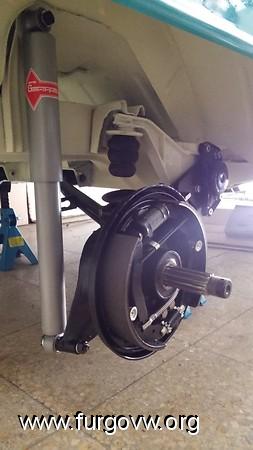

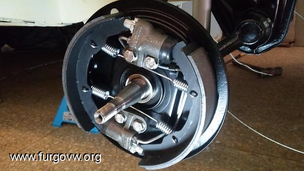

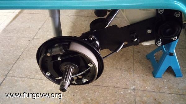

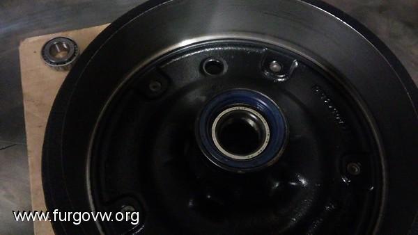

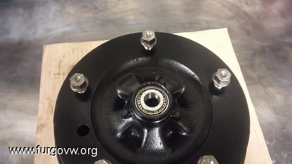

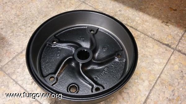

buen trabajo en los bujes traseros, retenes de doble labio, rodamientos de calidad, grasa y listos para montarlos

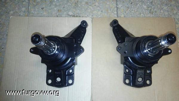

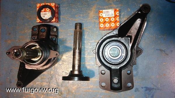

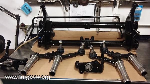

siguiendo el trabajo en los bujes tiempo para el puente delantero, con las rotulas cambiadas, así como rodamientos y retenes

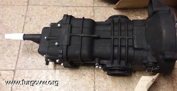

Caja de cambios nueva restaurada por Rancho

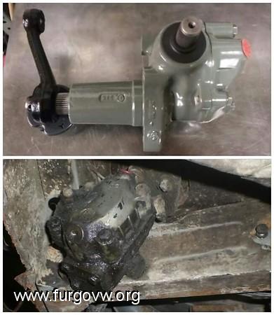

Caja de dirección restaurada, el antes y después

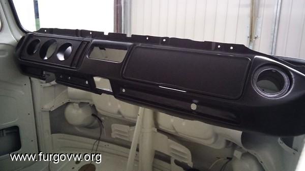

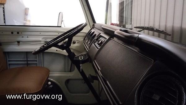

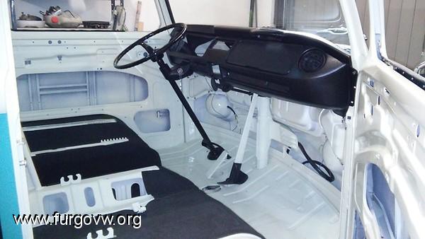

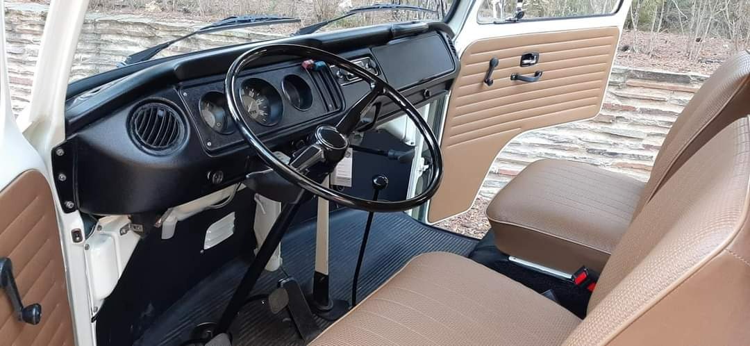

salpicadero, volante y todas las piezas de plástico restauradas y pintadas

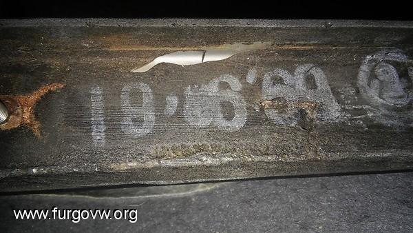

interior del salpicadero fecha de fabricación, pequeños detalles

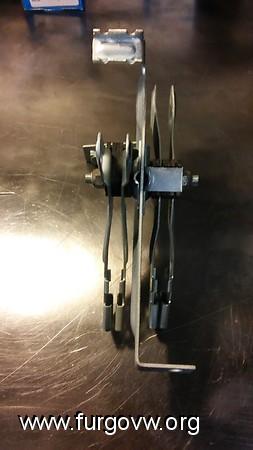

mecanismo de calefacción restaurado y galvanizado

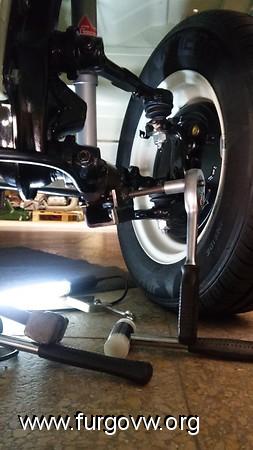

pequeño útil que fabrique para montar las abrazaderas de la barra de torsión, con la goma nueva es difícil montar la abrazaderas solucionado.

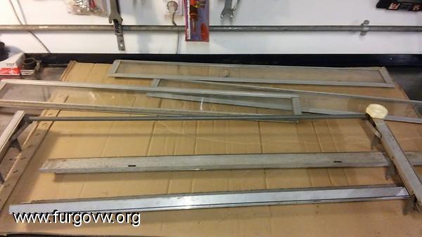

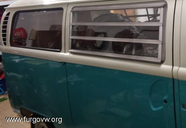

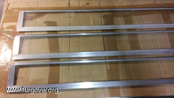

la ventana westfalia la he restaurado y cambiado todas las juntas ahora falta la otra
aunque no se ve bien en la imagen, la lámina de arriba no está restaurada, la del medio está con una pasada y la de bajo terminada

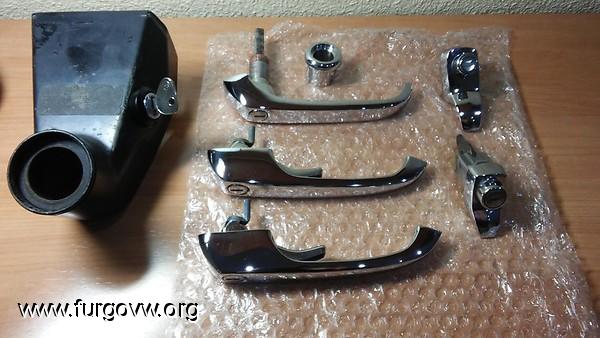

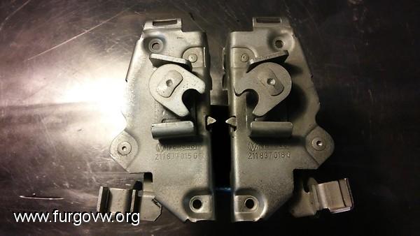

el set de cerraduras de la furgo todas originales del 69 y amaestradas con una llave y cromadas nuevas

Me ha gustado la fecha de fabricación del vehiculo, plus erothique.

buen trabajo,las ventanas tan quedao de lujo,
con el curro que tienen cambiar las gomas jjj un saludo.

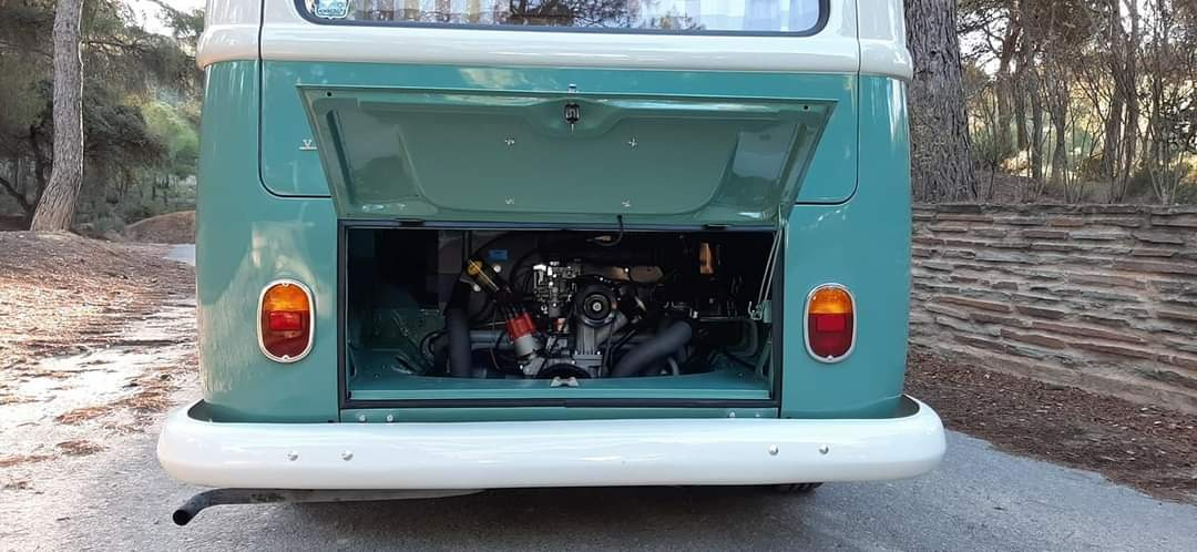

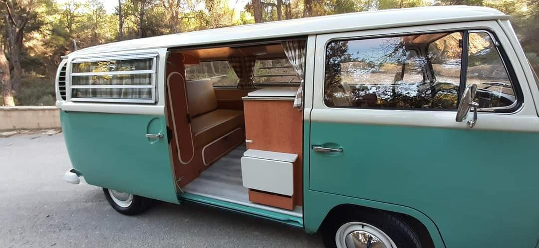

Enero 04, 2023, 21:34:19 pm #221 Ultima modificación: Febrero 06, 2023, 08:12:42 am por Agosarat
AntonioOC

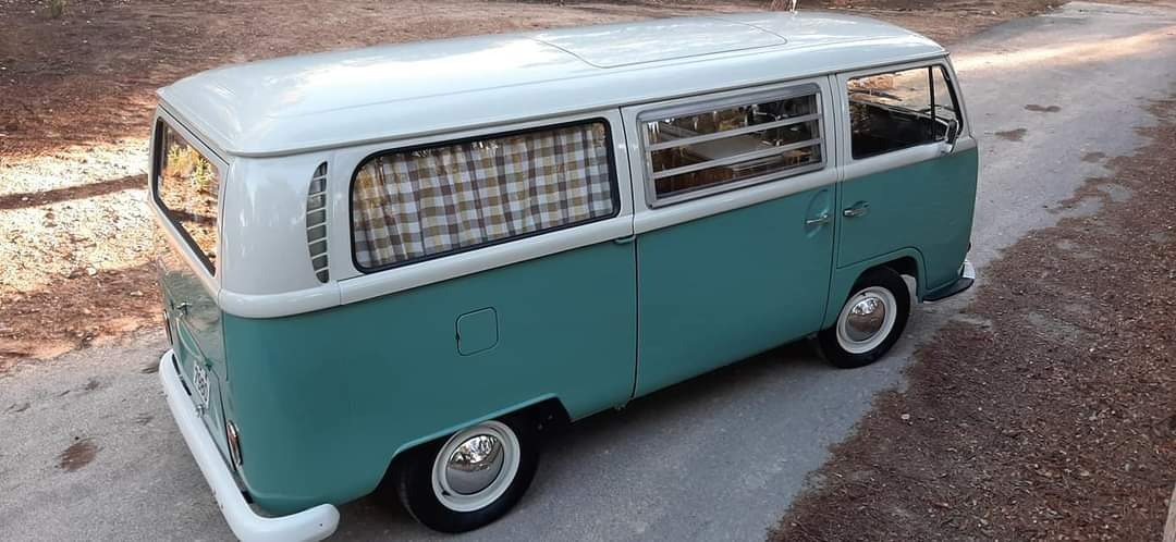

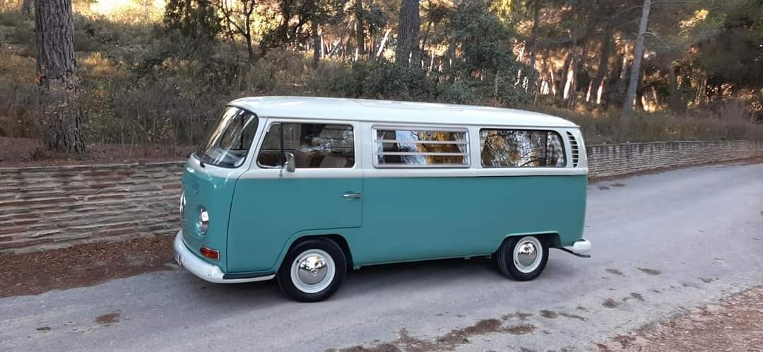

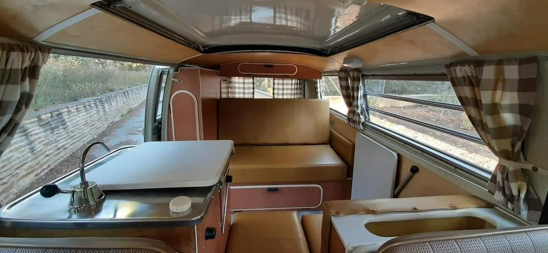

Cita de: Agosarat en Enero 04, 2023, 21:34:19 pmDespués de un tiempo, se vende la furgo. Así quedo la restauración. Un saludo
Que bonita se ve, que precio tiene?
