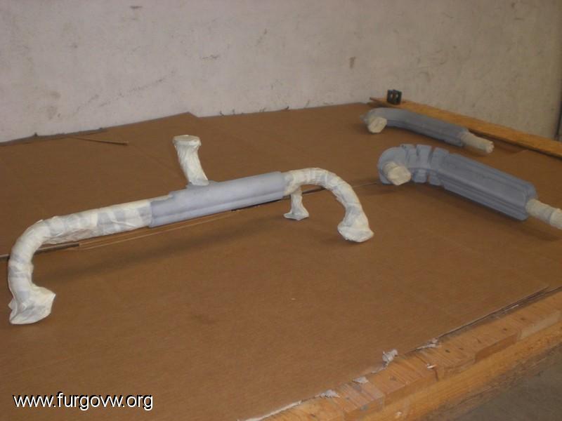

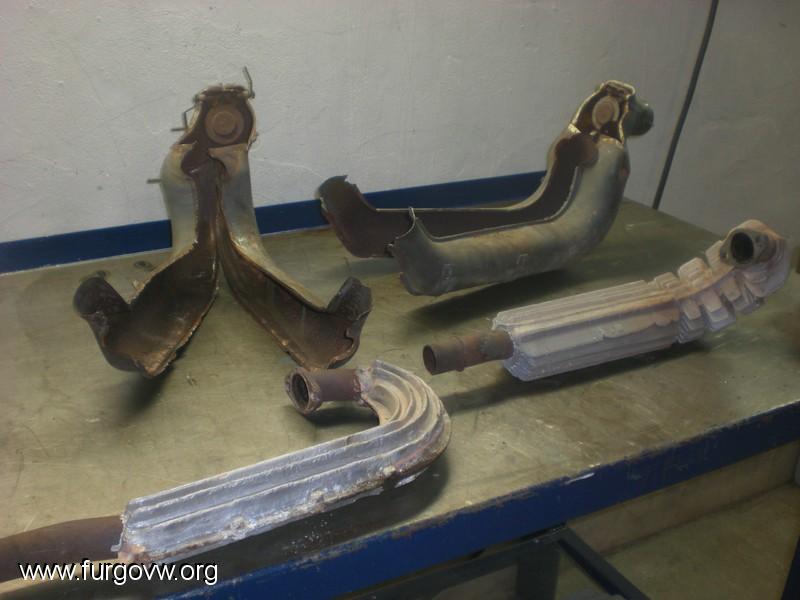

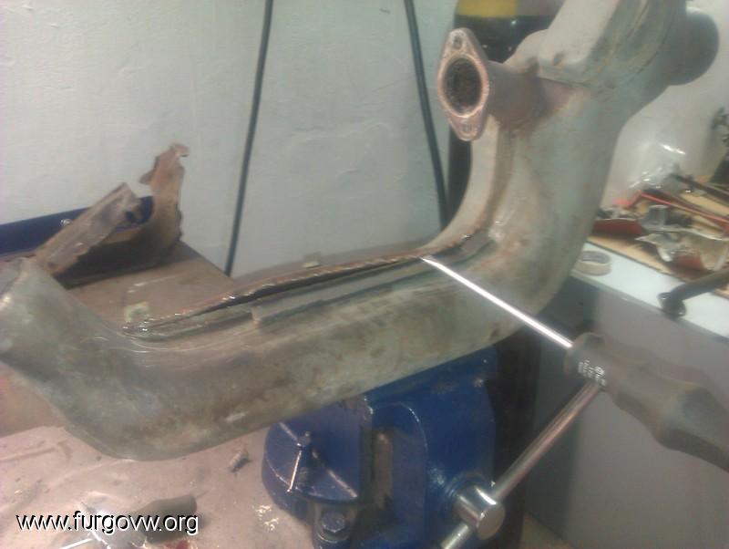

Colectores de escape desmontados, es bastante sencillo, solo basta un destornillador o palanca, una chapa de acero para no marcar el colector y haciendo palanca vas abriendo la pestalla que cierra las dos mitades del colector.

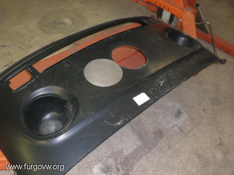

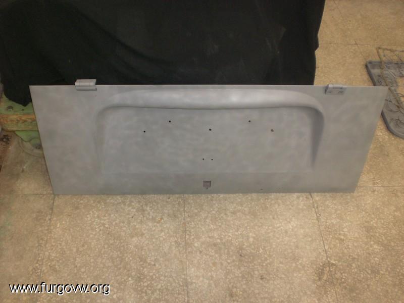

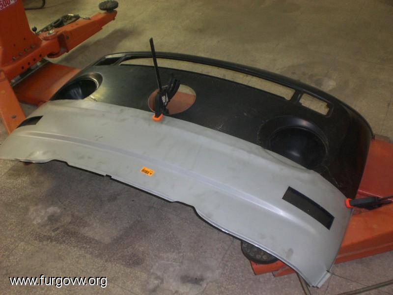

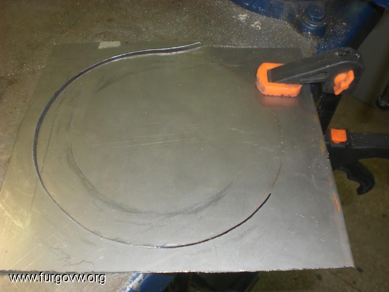

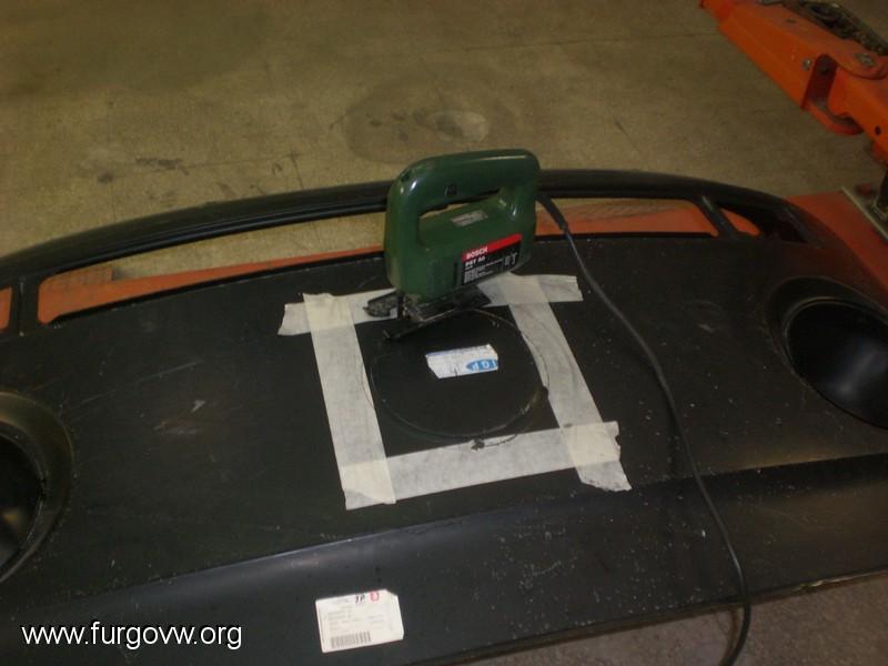

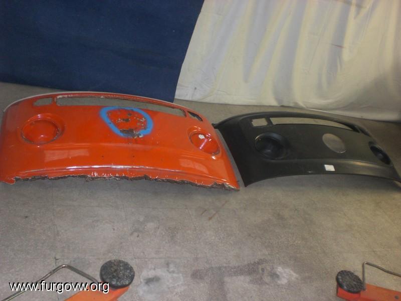

Para alisar el frontal delantero corte un trozo de chapa redondo del mismo tamaño que el corte en el frontal.
Presentando la parte inferior del panel t2a
Aprovechando el panel viejo recortaré las esquinas de la rejilla para tapar los intermitentes superiores del frontal nuevo.

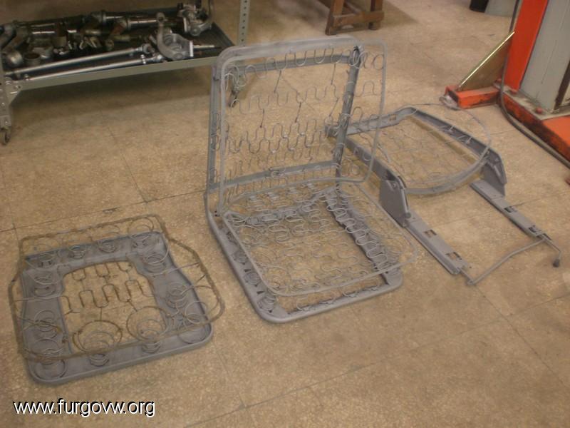

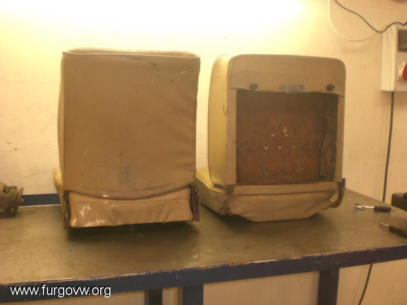

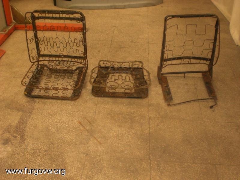

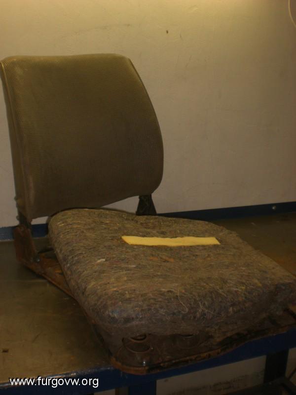

Para sanear también los asientos delanteros los he desmontado para que los arenen también.
Con lo que parecían y lo que son  .meparto .meparto

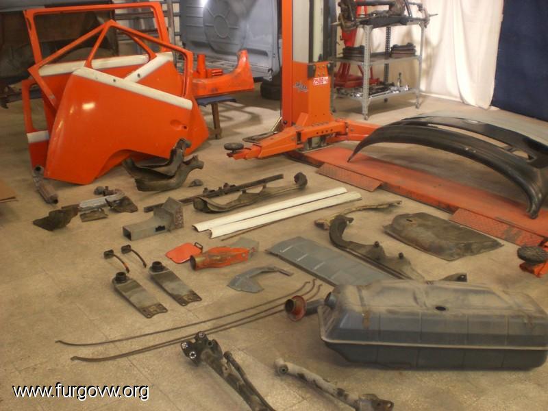

Bueno ya todo listo para chorrear

Agosarat muy buen curro, ya verás como el tema de colectores es fácil y te ahorras una pasta. Yo lo hice en la mía y de P.M. Los míos son diferentes al ser type4 pero la misma historia.
Hay que intentar restaurar lo que tenemos, que luego se compran las cosas con muy buena voluntad y te cabreas al ver que muchas cosas no tiene la calidad esperada, que las cosas son brasileñas a precios alemanas, etc...  >:( >:(
Suerte y muchas  .fotografo

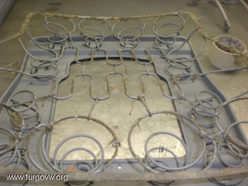

Bueno os cuento como van las cosas;

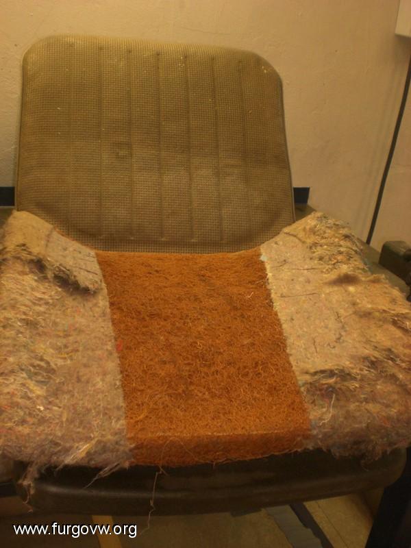

Los más pequeño está arenado, este el resultado siempre con alguna sorpresa de chapa agujerada por el óxido.
Como el asiento tenía un poco de cola la arena rebota y no se quita entonces hubo que quitarla después rascando con una cuchilla

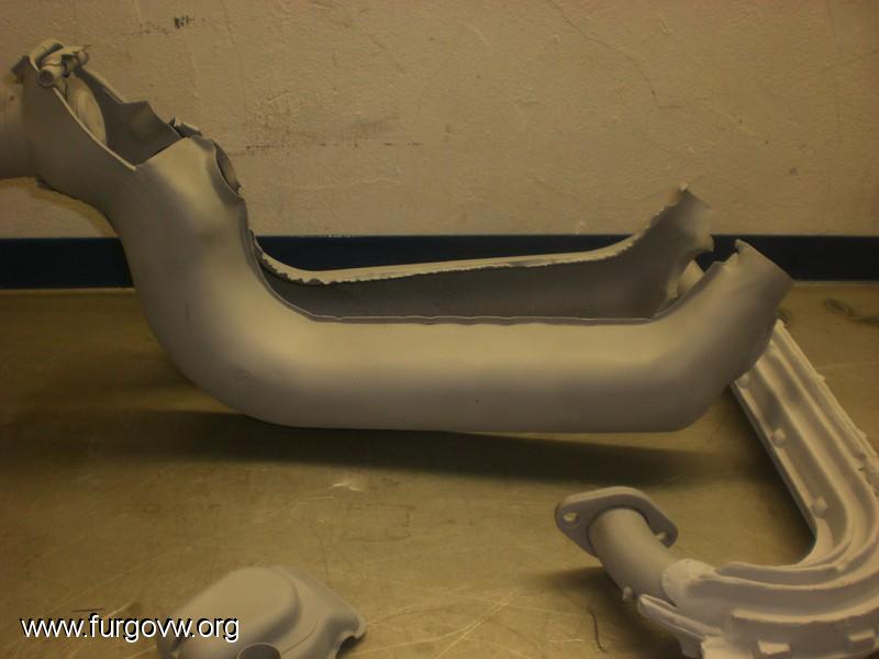

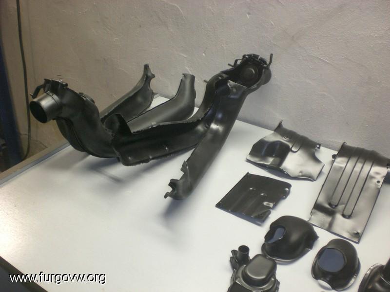

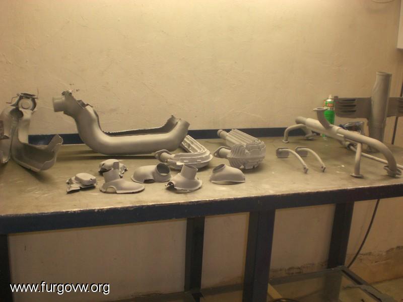

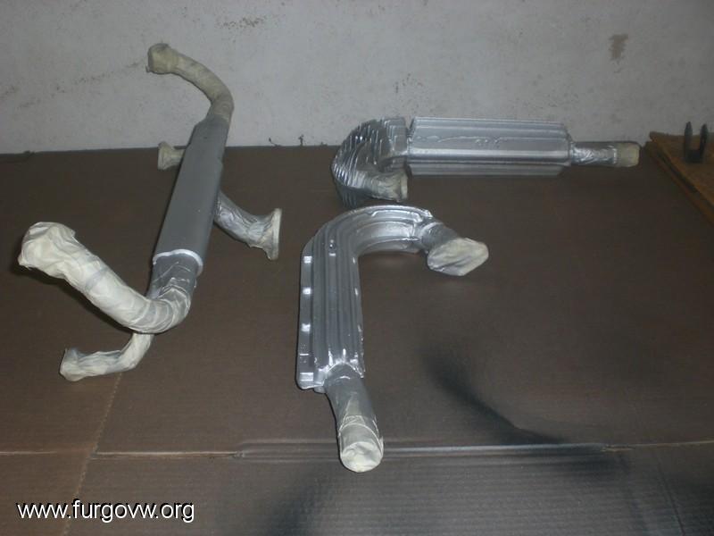

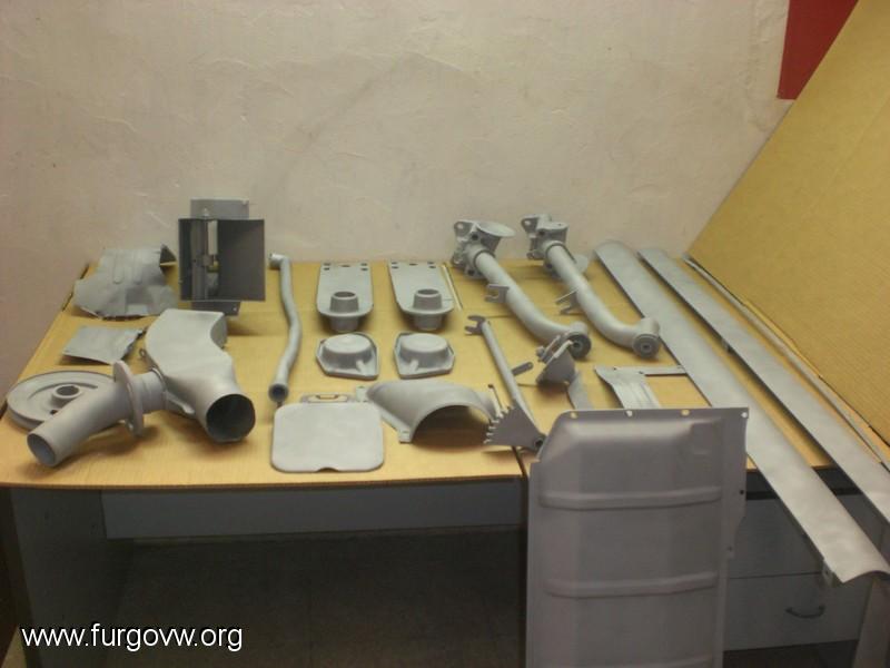

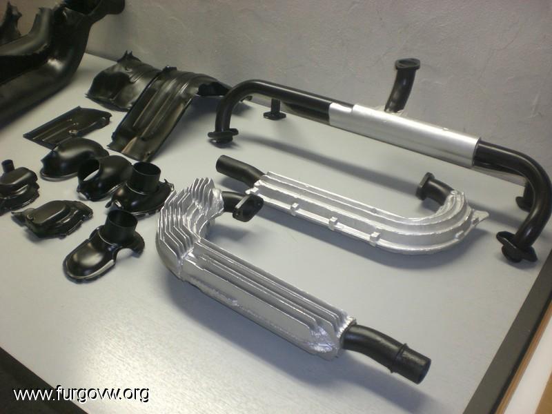

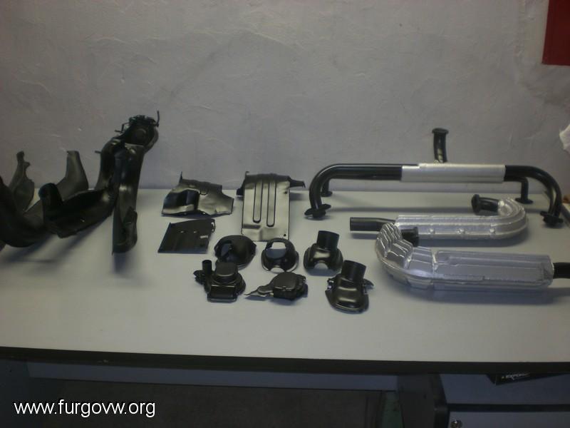

Los colectores de escape, colector de admisión y tapas de canalización de aire del motor con pintura anticalórica.
Agosarat

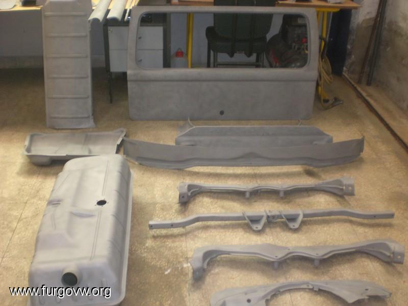

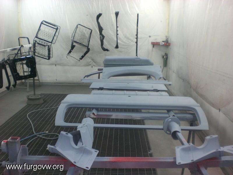

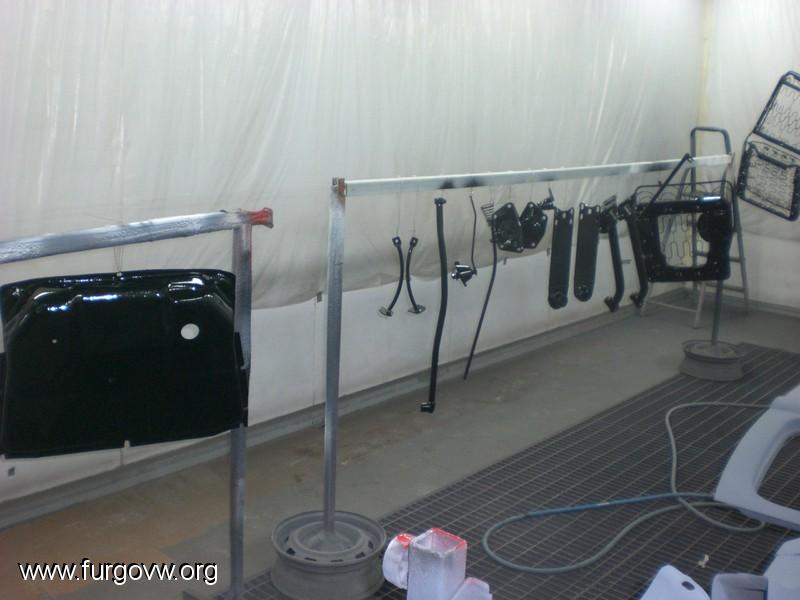

Junio 14, 2012, 02:08:53 am #55 Ultima modificación: Enero 14, 2017, 19:18:54 pm por Agosarat
Demás piezas con imprimación fosfatante y algunas ya pintadas con color negro. Aunque tengo la duda si estas piezas de origen iban en negro mate o en brillo??

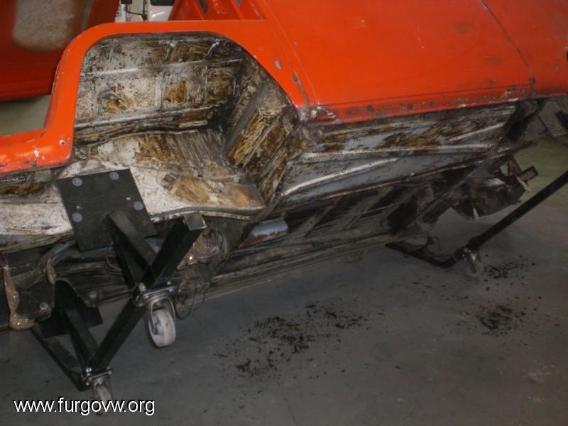

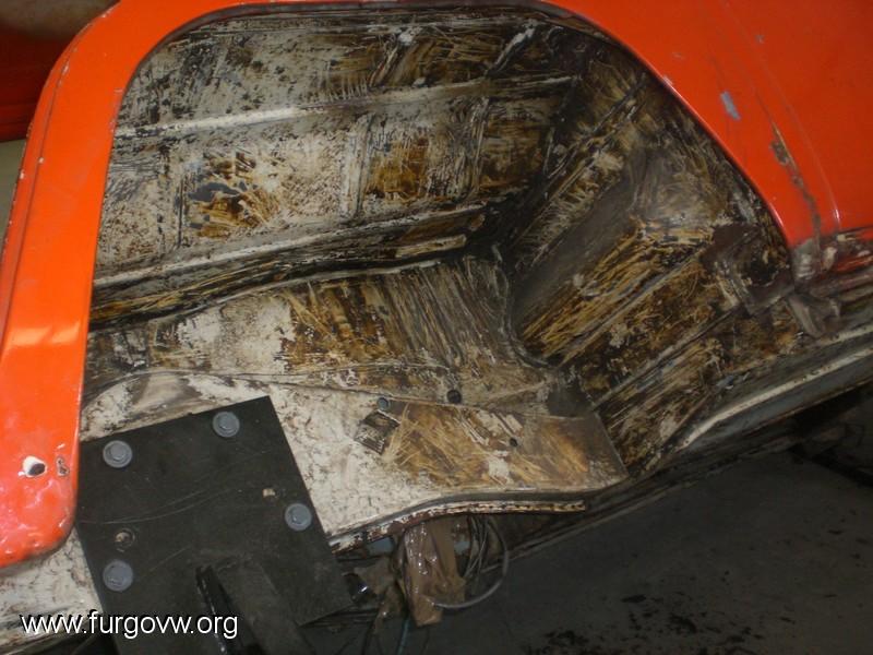

Ahora estoy quitando la antigravilla con un soplete y una espátula, trabajo poco agradecido ya que siempre hay antigravilla que quitar y pasan las horas y no adelantas, pero en fin hay que ir dándole...
javiseiscientos
la pintura delas chapas es como satinada pero con brillo  .loco2
joder lo de la antigrabilla es lo peor tiene eso un curre ke no veas ,luego nos ete ocurra echarle otra vez antigrabilla con lo bonito ke kedan lso bajos del mismo color ,ke la carroceria,solo decirte ,buen trabajo
